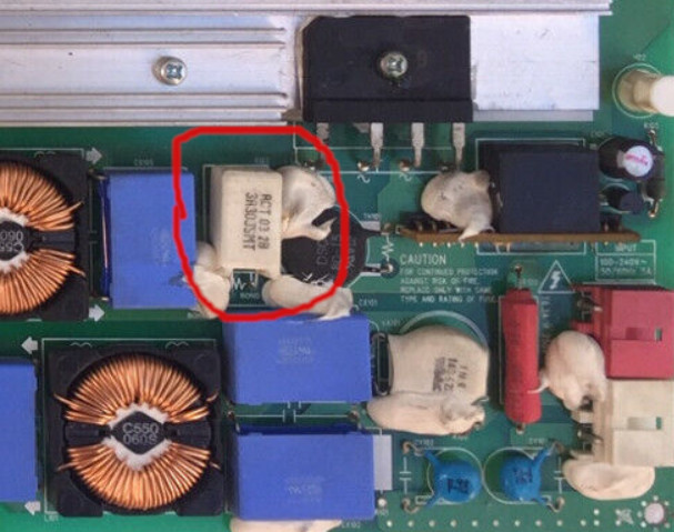

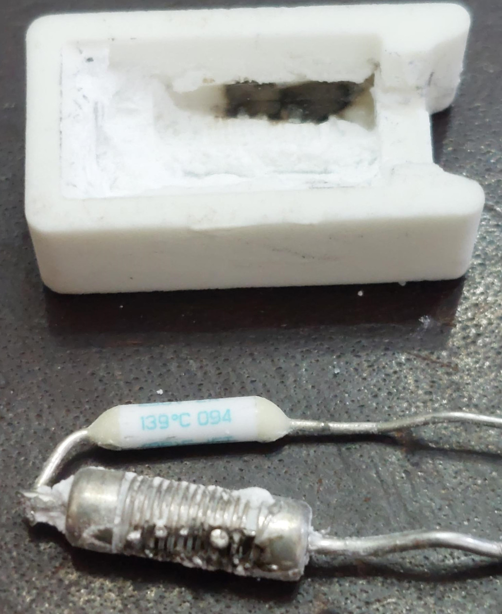

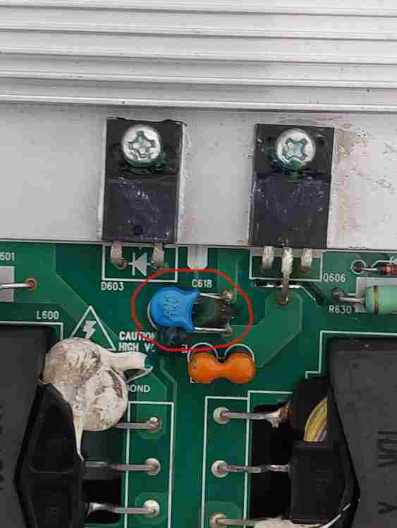

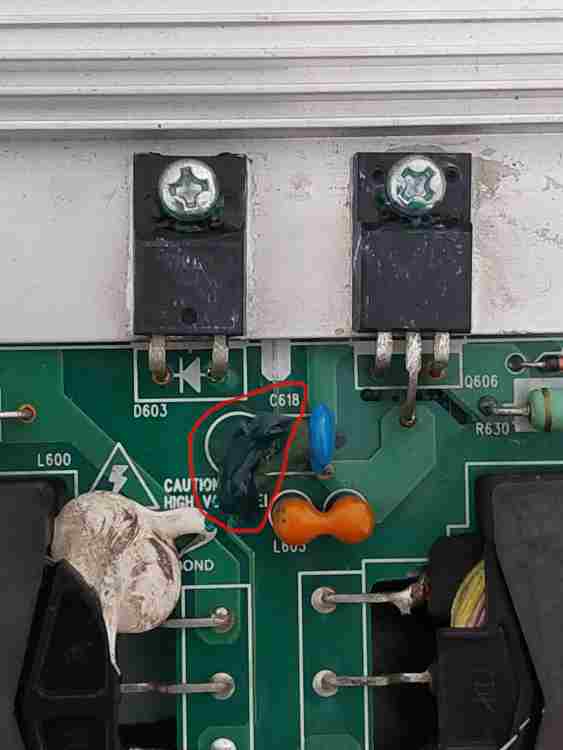

freeluke Inserito: 7 ottobre 2022 Segnala Inserito: 7 ottobre 2022 Buongiorno, avrei necessita' di conoscere il valore della resistenza ceramica R103 presente su scheda PSU EAY58470001 LGP4247-09S per TV tipo 42SL9000 - 42LH7000 - 47sl8000 - 42sl8000 ecc... In rete schemi di PSU LG non si trovano. Dalla sigla non si capisce bene se e' una 3 ohm o 3.3 ohm o altro valore - sarebbe utile se qualcuno in possesso di questa scheda possa misurare il valore reale con un tester grazie. Luke
Riccardo Ottaviucci Inserita: 7 ottobre 2022 Segnala Inserita: 7 ottobre 2022 sì,è da 3,3 ohm ma se è saltata questa vuol dire che c'è un grosso corto sul lato primario (mosfet) o ponte di graetz
freeluke Inserita: 7 ottobre 2022 Autore Segnala Inserita: 7 ottobre 2022 1 ora fa, Riccardo Ottaviucci ha scritto: sì,è da 3,3 ohm ma se è saltata questa vuol dire che c'è un grosso corto sul lato primario (mosfet) o ponte di graetz Grazie Riccardo, Stranamente ho verificato tutti i mosfet, diodi, ponte e non ho trovato nessun corto, tra l'altro i fusibili erano tutti OK. C'era solo una pista bruciata a causa della sfiammata fatta dal condensatore C618 1KV221 (in allegato foto di condensatore e pista riparata) - un guasto strano, oltre questa evidente sfiammata non ho trovato nulla pur verificando i componenti piu' sospetti. Possibile uno sbalzo di tensione? Se non ricordo male il televisore si e' danneggiato mentre era in standby, non acceso quindi.
freeluke Inserita: 7 ottobre 2022 Autore Segnala Inserita: 7 ottobre 2022 (modificato) Per mera curiosita' ho provato ad aprire la resistenza interrotta ed ovviamente l'ho trovata completamente bruciata ma la cosa che non sapevo e' che all'interno c'e' anche un fusibile termico in serie da 139C ! Fusibile non interrotto Modificato: 7 ottobre 2022 da freeluke
Riccardo Ottaviucci Inserita: 7 ottobre 2022 Segnala Inserita: 7 ottobre 2022 non lo sapevo neanch'io. Comunque ti è andata bene che il corto del condensatore (guasto tipico) abbia fatto solo una vittima
freeluke Inserita: 7 ottobre 2022 Autore Segnala Inserita: 7 ottobre 2022 1 ora fa, Riccardo Ottaviucci ha scritto: non lo sapevo neanch'io. Comunque ti è andata bene che il corto del condensatore (guasto tipico) abbia fatto solo una vittima Almeno spero, domani dovrei riuscire a provarla.
freeluke Inserita: 8 ottobre 2022 Autore Segnala Inserita: 8 ottobre 2022 (modificato) Verificato oggi, tutto ok funziona. in pratica la resistenza si deve essere bruciata nel momento in cui il condensatore sfiammando ha interrotto la pista. Meglio cosi', riparata con poco. Resta la curiosita' per quella resistenza con fusibile termico integrato, un'ottima seconda protezione anche se in questo caso non e' servita. Chissa' se e' un tipo particolare di resistenza. Modificato: 8 ottobre 2022 da freeluke
