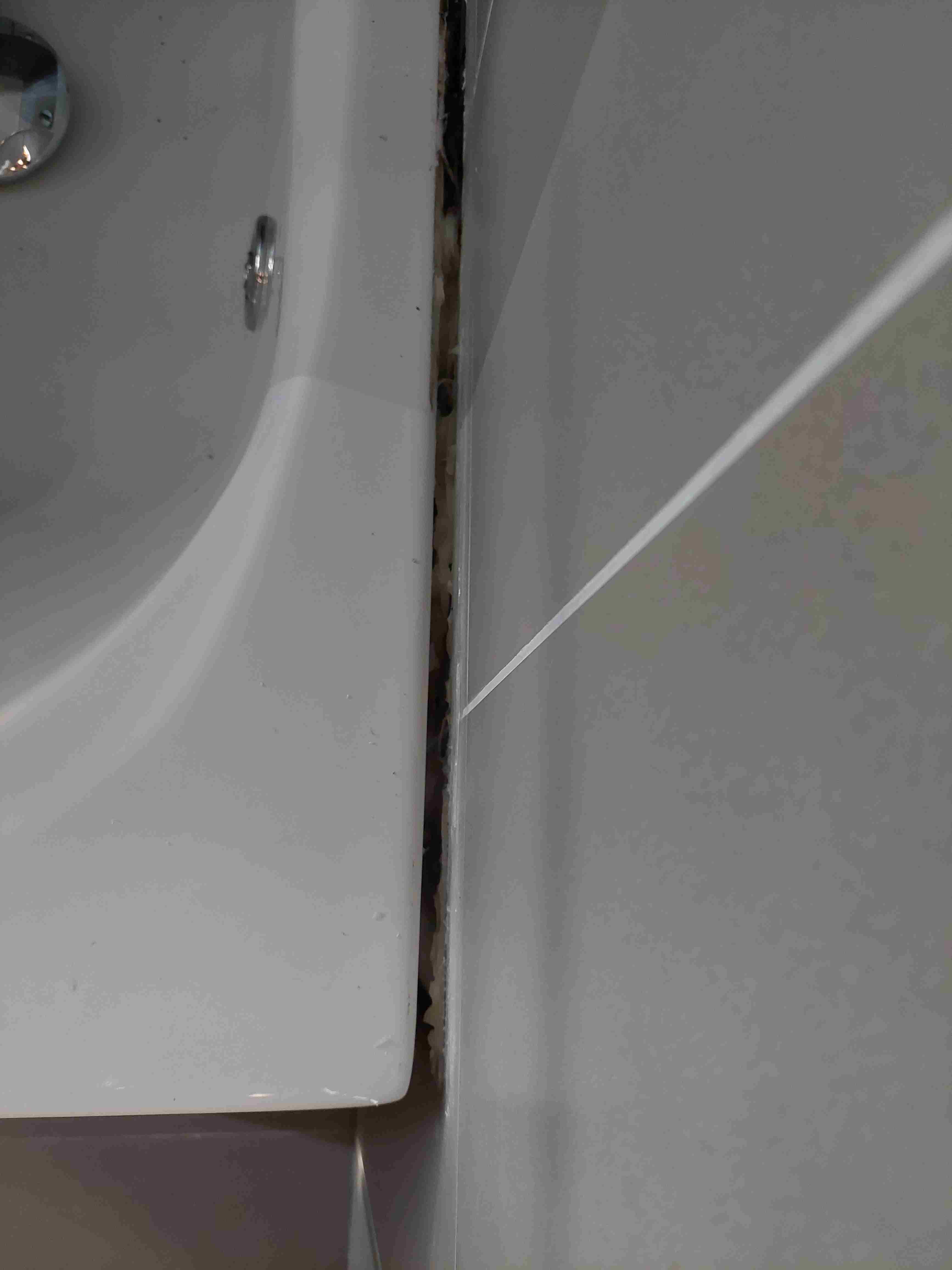

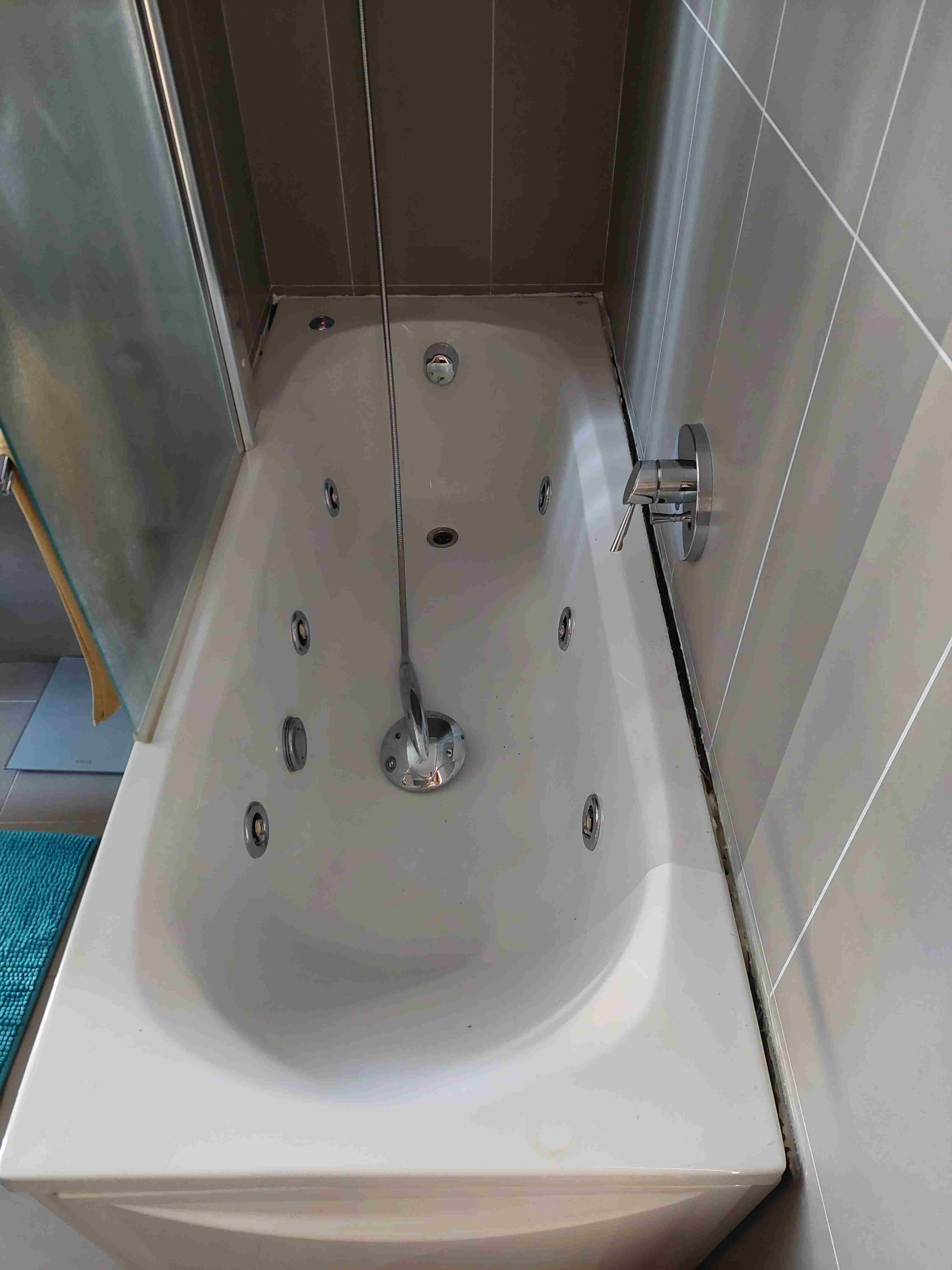

Sigillare vasca idromassaggio
cybermat
Ho una vasca idromassaggio, di quelle chiuse coi coperchi laterali. Siccome siamo andati a vivere in questa casa, ci avevano detto che appunto le sigillature vecchie (13 anni fa) non tenevano più. Ho rimosso le bacchette a filo e sotto il silicone era tutto nero, mangiato dal tempo.
Nella parte destra della vasca, tra muro e bordo ci sono ben 1,5 centimetri e non capisco come possa essere stata riempita di silicone, perché stando ai pezzi che ho staccato mi pare più una barra già fatta. Infatti vedo un colore diverso di sigillante (bianco) vicino a quello che rimane della vecchia barra (giallognola)
Ora la domanda è, che prodotto efficace potrei mettere per poi mettermi a toglierlo con una spatola rimuovi silicone ? Una volta fatto questo che consigli mi date per risigillare tutto ?
Nella parte destra è circa 1,5 lo spazio, nella parte centrale che è la più vicina inferiore allo 0,5 e a sinistra è circa 1.
grazie mille
Link al commento
Condividi su altri siti
  • 2 weeks later...
Devi togliere tutto il silicone vecchio
Prendere un kit bordo vasca che puoi trovare di diverso spessore a seconda di quello che devi coprire, ma sotto devi sempre mettere il silicone
Tagli prima i pezzi per tutti i lati poi metti il silicone e ci infili la pinna del bordo vasca
Se occorre metti del nastro per bloccare i pezzi nella posizione migliore e aspetti una giornata sena usare
Link al commento
Condividi su altri siti
