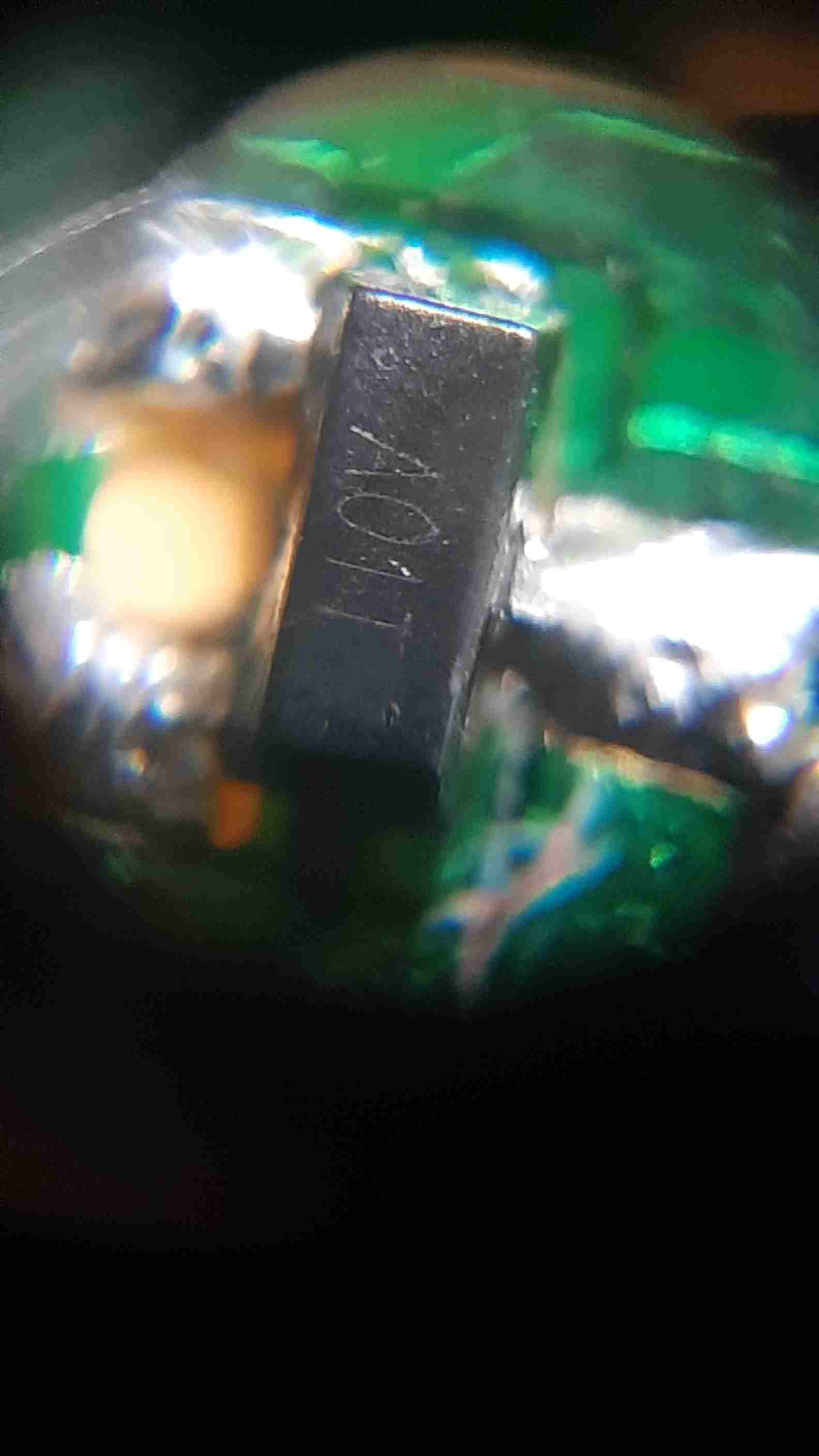

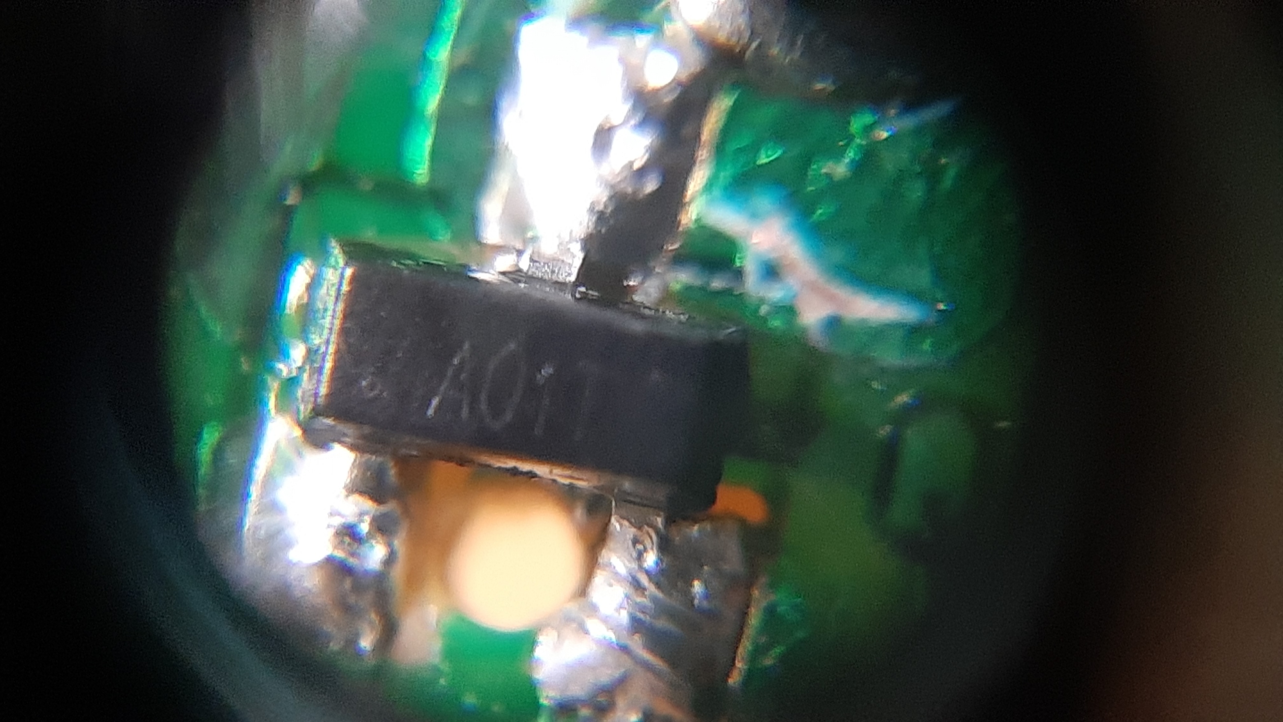

sporting77 Inserito: 28 ottobre 2022 Segnala Inserito: 28 ottobre 2022 Salve a tutti qualcuno saprebbe gentilmente indicarmi di che componente si tratta si legge A01T? vedi foto
Dumah Brazorf Inserita: 28 ottobre 2022 Segnala Inserita: 28 ottobre 2022 A01T --> AO3400 N-Channel MOSFET https://www.aosmd.com/pdfs/datasheet/ao3400.pdf
sporting77 Inserita: 29 ottobre 2022 Autore Segnala Inserita: 29 ottobre 2022 Buongiorno e mille grazie
