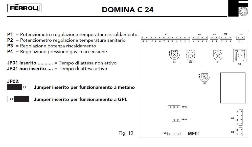

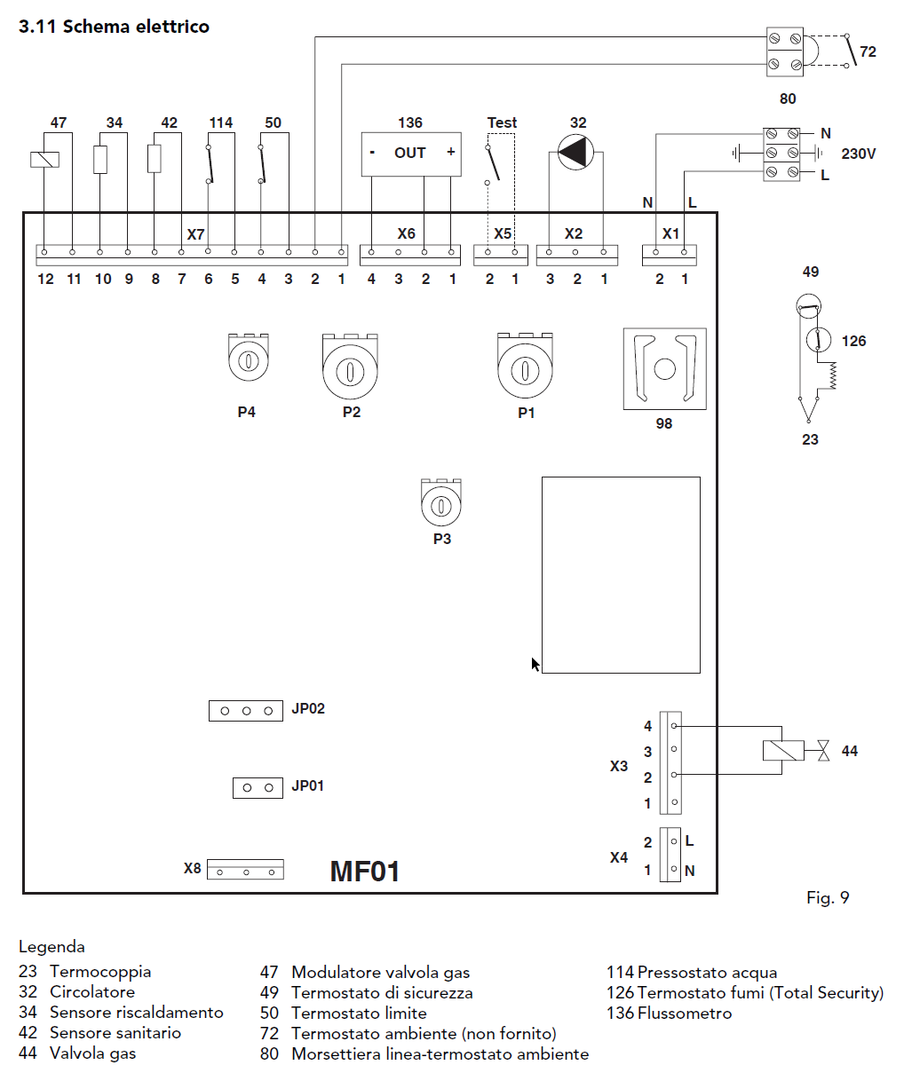

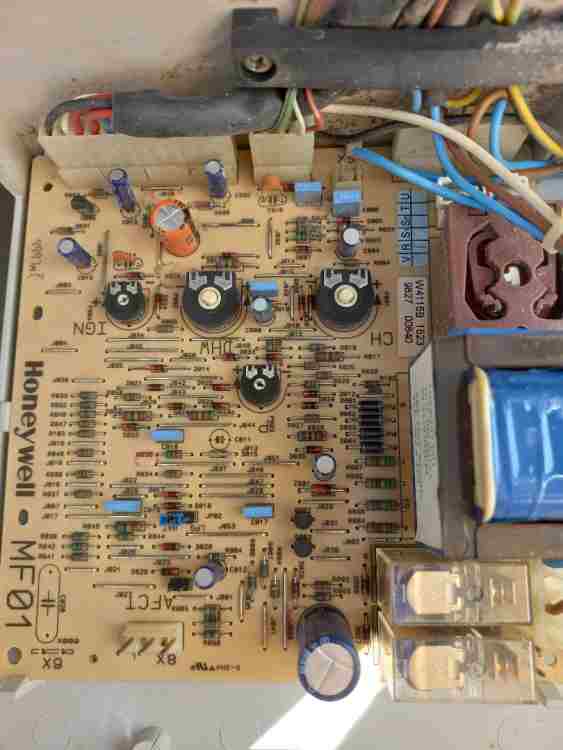

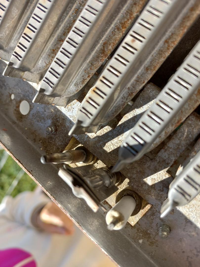

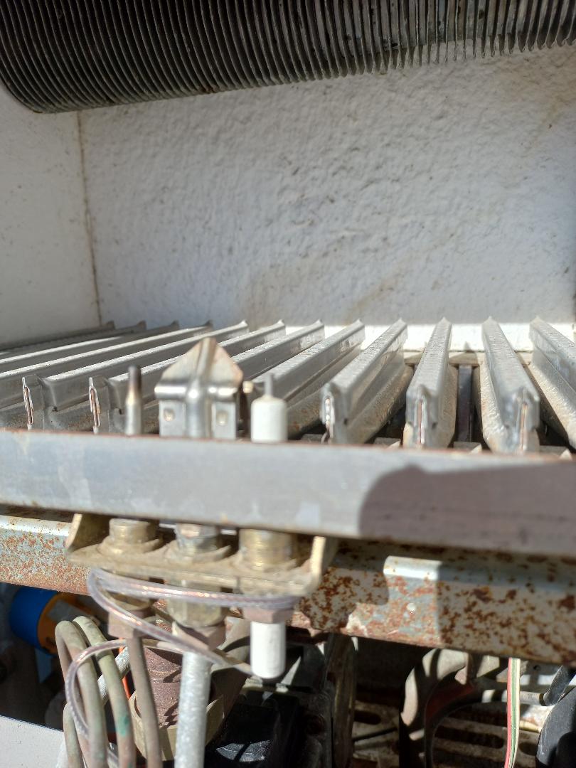

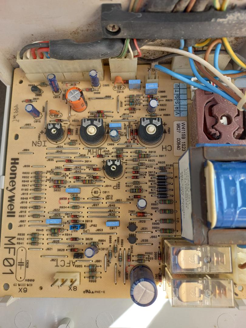

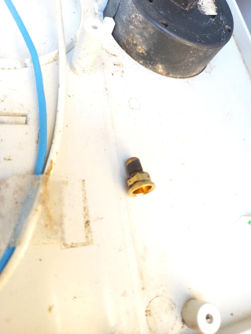

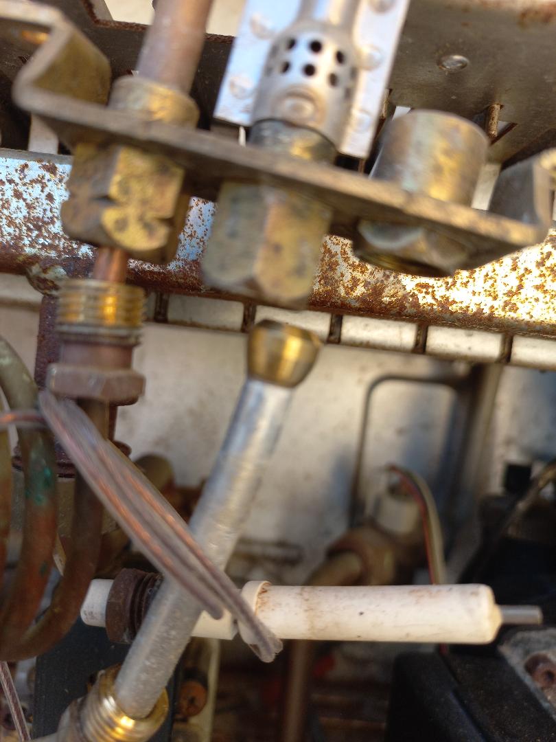

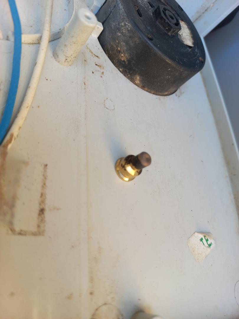

Ciao, sto provando a far funzionare una caldaia Ferroli Domina C24 oramai vecchiotta ma mai accesa. Una volta collegata ho provato ad accendere il pilota, ma niente sembra che non arrivi sufficiente gas. Si accende una minifiamma sull'ugello proncipalte del pilota che appena rilascio il tasto ovviamente si spegna perchè non c'e' alcuna fiamma che raggiunge la termocoppia. Ho provato a toccare la vite di regolazione del pilota senza alcun risultato. Ho verificato che il gas arrivi regolarmene all'ingresso caldaia. Cos'altro posso verificare?
vincenzo barberio
Salve, forse va pulito l'ugello del pilota?
L'ugello sembra pulito, allego foto. Non saprei come verificarlo o pulirlo meglio.
Ho provato a scaldare la termocoppia con l'accendino per vedere se partiva il bruciatore, ma nulla. Forse l'accendino non scalda abbastanza o non l'ho tenuto a sufficienza.
La spia del termosifone si accende e la pompa parte regolarmente all'accensione della caldaia, C'e' ancora il ponticello al posto del termostato..
thumbnail 22.jpg
ponticella  per prova ehh i 2 termostati kl in serie alla termocoppia. quelle non stavano accese nemmeno da nuove....poi ovviamente il pilota deve lambire la termocoppia smontalo e lavalo insieme all ugello
Modificato: da THE CAT
Mi aiuti a capire quali sono i punti da ponticellare
grazie 1000
vincenzo barberio
The Cat penso (e penso anch'io) che intende i termostati 49 e 126.
Modificato: da vincenzo barberio
Posso dire una cosa .
Quel pilota si può ritenere che accende bene se una volta acceso  si formano tre fiammelle , una che si direziona sulla rampa , una sulla destra e una sulla sinistra da colpire in pieno la termocoppia  , se questo non avviene  , ti conviene prima di tutto sistemare la cosa .
Ho ponticellato i due sensori, nulla.
Ho smontato ugello del pilota e ho trovato questo pezzo. Dire proprio che era intasato, lo pulisco e riprovo
tappo 002.jpg
ugello smontato.jpg
Modificato: da Giulio Ohm
Vedi che c'è un foro piccolissimo. Al centro dell'ugello che hai tolto . Infilaci un filino di rame e  pulisci il foro
Abemus fiamma !
è partito anche il bruciatore !
Il collaudo non è ancora finito, però siamo a buon punto
Grazieeeeeeeeeee
vincenzo barberio
Quel pezzo in foto che era intasato si chiama ugello. A che punto sei con il collaudo? Il circolatore funziona?
5 minuti fa, vincenzo barberio ha scritto:
Quel pezzo in foto che era intasato si chiama ugello. A che punto sei con il collaudo? Il circolatore funziona?
Ciao Vincenzo, si il circolatore funziona, ma ho spezzato l'elettrodo d'accensione (la ceramica) c'e' qualche modo per rattopparlo ?
Ora è buio mi sono fermato, però il bruciatore è partito e credo abbia modulato bene. Solo non mi pare abbia l'accensione lenta. Mi sorge il dubbio che non abbia nemmeno la funzione antigelo (l'accensione del bruciatore quando la temperatura scende troppo) la ha ?
Grazie ancora
vincenzo barberio
Ciao, purtroppo non conoscendo la caldaia non so darti le indicazioni a te occorrenti, che sicuramente potrà darti The Cat o altri che la conoscono. Per quanto riguarda invece l'elettrodo, l'unica cosa che ti posso dire è che il suo codice (come da esploso reperibile in rete) è : 36702040
