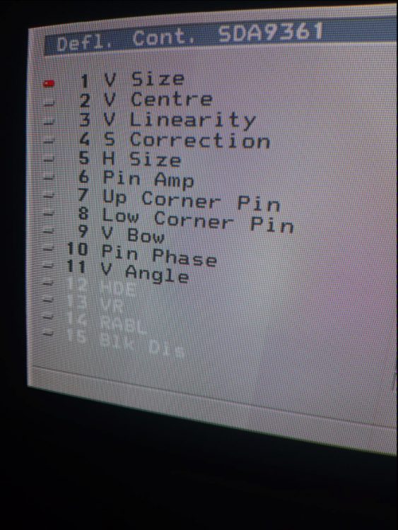

m.corona6 Inserito: 11 novembre 2022 Segnala Inserito: 11 novembre 2022 Buona sera a tutti qualcuno sa dirmi come sbloccare quelle funzioni bloccate in bianco? o ripristinare il menu di servizio all'origine? Grazie mille per la risposta
patatino59 Inserita: 11 novembre 2022 Segnala Inserita: 11 novembre 2022 4 ore fa, m.corona6 ha scritto: qualcuno sa dirmi come sbloccare quelle funzioni bloccate in bianco? Magari nel tuo non hanno bisogno di essere regolate, o, per esempio, le relative uscite del SDA9361 non sono utilizzate. Che problema hai ?
m.corona6 Inserita: 11 novembre 2022 Autore Segnala Inserita: 11 novembre 2022 No prima erano regolarmente attive, durante dei settaggi, siccome il telecomando è un po vecchio si è spostato su un canale del TT test e si sono disattivate. Non riesco piu ad attivarle di nuovo e non capisco perchè, mi chiedo se resettando completamente il menu di servizio non si possano riattivare
Fulvio Persano Inserita: 11 novembre 2022 Segnala Inserita: 11 novembre 2022 Ciao m.corona6. Hai aperto questa discussione, perchè ti ostini ad accodarti a discussioni di altri utenti violando continuamente il regolamento ? Ti invito, quindi, oltre a rispettare il regolamento che sicuramente hai ignorato, a proseguire solo ed esclusivamente su questa, attendento pazientemente le eventuali risposte. Spero di essere stato chiaro e a non dover ricorrere a sempre spiacevoli provvedimenti disciplinari.
m.corona6 Inserita: 12 novembre 2022 Autore Segnala Inserita: 12 novembre 2022 (modificato) ok va bene. [RISOLTO] A titolo di curiosità le faccio sapere che sono riuscito ad sbloccare tutte le funzioni in un modo curioso . 1. Facendo memoria quando è accaduto il blocco avevo la presa AV collegata. Quindi ho collegato un dispositivo alla presa frontale AV 2. Facendo un po di ricerca ho letto che queste TV europee più datate di questa avevano bisogno di un segnale PAL per regolare le geometrie. 3. E nel TEST MODE ho dato il numero di canale che mi facesse un reset del chip sda9361 responsabile delle geometrie ecc ecc 4. Dopo di che ho visto che aveva compiuto un reset del menu del sda9361, ma le funzioni avanzate non erano ancora disponibile 5. Ho inserito un ulteriore codice per il passaggio da SERVICE MENU a PRODUCTION MENU ed ecco il gioco è fatto tutto sbloccato! IL manuale service di sony fa un po schifo non menziona questo genere di passaggio. Prima di allora ho cercato sempre di eseguire le operazioni con presa scart e infatti non mi faceva fare nessuna operazione "avanzata" nel test mode Modificato: 12 novembre 2022 da m.corona6
