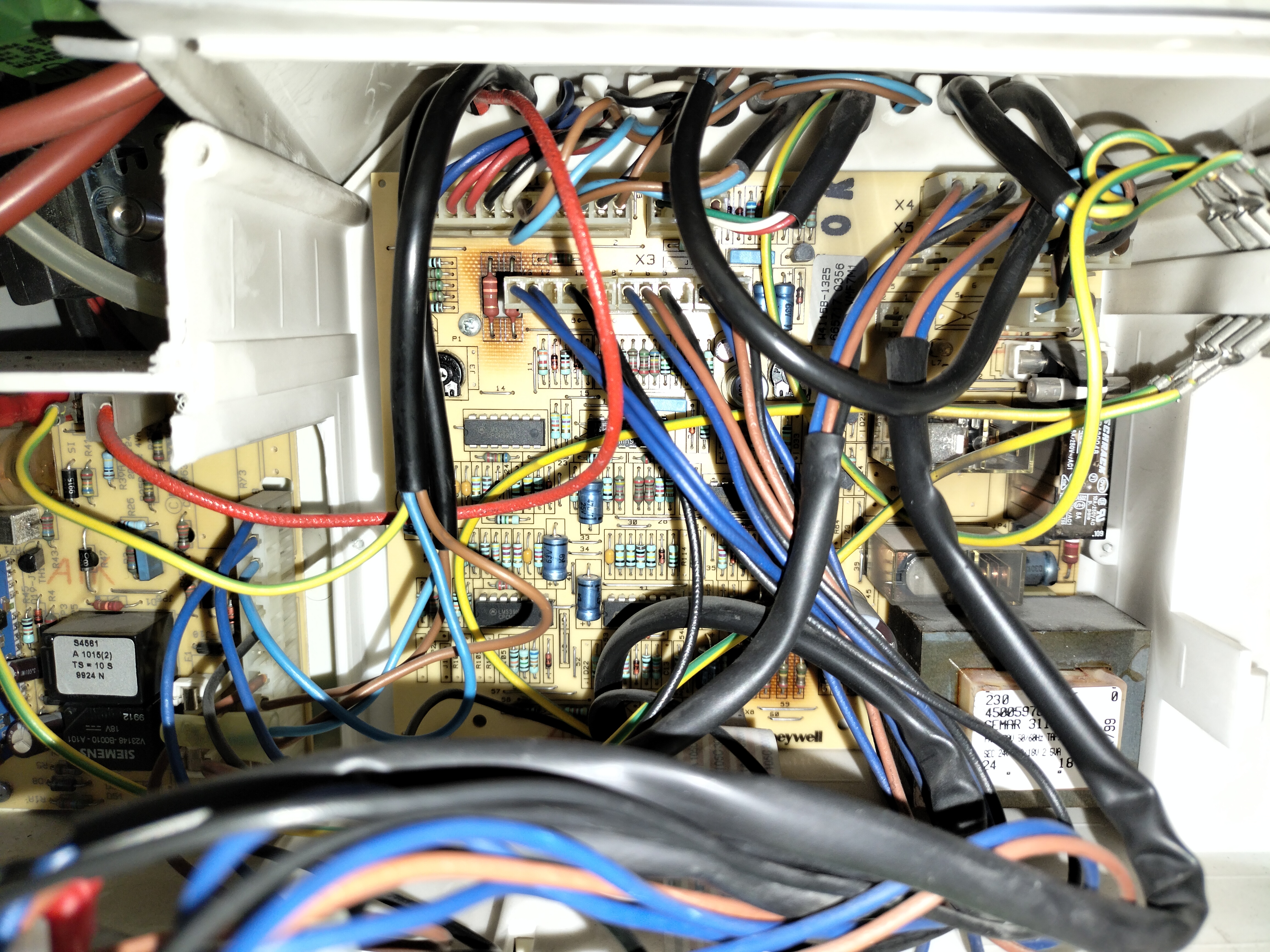

cdu1 Inserito: 12 novembre 2022 Segnala Inserito: 12 novembre 2022 Buongiorno scrivo per presentarvi il mio problema. Ho una caldaia Ferroli fluss di 22 anni che presenta questo problema riguardo il riscaldamento e non il sanitario: Quando si accende da fredda si innesca la scintilla e si infiamma il bruciatore, la caldaia gira regolarmente per 5/6 minuti scaldando i termosifoni. A un certo punto, la fiamma del bruciatore si stacca, ma la caldaia continua a girare normalmente, quindi non si spegne , e dopo qualche secondo va in blocco accendendosi la spia rossa del riarmo. Che problema potrebbe essere? Potrebbe essere il rilevatore di fiamma da cambiare? Grazie Mauro
Stefano Dalmo Inserita: 12 novembre 2022 Segnala Inserita: 12 novembre 2022 Il rivelatore di fiamma è lo stesso sia per il sanitario che per il riscaldamento ! Poi se fosse il rivelatore la caldaia fa altre due accensioni e se non vanno a buon fine va in blocco.
cdu1 Inserita: 12 novembre 2022 Autore Segnala Inserita: 12 novembre 2022 19 minutes ago, Stefano Dalmo said: Il rivelatore di fiamma è lo stesso sia per il sanitario che per il riscaldamento ! Poi se fosse il rivelatore la caldaia fa altre due accensioni e se non vanno a buon fine va in blocco. Quindi, che cosa potrebbe essere?
cdu1 Inserita: 12 novembre 2022 Autore Segnala Inserita: 12 novembre 2022 Potrebbe essere la scheda accensione?
piergius Inserita: 12 novembre 2022 Segnala Inserita: 12 novembre 2022 (modificato) La mia Ferroli ha 29anni. Passando da "Estate" a "Inverno" potrebbe non trattarsi di un vero guasto, ma necessitare manovre correttive. Consiglierei di leggere la recente Discussione : > Fai sapere gli sviluppi . - Buona notte ! Modificato: 12 novembre 2022 da piergius Ortografia + Saluti
cdu1 Inserita: 13 novembre 2022 Autore Segnala Inserita: 13 novembre 2022 Buongiorno e grazie per le risposte, ho letto però la pressione nella mia caldaia è normale sopra un bar, il mio problema è che dovrei capire perché a un certo punto il bruciatore si spegne ma la caldaia no e quindi va in blocco. Dopodiché devo aspettare una quindicina di minuti e il bruciatore si accende nuovamente. Sembra che quando il bruciatore si spegne non riesca a comunicare con la caldaia per dirle di staccarsi. Infatti quando il bruciatore si spegne la caldaia cerca di riaccenderlo ma senza successo. Spero di essermi spiegato al meglio
Stefano Dalmo Inserita: 13 novembre 2022 Segnala Inserita: 13 novembre 2022 Devi cercare di capire se dopo lo spegnimento ,alle prossime accensioni , senti solo il treno di scintille senza fiamma o se pur accendendosi la fiamma , questa si spenga , andando in blocco . Nel secondo caso Potrebbe essere la valvola gas . Però è strano che in sanitaria funziona , quindi bisogna capire ,seguendo...
cdu1 Inserita: 13 novembre 2022 Autore Segnala Inserita: 13 novembre 2022 17 minutes ago, Stefano Dalmo said: Devi cercare di capire se dopo lo spegnimento ,alle prossime accensioni , senti solo il treno di scintille senza fiamma o se pur accendendosi la fiamma , questa si spenga , andando in blocco . Nel secondo caso Potrebbe essere la valvola gas . Però è strano che in sanitaria funziona , quindi bisogna capire ,seguendo... Provando a riaccendere il bruciatore subito dopo il blocco si sente solo il ticchettio dell'elettrodo di accensione che innesca la fiamma, ma la fiamma non si accende, in quel caso anche con il sanitario, se aspetto 15 minuti il bruciatore si accende normalmente.
Stefano Dalmo Inserita: 13 novembre 2022 Segnala Inserita: 13 novembre 2022 (modificato) Controlla se le bobine della valvola gas si surriscaldano o magari con il tester misura la loro resistenza quando funzionano e quando no ,. Nulla vieta che si interrompe un avvolgimento Modificato: 13 novembre 2022 da Stefano Dalmo
cdu1 Inserita: 13 novembre 2022 Autore Segnala Inserita: 13 novembre 2022 45 minutes ago, Stefano Dalmo said: Controlla se le bobine della valvola gas si surriscaldano o magari con il tester misura la loro resistenza quando funzionano e quando no ,. Nulla vieta che si interrompe un avvolgimento Grazie proverò a fare l'esperimento, alla peggio mi faccio sostituire la valvola e vediamo se risolvo. Grazie dell'aiuto Mauro
Stefano Dalmo Inserita: 13 novembre 2022 Segnala Inserita: 13 novembre 2022 Ma noooo , non bisogna sostituire a caso ! Va verificato! Non è una cosa da niente ,. La valvola costa parecchio !
cdu1 Inserita: 17 novembre 2022 Autore Segnala Inserita: 17 novembre 2022 Aggiornamento, probabilmente il problema sta nel termostato di protezione che non funziona, provvedo alla sostituzione e aggiorno
Cipoll8 Inserita: 17 novembre 2022 Segnala Inserita: 17 novembre 2022 potrebbe avere gli ugelli da pulire. in riscaldamento va al minimo della potenza e se sono sporchi non esce abbastanza gas. e quel modello è vecchio non fa altre prove, se non riesce alla prima volta va in blocco. mi sembra quello il problema visto che in sanitario funziona, e normalmente in sanitario va sempre a potenza medio alta
cdu1 Inserita: 23 novembre 2022 Autore Segnala Inserita: 23 novembre 2022 Buongiorno, aggiornamento sullo stato della caldaia, sostituiti i sensori di protezione, ma non è cambiato nulla, sostituita scheda accensione,quella più piccola, con una di recupero funzionante ma nulla è cambiato. Ho notato sulla scheda wmf7m1, quella più grossa che all'accensione riscaldamento le due resistenze di potenza in alto a destra scaldano moltissimo secondo me in maniera anomala. Qualcuno avrebbe per caso gli schemi elettrici di questa scheda?
cdu1 Inserita: 23 novembre 2022 Autore Segnala Inserita: 23 novembre 2022 ...in alto a sinistra, scusate...
arco1 Inserita: 9 dicembre 2024 Segnala Inserita: 9 dicembre 2024 Buongiorno, ho un problema con la mia caldaia a GPL Ferroli NE Fluss 24 EL CE.... non parte la fiamma, sia in sanitario che in riscaldamento. Il termostato in casa pare comandarla in maniera corretta vedendo come si aziona il ventilatore ad apertura acqua o innalzamento di temperatura, ma non da segni di fiamma. Sbuffando dentro il pressostato parte l'accensione, ma dopo il primo stadio va subito in blocco. Il tecnico dice che è la scheda da sostituire, ma quale delle due ... e siamo sicuri che sia la scheda. Grazie
Alessio Menditto Inserita: 9 dicembre 2024 Segnala Inserita: 9 dicembre 2024 Arco devi aprire una tua discussione, grazie.
