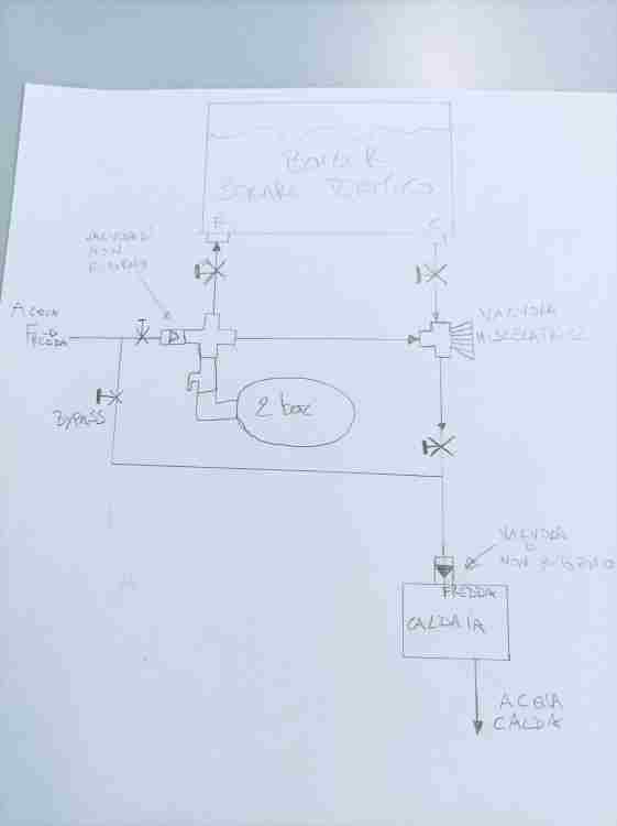

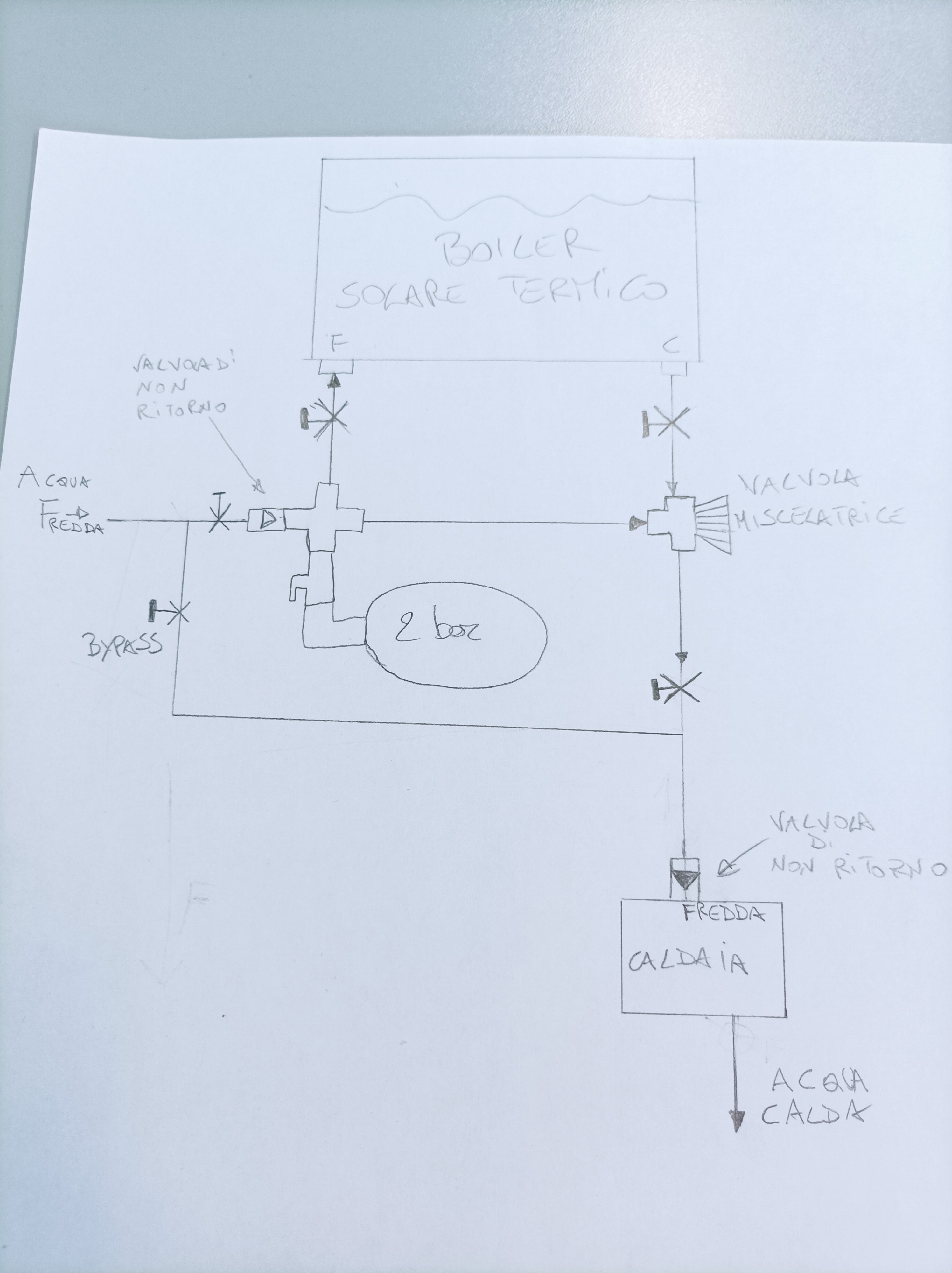

Luleu Inserito: 13 novembre 2022 Segnala Inserito: 13 novembre 2022 Buongiorno, premetto che ho un solare termico collegato direttamente all'ingresso della caldaia(ovviamente per l'acqua sanitaria), e quando lo uso la caldaia la tengo spenta per evitare che si avvii inutilmente. Da qualche giorno il sole non scalda più a sufficienza l'acqua del solare termico così ho dovuto riaccendere la caldaia e ritrovarmi con i seguenti problemi: - circolatore bloccato (smontato, pulito, sbloccato e rimontato) - bassissima pressione (veramente bassa )solo sull'acqua calda sanitaria quando apro i rubinetti che mi ritorna normale nel momento in cui parte lautoclave(ho la cisterna di acqua per mancanza acquedotto). Aprendo l'acqua fredda questo problema non c'è , la pressione e buona anche prima che parta l'autoclave - per finire, ultimo problema,se l'autoclave ha finito la carica e si apre l'acqua fredda da qualsiasi punto della casa per un momento parte la caldaia, si accende proprio la fiammella per due/tre secondi e poi si spegne. Interviene il flussostato della valvola a tre vie che la fa partire, ma com'è possibile se io sto aprendo l'acqua fredda? Grazie a chi mi volesse dare qualche consiglio.
vincenzo barberio Inserita: 13 novembre 2022 Segnala Inserita: 13 novembre 2022 Salve, per il fatto che esce poca acqua calda dalla caldaia mentre quella del solare termico va bene, potrebbe essere che sia intasato lo scambiatore (lato sanitario) oppure l'eventuale filtro in ingresso acqua fredda della caldaia. Se in ingresso af vi è un arresto che durante il periodo di funzionamento del solare è rimasto chiuso, verifica che sia completamente aperto (a volte gira solo la manopola). Per quanto riguarda la partenza anomala potrebbe essere dovuta al colpo di ariete che si può verificare non aprendo un qualsiasi rubinetto di acqua fredda, ma chiudendolo in modo brusco. Potresti provare se la situazione si verifica chiudendo il/i rubinetti lentamente. Questo tipo di problema in genere è risolvibile con l'installazione di una valvola di ritegno subito all'ingresso dell'acqua fredda della caldaia.
Luleu Inserita: 13 novembre 2022 Autore Segnala Inserita: 13 novembre 2022 Ma se lo scambiatore fosse intasato passerebbe poca acqua anche usando solo il solare termico in quanto il percorso è lo stesso.... Per quanto riguarda la partenza anomala della caldaia sono sicuro al 100% che parte appena apro l'acqua fredda,quando la pressione è più alta, poi dopo pochissimi secondi scende il flussostato si chiude e la caldaia si spegne. Ciò che non mi spiego è come fa a partire la caldaia se il circuito dell'acqua fredda è separato da quello dell'acqua calda...
vincenzo barberio Inserita: 13 novembre 2022 Segnala Inserita: 13 novembre 2022 Non aveva capito che l'acqua calda in uscita dal solare viene immessa all'entrata dell'acqua fredda della caldaia. In questo caso, ovviamente tutte le mie ipotesi sono da escludere.
piergius Inserita: 14 novembre 2022 Segnala Inserita: 14 novembre 2022 (modificato) Il 13/11/2022 alle 12:03 , Luleu ha scritto: Ma se lo scambiatore fosse intasato passerebbe poca acqua anche usando solo il solare termico in quanto il percorso è lo stesso.... - Consiglierei di fare la controprova, cioè : ? Ora passa poca acqua anche lasciando spenta la Caldaia ? - Presumibilmente, alla sua recente riaccensione, la conseguente dilatazione del metallo ha provocato il distacco di precedenti incrostazioni che sono andate poi ad ammuccharsi davanti al foro di uscita. (mi era successo qualche anno fa. Poi ho messo un Anticalcare Magnetico prima del Boiler Solare e uno prima della Caldaia. Ora il calcare assume la consistenza di una sabbia non incrostante , che segue il flusso dell' A. C. S. .) > Il 13/11/2022 alle 12:03 , Luleu ha scritto: Per quanto riguarda la partenza anomala della caldaia sono sicuro al 100% che parte appena apro l'acqua fredda,quando la pressione è più alta, poi dopo pochissimi secondi scende il flussostato si chiude e la caldaia si spegne. - Probabilmente non funziona la Varvola di non ritorno all' entrata A. F. del Boiler Solare e c' è qualche accumulo di aria a livello di A. C. S. provocando Flussi alterni al variare della Pressione. - Oppure potrebbe dipendere dal difetto di uno dei Miscelatori dei vari Sanitari. - Vanno eseguite adeguate sequenze di prove in loco, possibilmente con chi ha già lavorato sull' Impianto. - Buona notte ! Modificato: 14 novembre 2022 da piergius Impaginazione
Luleu Inserita: 16 novembre 2022 Autore Segnala Inserita: 16 novembre 2022 Buongiorno, ieri il flusso andava già un pochino meglio. Ho notato che mentre faccio la doccia ogni tanto sbuffa come se ci fosse dell'aria, come faccio a fare uno spurgo del circuito sanitario? P.s. la rottura di qualche miscelatore la escluderei, li ho provati tutti e 4 quelli che ho in casa e da tutti parte la caldaia appena apro l'acqua fredda, quindi non credo che dipenda da loro giusto?
piergius Inserita: 17 novembre 2022 Segnala Inserita: 17 novembre 2022 - Consiglierei di effettuare alcuni Test, dopo aver tolto tutti i Rompigetto e Soffioni doccia : - chiudi tutti i Vitoni /Rubinetti Sottlavello dell' Acqua Calda ; Apri uno alla volta tutti i Miscelatori, prima lato Fredda, poi lato Calda annotando se uscisse acqua lato Calda, o vada in funzione la Caldaia. - Fai sapere l' esito di questo Test. > Se necessario ripeti il Test, dopo aver riaperto i Vitoni della Calda e chiuso quelli della Fredda. - Fai sapere se trovi anomalie. - Buona serata !
Luleu Inserita: 19 dicembre 2022 Autore Segnala Inserita: 19 dicembre 2022 Buongiorno dopo varie prove ho montato un'altra valvola di non ritorno sotto la caldaia ma il problema persiste, vi allego il disegno del mio impianto...
piergius Inserita: 19 dicembre 2022 Segnala Inserita: 19 dicembre 2022 1 ora fa, Luleu ha scritto: allego il disegno del mio impianto Questa è la parte comune a monte della distribuzione A.C.S. . La ricerca va portata più a valle, mettendo in atto una sequenza di opportune manovre presso i vari locali, come suggerito, per circoscrivere l' origine del fenomeno. - Buona giornata !
Luleu Inserita: 20 dicembre 2022 Autore Segnala Inserita: 20 dicembre 2022 Credo che il problema sia proprio a monte, infatti se baipasso il solare il problema non si presenta piu
piergius Inserita: 20 dicembre 2022 Segnala Inserita: 20 dicembre 2022 (modificato) 3 ore fa, Luleu ha scritto: se baipasso il solare il problema non si presenta più - Vaso di Espansione e Boiler, consentono di manifestare la presenza di un difetto più a Valle della Caldaia . - Tramite l' aria che contengono, costituiscono un accumulo di acqua a pressione, di cui non è dotato il circuito della Fredda in prossimità dell' utilizzo; perciò, la relativa massa d' acqua presenta una maggiore inerzia. - Aprendo un Rubinetto della Fredda, si ottiene una momentanea depressione rispetto alla Linea della Calda. - Questo consente di evidenziare il problema presente in qualche Componente più a valle, che lascia trafilare acqua durante questa depressione transitoria. - Baipassando il solare, escludi questa riserva di Pressione che fungendo da "generatore" ti fa constatare la "dispersione" tra le 2 Linee. (È come se in un Impianto elettrico escludessi il Differenziale che permette di rilevare Dispersione di corrente.) - Se ci fosse un vaso di espansione tra la nuova Valvola e la Caldaia, il fenomeno resterebbe. - Come dicevo vanno chiusi tutti i Vitoni e/ o Rubinetti sotto lavello di Cucina e Bagni, controllandone l' efficacia (spesso ho dovuto aggiustare prima i Vitoni che non chiudevano ). - Poi va aperto 1 solo Vitone alla volta testando da entrambi i lati i Miscelatori sottoposti. Si potrà riscontrare se il difetto è in Cucina o in un Bagno. - Buona giornata ! Modificato: 20 dicembre 2022 da piergius Ortografia
