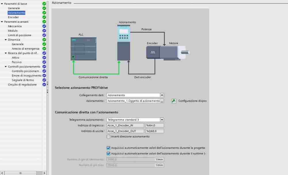

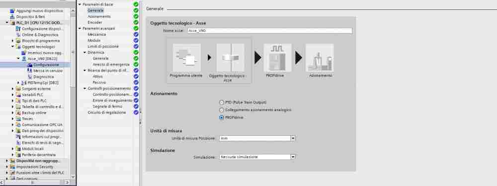

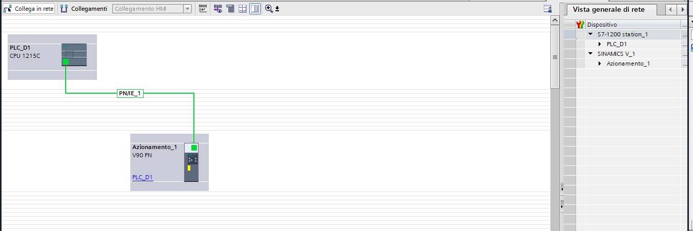

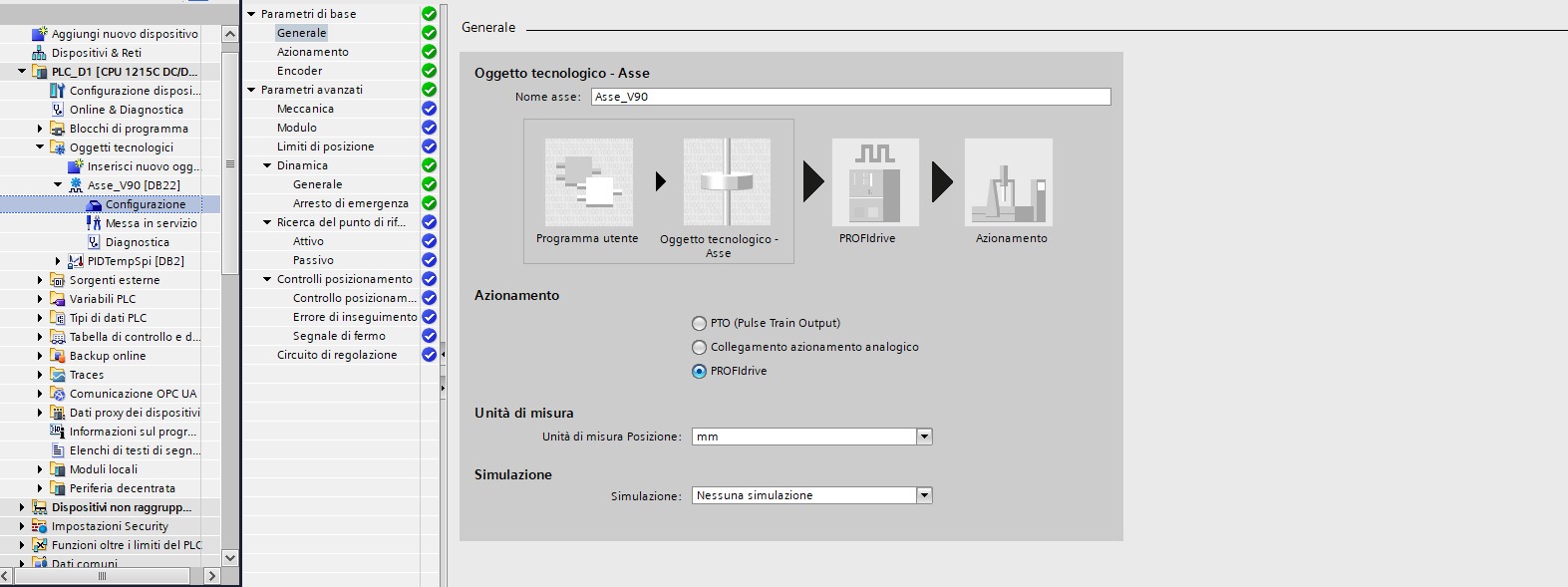

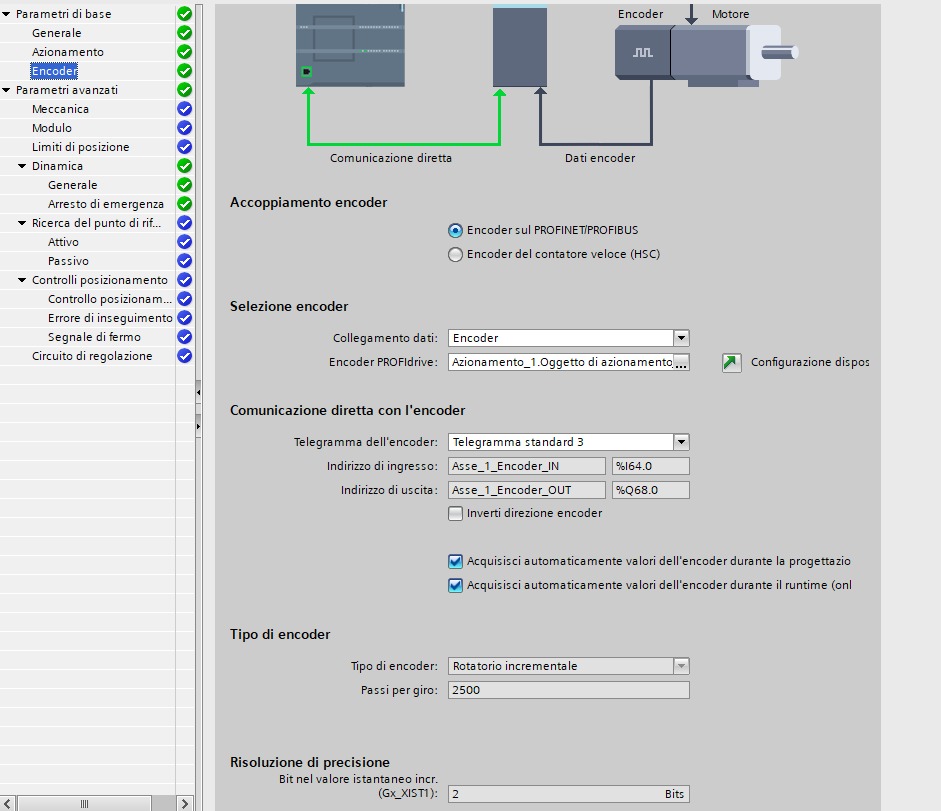

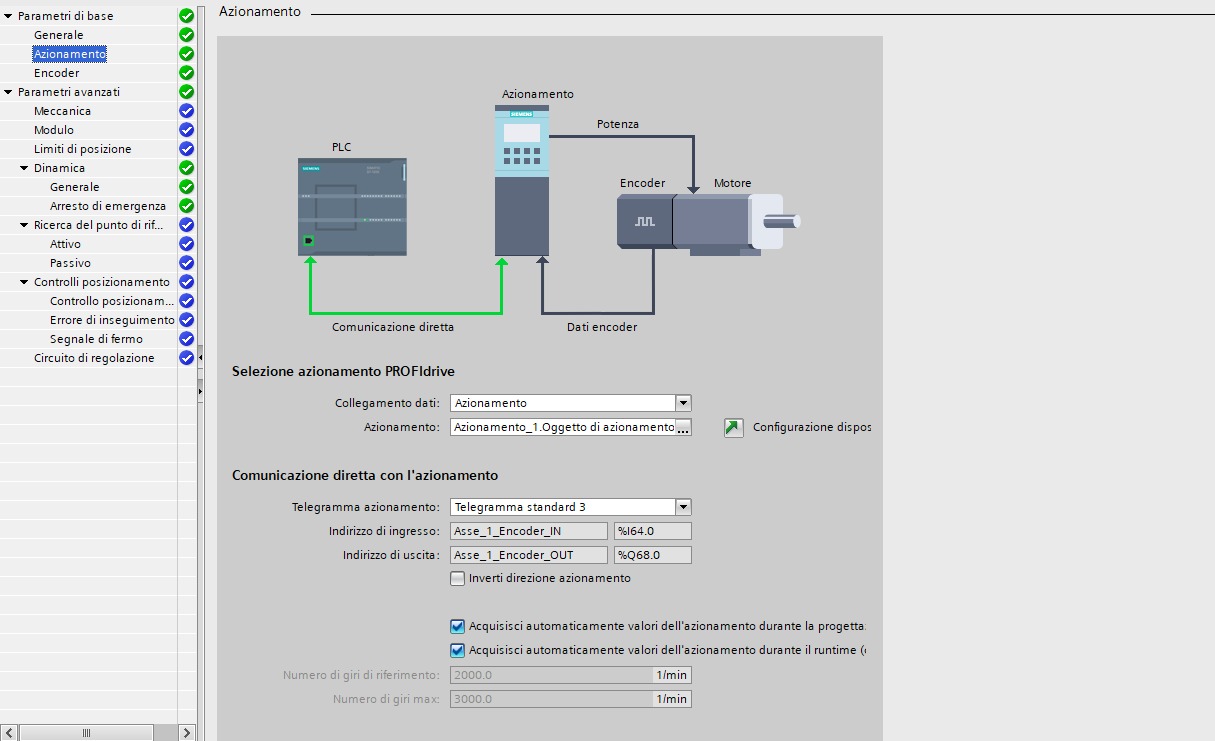

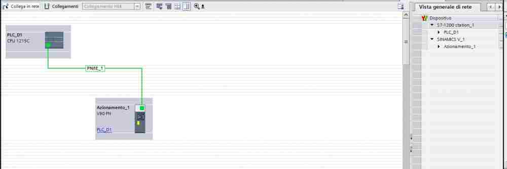

Problema configurazione 1200 V90 Siemens
Buongiorno a tutti, sto configurando un impianto con un Siemens 1215c e un V90
Allego le foto della configurazione e del problema
Comunicazione profinet telegramma 3
Quando vado a configurare l’oggetto tecnologico asse pos riesco a configurare il tutto tranquillamente, compilo e 0 errori
Quando però esco da tia portal (v17) mi da l’errore che vedete in foto
Aggiungo che l’errore me lo da anche se creo un nuovo progetto da 0 solo con la configurazione
Ho notato che se oltre al v90, aggiungo un s210 nella rete 1B4C0ED9-DE6D-4A89-9053-64018ED07C2C.thumb.jpeg.c1741310e569c0dc77f5607dca82ec60.jpegE6F40843-DF9B-4F3D-8F02-37DC6B4D455E.thumb.jpeg.0efb2f6784da954f3564d6d73f00cb27.jpeg4BC7EB1C-E2D8-49BB-AE44-D5ED9D3BC760.thumb.jpeg.805e1e03bfb14fd024c3819e4d59c28e.jpeg9F79E3A9-08E4-4BB9-9A61-BC3ABFCC5314.thumb.jpeg.3f2dcca336eb9ac572e03f2b183229f0.jpegE778FB7F-409C-4324-9797-4D69F0DD4AD1.jpeg.38badfcac565df7909f2ba449113a2c8.jpegcreando anche per lui un oggetto asse pos non mi da più nessun errore
Avete qualche idea?
Non è il tuo caso, ma proprio ieri mentre compilavo un progetto già compilato decine di volte il TIA16 mi ha dato lo stesso errore e buttato fuori.
Ricompilato 2 minuti dopo niente....
E non è la prima volta...
Io fossi in te continuerei il lavoro senza preoccuparmi troppo, mi sa tanto di bug del tia...
Salvare spesso quello si.
A me non butta fuori, è solo quando chiudo il progetto che mi da l’errore
Sembra che tutto funzioni però mi urta abbastanza vedere sta cosa 😅
Intanto vado avanti e poi vedrò cosa succede alla fine
