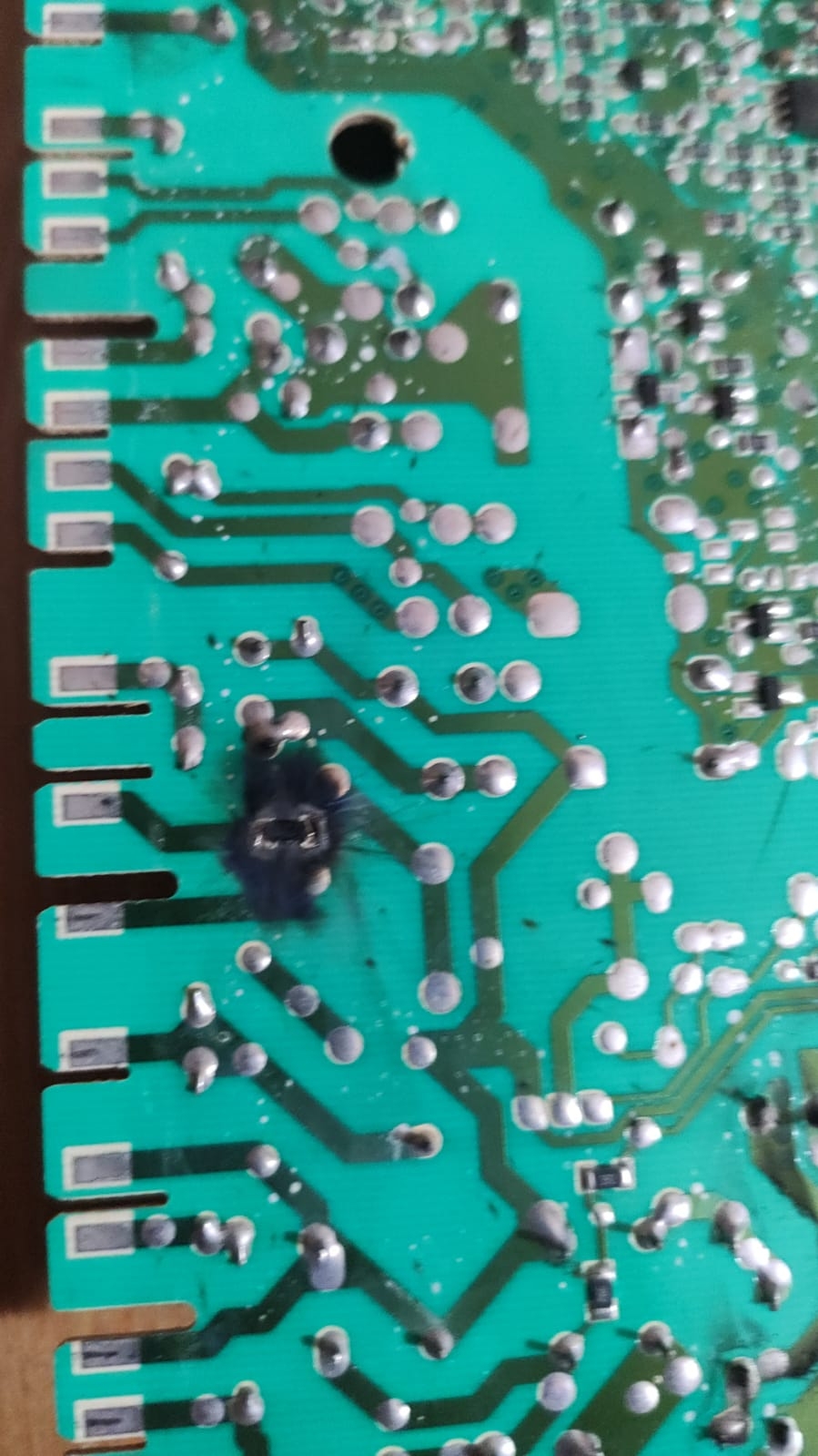

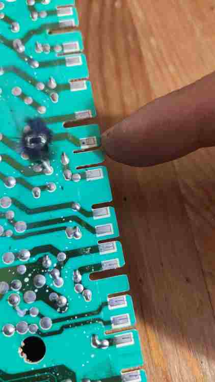

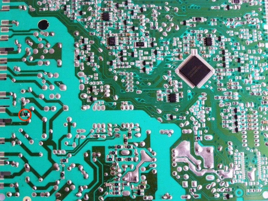

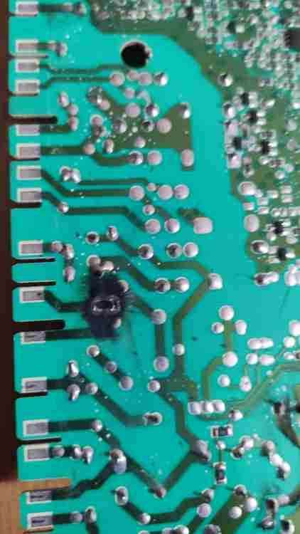

irudoid Inserito: 17 novembre 2022 Segnala Inserito: 17 novembre 2022 Salve vorrei chiedere se qualcuno mi può indicare il valore del componente smd esploso
irudoid Inserita: 17 novembre 2022 Autore Segnala Inserita: 17 novembre 2022 Sul componente incriminato c'è scritto 0 🤔 cosa potrebbe essere? Grazie
irudoid Inserita: 17 novembre 2022 Autore Segnala Inserita: 17 novembre 2022 Dalle ricerche effettuate sembra che sia una resistenza di 390 ohm🤔
irudoid Inserita: 18 novembre 2022 Autore Segnala Inserita: 18 novembre 2022 Confermo, sostituzione della componente e la scheda ha ripreso a funzionare.
