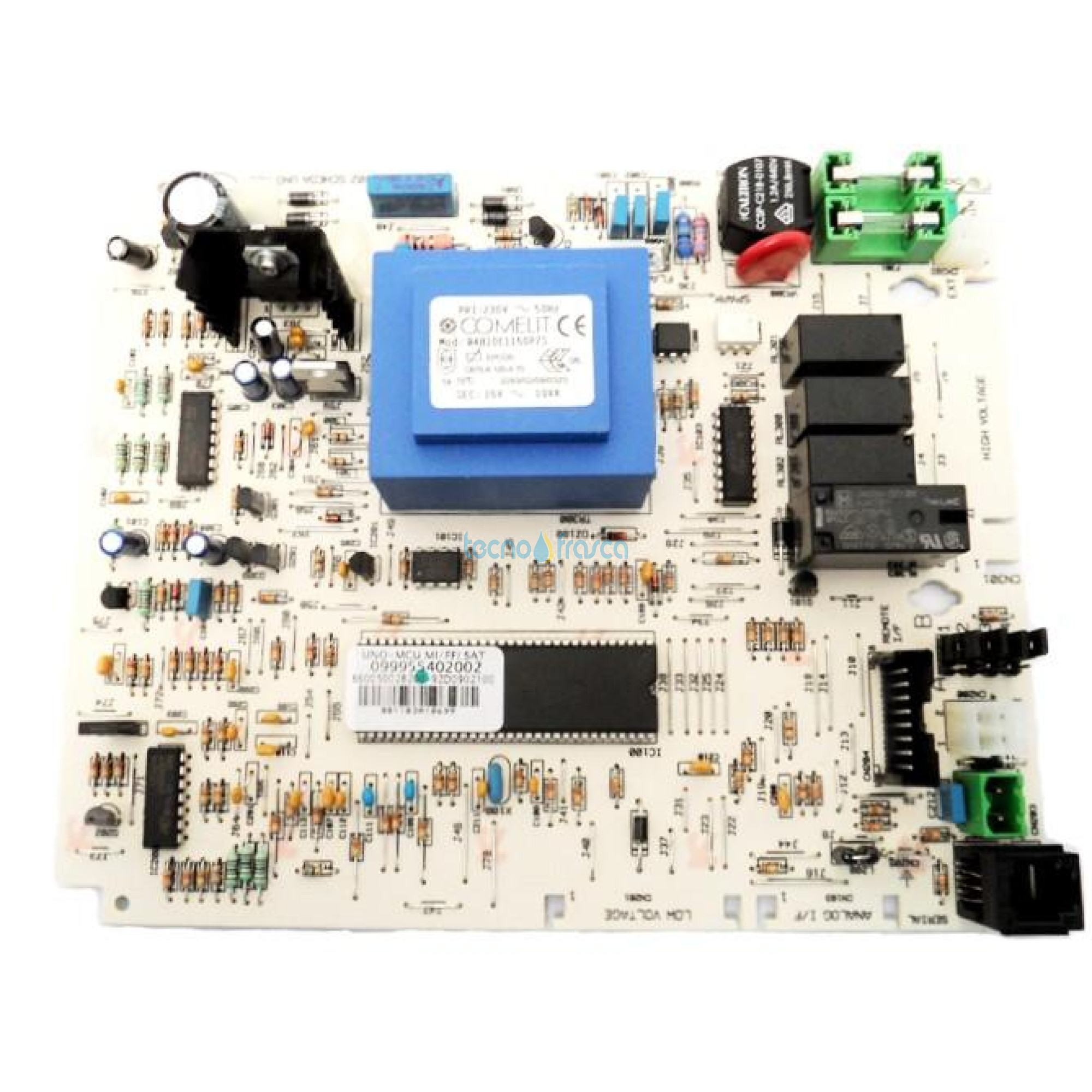

antonio_3156 Inserito: 17 novembre 2022 Segnala Inserito: 17 novembre 2022 (modificato) Be iuona sera la vecchia caldaia city 24 mffi non si avvia piu, anche se a volte si accemde ma dopo un po di tempo si spenge. Non si accende ne in riscaldamento e nemmeno solo acqua calda. Da quello che ho riscontrato dovrebbero essere i relè della scheda, piu precisamente quello della ventola ma vorrei cambiarli tutti e 4. Il codice di quello del gas è JW2SN-DC12V mentre su gli altri tre non è riportato nessun codice. C'è un modo per sapere il codice degli altri 3 relè? Il codice della scheda scheda è 65100729. Grazie Modificato: 17 novembre 2022 da antonio_3156
Stefano Dalmo Inserita: 17 novembre 2022 Segnala Inserita: 17 novembre 2022 Quindi non parte il ventilatore ?
Stefano Dalmo Inserita: 18 novembre 2022 Segnala Inserita: 18 novembre 2022 Scusa , segui a ritroso le piste che portano tensione ai fili del ventilatore , partendo dallo spinotto e vedi che arrivi al solo relè del ventilatore . i dati sono scritti sul fianco , mi pare .
antonio_3156 Inserita: 18 novembre 2022 Autore Segnala Inserita: 18 novembre 2022 Grazie ho trovato. Questo è il codice del relè: hf33f/012-zs
