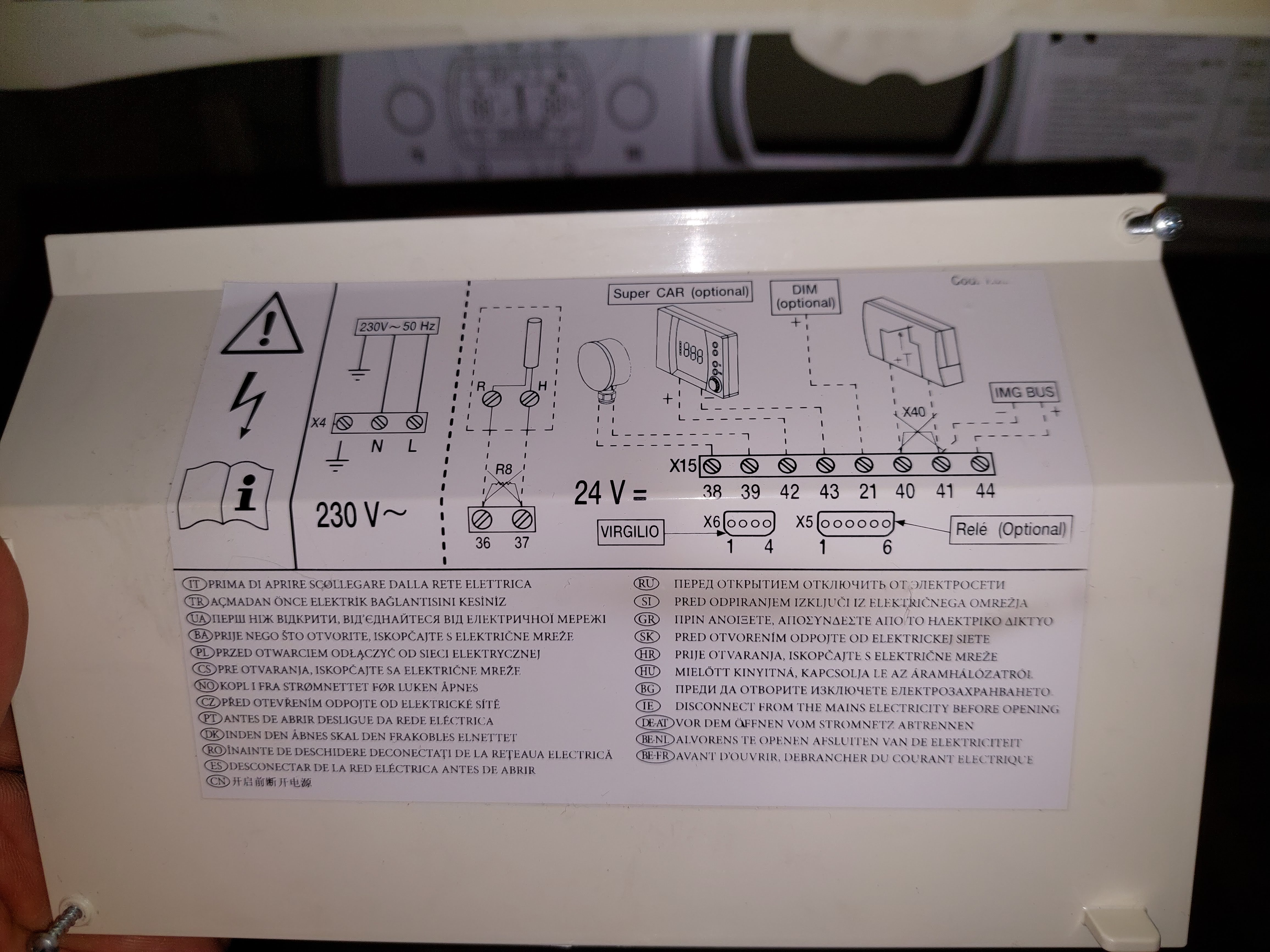

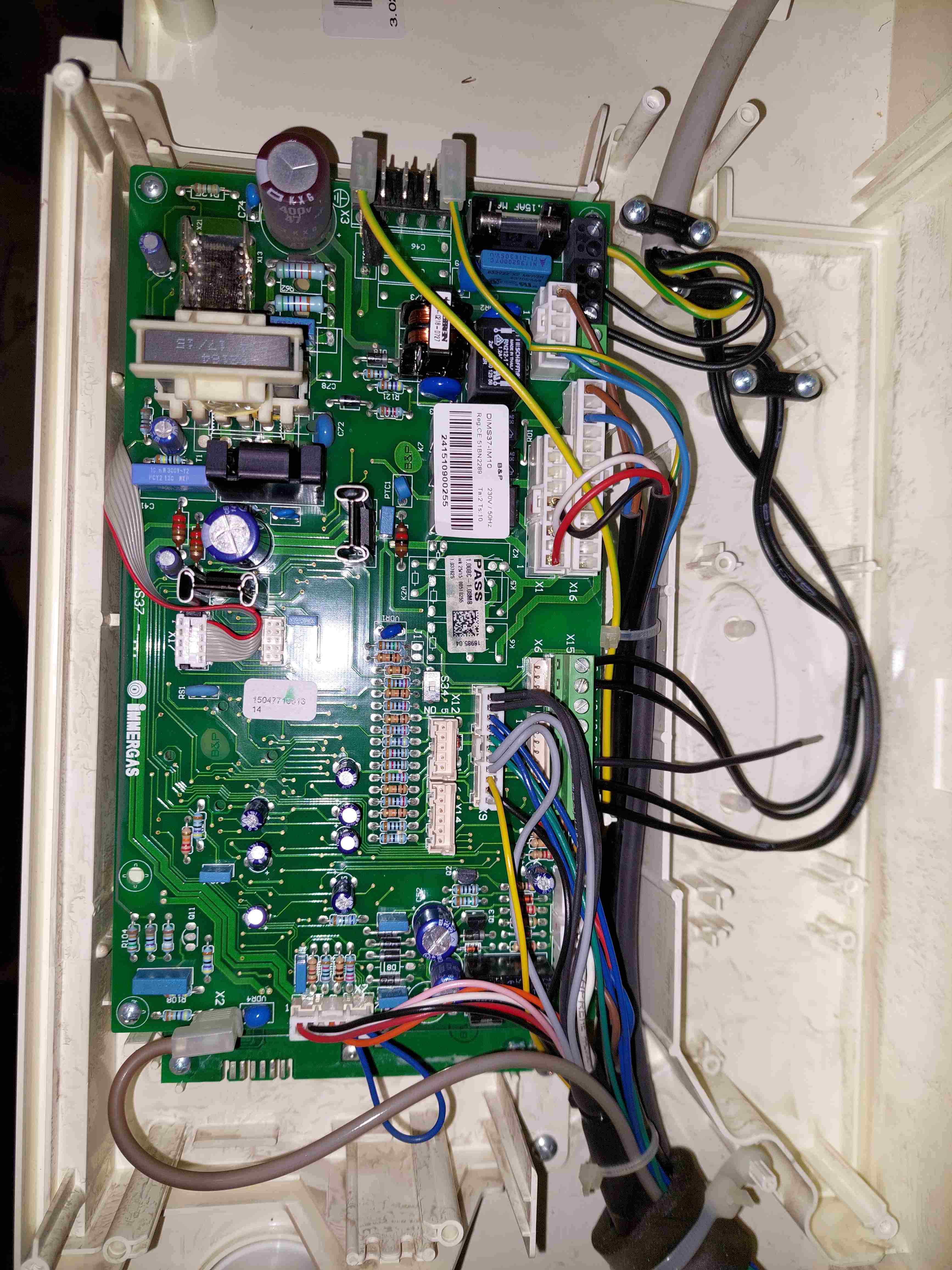

Segnale di stato su Immergas victrix zeus superior 32 erp
yamaha311
Ciao a tutti. Ho una caldaia Immergas victrix zeus superior 32 erp metano.
È possibile conoscere lo stato di funzionamento (accesa/spenta) istantaneo per capire quanto lavora e se sta usando metano?
Andrebbe bene anche un led nella scheda da collegare in parallelo con un dispositivo (come Shelly, Sonoff o altri) che mi trasmetta il segnale.
Allego alcune foto. Grazie in anticipo
Link al commento
Condividi su altri siti
