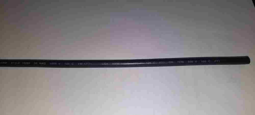

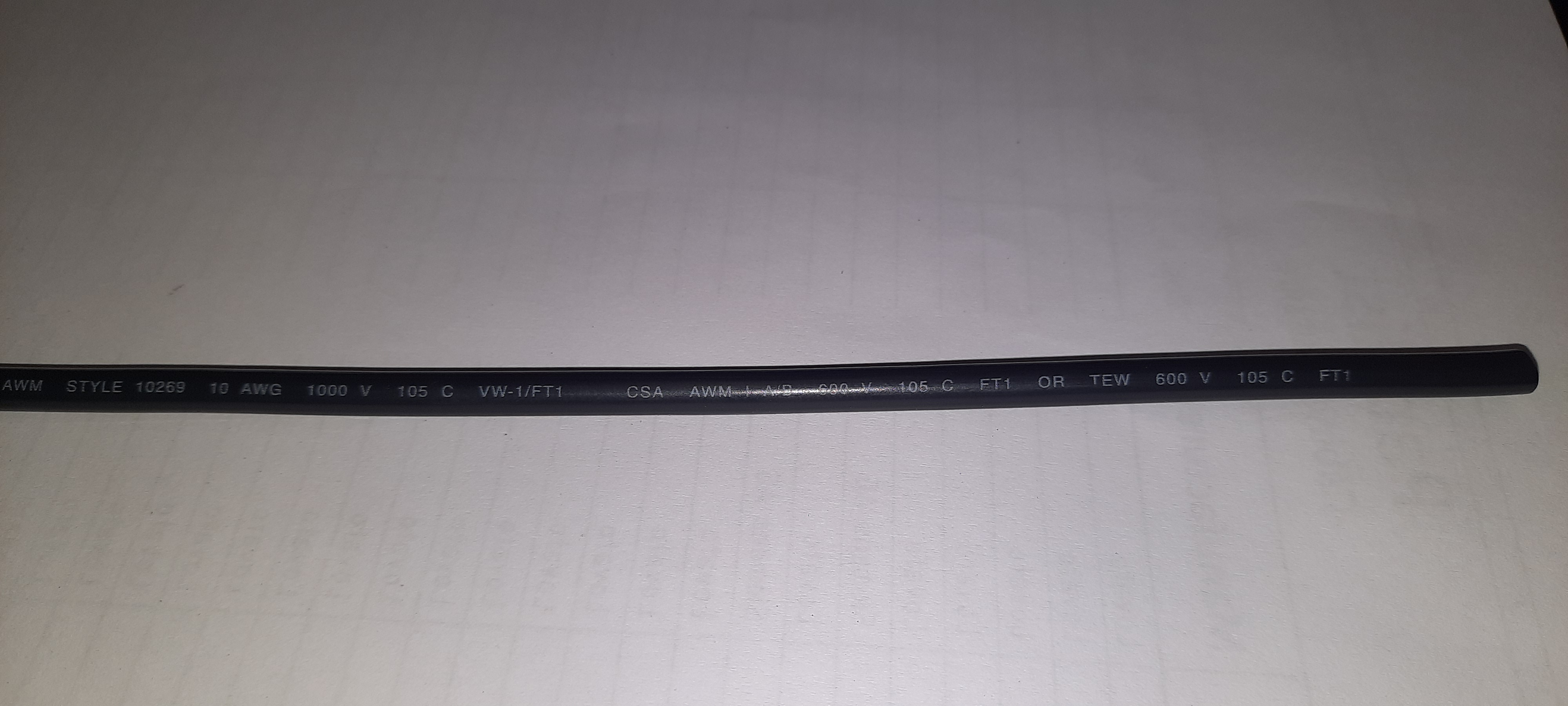

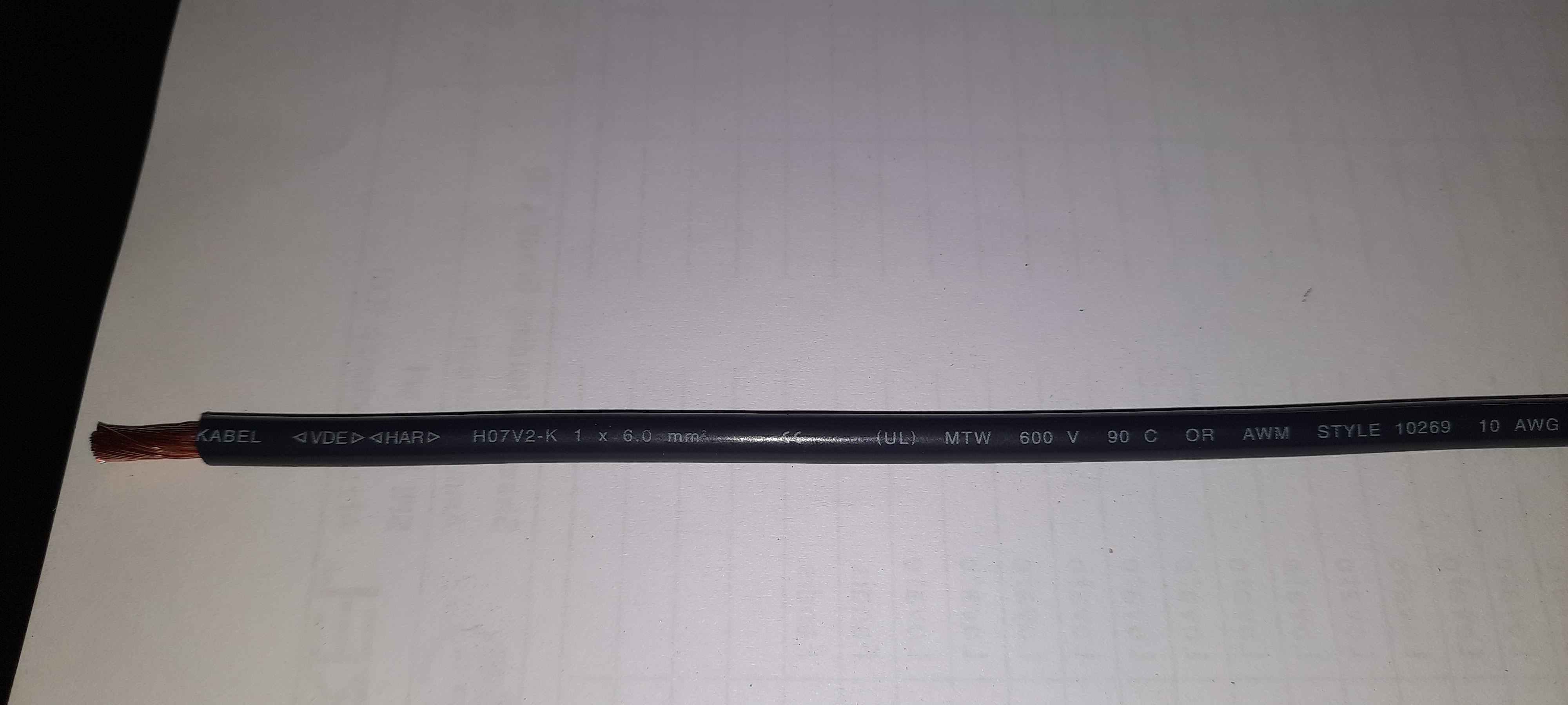

Tipo di cavo per pannelli fotovoltaico
Buongiorno, volevo sapere se è possibile usare il cavetto H07V2-K  in AWG oppure se è tassativo utilizzare il cavetto H1Z2Z2-K.
Anticipo che i 4 conduttori (2 positivi e 2 negativi) che collegano i pannelli all'inverter saranno completamente passanti attraverso un corrugato, al riparo quindi da intemperie e agenti atmosferici.
Come differenza sostanziale tra i i due ho solo riscontrato la durabilità nel tempo della guaina isolante( il Cavo viaggerà nei corrugato) .... Perché poi la temperatura è identica, il voltaggio il H07 arriva a 1000 volt contro i 1500 del H1 ma comunque la mia stringa sarà sui 600 volt. C'è poi il fatto che H1 è rame stagnato, ma al limite farò passata di saldatore stagno sulla connessione cavetto-connettore, in modo da scongiurare qualsiasi ossidazione.
Questo perché il cavetto H07 ne avrei già a sufficienza
Voi che ne pensate?
Grazie mille a tutti.
Modificato: da Alessio mauri
Buongiorno come puoi notere dalle specifiche tecniche son due conduttori completamente diversi..con parametri neanche confrontabili! Guardati solo le portate come differiscono!  Devi utilizzare il H1Z2Z2-K che è un cavo specifico per impianti FV e idoneo a trasportare correnti in CC ...
Modificato: da mrgianfranco
