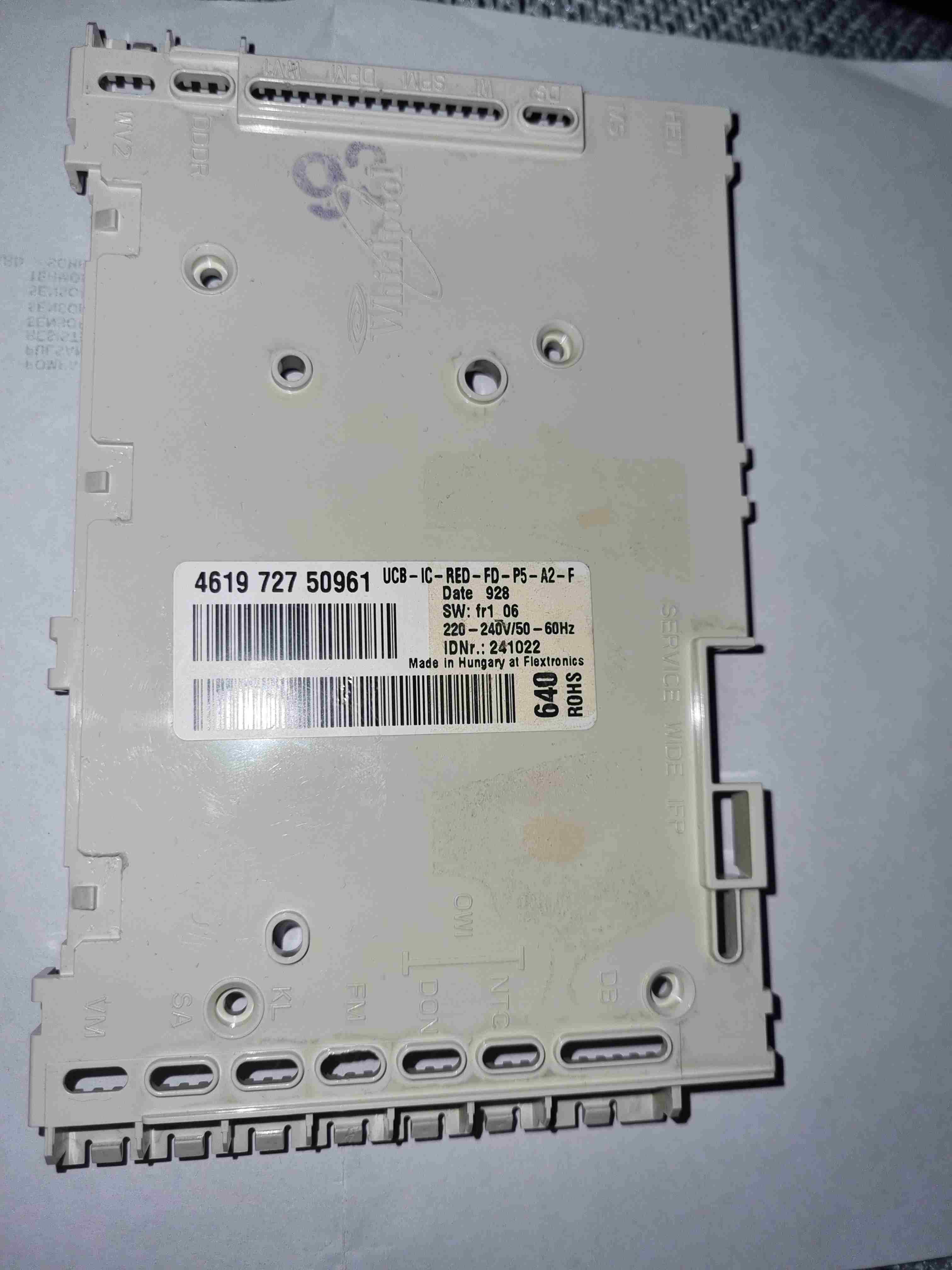

peppe- Inserito: 22 novembre 2022 Segnala Share Inserito: 22 novembre 2022 Ciao a tutti amici , cerco lo schema o esploso lavastoviglie whirlpool, la scheda è come da foto sul pbc ce scritto whirlpool D1403, vorrei vedere i connettori da collegare sulla scheda stessa perché due connettori sono uguali e vanno sulla stessa posizione Link al commento Condividi su altri siti More sharing options...
