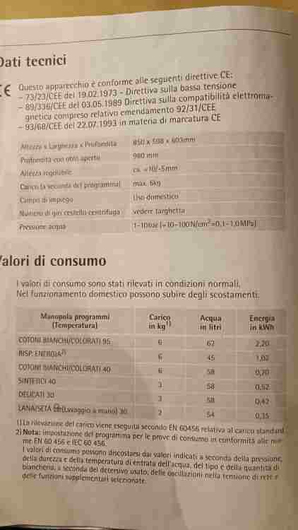

kelilan Inserito: 26 novembre 2022 Segnala Inserito: 26 novembre 2022 Dovendo acquistare una nuova lavatrice vorrei prendere, visto che ci sono, una 12kg. Ai professionisti e ai più esperti chiedo un consiglio sul marchio da prendere in considerazione, per qualità ed affidabilità (per quel che si può pretendere da un elettrodomestico...😅) Accetto anche suggerimenti per modelli e marchi con cestelli inferiori ai 12 kg ma non meno di 10. Grazie anticipatamente
borgo77 Inserita: 26 novembre 2022 Segnala Inserita: 26 novembre 2022 ciao innanzitutto bisogna caoire se intendi kg reali di biancheria o solo dichiarati Perchè nel primo caso devi andare su macchine industriali, al massimo la Lg dichiarata 15 kg dovrebbe avere un cesto da 125 litri, se non erro, quindi una 12.5 kg reali ma in dimensioni non standard Nel settore domestico se vuoi affidabilità e robustezza trovi qualche modello asko dichiarato 12 kg ma con cesto da 70 litri, quindi 7 kg reali Miele dichiara da 9 kg cesti da 63 litri, quindi poco più che 6 kg Occorre valutare anche se si ha l'effettiva necessità di cesti cosi grandi o se invece andrebbero quasi sempre a carico ridotto, accorciandone sensibilmente la vita
borgo77 Inserita: 26 novembre 2022 Segnala Inserita: 26 novembre 2022 mi chiedo anche se hai veramente un'idea di quanto siano 12 kg di biancheria Ti assicuro che sono veramente tanti da ottenere in una famiglia media
kelilan Inserita: 26 novembre 2022 Autore Segnala Inserita: 26 novembre 2022 2 ore fa, borgo77 ha scritto: mi chiedo anche se hai veramente un'idea di quanto siano 12 kg di biancheria Ti assicuro che sono veramente tanti da ottenere in una famiglia media Innanzitutto borgo77 ti ringrazio per la tua risposta. Dico subito che non necessito di una lavatrice industriale ma di una utile ad una famiglia di 4 persone Effettivamente, leggendo in giro per questo forum, ho scoperto che c'è differenza tra i Kg dichiarati e quelli effettivi espressi in litri. Spiego la mia esigenza per focalizzare al meglio ulteriori preziosi consigli. Vengo da una AEG 72812 di 16 anni fa che, da foto che allego, dovrebbe essere una 6 kg. L'utilizzo che mia moglie ne ha sempre fatto è stato caricare spesso i panni a pressione, cosa che le rimproveravo perché nel cestello vedevo girare un "monoblocco" di panni.🤣 Mi sono sempre chiesto come facessero poi ad uscire carichi puliti.... Attualmente io non conosco l'effettiva capienza del cestello della mia vecchia lavatrice e non riesco quindi a regolarmi per un acquisto più calibrato possibile. Se sei a conoscenza dei litri della mia vecchia AEG quale capienza mi consiglieresti tenuto conto di quanto scritto sopra? Confesso che il modelli LG mi attraggono parecchio mentre mia moglie protende a rimanere in AEG, magari https://www.aeg.it/laundry/laundry/washing-machines/front-loader-washing-machine/l9fec162s/
borgo77 Inserita: 27 novembre 2022 Segnala Inserita: 27 novembre 2022 la tua AEG dovrebbe essere una 48/50 litri, quindi 5 kg reale quindi una miele con cesto da 63 litri sarebbe più che sufficiente per le tue esigenze Tralascierei il marchio AEG in quanto electrolux rimarchiate che pagi di più per l'estetica Orientati quindi su una 7/8 kg Ma l'AEG che problemi ha che la vuoi cambiare?
kelilan Inserita: 27 novembre 2022 Autore Segnala Inserita: 27 novembre 2022 29 minuti fa, borgo77 ha scritto: Tralascierei il marchio AEG in quanto electrolux rimarchiate che pagi di più per l'estetica Orientati quindi su una 7/8 kg Ma l'AEG che problemi ha che la vuoi cambiare? Grazie borgo77! Ma per 7/8 kg a quanti litri devo fare riferimento visto che non possiamo fidarci dell'indicazione che le varie case fanno delle proprie lavatrici in kg? La mia AEG ha questo problema esposto qui:
bakasana Inserita: 27 novembre 2022 Segnala Inserita: 27 novembre 2022 Se hai spazio per una lavatrice di dimensioni non standard E hai veramente bisogno di une cestello da 12 kg reali, le LG de 15 e 17 kg (stesso cestello ma la 17 kg ha programmi più lunghi) sono delle ottime lavatrici molto robuste, malgrado l'aspetto plasticoso. Ma farla andare sempre a mezzo carico ne accorcia molto la durata, come già é stato detto. Tra le 12 kg "dichiarate", la migliore é la Asko, con cestello da 80 litri, di dimensioni standard tranne la profondità di 70 cm invece dei canonici 60, ma costa molto. Le Miele hanno un cestello da 60 litri o 64, a seconda delle versioni. (Quelle con la lettera A nel codice del modello (es: WCA) pero' hanno la vasca in plastica termosaldata) , Anche se non sono più "immer besser" come una volta, restano tra le migliori lavatrici in commercio, quindi se hai il budget rimane un sempre un buon investimento, specialmente quelle che hanno ancora la vasca inox
kelilan Inserita: 27 novembre 2022 Autore Segnala Inserita: 27 novembre 2022 Se volessi rimanere su una 7 kg, come consigliatomi da borgo77, la wsa 033 wcs va bene? Non riesco a vedere i litri sul sito ufficiale e non riesco a fare paragoni con la mia. Dopo aver letto sulla storia del mezzo carico che accorcia la vita delle macchine ho cambiato obiettivo. Avevo una AEG 5o 6 kg, quindi penso basti spostarmi su una 7/8 kg.
kelilan Inserita: 27 novembre 2022 Autore Segnala Inserita: 27 novembre 2022 Se volessi rimanere su una 7 kg, come consigliatomi da borgo77, la wsa 033 wcs va bene? Non riesco a vedere i litri sul sito ufficiale e non riesco a fare paragoni con la mia. Dopo aver letto sulla storia del mezzo carico che accorcia la vita delle macchine ho cambiato obiettivo. Avevo una AEG 5o 6 kg, quindi penso basti spostarmi su una 7/8 kg.
puma87 Inserita: 27 novembre 2022 Segnala Inserita: 27 novembre 2022 Personalmente non prenderei mai una miele con vasca in plastica, a questo punto prenderei una Asko con vasca inox e cesto da 60 litri. Magari con questi sconti di fine novembre si trova qualcosa anche a 800 euro
borgo77 Inserita: 27 novembre 2022 Segnala Inserita: 27 novembre 2022 E' una miele, quindi anche se con la vasca in glaronk rimane sempre sopra gli standard degli altri marchi Valuta che se sei in grado tu di cambiarti all'occorrenza i cuscinetti, in quelle con vasca inox lo puoi fare, qui no Comunque se utilizzi regolarmente detersivi in polvere e temperature medio-alte, anche la vasca in plastica rimane pulita A differenza di altri modelli miele dove hanno tolto funzioni che io reputo importanti come la funzione più acqua e l'ammollo, qui le hai, e non è poco Non hai il twindose, quindi aggeggi in meno che possono rompersi Fossi in te darei un occhiata al modello base di asko, dovrebbe avere qualche litro in più di capacità, vasca inox, e prestazioni veramente valide
borgo77 Inserita: 27 novembre 2022 Segnala Inserita: 27 novembre 2022 2 ore fa, bakasana ha scritto: Tra le 12 kg "dichiarate", la migliore é la Asko, con cestello da 80 litri, di dimensioni standard tranne la profondità di 70 cm invece dei canonici 60, ma costa molto. Hai ragione Bekasana volevo scrivere 80 ma ho scritto 70 L'eta !!
kelilan Inserita: 27 novembre 2022 Autore Segnala Inserita: 27 novembre 2022 (modificato) 4 ore fa, puma87 ha scritto: Personalmente non prenderei mai una miele con vasca in plastica, a questo punto prenderei una Asko con vasca inox e cesto da 60 litri. Magari con questi sconti di fine novembre si trova qualcosa anche a 800 euro Puma se mi segnali una Asko a 800 te ne sarei grato....😉 Ho scoperto questo marchio leggendo in questo forum e mi sembrano davvero il top! Ci sto pensando... Modificato: 27 novembre 2022 da kelilan
kelilan Inserita: 27 novembre 2022 Autore Segnala Inserita: 27 novembre 2022 4 ore fa, borgo77 ha scritto: Valuta che se sei in grado tu di cambiarti all'occorrenza i cuscinetti, in quelle con vasca inox lo puoi fare, qui no Quando dici che nella vasca inox i cuscinetti li posso cambiare... intendi che non è necessario aprire la vasca per l'estrazione? Perdona la mia curiosità!
borgo77 Inserita: 27 novembre 2022 Segnala Inserita: 27 novembre 2022 No intendo che le macchine con vasca inox hanno la vasca apribile e consentono la sostituzione dei cuscinetti Le lavatrici con vasca in plastica, tranne alcune che le riconosci perchè hanno una corona di bulloni che tengono assemblate le due semivasche, essendo un monoblocco saldato non permettono la sostituzione dei cuscinetti, a meno di segare la vasca attentamente e poi riassemblarla, con tutti i rischi In queste macchine teoricamente alla rottura dei cuscinetti si sostituisce l'intero gruppo vasca
Ciccio 27 Inserita: 27 novembre 2022 Segnala Inserita: 27 novembre 2022 23 ore fa, borgo77 ha scritto: Nel settore domestico se vuoi affidabilità e robustezza trovi qualche modello asko dichiarato 12 kg ma con cesto da 70 litri, quindi 7 kg reali E' da 80 litri, ma è profonda 70 cm.
Ciccio 27 Inserita: 27 novembre 2022 Segnala Inserita: 27 novembre 2022 57 minuti fa, borgo77 ha scritto: No intendo che le macchine con vasca inox hanno la vasca apribile e consentono la sostituzione dei cuscinetti Veramente basta solo sfilare la crocera della vasca, senza bisogno di aprire la vasca medesima. (Anche se mi pare che per Asko bisogna aprirla comunque...)
kelilan Inserita: 27 novembre 2022 Autore Segnala Inserita: 27 novembre 2022 1 ora fa, Ciccio 27 ha scritto: Veramente basta solo sfilare la crocera della vasca, senza bisogno di aprire la vasca medesima. (Anche se mi pare che per Asko bisogna aprirla comunque...) Scusami Ciccio 27, allora quali hanno la possibilità di sostituire i cuscinetti senza dover aprire la vasca?
Ciccio 27 Inserita: 28 novembre 2022 Segnala Inserita: 28 novembre 2022 Tutte le altre con vasca inox. Ma comunque Miele ti costringe ad un lavoraccio lo stesso, come è stato per l'utente faca, se anche le ultime non hanno il posteriore accessibile, perché comunque devi smontare tutto per levare la vasca dalla scocca.
Faca Inserita: 28 novembre 2022 Segnala Inserita: 28 novembre 2022 Il 25/11/2022 alle 11:59 , borgo77 ha scritto: Aoarte che mi sembra un modello pieno di cose inutili che si possono rompere, tipo wi-fi, vapore, ecc ma cosa ti fa pensare che non abbia i cuscinetti ? Il 27/11/2022 alle 19:25 , Ciccio 27 ha scritto: Veramente basta solo sfilare la crocera della vasca, senza bisogno di aprire la vasca medesima. (Anche se mi pare che per Asko bisogna aprirla comunque...) Confermo, Asko va aperta la vasca, perché si tolgono anteriormente dall'interno.
Faca Inserita: 28 novembre 2022 Segnala Inserita: 28 novembre 2022 15 ore fa, Ciccio 27 ha scritto: Tutte le altre con vasca inox. Ma comunque Miele ti costringe ad un lavoraccio lo stesso, come è stato per l'utente faca, se anche le ultime non hanno il posteriore accessibile, perché comunque devi smontare tutto per levare la vasca dalla scocca. Anche qua confermo, non occorre aprire la vasca ma c'è un bel po' di lavoro per arrivarci, e la vasca va tolta dallo chassis. Forse Forse come tempi sulla Asko si fa prima. Ma vado a memoria.
Ciccio 27 Inserita: 29 novembre 2022 Segnala Inserita: 29 novembre 2022 Credo anche io, perché non c'è da sudare per levare la vasca dalla scocca.
