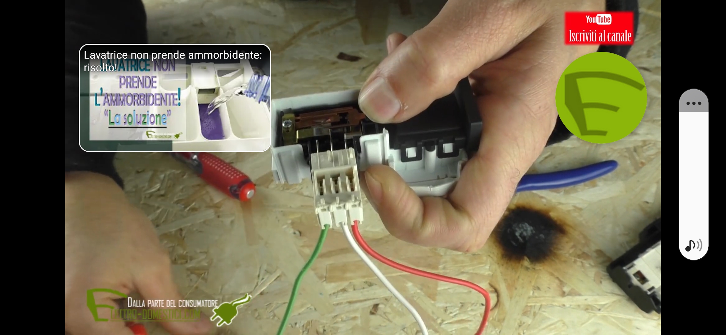

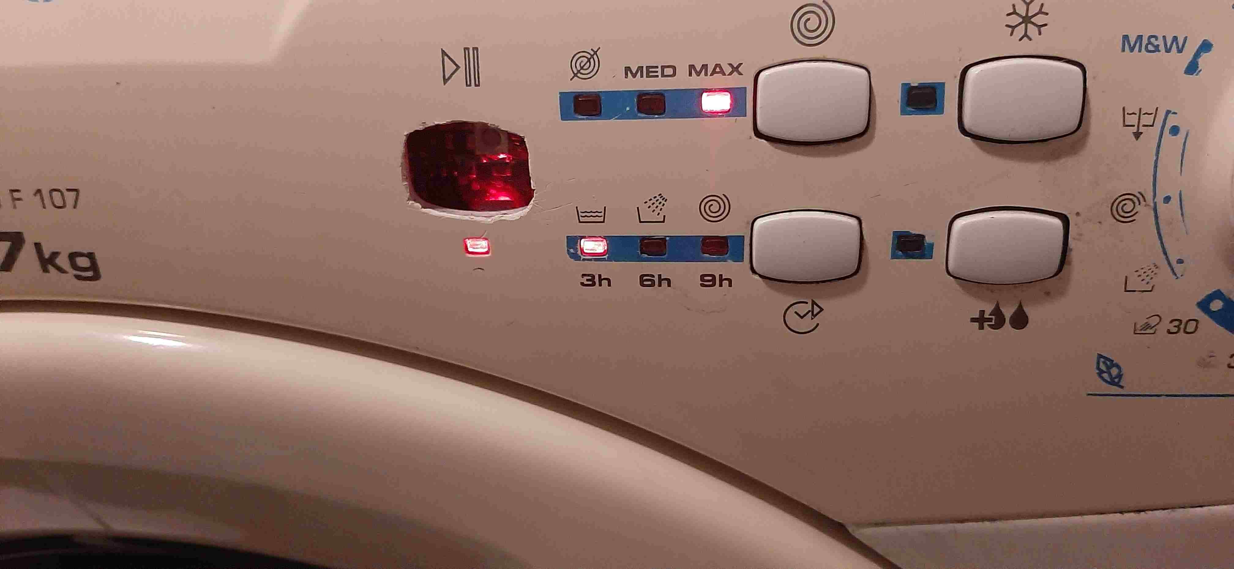

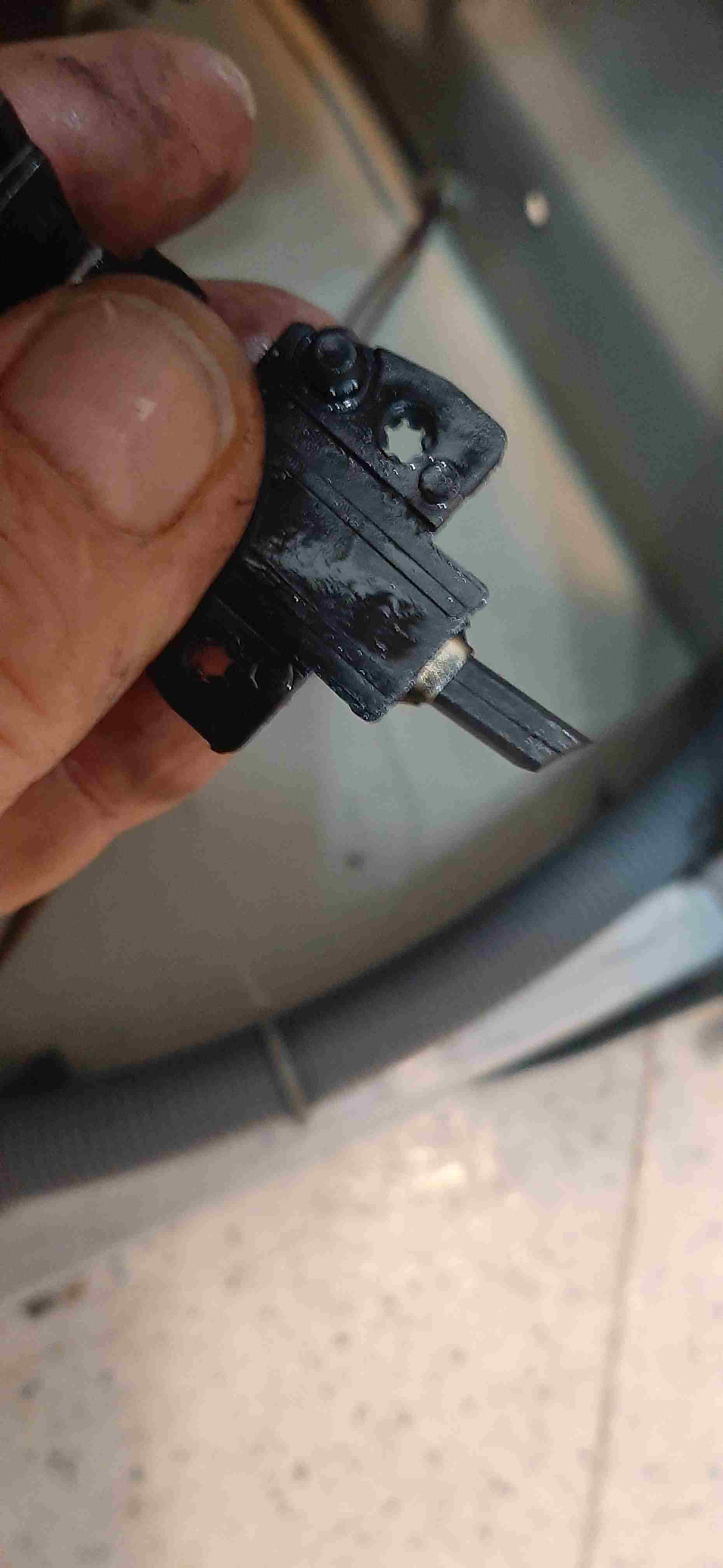

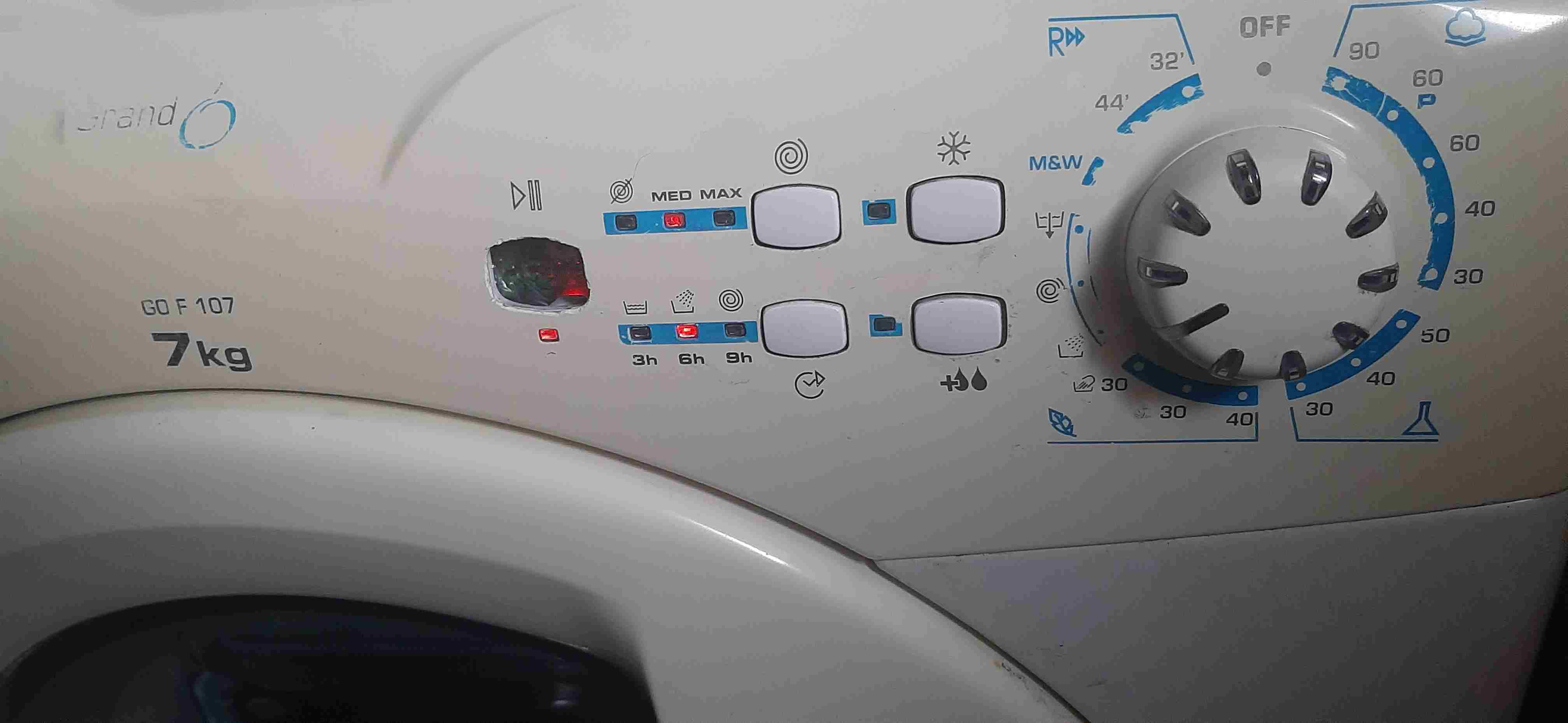

leonardo.umena Inserito: 26 novembre 2022 Segnala Inserito: 26 novembre 2022 Buonasera, Ho una lavatrice Candy modello Grand O 7 kg GO F 107, non parte alla accensione le spie lampeggiano velocemente poi si spengono e tornano a lampeggiare, si sente quando si spengono un rumore da dietro come se provasse ad entrare l'acqua per un attimo. Il tasto di accensione è rotto e spingo direttamente il micro switch con una punta di plastica. Il lampeggiamento e non accensione è iniziato quando ho messo in corto due fili del blocca porta. Grazie e buona serata
Stefano Dalmo Inserita: 26 novembre 2022 Segnala Inserita: 26 novembre 2022 🤷 e fai fregato la scheda !
leonardo.umena Inserita: 26 novembre 2022 Autore Segnala Inserita: 26 novembre 2022 2 ore fa, Stefano Dalmo ha scritto: 🤷 e fai fregato la scheda ! No ... 😪 è successo quando ho cortocircuito il blocca porta o per aver agito sul pulsantino sulla scheda?
Stefano Dalmo Inserita: 27 novembre 2022 Segnala Inserita: 27 novembre 2022 Perché hai fatto il ponte sulla scheda ? E su quali cavi lo hai fatto? Adesso quando pigi avvio ,si blocca l'oblò? Immagino di no .
leonardo.umena Inserita: 27 novembre 2022 Autore Segnala Inserita: 27 novembre 2022 33 minuti fa, Stefano Dalmo ha scritto: Perché hai fatto il ponte sulla scheda ? E su quali cavi lo hai fatto? Adesso quando pigi avvio ,si blocca l'oblò? Immagino di no . 33 minuti fa, Stefano Dalmo ha scritto: Perché hai fatto il ponte sulla scheda ? E su quali cavi lo hai fatto? Adesso quando pigi avvio ,si blocca l'oblò? Immagino di no . 33 minuti fa, Stefano Dalmo ha scritto: Perché hai fatto il ponte sulla scheda ? E su quali cavi lo hai fatto? Adesso quando pigi avvio ,si blocca l'oblò? Immagino di no . 3 ore fa, Stefano Dalmo ha scritto: 🤷 e fai fregato la scheda ! No ... 😪 è successo quando ho cortocircuito il blocca porta o per aver agito sul pulsantino sulla scheda? No non ho cortocircuito la scheda.Ho cortocircuito i fili rosso e bianco del blocca porta. L'oblo si blocca all'accensione e si sblocca dopo qualche minuto dallo spegnimento.
leonardo.umena Inserita: 27 novembre 2022 Autore Segnala Inserita: 27 novembre 2022 No, non ho cortocircuito la scheda. Ho messo in corto i fili bianco e rosso del blocca porta. L'oblo si blocca all'accensione per poi sbloccarsi dopo qualche minuto dallo spegnimento.
Stefano Dalmo Inserita: 27 novembre 2022 Segnala Inserita: 27 novembre 2022 Si , ma è come lo avessi fatto , i fili vanno sulla scheda. Quindi ti ripongo la domanda quale è stato il motivo che ti ha indotto a fare il ponte ? Visto che prima non lampeggiava ? Per sapere se hai fatto danni attraverso il ponte devi dire su quali numeri presenti sui connettori della serratura hai fatto il ponte. Fai una foto della serratura e del connettore numerato.
leonardo.umena Inserita: 27 novembre 2022 Autore Segnala Inserita: 27 novembre 2022 Posso rispondere alla tua domanda domani, posso dirti che ho seguito un tutorial che cortocircuitava il cavo rosso e bianco che corrispondevano ai numeri 2 e 3, l'ho fatto senza verificare, domani verifico. Invece volevo chiederti se la scheda del modello go f108 è equivalente alla mia che è go f107. 19 ore fa, Stefano Dalmo ha scritto: Perché hai fatto il ponte sulla sche8da ? E su quali cavi lo hai fatto? Adesso quando pigi avvio ,si blocca l'oblò? Immagino di no . 19 ore fa, Stefano Dalmo ha scritto: Perché hai fatto il ponte sulla scheda ? E su quali cavi lo hai fatto? Adesso quando pigi avvio ,si blocca l'oblò? Immagino di no . 19 ore fa, Stefano Dalmo ha scritto: Perché hai fatto il ponte sulla scheda ? E su quali cavi lo hai fatto? Adesso quando pigi avvio ,si blocca l'oblò? Immagino di no . 22 ore fa, Stefano Dalmo ha scritto: 🤷 e fai fregato la scheda ! No ... 😪 è successo quando ho cortocircuito il blocca porta o per aver agito sul pulsantino sulla scheda? No non ho cortocircuito la scheda.Ho cortocircuito i fili rosso e bianco del blocca porta. L'oblo si blocca all'accensione e si sblocca dopo qualche minuto dallo spegnimento.
leonardo.umena Inserita: 27 novembre 2022 Autore Segnala Inserita: 27 novembre 2022 Domani verifico sul blocca porta. Intanto puoi dirmi se la scheda del modello go f108 è equivalente al mio che è go f107? Grazie e buona serata
Stefano Dalmo Inserita: 27 novembre 2022 Segnala Inserita: 27 novembre 2022 11 ore fa, Stefano Dalmo ha scritto: Quindi ti ripongo la domanda quale è stato il motivo che ti ha indotto a fare il ponte ? Visto che prima non lampeggiava ? Quindi hai seguito un tutorial , e guardando i cavi è chiaro che non hai potuto fare danni . Ma ancora per l'ennesima volta non hai risposto alla domanda di cui sopra . Ma non ti ricordi quale è stato il guasto iniziale o cosa? . Intanto controlla le spazzole del motore se sono consumate .
leonardo.umena Inserita: 27 novembre 2022 Autore Segnala Inserita: 27 novembre 2022 Ho fatto il ponte, perché la lavatrice non partiva e mia moglie per farla partire, dava un colpo sull'oblò vicino all"apertura. Le spazzole non sembrano molto consumate, le ho smontata una ed è circa 15 mm 20 mm. .Posso rispondere alla tua domanda domani, posso dirti che ho seguito un tutorial che cortocircuitava il cavo rosso e bianco che corrispondevano ai numeri 2 e 3, l'ho fatto senza verificare, domani verifico. Invece volevo chiederti se la scheda del modello go f108 è equivalente alla mia che è go f107. 22 ore fa, Stefano Dalmo ha scritto: Perché hai fatto il ponte sulla sche8da ? E su quali cavi lo hai fatto? Adesso quando pigi avvio ,si blocca l'oblò? Immagino di no . 22 ore fa, Stefano Dalmo ha scritto: Perché hai fatto il ponte sulla scheda ? E su quali cavi lo hai fatto? Adesso quando pigi avvio ,si blocca l'oblò? Immagino di no . 22 ore fa, Stefano Dalmo ha scritto: Perché hai fatto il ponte sulla scheda ? E su quali cavi lo hai fatto? Adesso quando pigi avvio ,si blocca l'oblò? Immagino di no . Il 26/11/2022 alle 22:16 , Stefano Dalmo ha scritto: 🤷 e fai fregato la scheda ! No ... 😪 è successo quando ho cortocircuito il blocca porta o per aver agito sul pulsantino sulla scheda? No non ho cortocircuito la scheda.Ho cortocircuito i fili rosso e bianco del blocca porta. L'oblo si blocca all'accensione e si sblocca dopo qualche minuto dallo spegnimento.
leonardo.umena Inserita: 28 novembre 2022 Autore Segnala Inserita: 28 novembre 2022 Buongiorno, Come ho detto ho ponticellato il blocca porta, perchè mia moglie faceva ripartire la lavatrice dando dei colpi sull'oblò sopra l'elettroserratura. Ho verificato ho cortocircuitato i fili giusti. Per quanto riguarda le spazzole il carboncino sporge di 12-15 mm.
Stefano Dalmo Inserita: 28 novembre 2022 Segnala Inserita: 28 novembre 2022 Se le spazzole sono entrambe lunghe così , sono buone . Dimmi una cosa . Spegnendo la lavatrice e poi impostando un programma , prima di premere avvio ,quali led spie sono accese ? E quella di ritardo della partenza si accende dopo l'avvio oppure appena selezioni un programma ?
leonardo.umena Inserita: 28 novembre 2022 Autore Segnala Inserita: 28 novembre 2022 Si accende MED e poi quando avvio 6h, lampeggia e fa dei rumori come se volesse tirare l'acqua. Non so quale è quella del ritardo.
Stefano Dalmo Inserita: 28 novembre 2022 Segnala Inserita: 28 novembre 2022 Imposta la centrifuga e vedi se la fa. Ovviamente l'oblò si blocca in chiusura. Giusto?
leonardo.umena Inserita: 28 novembre 2022 Autore Segnala Inserita: 28 novembre 2022 La centrifuga non va e lo sportello rimane aperto. Resta chiuso quando si imposta un lavaggio.
Lockeid Inserita: 28 novembre 2022 Segnala Inserita: 28 novembre 2022 Prima che risponda Santo Stefano Dalmo indicagli se lanciando il solo programma centrifuga, la porta si blocca. Nel caso in cui la porta vada in blocco citare se il motore e la pompa di scarico si avviano oppure no. CHIUSO. Poi si passerà ad altro. Saluti
leonardo.umena Inserita: 29 novembre 2022 Autore Segnala Inserita: 29 novembre 2022 La porta non si blocca con la centrifuga
Lockeid Inserita: 29 novembre 2022 Segnala Inserita: 29 novembre 2022 (modificato) Amico se difficile da aiutare. Non hai scritto se il motore o la pompa si avviano. Saluti Modificato: 29 novembre 2022 da Lockeid
leonardo.umena Inserita: 29 novembre 2022 Autore Segnala Inserita: 29 novembre 2022 non si avvia niente, alla accensione lampeggiano le spie (vedi foto) molto velocemente con brevi pause, nelle pause si sente un rumore come se dovesse caricare l'acqua ...
Stefano Dalmo Inserita: 29 novembre 2022 Segnala Inserita: 29 novembre 2022 (modificato) Mi sembra che giriamo intorno al problema ! Se guardi le foto che indichi di guardare , ti renderai conto che il selettore dei programmi è messo su due programmi diversi e in entrambe sono accese le spie riguardando il programma selezionato . Non a caso ti ho detto di provare ad impostare il programma centrifuga. Per vedere se anche in questo programma si accendessero altre spie ,. E non sempre le stesse , per segnalare un errore , Ma la foto che tu dici di guardare non è riferita alla centrifuga , comunque non portiamola alla lunga , se non si blocca l'oblò la lavatrice normalmente funzionante non può inviare tensione a nessun componente . Per cui non so i rumori che senti a cosa siano da attribuire. Fatto sta che se la lavatrice prima che tu mettessi mano funzionava e dopo non ha più funzionato , qualcosa hai fatto . Sta poco da fare . Un'altra cosa , Fare il ponte su questa lavatrice non la bypassa a meno che il ponte non venga fatto subito dopo la premuta del tasto avvio ,. Se lo fai prima viene interpretato come errore . Quindi visto che era falsa la serratura e bisognava dargli un colpo per farla partire , hi ti dice che nonostante si chiuda , perché tu così hai detto in precedenza. , Che si blocca l'oblò , non chiuda il consenso sulla scheda . Concludendo , controlla se la serratura funziona , magari già dalla spia di segnalazione .se il consenso avviene e non fa altro , è successo qualcosa alla scheda . Modificato: 29 novembre 2022 da Stefano Dalmo
leonardo.umena Inserita: 30 novembre 2022 Autore Segnala Inserita: 30 novembre 2022 Si, è come hai detto nel tuo primo intervento: "🤷 e hai fregato la scheda !", sto aspettando questa settimana una nuova scheda, un nuovo bloccaporta e un supporto portascheda per il pulsante mancante. Rimango stand-by in attesa di questi ricambi, poi ti dico.
leonardo.umena Inserita: 3 dicembre 2022 Autore Segnala Inserita: 3 dicembre 2022 Ok, sostituito scheda e bloccaporta e la lavatrice ha ripreso a funzionare. Morale: Non vi fidate mai al 100% dei tutorial, si possono far danni ...
Lockeid Inserita: 3 dicembre 2022 Segnala Inserita: 3 dicembre 2022 Hai fatto bene a scrivere l'esito. Saluti
Stefano Dalmo Inserita: 3 dicembre 2022 Segnala Inserita: 3 dicembre 2022 Grazie per l'aggiornamento 👍
