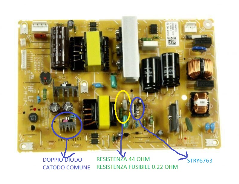

Verificare scheda di alimentazione senza tensione sul secondario
Althair
Buongiorno a tutti, per divertimento sto provando ad aggiustare una scheda di alimentazione di un lettore blu ray Sony.
Sulla scheda in questione è presente la 300 Volt sul primario ma al secondario ho assenza di tensione.
Ho trovato bruciati sul
  • primario: una resistenza da 44 Ohm, una resistenza fusibile da 0.22 Ohm;
  • secondario: un doppio diodo catodo comune da 120 Volt e 8 A.
Inoltre sulla scheda ho 2 componenti che non so come controllare ovvero un STRY6763 a 7 pin e un SC6200 a 8 pin.
Chiedo a voi come controllare questi 2 componenti e vi chiedo qualche consiglio su cosa altro verificare tenendo presente che la 300 Volt sul primario è presente e stabile e una volta tolta la tensione i condensatori non si scaricano.
Vi ringrazio anticipatamente e allego una foto del circuito in questione.
Link al commento
Condividi su altri siti
27 minuti fa, max.bocca ha scritto:
Io guardo i data sheet degli integrati e poi ci ragiono sopra.
Alcuni cambiano a tentoni i componenti...
Il problema è che non si trovano, soprattutto quello del SC6200.
Link al commento
Condividi su altri siti
eh grazie che i 300V ci sono, con questo hai verificato che il ponte a diodi sicuramente funziona, manca tutto il resto
sicuramente se hai trovato roba bruciata sul primario (resistenze fusibili in particolare),  hai qualche cosa in corto sul primario. Cosa lo devi vedere tu perché le misure a distanza non si possono fare
Link al commento
Condividi su altri siti
Visto la presenza di due trasformatori separati, e di due controller separati, è come se fossero due alimentatori, con la parte di raddrizzatore/livellamento in comune.
Diciamo che i controller in genere sono difficili da provare col tester (eccetto forse il STR-Y6763 che ha lo stadio di potenza integrato, quindi si può controllare se il mosfet interno è ancora buono). Servirebbe un oscilloscopio (soprattutto nel tuo caso dove pare siano bloccati i controller da qualche condizione esterna) e lo schema.
Per quest'ultimo, visto che l'hai ripreso da un blu-ray, che modello era? Con lo schema alla mano, potrebbe essere più facile dedurre eventuali anomalie.
Link al commento
Condividi su altri siti
1 ora fa, Ctec ha scritto:
Visto la presenza di due trasformatori separati, e di due controller separati, è come se fossero due alimentatori, con la parte di raddrizzatore/livellamento in comune.
Diciamo che i controller in genere sono difficili da provare col tester (eccetto forse il STR-Y6763 che ha lo stadio di potenza integrato, quindi si può controllare se il mosfet interno è ancora buono). Servirebbe un oscilloscopio (soprattutto nel tuo caso dove pare siano bloccati i controller da qualche condizione esterna) e lo schema.
Per quest'ultimo, visto che l'hai ripreso da un blu-ray, che modello era? Con lo schema alla mano, potrebbe essere più facile dedurre eventuali anomalie
È un Sony bdv e2100, purtroppo non sono riuscito a reperire lo schema; non sembrano esserci corti sul primario.
Il danno è avvenuto dopo un fulmine che però non ha bruciato il fusibile principale .
Link al commento
Condividi su altri siti
Il service manual del DVD/Ampli lo si trova qui, e l'unica parte non ben dettagliata è proprio l'alimentatore.
Ma se si va alla pag. 41, si nota che c'è un segnale EN_POWER che abilita l'alimentazione (non so se attivo basso o alto).
Poi, l'unica alimentazione "fissa", dovrebbe essere la ICUNSW12V, che probabilmente viene da una delle due sezioni della scheda. Quindi verifica innanzi tutto quella (che potrebbe essere legata a quel doppio diodo che hai trovato bruciato.
Parti da quella sezione, e casomai poi vedi l'altra.
Magari, metti una foto più dettagliata della scheda, magari anche la parte sotto.
Link al commento
Condividi su altri siti
