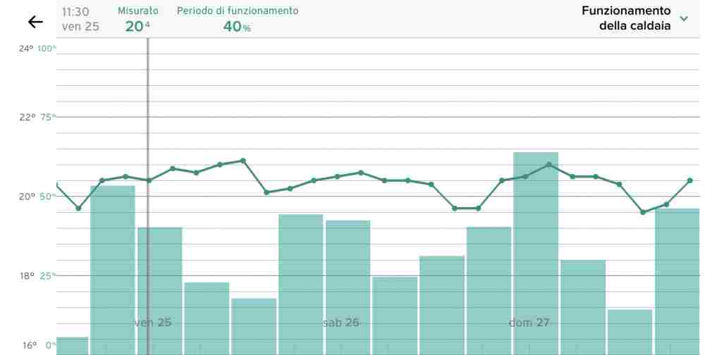

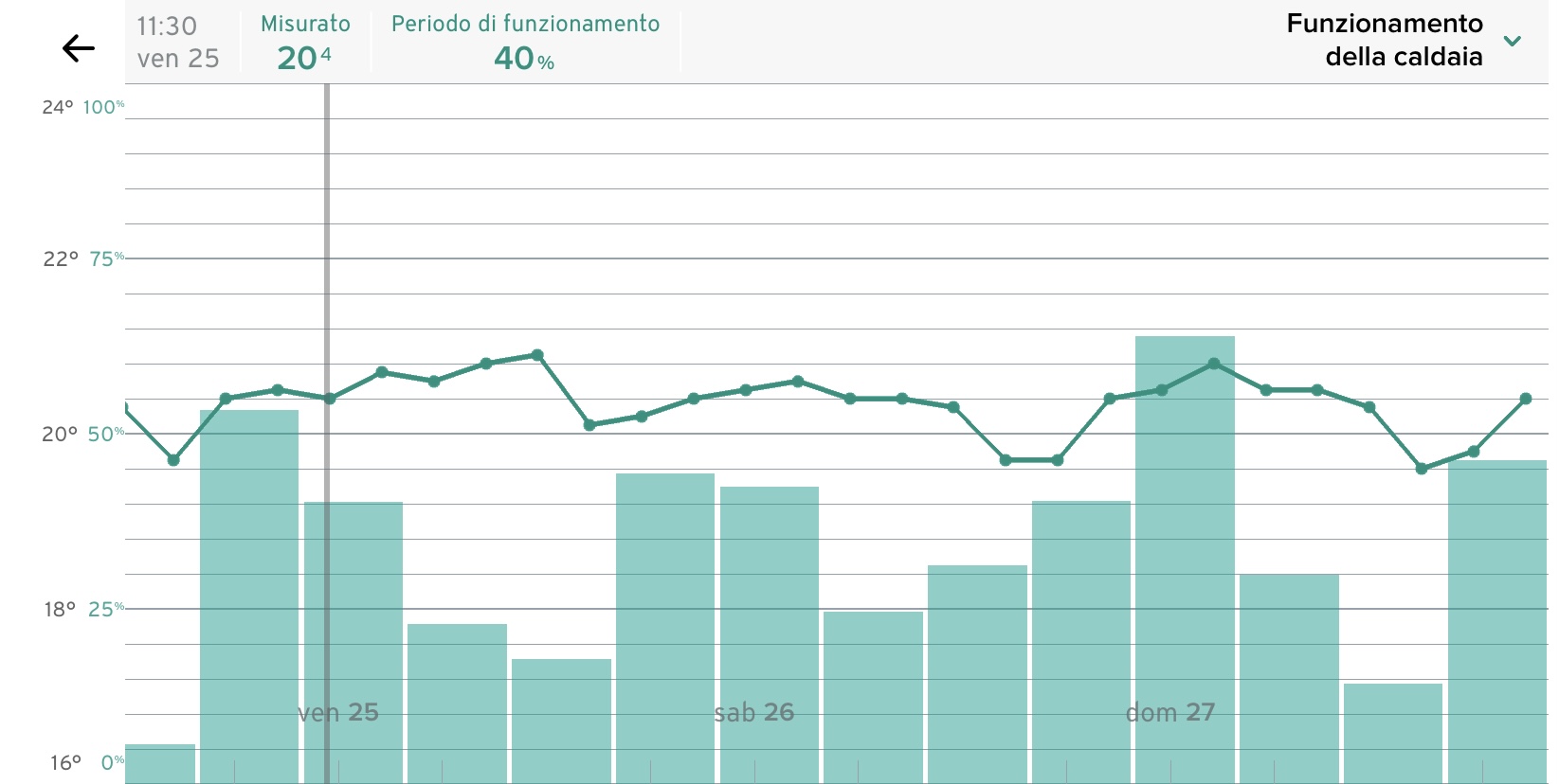

Aiuto per configurazione ottimale caldaia condensazione
Ciao a tutti,
mi hanno installato da poco una caldaia Vaillant EcoTec plus con vSmart e per me è un mondo nuovo per cui sono qui per chiedervi un aiuto su come usarla in maniera ottimale.
I miei parametri sono:
- riscaldamento radiatori
- temperatura acqua 48°
- curva di riscaldamento 1.2
- soglia di isteresi 0,3 (era impostato così prima di avere il menu avanzato)
Ho impostato il termostato con 2 temperature: 20.5 dalle 6 alle 22 e 19 di notte.
Vi allego anche il grafico del funzionamento della caldaia
Mi aiutate a programmarla al meglio?
Grazie a tutti per l’aiuto
