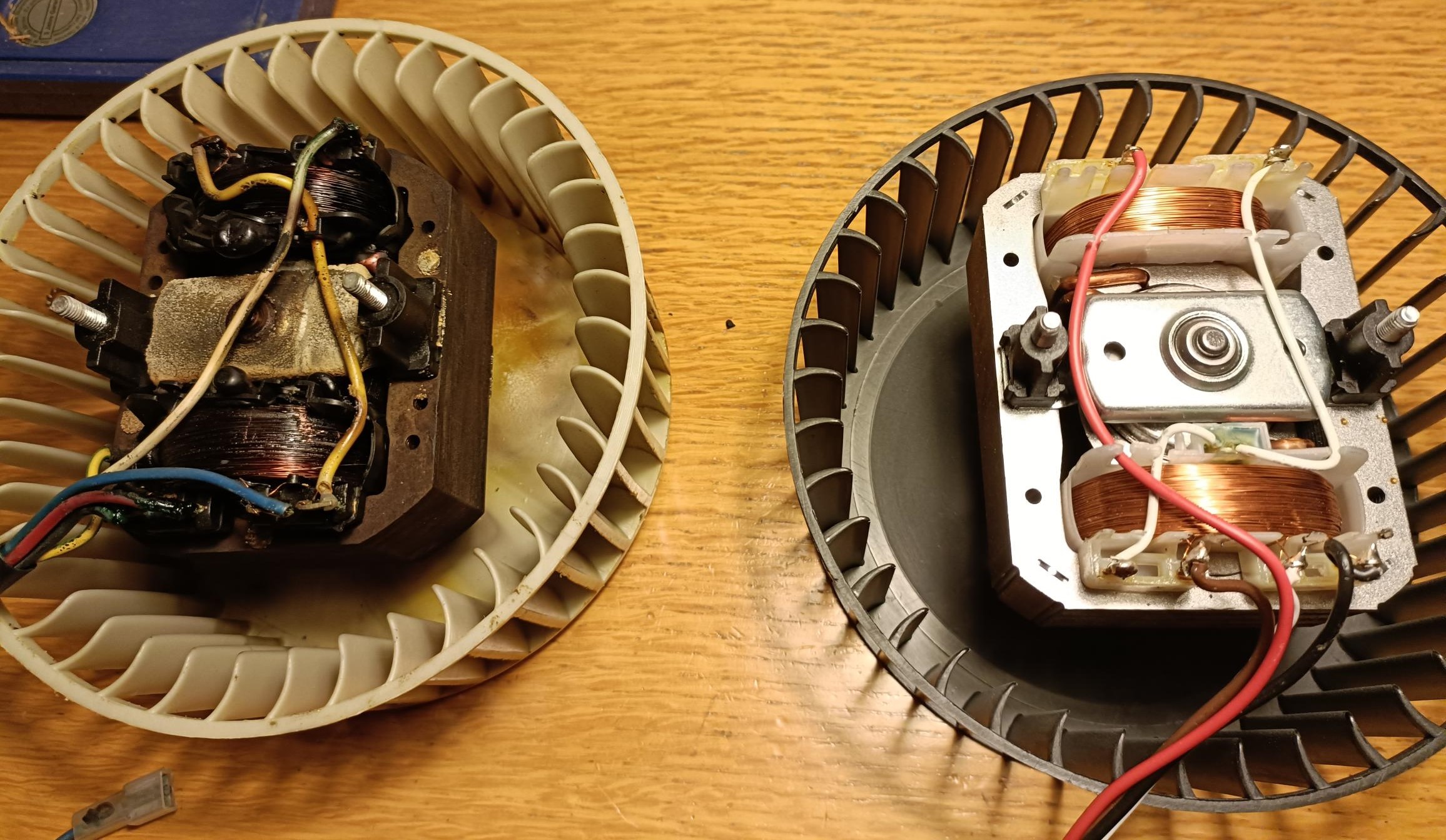

giulio2014 Inserito: 28 novembre 2022 Segnala Inserito: 28 novembre 2022 Salve a tutti, ho bisogno di aiuto per il cablaggio di un motore a 3 velocità di una cappa, quello nuovo è cablato leggermente diverso rispetto a quello vecchio e quindi ora non so come collegarlo, inoltre vorrei dissaldare il vecchio cablaggio e saldarlo sul motore nuovo in modo da avere già i connettori da inserire nella morsettiera. Vi posto una foto a sinistra quello vecchio e a destra il nuovo. Grazie per l'aiuto
fisica Inserita: 28 novembre 2022 Segnala Inserita: 28 novembre 2022 Non sono praticissimo di motori, ma noto che le pale sono a verso invertito, è un ricambio originale?
giulio2014 Inserita: 28 novembre 2022 Autore Segnala Inserita: 28 novembre 2022 bravo no era messo universale non originale... e infatti anche il supporto di quello vecchio ha la feritoia cavi a destra invece che sinistra, spero che si possa usare lo stesso altrimenti ho fatto un buco sull'acqua
giulio2014 Inserita: 28 novembre 2022 Autore Segnala Inserita: 28 novembre 2022 se qualcuno mi aiuta lo ringrazio, penso di avere capito come fare ma vorrei una conferma, allora il cavo bianco del motore vecchio penso sia quello rosso del nuovo, quello blu del vecchio è marrone nel nuovo, il rosso del vecchio è il bianco del nuovo e il nero del vecchio è nero anche nel nuovo, potrebbe essere così?
causicurti Inserita: 1 dicembre 2022 Segnala Inserita: 1 dicembre 2022 stai attento che è facile bruciarlo, devi controllare gli avvolgimenti come si inseriscono quando commuti. Ripeto non è semplice.
michpao Inserita: 2 dicembre 2022 Segnala Inserita: 2 dicembre 2022 (modificato) Come ti hanno già detto fai attenzione, basta invertire fase con neutro e quei motori si bruciano e poi lo butti. NB. non mi assumo responsabilità, prova prima con un tester per individuare il comune. Al filo in comune con gli avvolgimenti va il Neutro N e in quei motori solitamente è ROSSO Rispettivamente la Fase L va collegata ad un filo alla volta: 1^ velocità NERO 2^ velocità BIANCO 3^ velocità MARRONE Chi te l’ha venduto doveva comunicarti i collegamenti, ma comunque quello gira al contrario e non aspira ma soffia. Fai sapere se così funziona e poi magari modifichiamo la rotazione ... Modificato: 2 dicembre 2022 da michpao
Stefano Dalmo Inserita: 2 dicembre 2022 Segnala Inserita: 2 dicembre 2022 Rosso comune , vecchio bianco . Nero 1 velocità Bianco 2 velocità Marrone 3 velocità
giulio2014 Inserita: 12 dicembre 2022 Autore Segnala Inserita: 12 dicembre 2022 grazie delle risposte arrivate in ritardo poi ho fatto e ci sono riuscito da solo, ma non mi sembra che soffia, aspira ma meno di quello di prima... a meno che non mi sembra che aspiri ma in realtà soffia...
causicurti Inserita: 12 dicembre 2022 Segnala Inserita: 12 dicembre 2022 metti foto di ciò che hai fatto e collegamenti, magari può servire ad altri.
giulio2014 Inserita: 12 dicembre 2022 Autore Segnala Inserita: 12 dicembre 2022 3 ore fa, causicurti ha scritto: metti foto di ciò che hai fatto e collegamenti, magari può servire ad altri. ah impossibile già rimontato sulla cappa, e devo essere sincero nemmeno mi ricordo i collegamenti ora...
