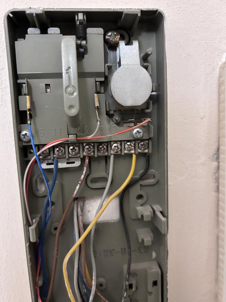

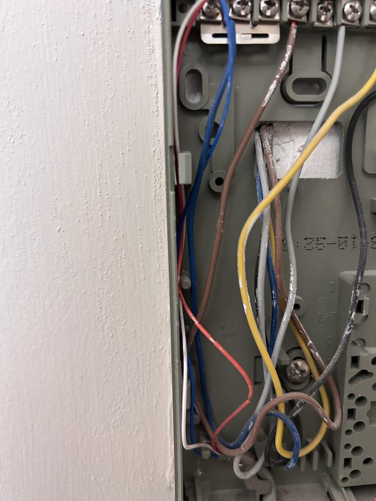

darkangel91o Inserito: 30 novembre 2022 Segnala Share Inserito: 30 novembre 2022 Ciao a tutti, da un paio di settimane sto avendo problemi con un citofono Urmet. Sono da più di un anno in affitto in questo appartamento e improvvisamente ho riscontrato questo problema. Il citofono mi permette di ascoltare all'esterno, aprire la porta collegata ma non ricevo più il suono se qualcuno citofona dalla pulsantiera. Aprendo la scatola del citofono mi sono accorto che il cavo rosso (che dovrebbe andare verso il buzzer) è spelacchiato in alcuni punti. Volevo quindi chiedervi se quel cavo si occupa questa funzionalità e in caso affermativo il fatto che sia in questo stato possa influire sul corretto funzionamento. Grazie a chiunque risponderà. Angelo Link al commento Condividi su altri siti More sharing options...
Roberto Garoscio Inserita: 30 novembre 2022 Segnala Share Inserita: 30 novembre 2022 No, il filo rosso va alla cornetta. Il buzzer è collegato con i filettini saldati sopra i morsetti. Devi misurare tra 6/10/11 e 7 se arriva il 12Vac quando premono il pulsante di chiamata. Link al commento Condividi su altri siti More sharing options...
