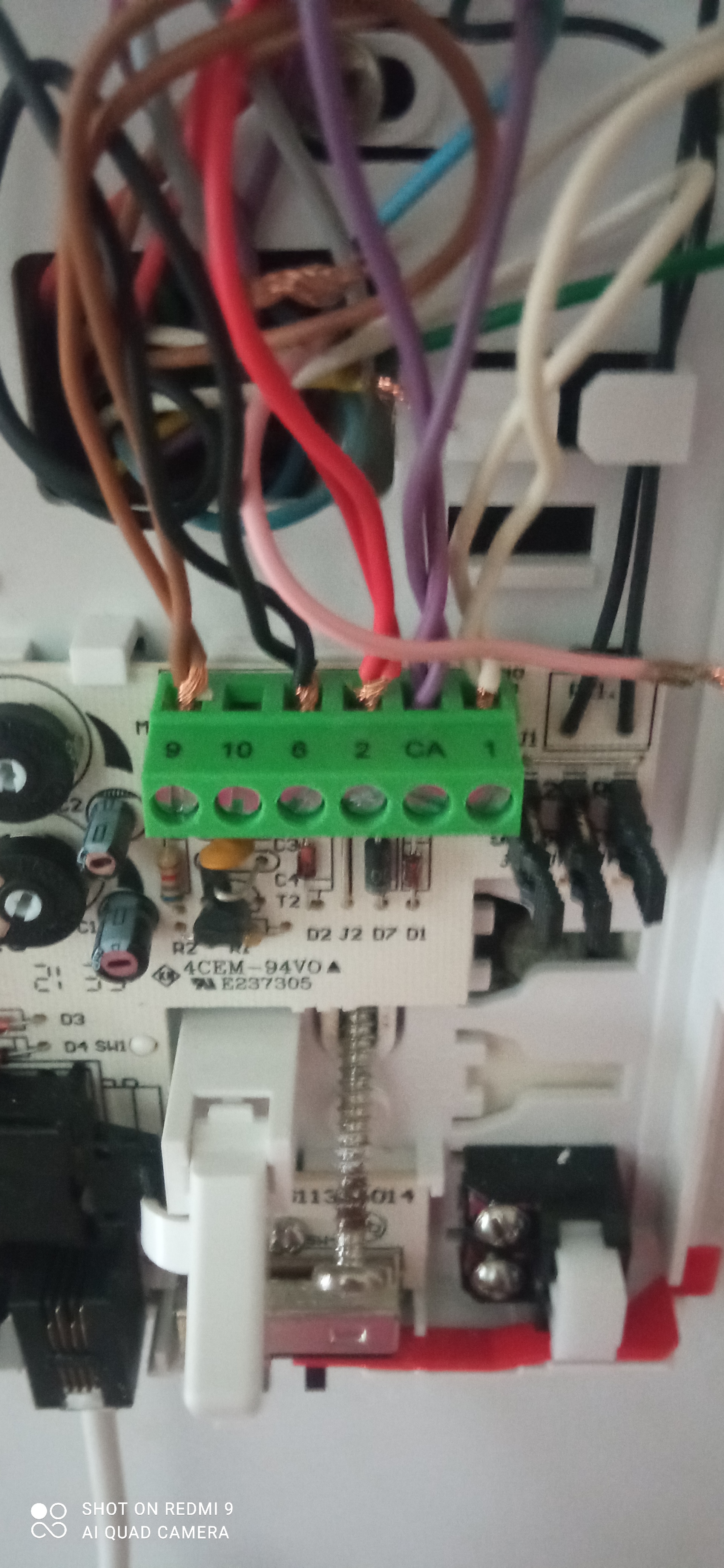

Pinalemiki Inserito: 30 novembre 2022 Segnala Share Inserito: 30 novembre 2022 Salve a tutti, essendo che ho cambiato citofono in salone, da urmet 1133 ho preso urmet 1133 /15, ma mettendo i cavetti colorati nell'ordine del vecchio citofono,ho notato che non si sente se suonano e non si apre il cancello, mentre se parlo si sente, cioè auricolari e microfono funzionano. Mi chiedevo se avendo il modello vecchio in un'altra stanza, possibile che faccia interferenza e quindi da cambiare anche quello? Link al commento Condividi su altri siti More sharing options...
Roberto Garoscio Inserita: 30 novembre 2022 Segnala Share Inserita: 30 novembre 2022 (modificato) Manca il ponticello tra 10 e 6. Devi impostare il JPA su E. Hai la foto di come era collegato il vecchio? Modificato: 30 novembre 2022 da Roberto Garoscio Link al commento Condividi su altri siti More sharing options...
Pinalemiki Inserita: 15 dicembre 2022 Autore Segnala Share Inserita: 15 dicembre 2022 Grazie, infatti facendo il ponte tra 6 e10 funziona! Grazie mille 👍🏻 Link al commento Condividi su altri siti More sharing options...
Roberto Garoscio Inserita: 15 dicembre 2022 Segnala Share Inserita: 15 dicembre 2022 Prego. Link al commento Condividi su altri siti More sharing options...
