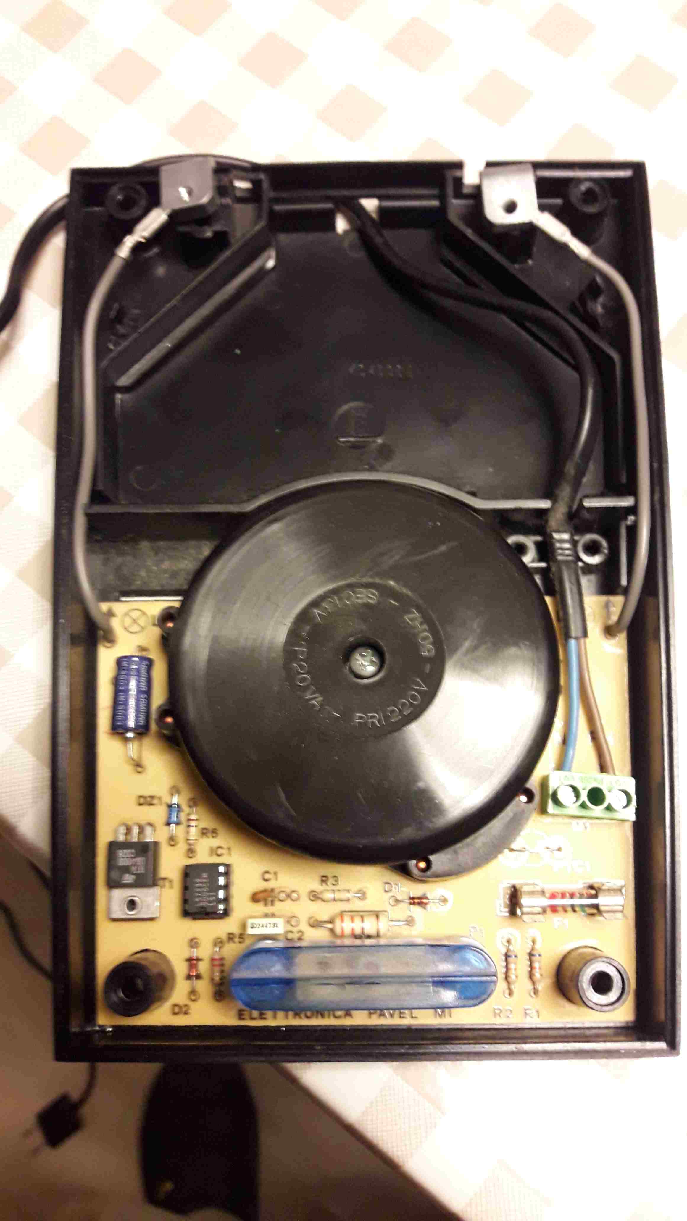

kid53 Inserito: 30 novembre 2022 Segnala Inserito: 30 novembre 2022 Ho una lampada da tavolo che utilizza una lampadina alogena (12 V-20W attacco G4) la cui intensità luminosa può essere variata gradualmente agendo su due pulsanti posti alle estremità di una barra che fa anche da interruttore. Le caratteristiche del trasformatore sono 220V; secondario 13V ; P20VA(allego foto) Vorrei sostituire la lampadina alogena con una LED dimmerabile da pochi Watt(attacco G4) con lo scopo di un risparmio energetico. Mi è stato detto che un trasformatore del genere non permette questa sostituzione Posso sostituire il trasformatore con uno da 12V DC 1,25A 0,5-15W ? Eventualmente c'è compatibilità col resto del circuito? Se questa strada non è percorribile c'è qualche altra soluzione? Ringrazio anticipatamente quanti vorranno aiutarmi dedicandomi parte del loro prezioso tempo Cordiali saluti
patatino59 Inserita: 1 dicembre 2022 Segnala Inserita: 1 dicembre 2022 (modificato) Se la lampadina è dimmerabile, e il circuito la alogena la dimmerava cosa c'entra il trasformatore ? Dalla foto sembra un ottimo toroidale, e non vedo perché non possa andare. Puoi provare a metterci tranquillamente la nuova lampadina a LED. Al massimo, se non varia bene o sfarfalla, puoi sempre eliminare la regolazione cortocircuitando il triac sulla sinistra, vicino all' IC Modificato: 1 dicembre 2022 da patatino59
kid53 Inserita: 1 dicembre 2022 Autore Segnala Inserita: 1 dicembre 2022 Ciao desidero innanzi tutto ringraziarti per la tempestività della risposta. Al più presto metterò in pratica quello che mi hai suggerito. Preciso che mi intendo poco di elettrotecnica e quando ho provato ad acquistare una lampadina LED che sostituisse quella alogena mi hanno obiettato che un trasformatore da 20W avrebbe comportato sicuramente lo sfarfallio e la successiva bruciatura della lampadina. Ho aperto, quindi, questa discussione con l'intento di superare questo(presunto) problema ed avere una lampadina che continuasse ad avere la possibilità di regolazione dell'intensità luminosa. Cordiali saluti e ancora grazie.
patatino59 Inserita: 2 dicembre 2022 Segnala Inserita: 2 dicembre 2022 8 ore fa, kid53 ha scritto: avere una lampadina che continuasse ad avere la possibilità di regolazione dell'intensità luminosa Dovrebbe funzionare lo stesso anche con una lampadina LED dimmerabile (G4 esistono ?) Facci sapere. Il risparmio energetico è relativo all'utilizzo, potresti tranquillamente lasiare l'alogena, se non dovesse andare la LED. Non credo che resti accesa per tutto il giorno, o come per esempio in un salone con 10 faretti alogeni.
lumtechled Inserita: 12 dicembre 2022 Segnala Inserita: 12 dicembre 2022 essaie les ampoule : Ampoule LED G9 COB LT-003943-G9-COB éclairage led
patatino59 Inserita: 12 dicembre 2022 Segnala Inserita: 12 dicembre 2022 La lampadina G9 lavora a 220 volt !
