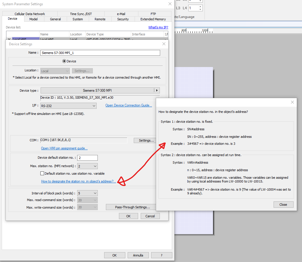

Come configurare la comunicazione tra un pannello Weintek e due PLC Siemens ST-300 MPI?
Luca_Caffa
Buongiorno a tutti,
Volevo chiedere un informazione per quanto riguarda la configurazione di un pannello HMI Weintek modello cMT, come posso configurare la comunicazione lato HMI Weintek, in modo da comunicare con 2 CPU Siemens S7-300 in MPI? Perchè nel momento in cui provo ad aggiungere un secondo dispositivo, in comunicazione, suppongo che io debba scegliere la stessa porta COM dell'altro dispositivo, così facendo però mi dice che è già in uso.
Grazie a tutti per la collaborazione.
Luca
Link al commento
Condividi su altri siti
Sicuro si possa fare? Mi è capitato diverse volte di avere 2 pannelli e 1 plc. Mai il contrario. A naso direi che comunichi con un plc  per leggere/scrivere anche l'altro. Quindi fai uno scambio dati tra le due CPU, e una diventa "master" per comunicare col pannello....
Link al commento
Condividi su altri siti
ciao
con ethernet puoi collegare anche oltre 16 plc
con rs 485 uguale (in modbus alche 32 )
se usi rs 232 non penso sia possibile per i limiti della rs 232 .
Link al commento
Condividi su altri siti
Ciao Valvolina,
Grazie per l'informazione, non avevo fatto caso al link nella configurazione della comunicazione. Funziona👍
Buona giornata
Modificato: da Luca_Caffa
Link al commento
Condividi su altri siti
