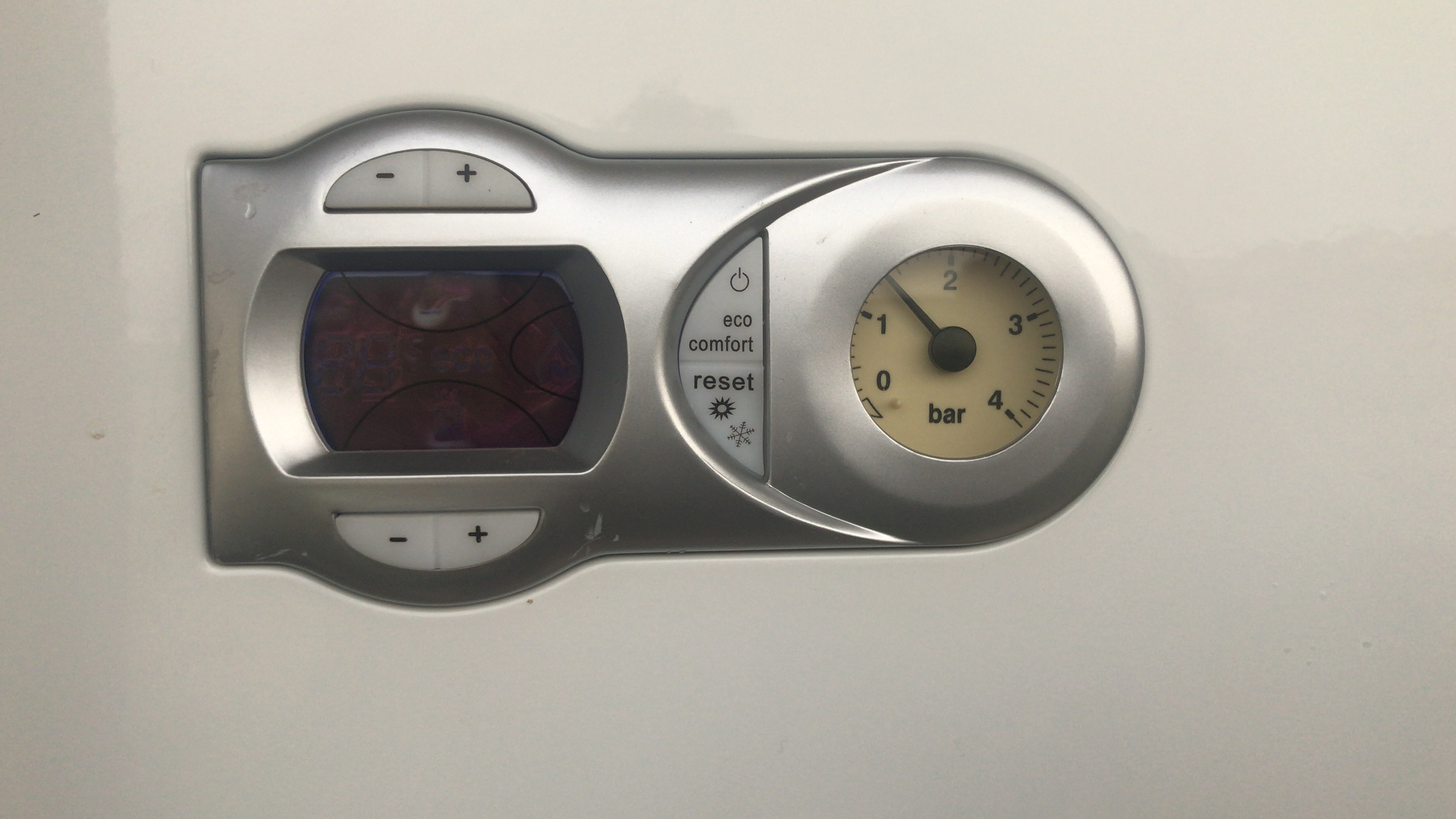

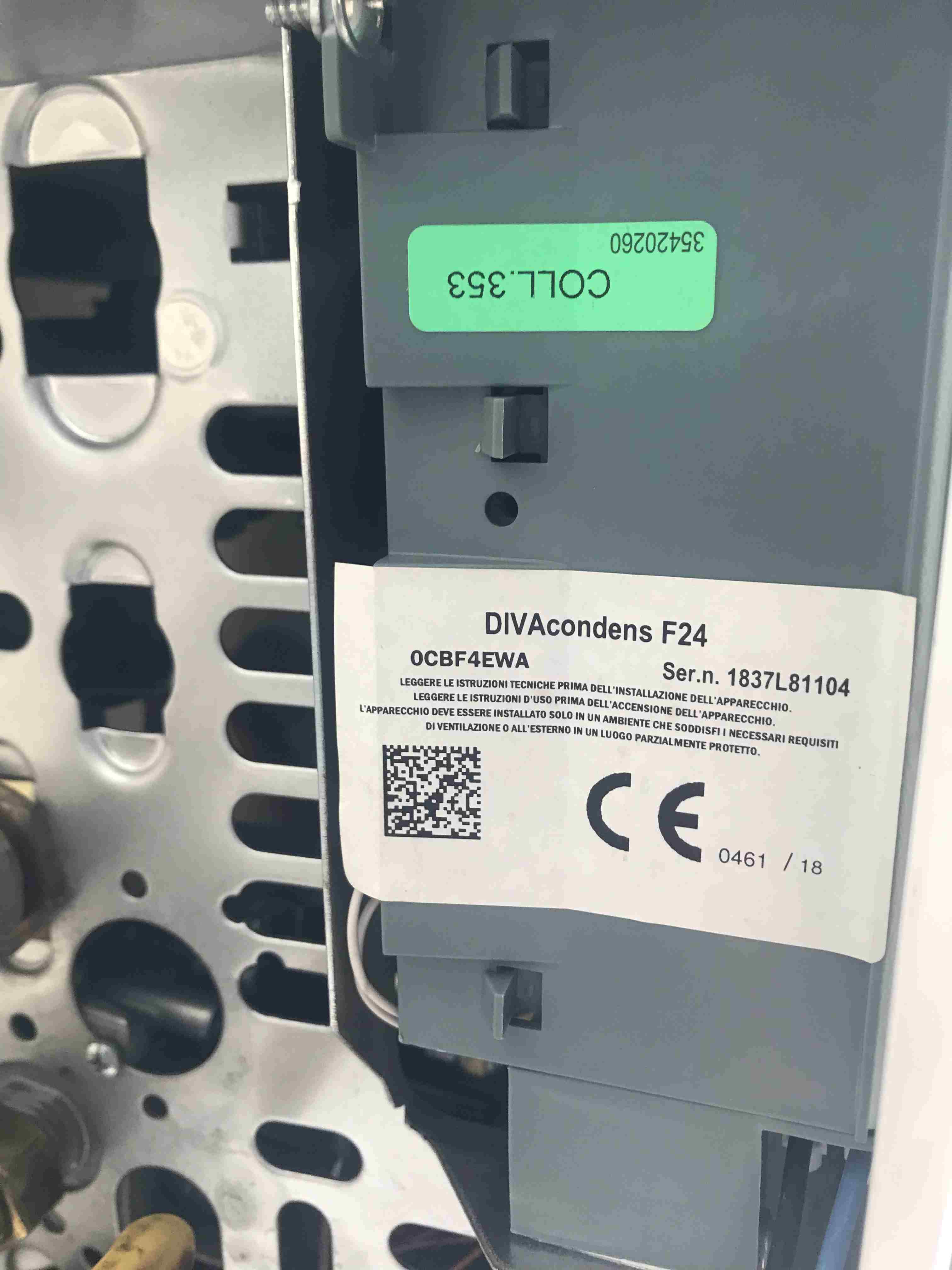

Problema caldaia Diva Condens f24
Buongiorno, ho un problema alla caldaia. Spesso va in blocco e non esce acqua calda. Ho fatto la revisione da pochi giorni. Il tecnico mi ha riferito che il blocco potrebbe essere attribuito a sbalzi di tensione che mettono il sistema in protezione tramite relè. Il Display causa l’esposizione al sole non funziona. Non si leggono le anomalie segnalate. È un problema di scheda display?
