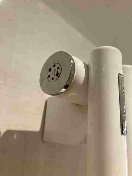

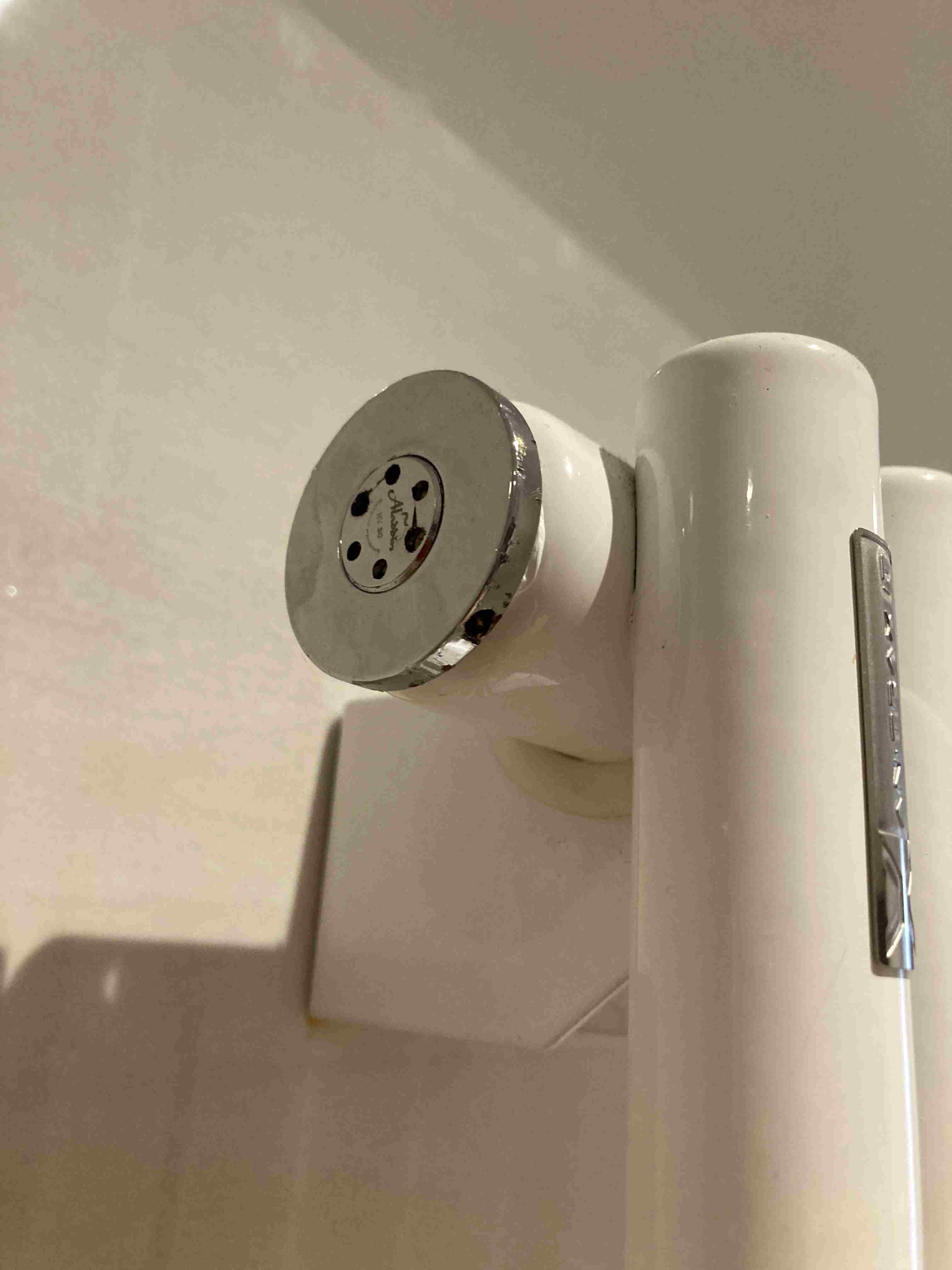

carmenf Inserito: 11 dicembre 2022 Segnala Inserito: 11 dicembre 2022 Ciao sarà un problema stupido ma non riesco a venirne a capo non riesco in alcun modo a sfiatare un termoarredo antrax. sotto foto della valvola secondo voi c’è bisogno di qualche chiavetta fornita in fase di vendita? Perché nel caso temo di averla persa
reka Inserita: 11 dicembre 2022 Segnala Inserita: 11 dicembre 2022 in rete le chiamano automatiche, credo tu debba lasciarla così.. hai il dubbio di presenza d'aria?
carmenf Inserita: 11 dicembre 2022 Autore Segnala Inserita: 11 dicembre 2022 Avevo letto anche io che sono automatiche, ma è l’unico elemento freddo della casa. Tra l’altro sono in un condominio con impianto centralizzato, se può essere di aiuto
THE CAT Inserita: 12 dicembre 2022 Segnala Inserita: 12 dicembre 2022 devi sfiatarlo aprendo leggermente il tubo di ritorno facendo ovviamente attenzione
