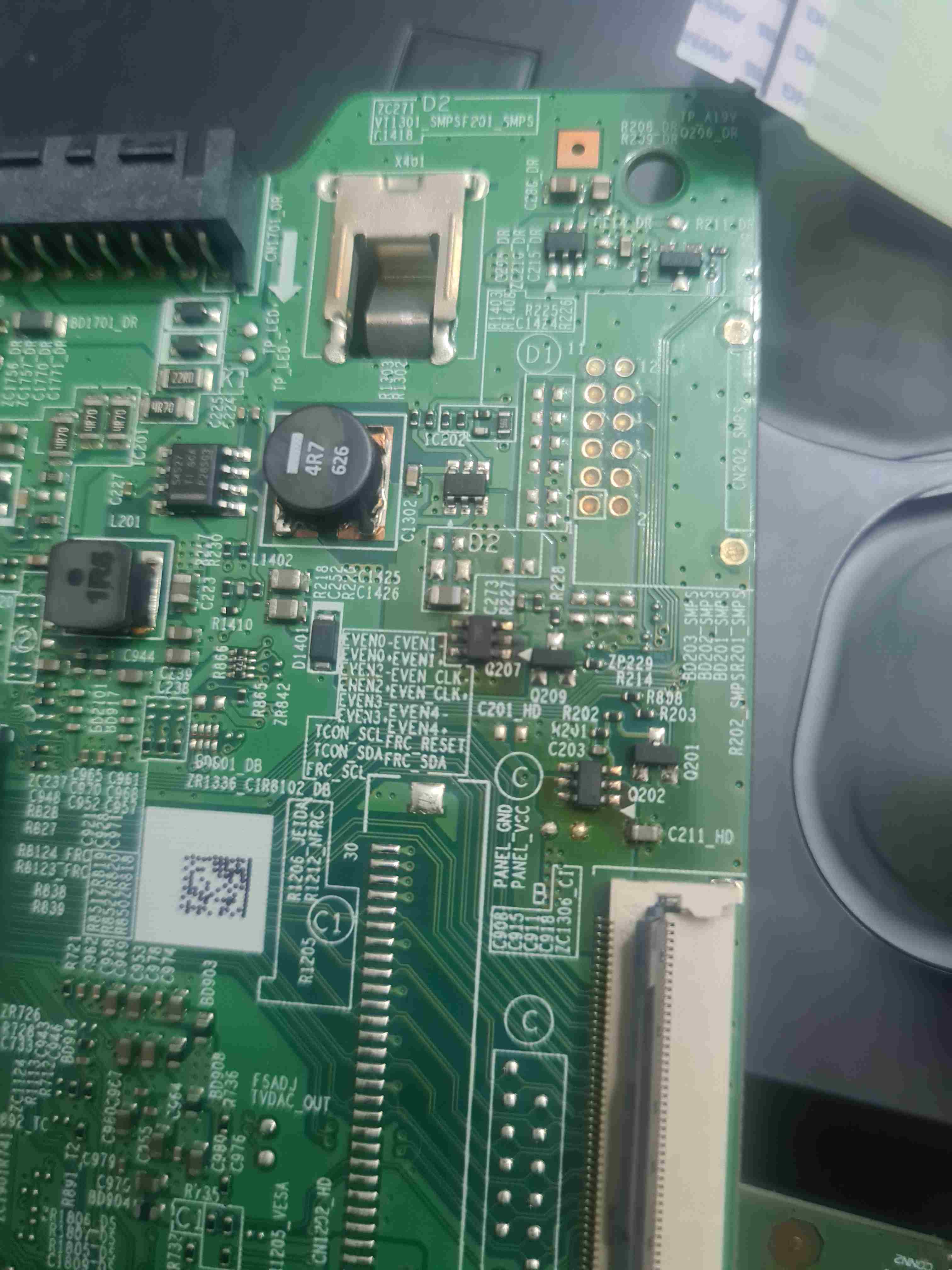

Cubo84 Inserito: 13 dicembre 2022 Segnala Inserito: 13 dicembre 2022 Salve volevo chiedervi un informazione per quanto riguarda questa TV. In pratica quando gli do corrente si accende il LED rosso fisso ma non si accende. Cosa potrei controllare? Potrebbe essere sempre quel famoso condensatore??? Grazie mille a tutti
Cubo84 Inserita: 13 dicembre 2022 Autore Segnala Inserita: 13 dicembre 2022 Ho notato questi componenti un po scuriti inoltre il c211 su questa scheda lo porta come c211_hd, é questo da sostituire????
Olgert Inserita: 7 ottobre 2025 Segnala Inserita: 7 ottobre 2025 Sì, è quel condensatore che porta in protezione tutto. Ho sistemato 1 qualche giorno fa, addirittura ho messo un condensatore ad occhio di simile grandezza, anzi un po’ più grande perché non ne trovavo uno piccolo uguale e la TV ha ripreso a funzionare. Per colpa di quel condensatore in corto risultava un sacco di altra roba in corto ma quando le staccavi risultavano buoni , tolto quello dopo il corto è sparito.
