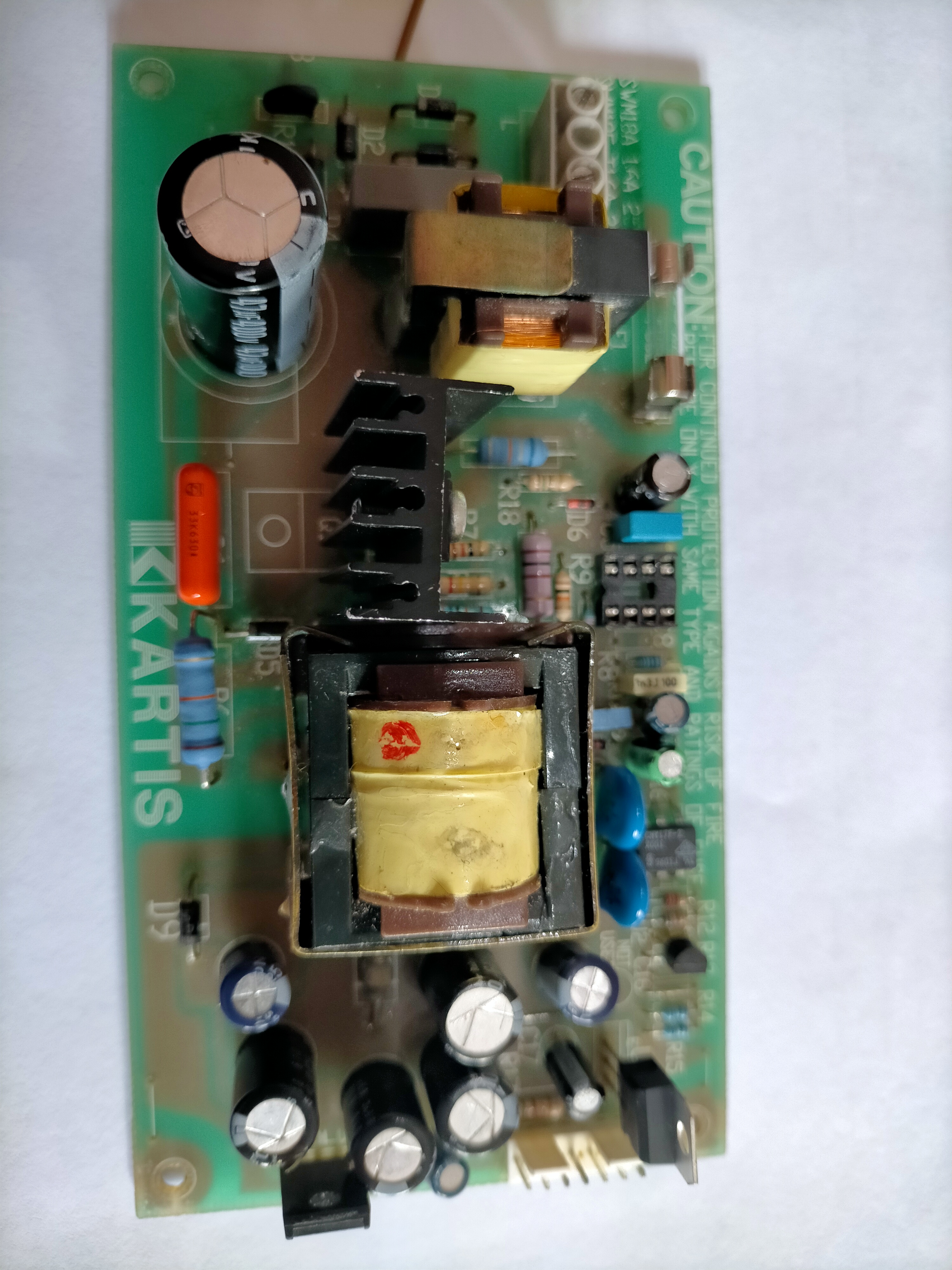

martizgr56 Inserito: 17 dicembre 2022 Segnala Share Inserito: 17 dicembre 2022 Buongiorno a Tutti , spero che qualcuno possa aiutarmi. Ho un alimentatore come descritto nel titolo e non riesco a reperire lo schema elettrico. Grazie per la vostra collaborazione Allego qualche foto dello stesso Link al commento Condividi su altri siti More sharing options...
Livio Orsini Inserita: 17 dicembre 2022 Segnala Share Inserita: 17 dicembre 2022 metti anche le sigle dei 2 integrati a 8 pins. Link al commento Condividi su altri siti More sharing options...
martizgr56 Inserita: 22 dicembre 2022 Autore Segnala Share Inserita: 22 dicembre 2022 Buonasera a tutti , ecco le sigle degli integrati: TDA 4605; Mosfet 2SK1158;CNY17F ;LM431 contenitore plastico tre pin Reference, Anodo, Catodo. Link al commento Condividi su altri siti More sharing options...
patatino59 Inserita: 22 dicembre 2022 Segnala Share Inserita: 22 dicembre 2022 (modificato) Se non ci sono cortocircuiti, sostituisci il piccolo condensatore da 47 uF sulla partenza del 4605 Modificato: 22 dicembre 2022 da patatino59 Link al commento Condividi su altri siti More sharing options...
martizgr56 Inserita: 23 dicembre 2022 Autore Segnala Share Inserita: 23 dicembre 2022 Grazie per il supporto, ci proverò. Sperando di aver compreso correttamente . In pratica il condensatore che è collegato sul pin 2 dell'integrato dove arriva la tensione raddrizzata dal ponte? Link al commento Condividi su altri siti More sharing options...
patatino59 Inserita: 23 dicembre 2022 Segnala Share Inserita: 23 dicembre 2022 No, è quello sul piedino 6 Elettrolitico 47 microfarad 25 volt Link al commento Condividi su altri siti More sharing options...
martizgr56 Inserita: 26 dicembre 2022 Autore Segnala Share Inserita: 26 dicembre 2022 Ok Grazie Mille Link al commento Condividi su altri siti More sharing options...
