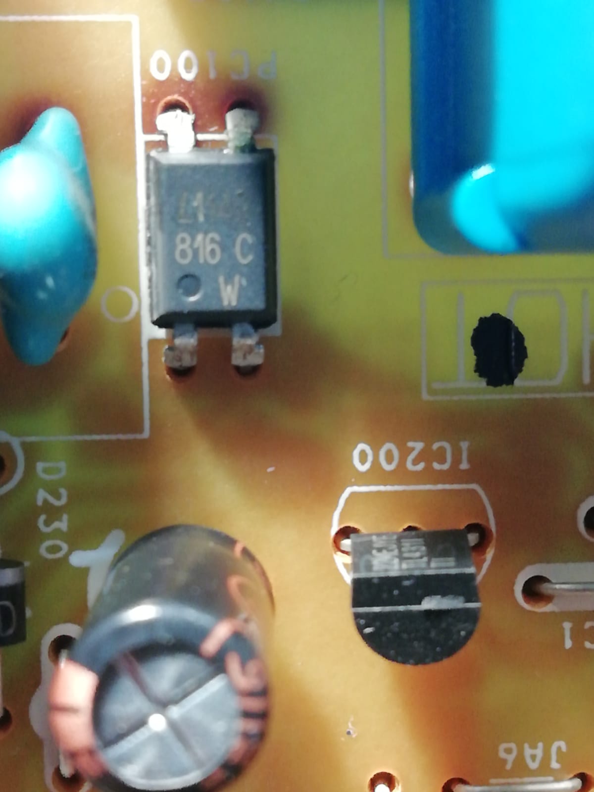

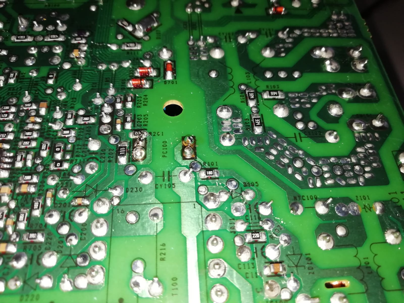

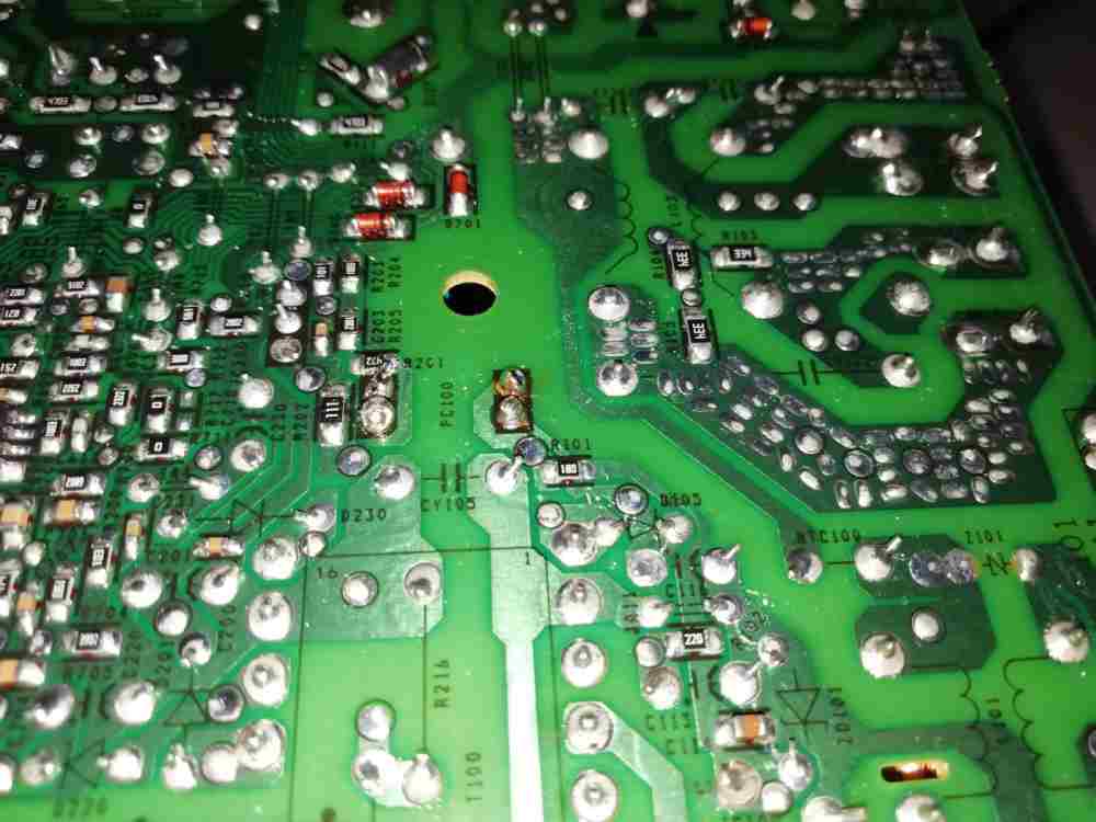

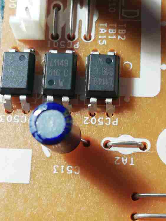

3dfx4ever Inserito: 18 dicembre 2022 Segnala Inserito: 18 dicembre 2022 Salve, ho un guasto ad una scheda di alimentazione ed ho verificato che si è rotto un chip modello L1149 816C W (dalle foto può vedere quello danneggiato - scolorito - e quelli buoni testati con multimetro). Su internet non ho trovato alcuna informazione riguardo questo integrato: qualcuno sa aiutarmi a capire a cosa serve e dove posso trovarne uno uguale o equivalente ? Grazie. Nello
Ctec Inserita: 18 dicembre 2022 Segnala Inserita: 18 dicembre 2022 E' un piuttosto comune optoaccoppiatore LTV816 della LiteOn. Trovi il datasheet qui Ce l'hanno sia Mouse che Digikey. Forse anche su Ebay
3dfx4ever Inserita: 20 dicembre 2022 Autore Segnala Inserita: 20 dicembre 2022 Grazie mille. Su quale scheda potrei trovarne uno da estrarre secondo te ?
Ctec Inserita: 20 dicembre 2022 Segnala Inserita: 20 dicembre 2022 Un altro alimentatore switching. Sono usati nell'anello di controllo della tensione di uscita.
3dfx4ever Inserita: 23 dicembre 2022 Autore Segnala Inserita: 23 dicembre 2022 (modificato) Grazie per l'aiuto. Componente ordinato, arrivato, sostituito... Solo che l'intervento non è stato risolutivo. Vi spiego: la scheda di alimentazione appartiene al famigerato Bimby TM31 ed il motivo dell'intervento è l'errore 32. Leggendo qua e la su Internet, mi sono reso conto che quest'errore non è specifico di un componente sulla scheda, ma indica un generico problema di alimentazione. Dopo una prima verifica, il primo componente guasto trovato era appunto il PC816, sostituito. Adesso la situazione è cambiata: all'accensione prima andava immediatamente in errore. Adesso (dopo la sostituzione del PC816), il motorino del frullatore inizia a girare piano e dopo qualche secondo va in errore. Lo spiego a parole mie: come se adesso riuscisse ad attingere potenza dal circuito (inizia a girare), ma non con potenza sufficiente. Inutile dire che ho controllato numerosi componenti (soprattutto quelli indicati su internet come i più plausibili colpevoli), ma sembrano funzionare. Secondo voi, cosa potrebbe essere a non fornire corrente a sufficienza ? Cosa controllare ? Vi allego qualche foto fronte/retro della scheda. Grazie in anticipo. Immagine1 Immagine2 Immagine3 Immagine4 Modificato: 23 dicembre 2022 da 3dfx4ever
Dumah Brazorf Inserita: 23 dicembre 2022 Segnala Inserita: 23 dicembre 2022 La foto del lato inferiore della scheda l'hai scattata mentre stavi ancora sostituendo l'optoisolatore? Che lì manca stagno...
3dfx4ever Inserita: 23 dicembre 2022 Autore Segnala Inserita: 23 dicembre 2022 (modificato) Ehm... veramente ritenevo di aver completato... Pensi che così possa creare problemi ? Si vede molto che sono alle prime armi, vero ?😊 Aspettate però: forse ho trovato un secondo responsabile. Visto in maniera ravvicinata sembrerebbe danneggiato ed in effetti non risponde a nessuna sollecitazione con il multimetro... Potrebbe essere questo ? Come posso testarlo per avere certezza? Immagine5 Modificato: 23 dicembre 2022 da 3dfx4ever
Livio Orsini Inserita: 24 dicembre 2022 Segnala Inserita: 24 dicembre 2022 Se intendi il grosso elettrolitico meglio che tu lo sostituisca direttamente, a meno di disporre di un buon capacimetro in grado di misurare, oltre alla capacità, anche la ESR delcondensatore.
3dfx4ever Inserita: 24 dicembre 2022 Autore Segnala Inserita: 24 dicembre 2022 10 ore fa, Dumah Brazorf ha scritto: La foto del lato inferiore della scheda l'hai scattata mentre stavi ancora sostituendo l'optoisolatore? Che lì manca stagno... Ehm... veramente ritenevo di aver completato... Pensi che così possa creare problemi ? 2 ore fa, Livio Orsini ha scritto: Se intendi il grosso elettrolitico meglio che tu lo sostituisca direttamente, a meno di disporre di un buon capacimetro in grado di misurare, oltre alla capacità, anche la ESR delcondensatore. Ma anche a te sembra danneggiato sul lato? Per poterlo cambiare, devo trovarlo identico o mi posso attenere solo ad alcune specifiche ? Grazie.
Dumah Brazorf Inserita: 24 dicembre 2022 Segnala Inserita: 24 dicembre 2022 Lascia stare il condensatore sul primario, è raro che si rompa e quando capita è evidente. Metti stagno su quell'opto. Flussante non ce l'hai? Lo stagno che usi non ne contiene?
3dfx4ever Inserita: 24 dicembre 2022 Autore Segnala Inserita: 24 dicembre 2022 30 minuti fa, Dumah Brazorf ha scritto: Lascia stare il condensatore sul primario, è raro che si rompa e quando capita è evidente. Metti stagno su quell'opto. Flussante non ce l'hai? Lo stagno che usi non ne contiene? La difficoltà che ho trovato è che la punta del saldatore non raggiunge la temperatura, e lo stagno si attacca a partire da 0,5cm dalla punta... Quindi non riesco ad essere preciso nel posizionarlo... Eppure la punta è nuova, appena aperta... Ma credi che il malfunzionamento possa dipendere dalla saldatura non eseguita bene ?
3dfx4ever Inserita: 26 dicembre 2022 Autore Segnala Inserita: 26 dicembre 2022 (modificato) Aggiornamento: ho rifatto la saldatura ed un altro paio di prove a ricollegare e riaccendere il Bimby ed il PC816 è come andato in corto (ed il motorino del frullatore nuovamente non si avvia). Dopo aver staccato la scheda, passati 30min, ho riprovato ed ora risponde nuovamente al multimetro... Questa la foto della nuova saldatura. Da cosa può dipendere tutto ciò ? Come dovrei procedere ? Grazie. Modificato: 26 dicembre 2022 da 3dfx4ever
