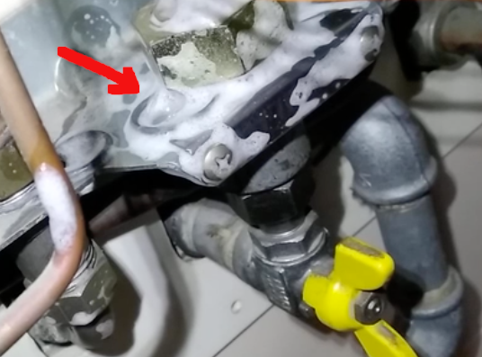

fugaldo Inserito: 18 dicembre 2022 Segnala Inserito: 18 dicembre 2022 Ciao a tutti, nel vano caldaia di un'abitazione si sentiva una strana puzza che credevamo fosse dovuta ad uno scarico vicino, ma poi abbiamo scoperto che chiudendo il rubinetto del gas appena sotto la suddetta caldaia, questa puzza spariva. Provando con acqua saponata sul primo tratto di tubazione, fino al gruppo valvole, non si vedono bolle. Qualcuno ha esperienza a riguardo e mi può indirizzare sui controlli da fare aprendo il mantello ? La caldaia ha 20 anni, ma sembra funzionare ancora bene. Grazie molte
Stefano Dalmo Inserita: 18 dicembre 2022 Segnala Inserita: 18 dicembre 2022 Io non credo ci sia bisogno di aprire la camera stagna . altrimenti che stagna sarebbe !!! Il gas dovrebbe uscire fuori , dove termina la canna fumaria . Credo più nel tratto iniziale , fin sotto la valvola gas . Attenzione che anche con acqua saponata . In genere meglio lo svelto , spugna solo umida , e abbondante svelto , poi agitare in modo da fare schiuma e metterla sulla giunzione ,. Ma una per volta , aspettando un po' e guardando tutto intorno , perché potrebbe essere piccolissima e aver bisogno di tempo per creare la bolla ,. Ovviamente parlo di secondi .
fugaldo Inserita: 18 dicembre 2022 Autore Segnala Inserita: 18 dicembre 2022 Grazie Stefano, la caldaia é la ZWE 24-3 MF A e la perdita sembra presente anche quando é spenta. Da spenta il piattello della valvola gas principale dovrebbe essere chiuso. Il tratto sotto la valvola del gas é veramente breve. Domani proverò sicuramente con lo svelto. Vi aggiorno A presto
fugaldo Inserita: 19 dicembre 2022 Autore Segnala Inserita: 19 dicembre 2022 Ciao Stefano, direi che il metodo "Svelto" è stato efficace. Grazie !
