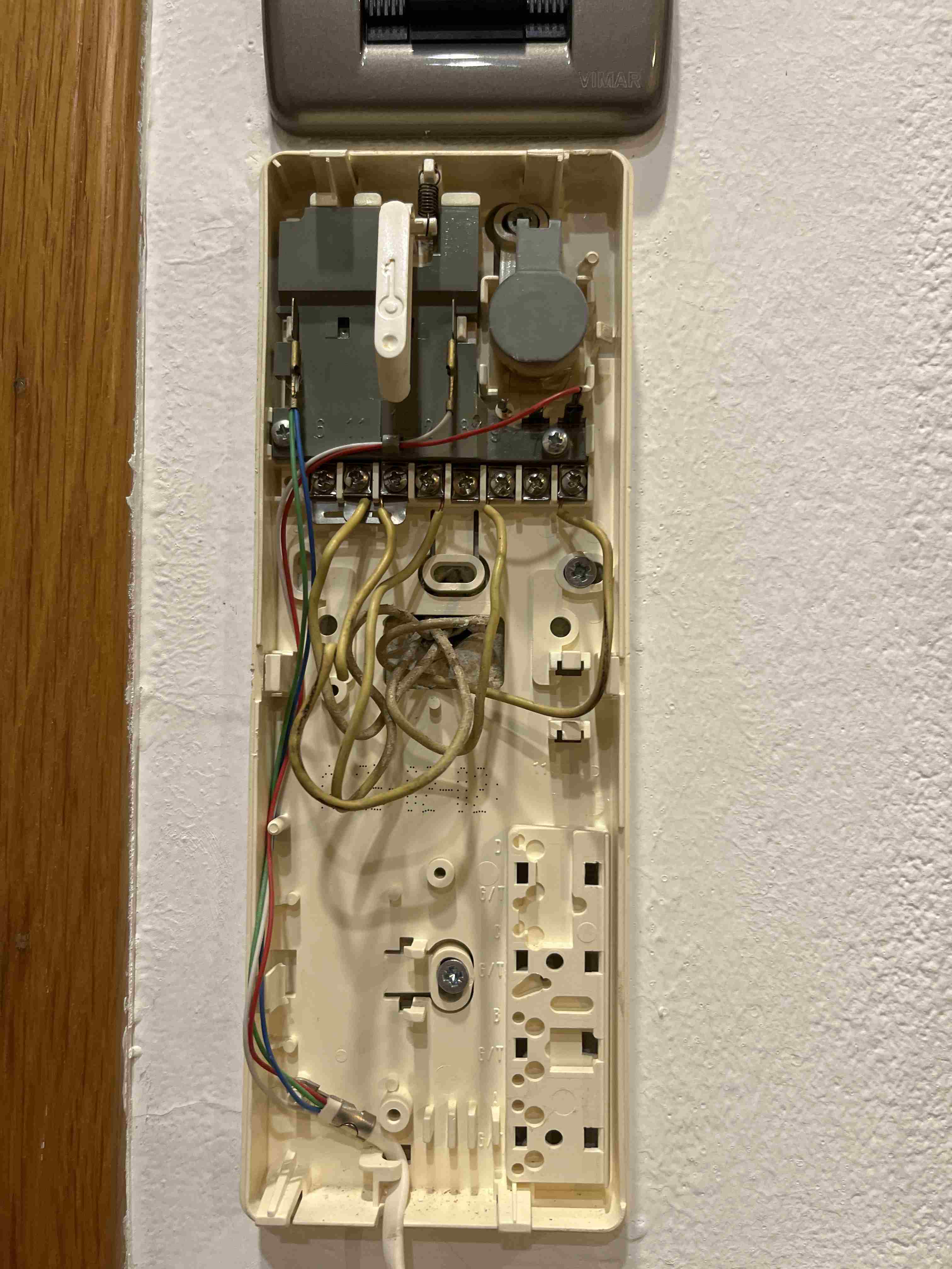

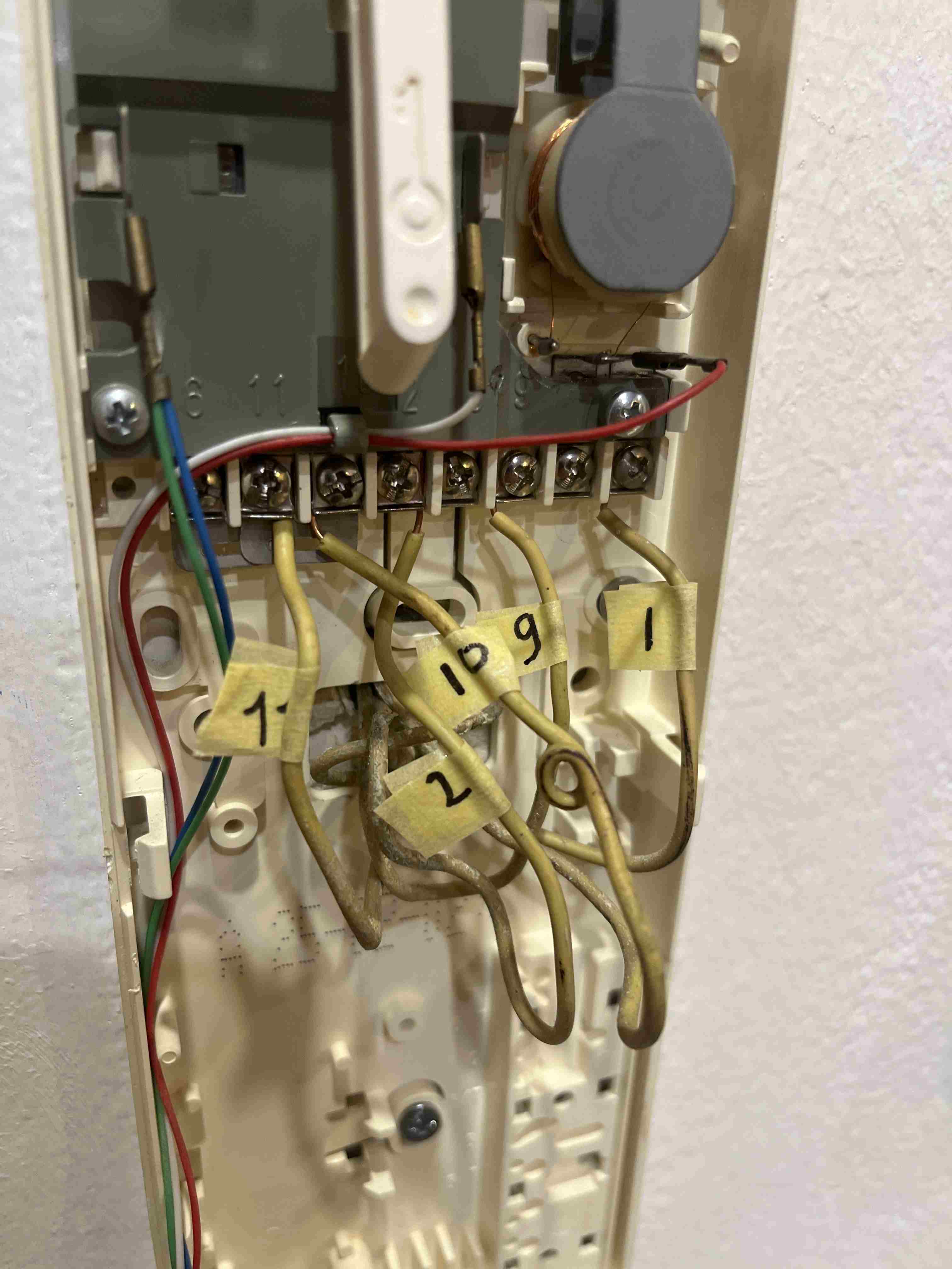

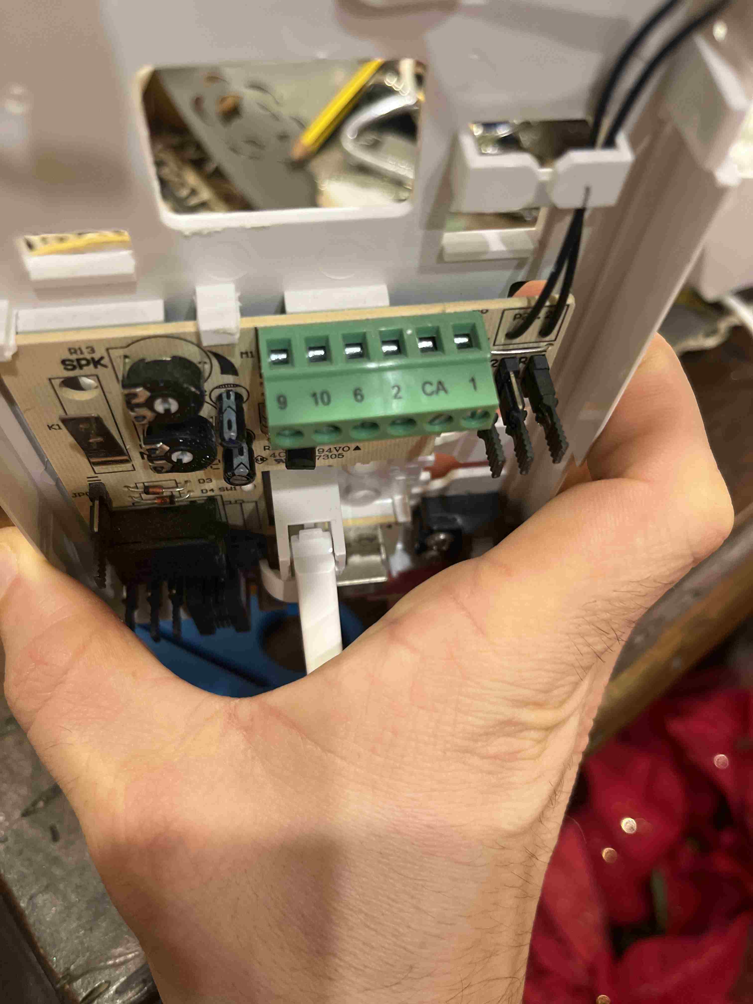

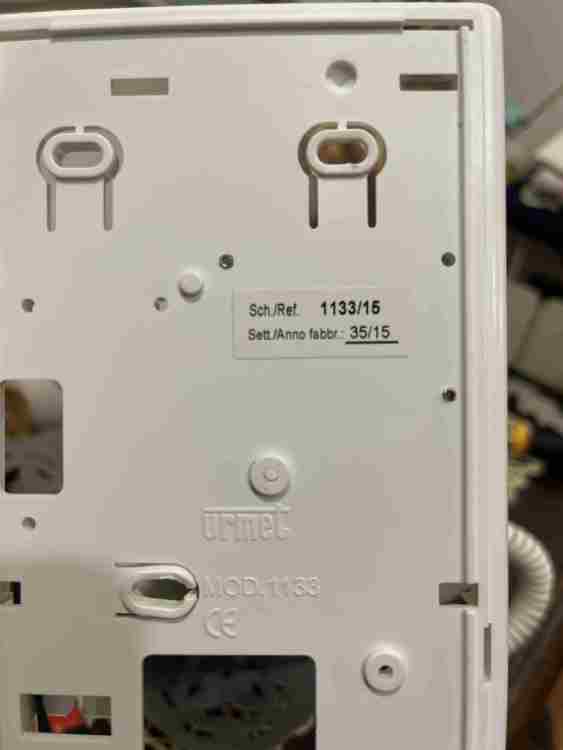

bellastoria84 Inserito: 18 dicembre 2022 Segnala Inserito: 18 dicembre 2022 Salve a tutti mi rivolgo a voi che siete molto più esperti di me… Ho un citofono or mette 1130 credo versione 16 (vedasi foto allegata) il mio obiettivo è automatizzare con un solo Sonoff mini (o altro che mi suggerirete voi) per comandare l’apertura porta distanza. Ho bisogno quindi di indicazioni su due cose: dove prendere un’alimentazione 12 volts continua. E dove collegare il contatto pulito per l’apertura della porta. Dalle indagini che ho fatto io con un semplice tester il morsetto 6 e 8 dovrebbero si chiudono al pigiare del pulsante chiave… devo mettere questi due nel contatto pulito? per quanto riguarda l’alimentazione invece ho travato diverse combinazioni possibili es tra il 9 e l’1 o tra il 9 e io 6 ma è corrente alternata… inoltre ho rinvenuto corrente continua ma a 5,87v continua tra il morsetto 2 e il 6 ma non mi sarebbe sufficiente. avrei necessità di una corrente che sia costante e che non ci siano sbalzi es quando qualcuno suona al citofono. altra domanda che è a latere avrei bisogno di alzare il volume dell’alto parlante e del microfono… c’è un trimmer o una regolazione da qualche parte… non la vedo .. grazie 1000 un saluto a tutti
ROBY 73 Inserita: 18 dicembre 2022 Segnala Inserita: 18 dicembre 2022 Ciao bellastoria84, 1 ora fa, bellastoria84 ha scritto: il mio obiettivo è automatizzare con un solo Sonoff mini (o altro che mi suggerirete voi) per comandare l’apertura porta distanza. Molto meglio uno Shelly 1 che può avere anche il contatto pulito in uscita che serve per il tuo scopo. 1 ora fa, bellastoria84 ha scritto: Ho bisogno quindi di indicazioni su due cose: dove prendere un’alimentazione 12 volts continua. L'alimentazione è direttamente a 230V per entrambi gli apparecchi, non dovresti avere tanti problemi visto che sopra il citofono c'è un interruttore per l'accensione della luce, magari sarà da passare un altro filo o forse un paio, ma questo varrebbe sia per Sonoff e anche per lo Schelly 1. Di certo NON ti puoi collegare direttamente sul citofono, soprattutto se come presumo l'impianto è condominiale, giusto? 1 ora fa, bellastoria84 ha scritto: E dove collegare il contatto pulito per l’apertura della porta. Morsetti 10 e 9 con 0 e 1 dello Shelly 1. 1 ora fa, bellastoria84 ha scritto: altra domanda che è a latere avrei bisogno di alzare il volume dell’alto parlante e del microfono… c’è un trimmer o una regolazione da qualche parte… non la vedo .. Se l'impianto è condominiale ci puoi fare veramente poco o nulla, forse potresti "guadagnare" qualcosa cambiando direttamente il citofono con un nuovo 1130/16 o 1133/15 sempre Urmet che hanno i trimmer per la regolazione dell'audio, ma non ti assicuro nulla di certo. I collegamenti rimarrebbero identici
bellastoria84 Inserita: 19 dicembre 2022 Autore Segnala Inserita: 19 dicembre 2022 Ciao e grazie @ROBY 73 per le molteplici risposte. Tendenzialmente volevo stare su sonoff perché ho tutto a casa con sonoff e quindi mi avrebbe risparmiato una app in più sui telefoni… non c’è la faccio più ad aggiungere app…e la password…. Ho visto online che esiste il sonoff mini con contatto pulito sia da acquistare sia da poter modificare quelli che sono in vendita come sonoff mini standard e alcuni anche alimentabili a 12 volt… dici che proprio non si possa? per quanto riguarda invece la 220 sopra ho un deviatore non interruttore. In generale avrei evitato di bucare il muro o ,peggio, di lasciare fili a vista se possibile. per il citofono ho capito che non c’è nulla da fare ma mi vien male a cambiarlo con tutto quel groviglio di fili… Grazie
bellastoria84 Inserita: 19 dicembre 2022 Autore Segnala Inserita: 19 dicembre 2022 @ROBY 73 meglio ancora cercando in internet … ho visto che sonoff ha un modulo chiamato RE5v1c che è contatto pulito e alimentato a 5volts potrei alimentarlo con i 5 volt in continua che ho trovato nel citofono? Sarebbe il top a questo punto … che dici? il modulo è piccolissimo 25mm x35 mm e credo che mi starebbe dentro la cassa del citofono. Unico dubbio e questa alimentazione a 5 volt se è costante nel citofono o se ci sono cali di tensione es quando qualcuno suona …
patatino59 Inserita: 19 dicembre 2022 Segnala Inserita: 19 dicembre 2022 6 ore fa, bellastoria84 ha scritto: potrei alimentarlo con i 5 volt in continua che ho trovato nel citofono? In un citofono condominiale non ci sono tensioni disponibili per alimentare dispositivi personali aggiuntivi ! Devi alimentarlo a parte !
Roberto Garoscio Inserita: 19 dicembre 2022 Segnala Inserita: 19 dicembre 2022 1 ora fa, patatino59 ha scritto: In un citofono condominiale non ci sono tensioni disponibili per alimentare dispositivi personali aggiuntivi ! Devi alimentarlo a parte ! Menomale qualcuno che ragiona.
bellastoria84 Inserita: 19 dicembre 2022 Autore Segnala Inserita: 19 dicembre 2022 (modificato) Grazie @patatino59 per l’informazione. Non capisco invece l’utilità dei commenti di altri supponenti…non voglio iniziare una polemica mi fermo solo a dire che se qualcuno sa più di qualcun altro farebbe bene a condividere il suo sapere anziché infastidirsi… grazie comunque. Modificato: 19 dicembre 2022 da bellastoria84
ROBY 73 Inserita: 19 dicembre 2022 Segnala Inserita: 19 dicembre 2022 13 ore fa, bellastoria84 ha scritto: Tendenzialmente volevo stare su sonoff perché ho tutto a casa con sonoff e quindi mi avrebbe risparmiato una app in più sui telefoni… non c’è la faccio più ad aggiungere app…e la password…. Ho visto online che esiste il sonoff mini con contatto pulito sia da acquistare sia da poter modificare quelli che sono in vendita come sonoff mini standard e alcuni anche alimentabili a 12 volt… dici che proprio non si possa? 13 ore fa, bellastoria84 ha scritto: ho visto che sonoff ha un modulo chiamato RE5v1c che è contatto pulito e alimentato........... Ok, se hai trovato quello con il contatto pulito nessun problema, non conosco quasi per nulla la famiglia dei Sonoff, per questo ti ho consigliato lo Shelly1. 13 ore fa, bellastoria84 ha scritto: per quanto riguarda invece la 220 sopra ho un deviatore non interruttore............. Non importa che sia un interruttore o un deviatore, l'importante è che sia quello con la fase diretta e non il ritorno che va alla lampada, poi eventualmente ci aggiungi in neutro che prenderai dalla derivazione più vicina. 13 ore fa, bellastoria84 ha scritto: In generale avrei evitato di bucare il muro o ,peggio, di lasciare fili a vista se possibile. Il foro se lo fai in diagonale dal basso sul retro del citofono e fino alla scatola non si vede niente e ti basta al massimo un foro da 8mm, scalfisci appena appena l'intonaco. 13 ore fa, bellastoria84 ha scritto: per il citofono ho capito che non c’è nulla da fare ma mi vien male a cambiarlo con tutto quel groviglio di fili… Guarda che sono solo e soltanto cinque fili, tutti aggrovigliati e dello stesso colore, ma pur sempre solo cinque fili, basta che tu ci metta un pezzo di nastro di carta con il numero del morsetto scritto prima di scollegarlo e poi ripeti gli stessi collegamenti sul nuovo, poi per me fai come credi. 13 ore fa, bellastoria84 ha scritto: ho visto che sonoff ha un modulo chiamato RE5v1c che è contatto pulito e alimentato a 5volts potrei alimentarlo con i 5 volt in continua che ho trovato nel citofono? Sarebbe il top a questo punto … che dici? ........... .............Unico dubbio e questa alimentazione a 5 volt se è costante nel citofono o se ci sono cali di tensione es quando qualcuno suona … No, no, e ancora no, te l'abbiamo detto in tre che NON si può fare: - 1) i 5VDC che trovi sul citofono una volta che agganci la cornetta "scompaiono" e creeresti un assorbimento anomalo sul circuito audio condominiale. - 2) I 12VAC che misuri li trovi semplicemente perché passano attraverso la bobina della serratura e quando tu o un qualsiasi altro condòmino vai ad aprirla, la tensione cade ed il dispositivo verrebbe disalimentato. - 3) Anche se per sbaglio riuscissi ad alimentarlo dal citofono, prova a pensare se tutti i condòmini facessero una cosa del genere, per quanto poco assorba, creeresti appunto un'anomalia sul circuito condominiale e peggio ancora in caso di guasto del dispositivo potrebbe crearsi un cortocircuito con la conseguente ricerca guasti da parte di un eventuale tecnico che non sapendo del tuo Sonoff e impazzirebbe e magari non potendo intervenire in casa tua perché potremmo pensare anche che al momento tu non sia in casa,.......... quindi vedi tu se ti vuoi convincere che non si può alimentarlo dal citofono.
bellastoria84 Inserita: 19 dicembre 2022 Autore Segnala Inserita: 19 dicembre 2022 Grazie per tutte le dritte. Scusa mi se nel secondo post ho chiesto nuovamente ma non avevo capito la ragione. Ora mi è più chiaro!! E ti ringrazio. Mi hai anche convinto nella sostituzione del citofono tra l’altro mi consigli 1130/16 o 1133/15 i collegamenti alle morsettiere sarebbero uguali? Grazie
bellastoria84 Inserita: 19 dicembre 2022 Autore Segnala Inserita: 19 dicembre 2022 L’1133/15 mi pare migliore perché non serve sganciare la cornetta per aprire la porta ma ho paura che abbia meno spazio per farmi stare dentro la scatola il relè. Che a questo punto mi conviene andare sul sonoff mini Grazie
ROBY 73 Inserita: 19 dicembre 2022 Segnala Inserita: 19 dicembre 2022 5 minuti fa, bellastoria84 ha scritto: Scusa mi se nel secondo post ho chiesto nuovamente ma non avevo capito la ragione. Ora mi è più chiaro!! Ottimo. 5 minuti fa, bellastoria84 ha scritto: Mi hai anche convinto nella sostituzione del citofono tra l’altro mi consigli 1130/16 o 1133/15 i collegamenti alle morsettiere sarebbero uguali? Come già detto ieri i collegamenti sono identici, cambia solo l'estetica tra i due apparecchi
ROBY 73 Inserita: 19 dicembre 2022 Segnala Inserita: 19 dicembre 2022 1 minuto fa, bellastoria84 ha scritto: L’1133/15 mi pare migliore perché non serve sganciare la cornetta per aprire la porta Nemmeno sul 1130/16 serve alzare la cornetta, c'è il pulsante in alto a destra che va a "sopprimere" tale operazione che hai attualmente. 3 minuti fa, bellastoria84 ha scritto: ma ho paura che abbia meno spazio per farmi stare dentro la scatola il relè. Che a questo punto mi conviene andare sul sonoff mini Al contrario, c'è più spazio nell'1133/15, l'1130/16 è più piatto, però non ho idea se ci stia né sull'uno né sull'altro, è solo da provare.
Roberto Garoscio Inserita: 20 dicembre 2022 Segnala Inserita: 20 dicembre 2022 20 ore fa, ROBY 73 ha scritto: No, no, e ancora no, te l'abbiamo detto in tre che NON si può fare: - 1) i 5VDC che trovi sul citofono una volta che agganci la cornetta "scompaiono" e creeresti un assorbimento anomalo sul circuito audio condominiale. - 2) I 12VAC che misuri li trovi semplicemente perché passano attraverso la bobina della serratura e quando tu o un qualsiasi altro condòmino vai ad aprirla, la tensione cade ed il dispositivo verrebbe disalimentato. - 3) Anche se per sbaglio riuscissi ad alimentarlo dal citofono, prova a pensare se tutti i condòmini facessero una cosa del genere, per quanto poco assorba, creeresti appunto un'anomalia sul circuito condominiale e peggio ancora in caso di guasto del dispositivo potrebbe crearsi un cortocircuito con la conseguente ricerca guasti da parte di un eventuale tecnico che non sapendo del tuo Sonoff e impazzirebbe e magari non potendo intervenire in casa tua perché potremmo pensare anche che al momento tu non sia in casa,.......... quindi vedi tu se ti vuoi convincere che non si può alimentarlo dal citofono. Ecco il perché! 21 ore fa, bellastoria84 ha scritto: non voglio iniziare una polemica 🤔 21 ore fa, bellastoria84 ha scritto: mi fermo solo a dire che se qualcuno sa più di qualcun altro farebbe bene a condividere il suo sapere anziché infastidirsi… Allora come si può interpretare questa elucubrazione? 🧐 Eri già in buone mani non era il caso intervenissi anche io, il mio commento era per Patatino.
Roberto Garoscio Inserita: 20 dicembre 2022 Segnala Inserita: 20 dicembre 2022 (modificato) 21 ore fa, bellastoria84 ha scritto: Non capisco invece l’utilità dei commenti di altri supponenti… Ah, non capisci...🤷🏻♂️ Modificato: 20 dicembre 2022 da Roberto Garoscio
bellastoria84 Inserita: 20 dicembre 2022 Autore Segnala Inserita: 20 dicembre 2022 @ROBY 73 ho acquistato oggi un 1133/15 tuttavia le connessioni non sembrano le stesse… forse sbaglio io ma al momento ho 5 cavi nel citofono attuale (che credo sia un 1130/12 Urmet ) connessi da sx vs dx ai morsetti 11 / 10 / 2 / 9 / 1. mentre la morsettiera del nuovo 1133/15 ha come morsetti 9 / 10 / 6 / 2 / CA / 1. mi serve capire come connettere i fili e una conferma di dove saranno nel nuovo citofono i contatti per l’apertura del portoncino. confermi il 10 con il 9 del nuovo citofono ? mi. Grazie @ROBY 73 ho acquistato oggi un 1133/15 tuttavia le connessioni non sembrano le stesse… forse sbaglio io ma al momento ho 5 cavi nel citofono attuale (che credo sia un 1130/12 Urmet ) connessi da sx vs dx ai morsetti 11 / 10 / 2 / 9 / 1. mentre la morsettiera del nuovo 1133/15 ha come morsetti 9 / 10 / 6 / 2 / CA / 1. mi serve capire come connettere i fili e una conferma di dove saranno nel nuovo citofono i contatti per l’apertura del portoncino. confermi il 10 con il 9 del nuovo citofono ? mi. Grazie
ROBY 73 Inserita: 20 dicembre 2022 Segnala Inserita: 20 dicembre 2022 45 minuti fa, bellastoria84 ha scritto: ............confermi il 10 con il 9 del nuovo citofono ? Sì, tra 9 e 10 e ricordati di fare il ponte tra 6 e 10 come nel vecchio citofono, il filo sul morsetto 11 collegalo sul 6. Gli altri morsetti come già detto rimangono con la stessa numerazione.
bellastoria84 Inserita: 20 dicembre 2022 Autore Segnala Inserita: 20 dicembre 2022 Ok Grazie mille ci provo subito !
bellastoria84 Inserita: 20 dicembre 2022 Autore Segnala Inserita: 20 dicembre 2022 Allora, anzitutto ti ringrazio per la grande disponibilità, pazienza e competenza! Difficile trovare tutte e tre in una persona. hobfatto tutto e funziona bene finalmente giù ci sentono!!! unica pecca, ma non so se risolvibile… io da su (posto interno) sento poco e in generale c’è un ronzio abbastanza alto di fondo. Il trimmer sol è già al massimo. viceversa giù sentono benissimo la mia voce. Ancora grazie! E buone feste!
ROBY 73 Inserita: 20 dicembre 2022 Segnala Inserita: 20 dicembre 2022 1 ora fa, bellastoria84 ha scritto: hobfatto tutto e funziona bene finalmente giù ci sentono!!! Ottimo 👍 Ma hai già collegato anche il Sonoff? 1 ora fa, bellastoria84 ha scritto: unica pecca, ma non so se risolvibile… io da su (posto interno) sento poco e in generale c’è un ronzio abbastanza alto di fondo. Il trimmer sol è già al massimo. Allora in questo caso non ci puoi fare nulla, anche per il problema del ronzio dovrebbe essere dovuto alla vecchiaia dell'impianto e probabilmente c'è qualche "problema" sull'alimentatore dell'impianto condominiale che potrebbe avere qualche condensatore da sostituire. Prego di niente, buone feste anche a te
bellastoria84 Inserita: 20 dicembre 2022 Autore Segnala Inserita: 20 dicembre 2022 Si considera che sono 12 piani 4 unità per piano. Ci sta anche che qualcuno non agganci bene il citofono … comunque si è parecchio vecchio. il sonoff non ho fatto ancora. Vado per step intanto ho fatto funzionare il citofono prendendone uno usato a 15€ ed è già una cosa buona visto che sarà due anni che ogni volta che viene un corriere è un casino… lo step successivo è il sonof ma visto che non me ne intendo di elettrica devo capire bene come fare per prendermi il 220v e non voglio fare cavolate. Intanto mi procuro i pezzi e poi provvedo.. vorrei anche poter mettere un altro contatto pulito per far sì (quando voglio io) che quando suono il citofono si apre automaticamente il porto Cino giù da basso. In questo caso cosa dovrei unire in morsettiera?
ROBY 73 Inserita: 20 dicembre 2022 Segnala Inserita: 20 dicembre 2022 7 minuti fa, bellastoria84 ha scritto: Si considera che sono 12 piani 4 unità per piano. Ci sta anche che qualcuno non agganci bene il citofono … comunque si è parecchio vecchio. Ecco appunto, "tutto aiuta" al problema. 8 minuti fa, bellastoria84 ha scritto: vorrei anche poter mettere un altro contatto pulito per far sì (quando voglio io) che quando suono il citofono si apre automaticamente il porto Cino giù da basso. In questo caso cosa dovrei unire in morsettiera? Ti basterebbe un relè con bobina a 12VAC, ma (ci sono due "ma", anche in questo caso): - 1) non vedendo nessun filo sul morsetto 7 del citofono presumo (anzi ne sono certo), che il campanello sia in un'altra scatola esterna al citofono stesso (magari sopra la porta di ingresso) e quindi dovresti passare due fili dal campanello al citofono per collegare la bobina del relè in parallelo sui morsetti del campanello, e poi altri due fili che vanno dal contatto Normalmente Aperto del relè ai morsetti 9 e 10 del 1133/15, (poi dipende dove posizioneresti il relè, ma sempre con due fili devi unire i due apparecchi). - 2) Al momento in cui premi il tasto del tuo campanello ok, il portoncino si apre, ma di contro potrebbe essere "un'arma a doppio taglio", nel senso che in caso qualcuno sbagliasse a premere il tuo pulsante invece di quello di un altro condòmino, il portoncino si aprirebbe lo stesso e qui non so, non credo che tutti i condòmini e l'amministratore siano d'accordo. Inoltre, sarebbe il caso di mettere anche un interruttore che elimina / inibisce tale funzione sul citofono stesso.
bellastoria84 Inserita: 21 dicembre 2022 Autore Segnala Inserita: 21 dicembre 2022 Ok, non male come disamina. sul punto uno ti do conferma… ho un campanello in alto e quindi tutto il discorso sei fili è corretto io non sapevo ovviamente a cosa corrispondesse il morsetto 7. Tuttavia sarebbe risolvibile con ifttt. ovvero se ricevi un suono al campanello (dove ci sarà un sonoff collegato a tele… allora attiva il pulsante relè posto nel posto interno per l’apertura serratura… così forse dovrebbe evitare il giro di fili? non so se mi sono spiegato e soprattutto se ha senso. per quanto riguarda il punto due … tutto giusto ma come dicevo è una cosa che vorrei fosse atttiva solo in momenti spiecifici che attivo io es. l’arrivo previsto di un corriere o della babysitter tutto qui. grazie
ROBY 73 Inserita: 21 dicembre 2022 Segnala Inserita: 21 dicembre 2022 5 ore fa, bellastoria84 ha scritto: Tuttavia sarebbe risolvibile con ifttt. ovvero se ricevi un suono al campanello (dove ci sarà un sonoff collegato a tele… allora attiva il pulsante relè posto nel posto interno per l’apertura serratura… così forse dovrebbe evitare il giro di fili? non so se mi sono spiegato e soprattutto se ha senso. Diciamo sì, ma anche no, nel senso che tu vorresti mettere un altro relè nella scatola del campanello che via radio fa eccitare il Sonoff che metteresti nel citofono e fa aprire la porta? Ma questo relè "radio" nella scatola del campanello quale sarebbe? 5 ore fa, bellastoria84 ha scritto: per quanto riguarda il punto due … tutto giusto ma come dicevo è una cosa che vorrei fosse atttiva solo in momenti spiecifici che attivo io es. l’arrivo previsto di un corriere o della babysitter tutto qui. Per me fa lo stesso, se vuoi metterlo fai pure, ci mancherebbe, io ti ho spiegato i pro e i contro. Considera però che un eventuale interruttore che attiva tale funzione lo puoi anche dimenticare inserito, a meno che non installi un ulteriore Sonoff che puoi attivare anche a distanza, ma le cose presumo diventino leggermente "caotiche"
aleilia Inserita: 26 dicembre 2022 Segnala Inserita: 26 dicembre 2022 Salve a tutti io questa cosa lho creata con Fibaro Smart Impalnt e con il door sensor 1 ma penso che puoi farla con il Sonoff:Ho portato un alimentazione a 12 volt in continua al citofono tramite un piccolo trasformatore.Li ho ho attaccato lo Smart Impalnt e lho parallizato al tasto di apertura citofono.Sull'1130/16 non serve che apri la cornetta.Al buzzer che porta 12vac ho attaccato un relè 12vac per attaccare un door sensor che lavora il NA.Così ho ottenuto che quando uno citofona mi arriva una mail al mio cell e una scena che riproduce una musica che mi + piace.Da remoto con lo Smart Implant posso aprire quando voglio (anche con alexa) il portone.Avendo portato la 12 volt ho costruito un piccolo circuito di amplificazione a 12volt con potenziometro e lho attaccato all'altoparlante così posso aumentare il volume come voglio.Buona giornata
bellastoria84 Inserita: 14 gennaio 2023 Autore Segnala Inserita: 14 gennaio 2023 Grazie ho fatto anche la parte di Domotica ieri è funziona tutto bene. Ho messo due batterie dentro e speriamo la carica duri abbastanza più periodicamente cinattaccheor un power bank grazie a tutti
