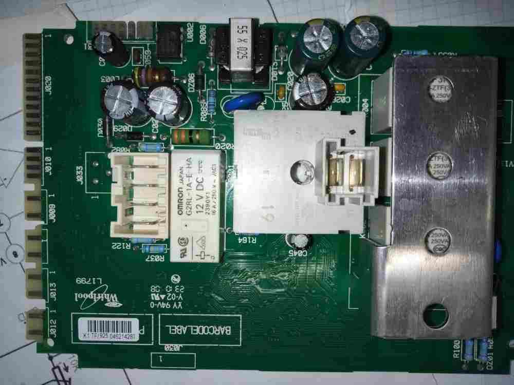

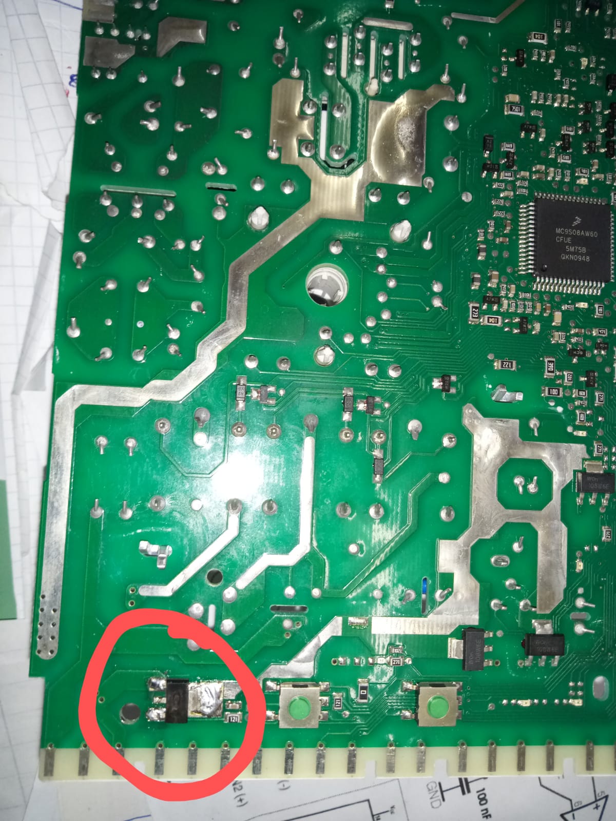

ademariop Inserito: 19 dicembre 2022 Segnala Share Inserito: 19 dicembre 2022 Buongiorno, qualcuno saprebbe dirmi la sigla del triac che comanda l'apertura dell' elettroserratura oblò lavatrice Whirlpool AW0/D 6107, mi si è bruciato e non riesco a leggere le prime cifre, le ultime sembrerebbero essere W6E. La scheda è la L1799. Grazie. Link al commento Condividi su altri siti More sharing options...
Lockeid Inserita: 19 dicembre 2022 Segnala Share Inserita: 19 dicembre 2022 Se puoi metti una foto della scheda e della parte dove è montato il triac; vedo se ho una scheda dove leggerlo. Per l'uso in oggetto puoi montare un qualsiasi triac di quella categoria. ES.su molte schede è montato ACS110, in altre T4 3570 entrambi dalla ST. Attenzione però, perchè se è in corto anche il GATE è possibile che il danno sia propagato anche all'eventuale ULN2003 o ULN2004. In questo caso è meglio sostituire entrambi. Saluti Link al commento Condividi su altri siti More sharing options...
ademariop Inserita: 20 dicembre 2022 Autore Segnala Share Inserita: 20 dicembre 2022 Il triac è quello cerchiato in rosso. Comunque adesso, fotografando la scheda mi sono accorto che ci sono altri tre triac uguali e la sigla è 108W6E, che forse sono gli stessi di quello bruciato. Però se controlli, ti ringrazio. Saluti Link al commento Condividi su altri siti More sharing options...
Lockeid Inserita: 20 dicembre 2022 Segnala Share Inserita: 20 dicembre 2022 (modificato) Puoi montare ACS108, ACS110 oppure un equivalente. Verifica anche le resistenze intorno ad esso. Saluti Modificato: 20 dicembre 2022 da Lockeid Link al commento Condividi su altri siti More sharing options...
ademariop Inserita: 20 dicembre 2022 Autore Segnala Share Inserita: 20 dicembre 2022 Grazie, li ordino. Link al commento Condividi su altri siti More sharing options...
Lockeid Inserita: 20 dicembre 2022 Segnala Share Inserita: 20 dicembre 2022 Attento ai falsi cinesi. Se puoi compra quelli di marca ST. Saluti Link al commento Condividi su altri siti More sharing options...
ademariop Inserita: 14 gennaio 2023 Autore Segnala Share Inserita: 14 gennaio 2023 Ok, mi sono arrivati i triacs, 108W6E, ho sostituito quello bruciato e ora la lavatrice funziona. Grazie a tutti 😊 Link al commento Condividi su altri siti More sharing options...
Lockeid Inserita: 15 gennaio 2023 Segnala Share Inserita: 15 gennaio 2023 Hai fatto bene a scrivere l'esito. Saluti Link al commento Condividi su altri siti More sharing options...
