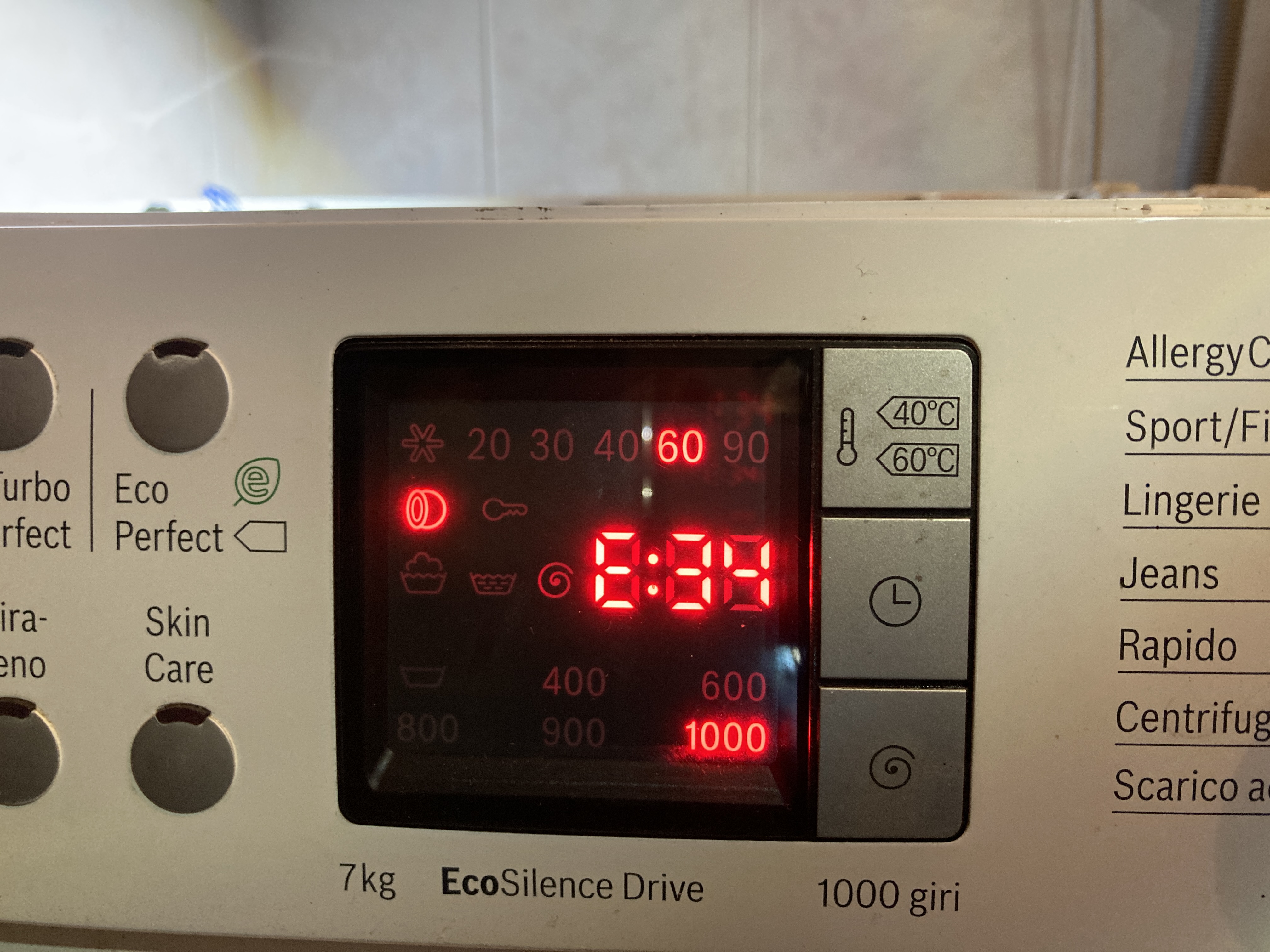

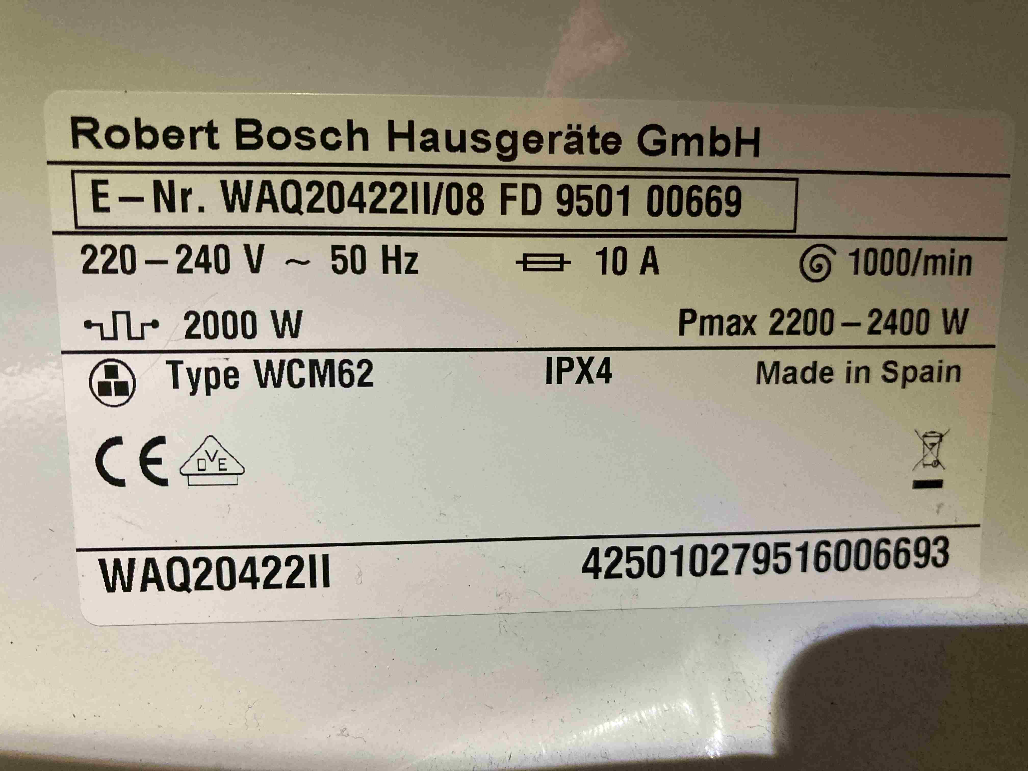

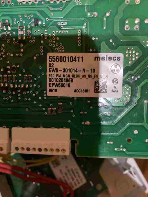

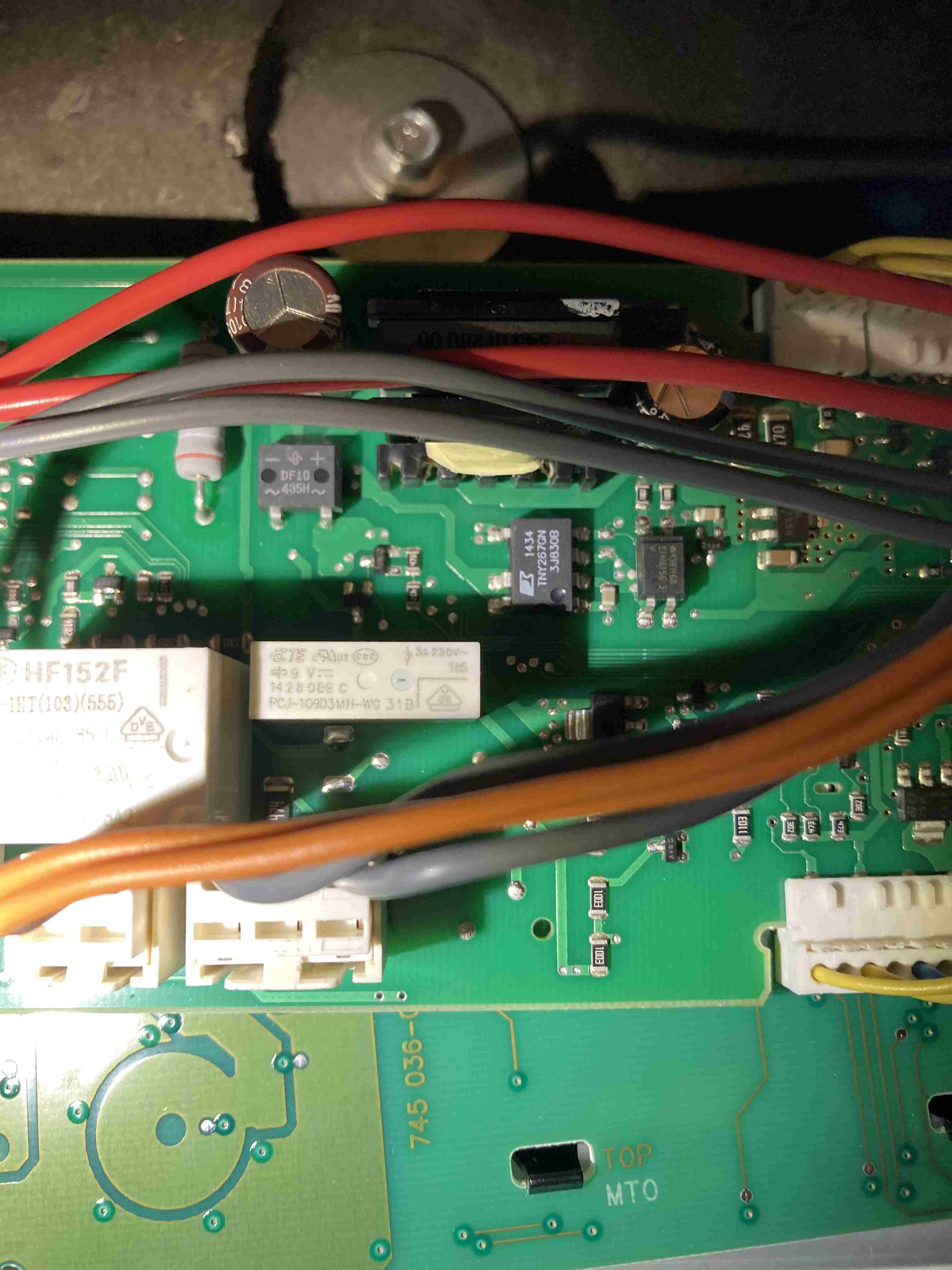

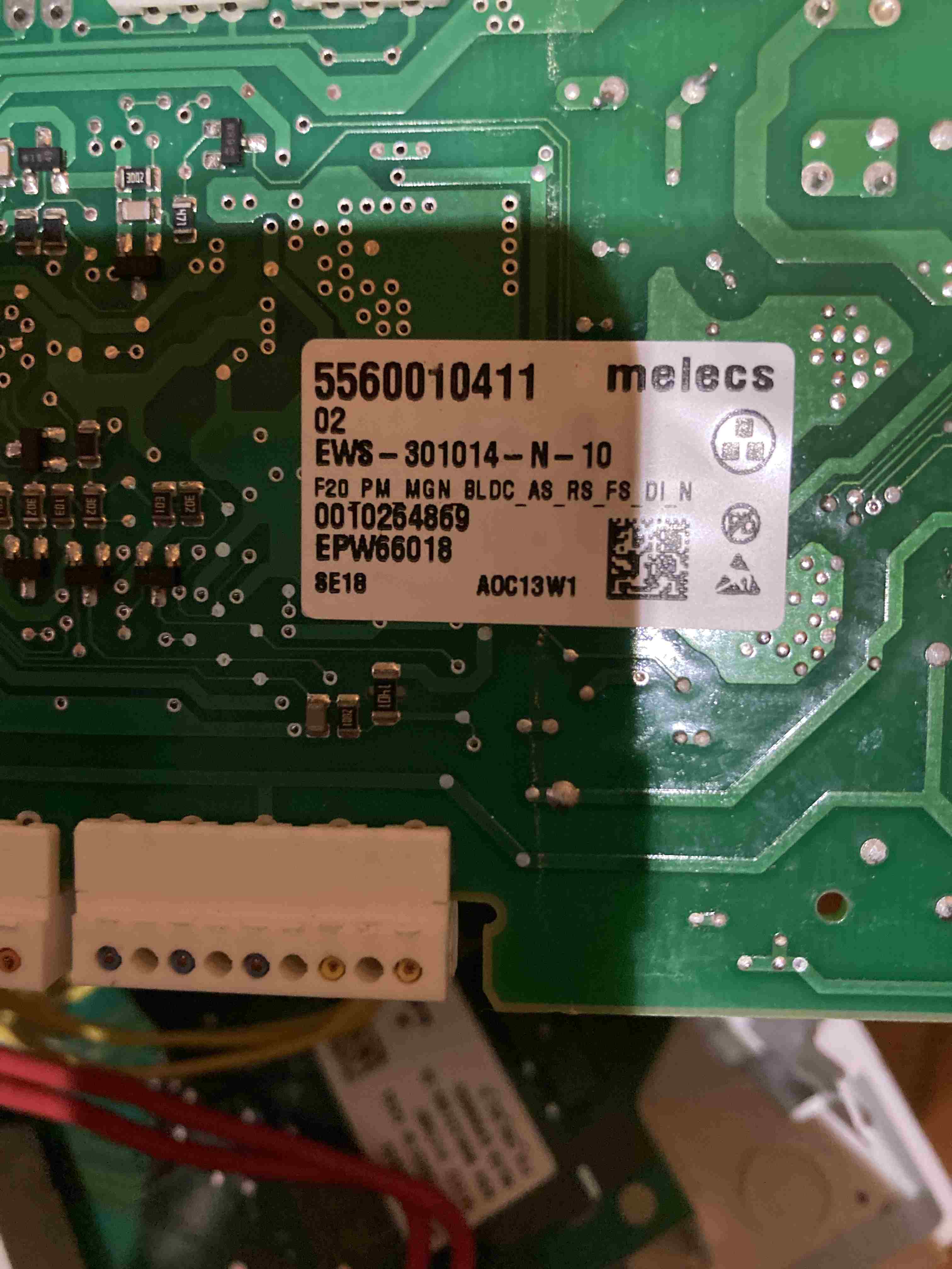

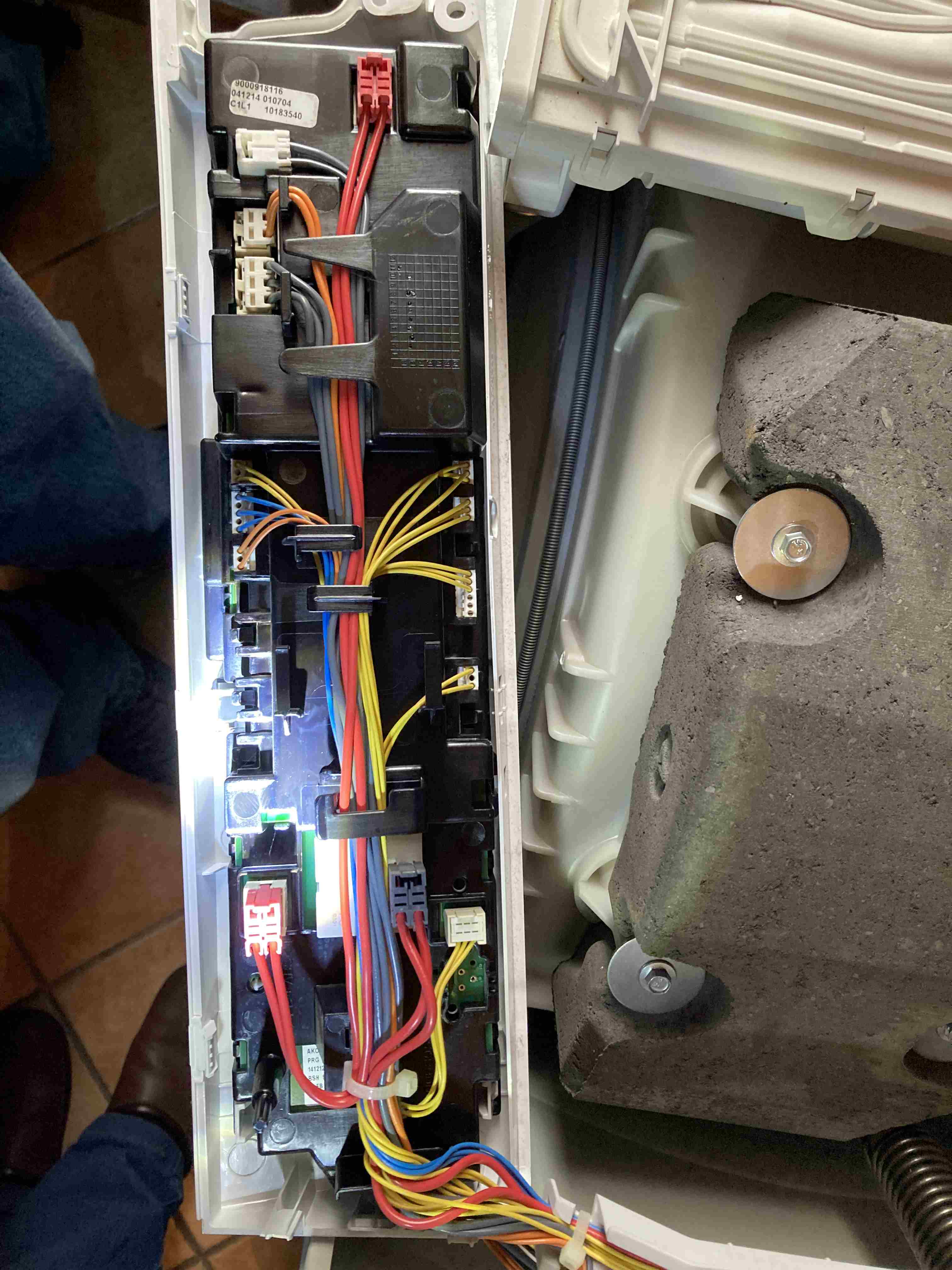

graziano.68 Inserito: 23 dicembre 2022 Segnala Inserito: 23 dicembre 2022 Salve a tutti . La lavatrice in oggetto ad un certo punto ha iniziato a far saltare la corrente. Dopo vari tentativi ha iniziato ha darmi il messaggio E:34 che riguarda un problema sulla serratura elettrica. Sostituita ma da ancora lo stesso problema. Che cosa potrebbe essere? grazie in anticipo per le info
UABC80 Inserita: 23 dicembre 2022 Segnala Inserita: 23 dicembre 2022 Sarò all'antica, ma io un'occhiata alla resistenza e al filtro antidisturbo la darei
graziano.68 Inserita: 24 dicembre 2022 Autore Segnala Inserita: 24 dicembre 2022 11 ore fa, UABC80 ha scritto: Sarò all'antica, ma io un'occhiata alla resistenza e al filtro antidisturbo la darei è stata la prima cosa che ho fatto ... escludendo da prima il filtro by-passandolo e togliendo il filo di messa a terra della resistenza ma l'errore della portiera sul display rimane comunque☹️
Stefano Dalmo Inserita: 24 dicembre 2022 Segnala Inserita: 24 dicembre 2022 Io non capisco perché quando si chiede aiuto su un problema ,non si dice già quello che si è fatto /verificato ! Scusa, se lo sto dicendo in questa discussione , ma è un fatto molto ricorrente , che mi fa venire l'orticaria . Non c'è una cosa più bella per chi deve dare una mano , sapere che alcune prove già sono state fatte. Invece uno dopo essersi sforzato di capire dove cominciare a mettere mano , lo scrive ,. Aspettandosi una risposta di risultato e si sente rispondere. Io questa prova già l'ho fatta . Forse sono io a ragionare storto . Buone feste .
causicurti Inserita: 24 dicembre 2022 Segnala Inserita: 24 dicembre 2022 5 minuti fa, Stefano Dalmo ha scritto: Io non capisco perché quando si chiede aiuto su un problema ,non si dice già quello che si è fatto /verificato ! Scusa, se lo sto dicendo in questa discussione , ma è un fatto molto ricorrente , che mi fa venire l'orticaria . Non c'è una cosa più bella per chi deve dare una mano , sapere che alcune prove già sono state fatte. Invece uno dopo essersi sforzato di capire dove cominciare a mettere mano , lo scrive ,. Aspettandosi una risposta di risultato e si sente rispondere. Io questa prova già l'ho fatta . Forse sono io a ragionare storto . Buone feste . No Stefano queste cose sono state ribadite un sacco di volte su questo forum. si dovrebbe creare un Form dove indica se è esperto o meno, l' intervento che ha fatto e cosa ha controllato, tutte le azioni che intrapreso. Se il Form non viene rispettato non si risponde. Come sai addirittura molti non leggono il regolamento. In questo modo si riempie una discussione di domande e risposte.
Stefano Dalmo Inserita: 24 dicembre 2022 Segnala Inserita: 24 dicembre 2022 Si. Hai ragione ma ,. Esperto o non esperto ,basta un po' di buon senso , io chiedo e dico quello che ho fatto , se non si dice è solo per chi sa quale motivo ! Altrimenti perché non dirlo !. Quando va tutto a vantaggio del richiedente ! Si perde meno tempo . A me , sono sincero , quando fanno così mi passa la voglia di rispondere . Che devo fa , so fatto così!. Comunque lasciamo perdere e continuiamo con la discussione del problema , Volevo solo esternare un mio pensiero . Chiedo scusa per l'OT
UABC80 Inserita: 24 dicembre 2022 Segnala Inserita: 24 dicembre 2022 Al momento l'unica cosa che viene in mente è di verificare bene stato di cablaggi e connettori che fanno capo alla serratura (da e verso la scheda): magari c'è una spellatura o comunque una perdita di isolamento che causa il guasto Ma quando salta la corrente, scatta il differenziale o il magnetotermico? Lo fa anche con la resistenza non collegata?
graziano.68 Inserita: 26 dicembre 2022 Autore Segnala Inserita: 26 dicembre 2022 Il 24/12/2022 alle 17:58 , UABC80 ha scritto: Al momento l'unica cosa che viene in mente è di verificare bene stato di cablaggi e connettori che fanno capo alla serratura (da e verso la scheda): magari c'è una spellatura o comunque una perdita di isolamento che causa il guasto Ma quando salta la corrente, scatta il differenziale o il magnetotermico? Lo fa anche con la resistenza non collegata? sembrerebbe che staccando il filo di messa a terra della resistenza non salti più il differenziale...ma siccome purtroppo non è una cosa che fa sempre mi riservo della cosa rimane comunque la segnalazione E-34 sul display che segnala il problema della chiusura...presumo che sia la scheda elettronica che non recepisca il magnete della stessa serratura
fisica Inserita: 27 dicembre 2022 Segnala Inserita: 27 dicembre 2022 Il 24/12/2022 alle 10:45 , graziano.68 ha scritto: è stata la prima cosa che ho fatto ... escludendo da prima il filtro by-passandolo e togliendo il filo di messa a terra della resistenza ma l'errore della portiera sul display rimane comunque☹️ ho comprato dei carciofi ma la camicia mi sta larga... Stai citando due fenomeni distinti, l'errore della portiera e il salto del differenziale. Prima risolvi il guasto generale, cioè il salto del differenziale. Verifica chi è in perdita verso terra e se trovi il componente o lo sostituisci o per lo meno lo isoli dal resto. Poi, quando la lavatrice rimane felice e accesa, affronti il problema successivo (che da come scrivevi è sorto facendo le prove Il 23/12/2022 alle 20:50 , graziano.68 ha scritto: Dopo vari tentativi ha iniziato ha darmi il messaggio E:34 che e che quindi sembra disgiunto. Da quanto ho capito....
UABC80 Inserita: 27 dicembre 2022 Segnala Inserita: 27 dicembre 2022 Sarebbe d'aiuto sapere in che fase del lavaggio scatta il differenziale, perché se la causa dello scatto è intermittente le cose purtroppo si complicano. Io mi procurerei un multimetro e dopo aver dato un'occhiata a cablaggi e connettori, specialmente nelle parti che possono venire a contatto con la carcassa della lavatrice, partirei a misurare la resistenza con l'ohmetro per vedere se va in dispersione. Tieni presente che potrebbe iniziare ad andare in dispersione quando inizia a scaldarsi ma non quando è fredda. Poi in caso passerei a misurare il motore e tutte le altre parti che hanno il contatto di terra
piergius Inserita: 27 dicembre 2022 Segnala Inserita: 27 dicembre 2022 (modificato) 23 ore fa, graziano.68 ha scritto: sembrerebbe che staccando il filo di messa a terra della resistenza non salti più il differenziale(*) ...ma siccome purtroppo non è una cosa che fa sempre (&) (&) La comparsa del codice di errore impedisce l' avvio dei Programmi ? > (*) Poiché lo Schema del Cablaggio non è simmetrico, se la Distribuzione Elettrica locale è Fase 230V + Neutro, non è indifferente il verso della Spina. > [si può aggiungere un semplice Test : - si mettono 2 Spie al neon con funzione di "Cercafase", ognuna tra uno dei 2 capi della Resistenza e il filo di messa a terra staccato da essa. - 1 sola Spia accesa = Resistenza sta lavorando. - 2 Spie accese = arriva solo la Fase, un Comando sta interrompendo il Neutro (condizione sfavorevole per la Resistenza ) - 1) si avvia un programma, ad esempio, " LANA 40° " annotando se e per quanto tempo si accendono contemporaneamente le 2 Spie. 2) si stacca la spina, reinserendola poi ruotata di 180 ° per invertire Fase e Neutro. 3) si ripete lo stesso programma come al punto 1). In seguito si adotta il verso in cui l' accensione simultanea ha durata più breve.] - Buona giornata ! Modificato: 27 dicembre 2022 da piergius Impaginazione
graziano.68 Inserita: 27 dicembre 2022 Autore Segnala Inserita: 27 dicembre 2022 9 ore fa, piergius ha scritto: La comparsa del codice di errore impedisce l' avvio dei Programmi ? si esatto non esegue nessun programma ... si sente, presumo un relè sulla scheda, che continua a scattare e dopo 3/4 tentativi esce l'errore e emette dei bip
graziano.68 Inserita: 30 dicembre 2022 Autore Segnala Inserita: 30 dicembre 2022 Chiedo ... non è che avendo cambiato la elettroserratutura la scheda non la riconosca e c'è bisogno di fare un reset della stessa? Se si qual'è la sequenza da fare? Grazie
michpao Inserita: 30 dicembre 2022 Segnala Inserita: 30 dicembre 2022 3 ore fa, graziano.68 ha scritto: cambiato la elettroserratutura la scheda non la riconosca e c'è bisogno di fare un reset Per ora no, questo sarà il futuro per le riparazioni degli elettrodomestici! Se non va o non hai messo un ricambio corretto, oppure facendo delle prove hai fatto saltare un componente in scheda. Il 23/12/2022 alle 20:50 , graziano.68 ha scritto: ad un certo punto ha iniziato a far saltare la corrente Poi se questo era il problema iniziale, bisogna trovare la dispersione .... Magari se metti il codice completo del modello (foto etichetta dietro l’oblò) e qualche foto della scheda
graziano.68 Inserita: 30 dicembre 2022 Autore Segnala Inserita: 30 dicembre 2022 rimesso la vecchia elettroserratura e il difetto rimane ... ricontrollata la continuità del cablaggio tutto ok ma l'errore continua ad essere segnalato sul display : E34 il differenziale non è più saltato togliendo la messa a terra della resistenza, ma con quel errore in avvio su tutti i programmi non riesco a fare ulteriori prove
