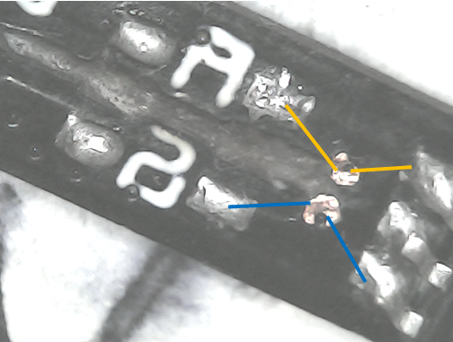

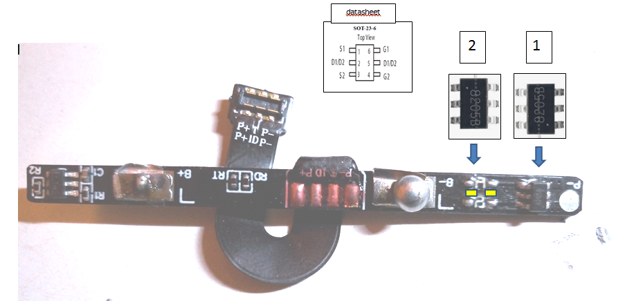

Aiuto riparazione Bms batteria smartphone (collegamento piazzole saltate)
dedalupo
Buongiorno e buone feste a tutti,
volevo chiedervi un aiuto per la riparazione di questo bms appartenente alla batteria di uno smartphone.
Dovevo sostituire il mosfet 8205B a sinistra (n.2) ma purtroppo sono venute via anche le le due piazzole "in giallo" dove poggiano i "drain" del mosfet.
Vorrei provare a ripristinare i collegamenti delle piazzole ma non ho idea di dove andrebbero collegati.
Potreste aiutarmi? Vi ringrazio.
Link al commento
Condividi su altri siti
Prova a grattare delicatamente a destra e a sinistra delle zone segnate in giallo, alla ricerca di rame, e misura da li.
Probabilmente sono in comune.
Link al commento
Condividi su altri siti
ho provato a grattare in prossimità delle piazzole saltate ma non ho trovato rame.
Ho trovato solo due punti che collegano i gate del mosfet1 con i source del mosfet 2 (linee arancio e blu)
E' possibile che le due piazzole dei drain non siano collegate a nessun altro componente ? Può avere un senso dal punto di vista del circuto bms ?
Link al commento
Condividi su altri siti
