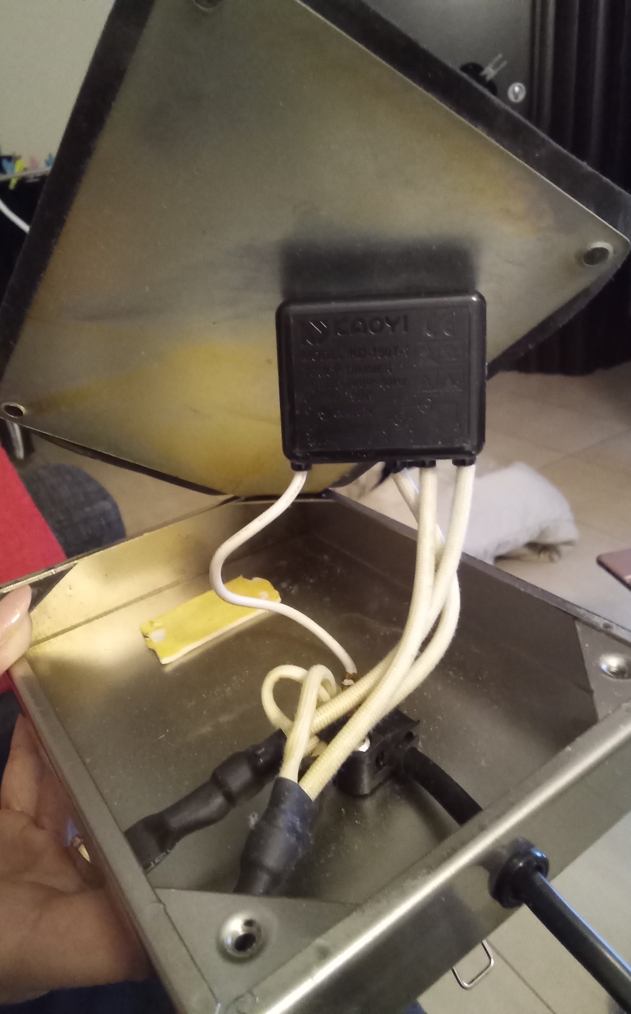

Abat jour touch si accendono da sole
antonyb
Ho 2 abat jour a 3 livelli di luminositá con lampadine incandescenti che o per sbalzi o per interruzioni di corrente molto spesso ultimamente le trovo accese.
Cosa potrei fare per non farle accendere da sole?
Forse un condensatore?
Grazie.
Link al commento
Condividi su altri siti
  • 3 weeks later...
Gionatan Toldo
Ciao,
Sicuro che siano lampade ad incandescenza a 220VAC e non siano abat jour a LED?
La soluzione è poco elegante, ma puoi per risolvere il problema con un interruttore a filo alla abat jour.
Modificato: da Gionatan Toldo
Link al commento
Condividi su altri siti
Ciao... Si sono a incandescenza,  vorrei evitare di mettere interruttori esterni, credo ci sarà la soluzione per renderle meno sensibili..
Modificato: da antonyb
Link al commento
Condividi su altri siti
1 ora fa, antonyb ha scritto:
credo ci sarà la soluzione per renderle meno sensibili.
Se c'è un elettrodo che sente la presenza del dito, occorre abbassare la sua sensibilità con una resistenza da almeno 1 Megaohm verso il polo freddo del sistema.
Non posso essere più preciso, ma se posti una foto del circuito di comando e del sensore vediamo se si capisce qualcosa di più.
Link al commento
Condividi su altri siti
11 ore fa, patatino59 ha scritto:
Se c'è un elettrodo che sente la presenza del dito, occorre abbassare la sua sensibilità con una resistenza da almeno 1 Megaohm verso il polo freddo del sistema.
Non posso essere più preciso, ma se posti una foto del circuito di comando e del sensore vediamo se si capisce qualcosa di più.
Ok, grazie mille, appena ho un po di tempo posto una foto e vediamo il da farsi.
Link al commento
Condividi su altri siti
Il 18/1/2023 alle 11:07 , patatino59 ha scritto:
Se c'è un elettrodo che sente la presenza del dito, occorre abbassare la sua sensibilità con una resistenza da almeno 1 Megaohm verso il polo freddo del sistema.
Non posso essere più preciso, ma se posti una foto del circuito di comando e del sensore vediamo se si capisce qualcosa di più.
Possiamo fare qualcosa?
Link al commento
Condividi su altri siti
