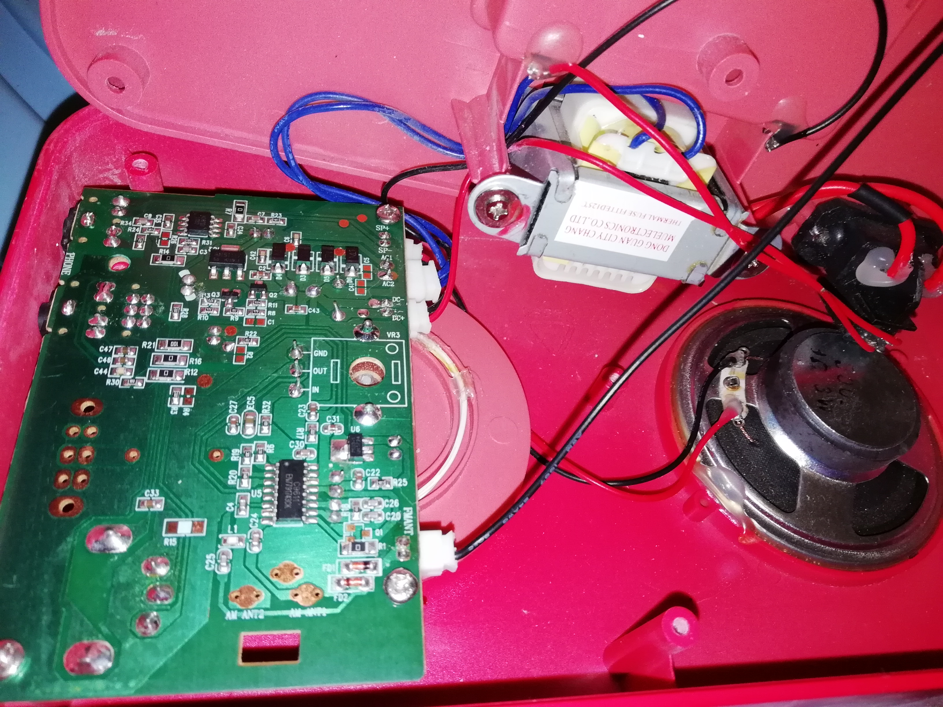

Blu_Dragon Inserito: 3 gennaio 2023 Segnala Share Inserito: 3 gennaio 2023 Salve a tutti, ho un problema con questa radio. All'accensione si sente un breve rumore nel altoparlante e poi silenzio, il led non si illumina però testandolo scollegato funziona. Provato a sostituire i 5 elettrolitici ma non cambia nulla. Chiedo agl'esperti se c'è un modo per rimetterla in funzione, grazie. Allego una foto della radio aperta. Link al commento Condividi su altri siti More sharing options...
j-man Inserita: 3 gennaio 2023 Segnala Share Inserita: 3 gennaio 2023 Temo che lo schema sia introvabile... Ho fatto una rapida ricerca e non ho trovato nulla. Come prima cosa dovresti provare a controllare le tensioni di alimentazione, prima sul secondario del trasformatore poi sul ponte di diodi e sul condensatore di filtro. Poi scarica i datasheet degli integrati e verifica che le tensioni sui pin di alimentazione siano presenti e corrette. Quindi prova a cercare qualche somiglianza tra gli schemi di esempio riportati sui datasheet e il circuito della tua radio... ci vuole parecchia fortuna, ma ogni tanto la pigrizia dei progettisti ci viene in aiuto 🙂 Link al commento Condividi su altri siti More sharing options...
Riccardo Ottaviucci Inserita: 3 gennaio 2023 Segnala Share Inserita: 3 gennaio 2023 intanto individua lo stadio difettoso ,Bassa frequenza o Alta e media frequenza. Inietta un segnale sul cursore del potenziometro e senti il responso Link al commento Condividi su altri siti More sharing options...
Blu_Dragon Inserita: 3 gennaio 2023 Autore Segnala Share Inserita: 3 gennaio 2023 Grazie per le risposte. Ho misurato le tensioni in entrata sul IC ma mi segna 0,37v invece di 3,3v. Potrebbero essere difettosi i condensatori? Link al commento Condividi su altri siti More sharing options...
Riccardo Ottaviucci Inserita: 3 gennaio 2023 Segnala Share Inserita: 3 gennaio 2023 30 minuti fa, Blu_Dragon ha scritto: Potrebbero essere difettosi i condensatori? Non credo,e comunque andrebbero effettuate altre misure e controlli ,meglio se con oscilloscopio Link al commento Condividi su altri siti More sharing options...
