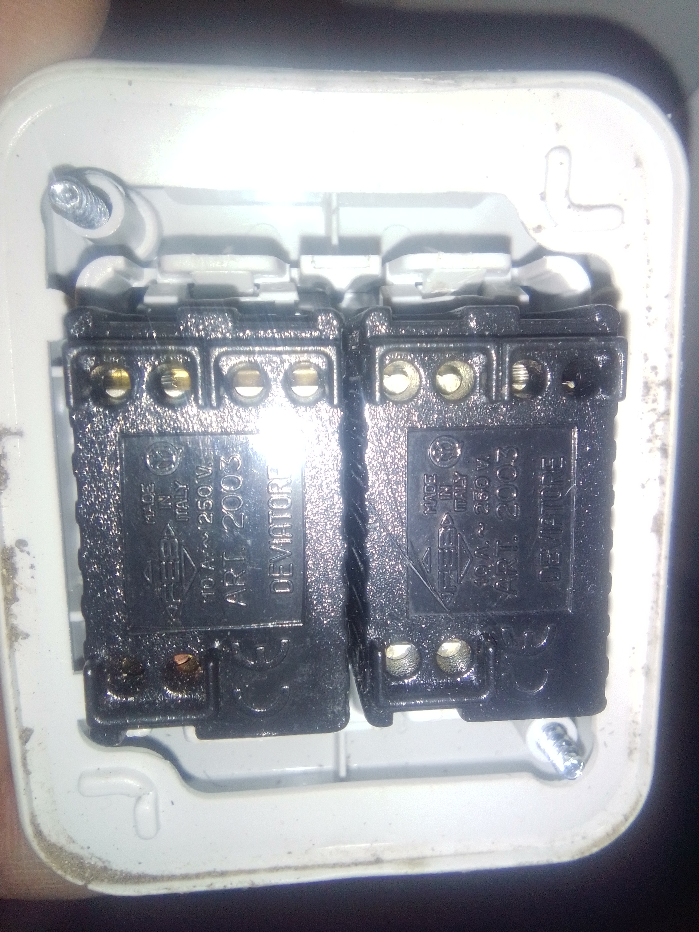

francesco imbonati Inserito: 5 gennaio 2023 Segnala Share Inserito: 5 gennaio 2023 Buonasera, allora dovrei collegare una pompa dell'acqua al deviatore però non so come collegare i fili... Allora ho messo i due fili blu nei due buchetti di sotto e i due fili marroni nel primo e nel terzo di sopra però e saltato il contatore... E quindiiii... Link al commento Condividi su altri siti More sharing options...
reka Inserita: 5 gennaio 2023 Segnala Share Inserita: 5 gennaio 2023 che pompa devi attaccare, quanto è potente? due fili arrivano dall'impianto e due vanno alla pompa? descrivi meglio Link al commento Condividi su altri siti More sharing options...
Livio Orsini Inserita: 5 gennaio 2023 Segnala Share Inserita: 5 gennaio 2023 Questo argomento non attiene all'elettronica, ma all'elettrotecnica. La sezione corretta è "altro su impianti elettrici", del forum di impiantistica elettrica civile. Link al commento Condividi su altri siti More sharing options...
