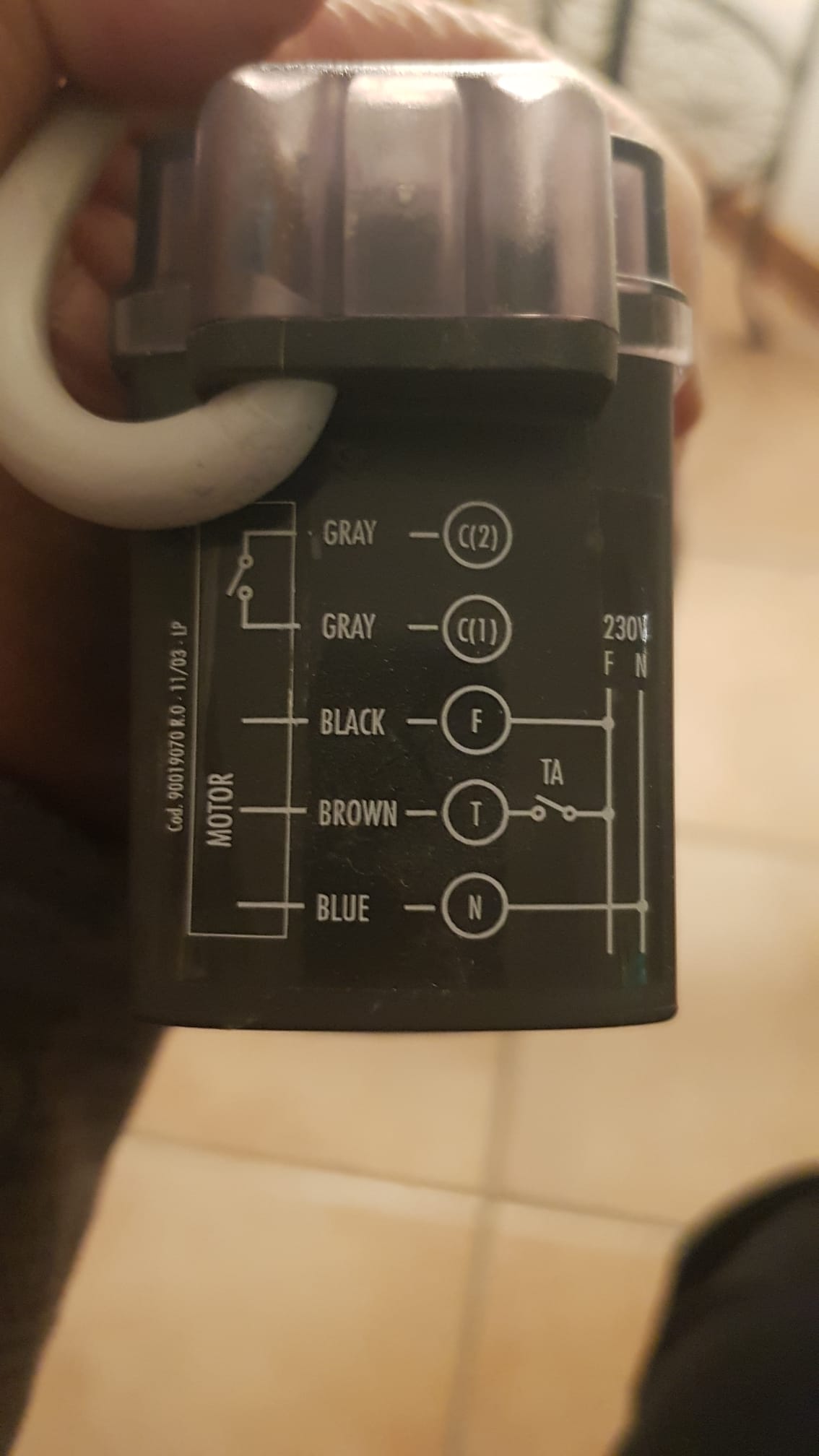

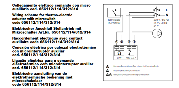

Schema elettrico...
Buongiorno/buonasera a tutti...
A seguito della cambio della valvola a 4 vie (cfr.
https://www.plcforum.it/f/topic/304342-perdita-pignone-valvola-a-4-vie-emmeti/?do=findComment&comment=2235469 ) adesso ho un problema di tipo elettrico e, purtroppo, l'elettricista che ha fatto l'impianto nel 2007 è fallito ...
La caldaia è una Beretta del 2007 con il modulo per le valvole di zona. Il servo EMMETI sostituito ha 5 fili (cfr. fig. 1) mentre quello nuovo Caleffi ne ha 4 (cfr. fig. 2).
I due fili grigi della testa Emmeti vanno direttamente in caldaia mentre il filo marrone arriva dal termostato T400 di zona.
Dei 5 fili esistenti:
  • nero - lo lascerei scollegato (perché probabilmente serve solo ad alimentare il Modulo Plus)
  • marrone - lo collegherei al marrone (1) della nuova testa
  • blu - lo collegherei al blu (2) della nuova testa
  • i 2 grigi - li collegherei al 3 e al 4 (i due neri) della nuova testa che sembrano avere una funzione analoga
Cosa ne dite?
Grazie mille in anticipo,
.m.
