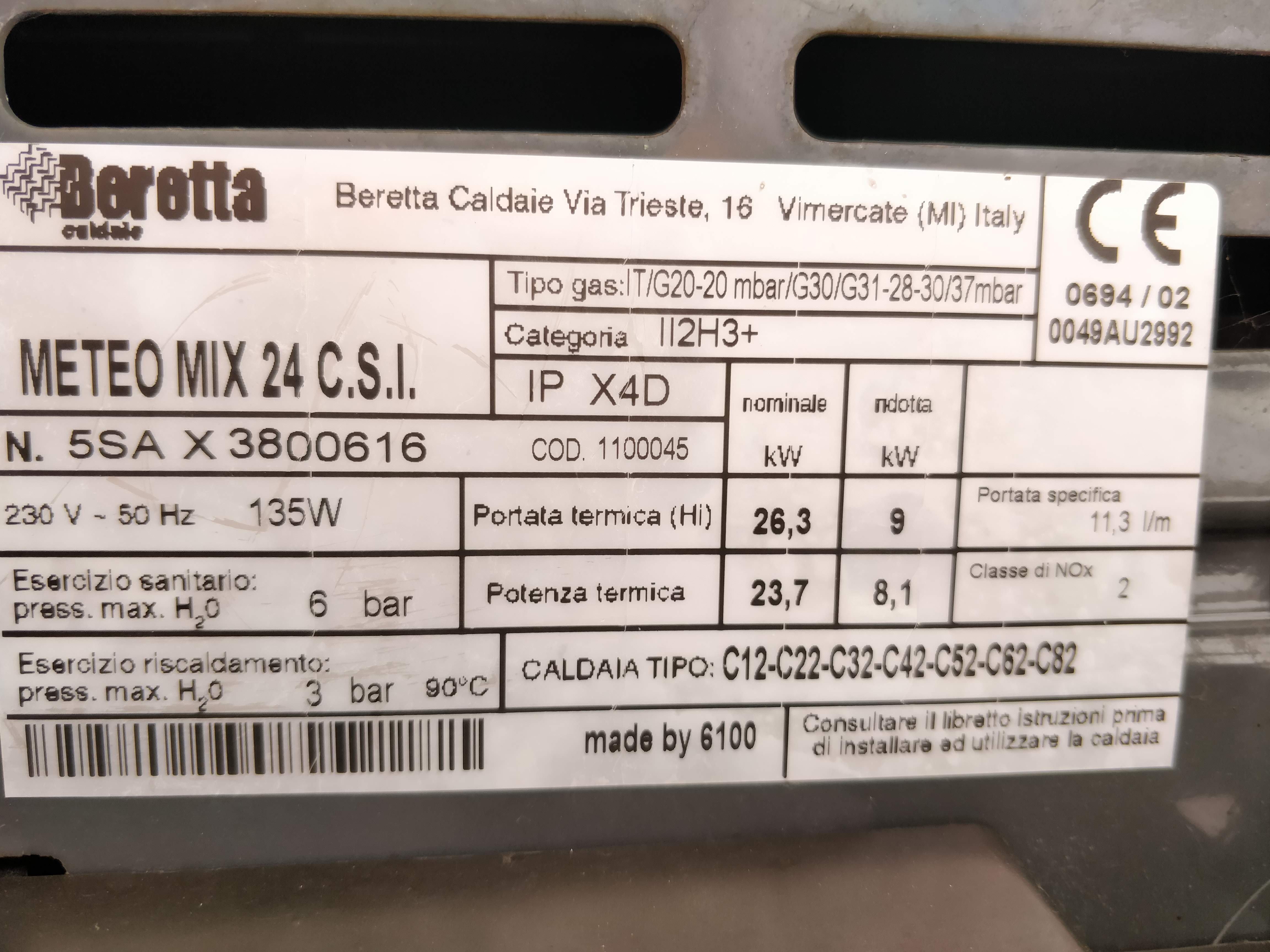

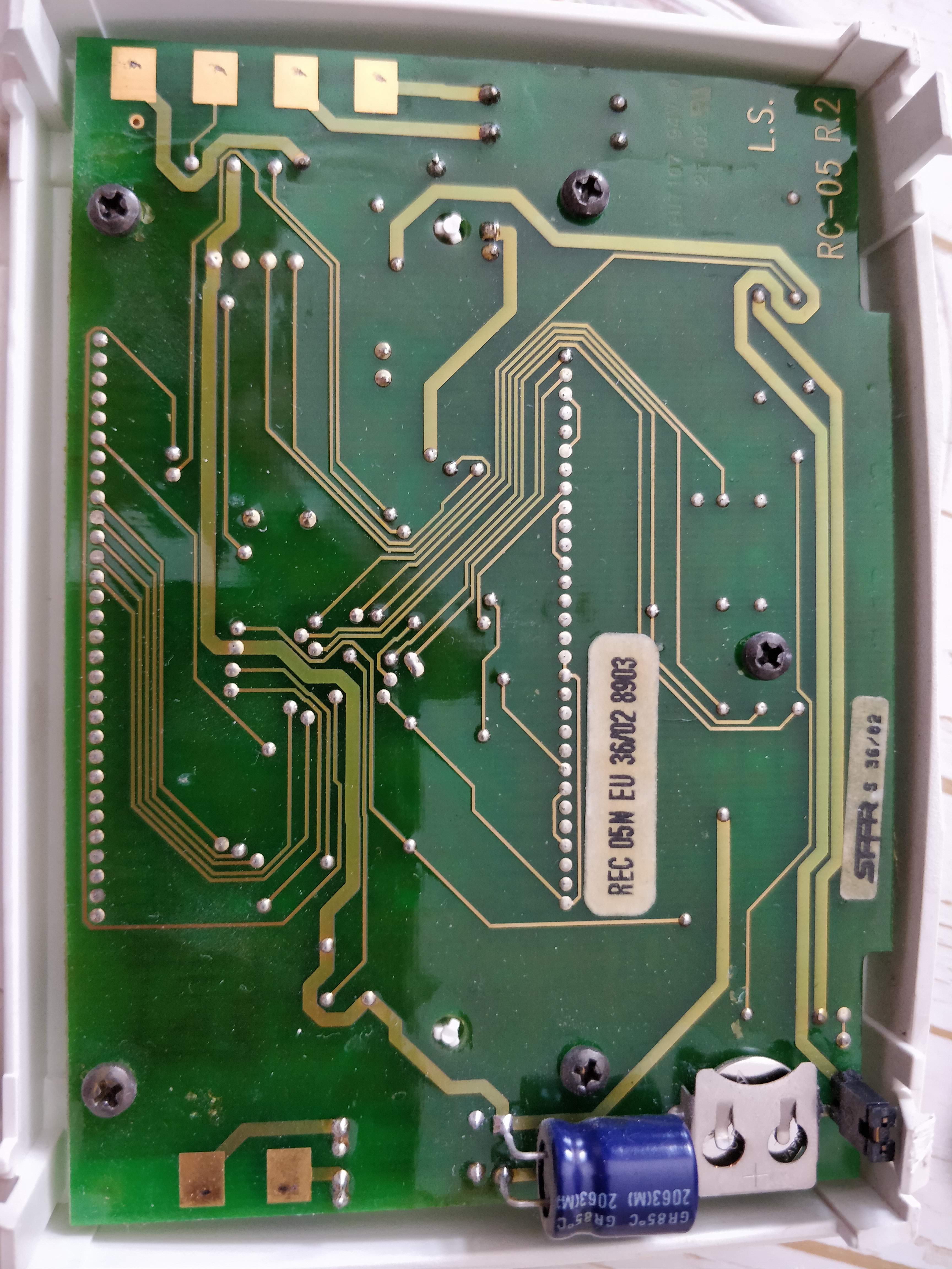

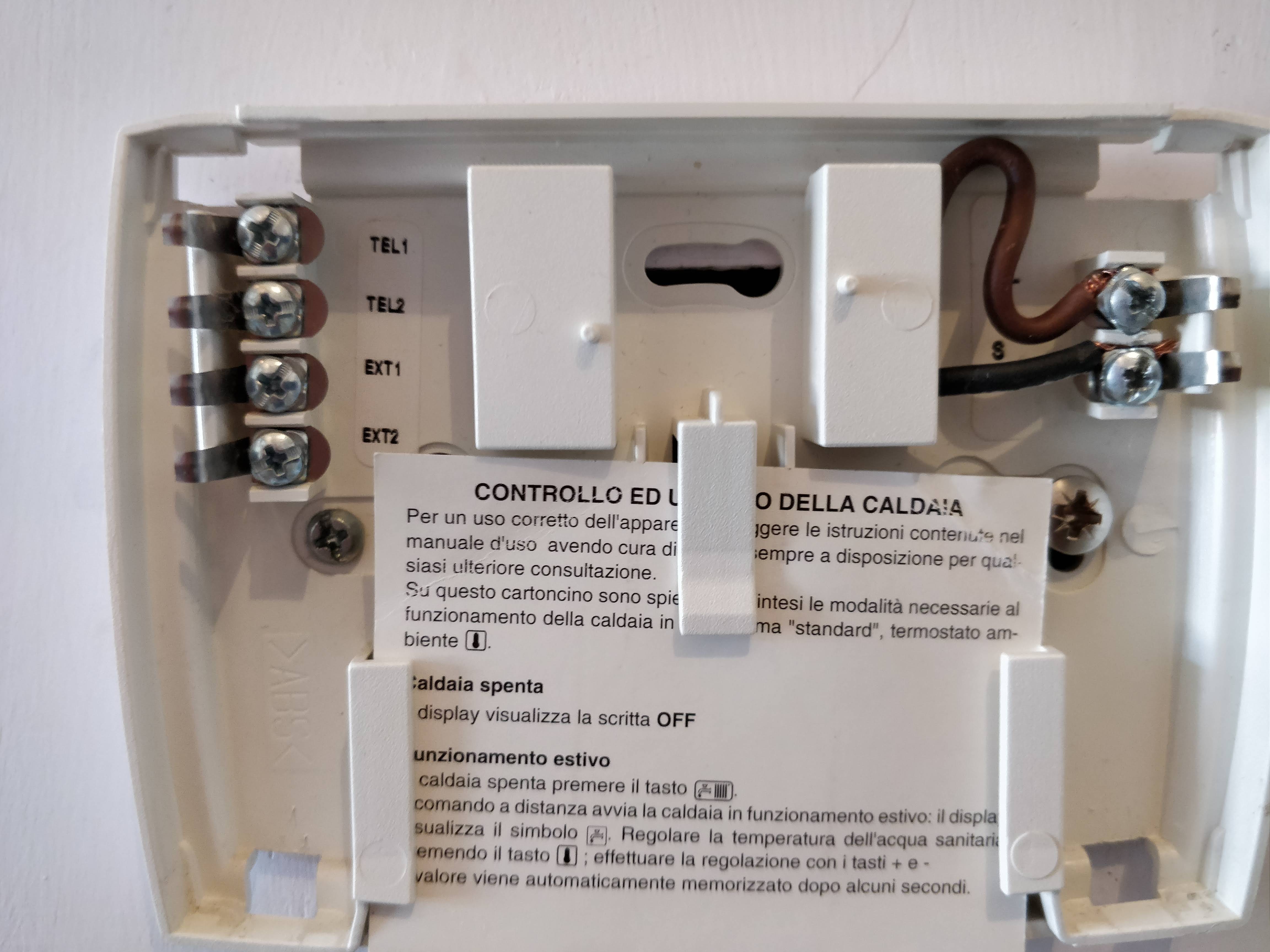

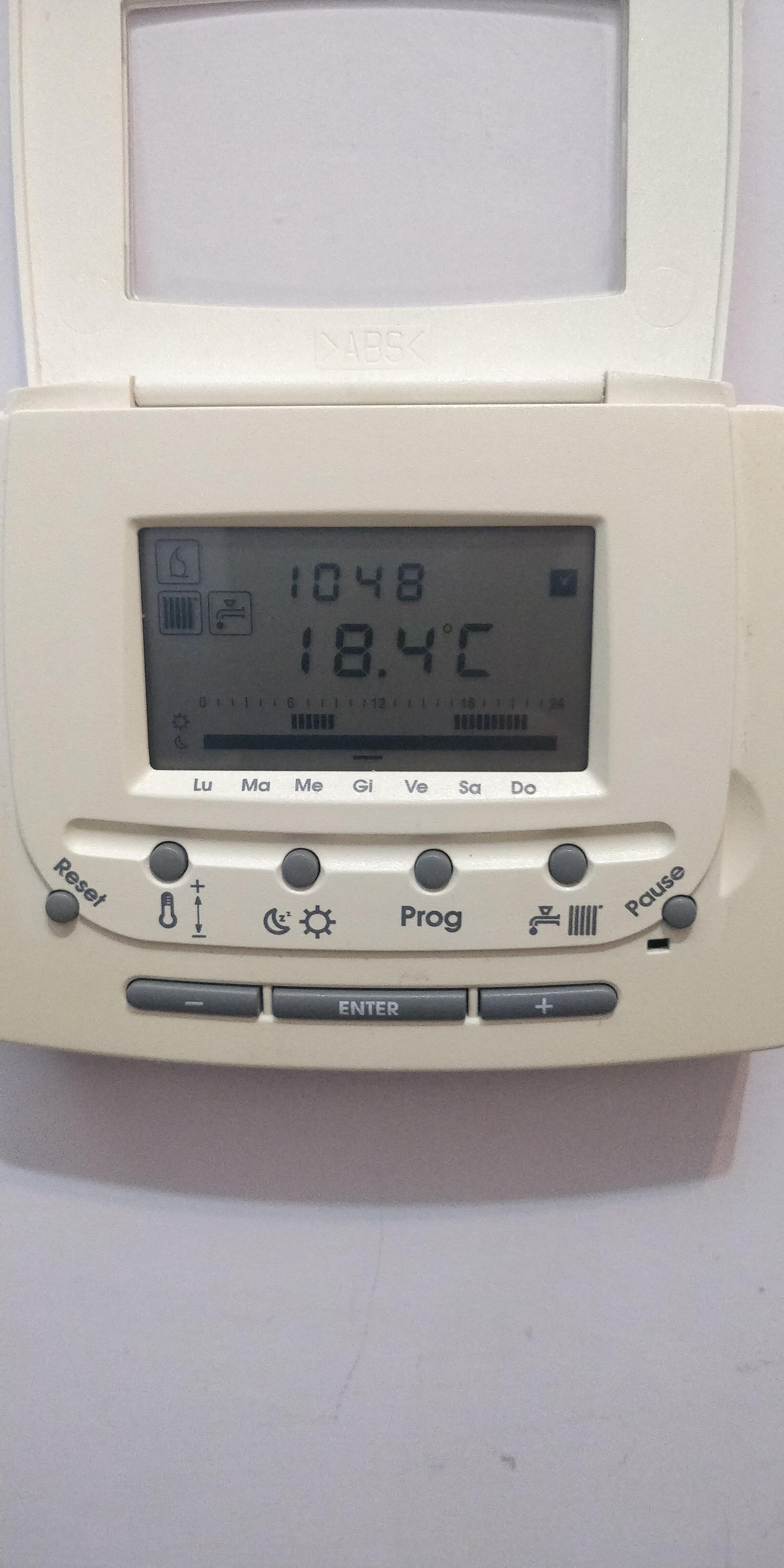

VincenzoS Inserito: 5 gennaio 2023 Segnala Share Inserito: 5 gennaio 2023 buonasera mi sono appena iscritto e intanto auguri buon anno a tutti ho un problema con il Cronotermostato RC05 Beretta (vedere foto) in quanto lampeggiano i puntini dell'orario ma lo stesso non cambia e pertanto non mi funziona la programmazione. qualcuno saprebbe dirmi cosa può essere successo? vi dico che una volta l'ho smontato e pulito con l'acqua ossigenata e una volta rimontato è ripartito per un mese poi di nuovo ha dato il problema. ho cambiato anche la batteria ma niente da fare. grazie per chi potrà aiutarmi saluti Link al commento Condividi su altri siti More sharing options...
reka Inserita: 5 gennaio 2023 Segnala Share Inserita: 5 gennaio 2023 non conosco quel comando ma dalla foto vedo che le 6 piste di contatto sono molto usurate, come sono fatti i collegamenti opposti? Link al commento Condividi su altri siti More sharing options...
VincenzoS Inserita: 5 gennaio 2023 Autore Segnala Share Inserita: 5 gennaio 2023 2 ore fa, reka ha scritto: non conosco quel comando ma dalla foto vedo che le 6 piste di contatto sono molto usurate, come sono fatti i collegamenti opposti? cosa intendi per collegamenti opposti? metto altra foto che fa vedere l'attacco al muro e i fili arrivano direttamente dalla caldaia. la parte dietro dove ci sono le vite e quella dello schermo e ci sono gli altri collegamenti dei tasti. grazie Link al commento Condividi su altri siti More sharing options...
reka Inserita: 7 gennaio 2023 Segnala Share Inserita: 7 gennaio 2023 se guardi i sei contatti che partono dalle viti hanno fatto danni nella parte ramata sulla scheda, è possibile che non c'entri nulla ma magari un'alimentazione imperfetta da problemi- io proverei piegandoli un po' per farli lavorare in un punto leggermente diverso.. e magari invece di pulirli e basta dagli una grattatina. altrenativa sarebbe mettere una vernicetta conduttiva sulle piastrine di rame rovinate. Link al commento Condividi su altri siti More sharing options...
VincenzoS Inserita: 9 gennaio 2023 Autore Segnala Share Inserita: 9 gennaio 2023 ok grazie per l'aiuto, ci provo saluti Link al commento Condividi su altri siti More sharing options...
