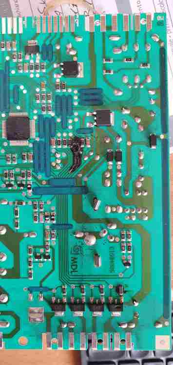

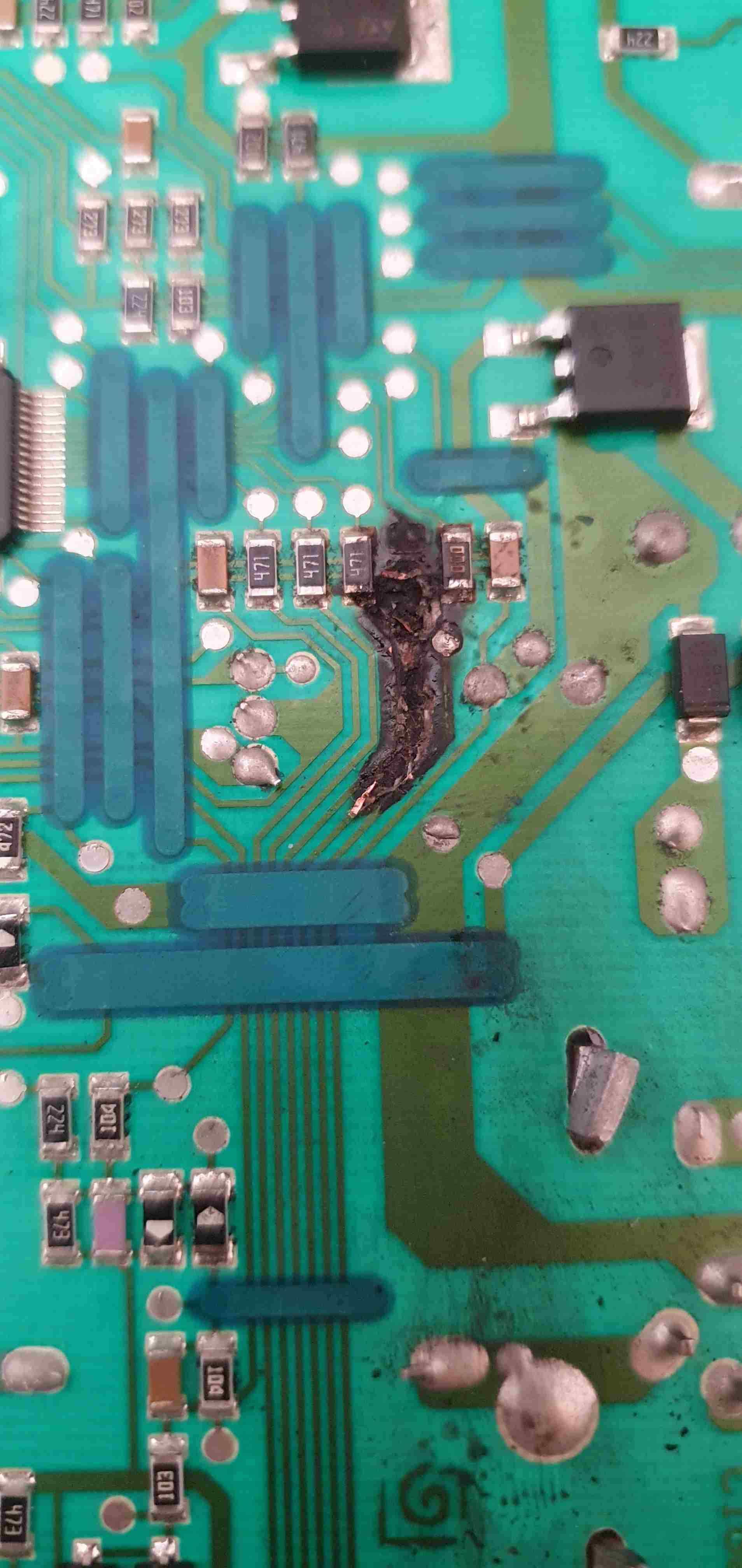

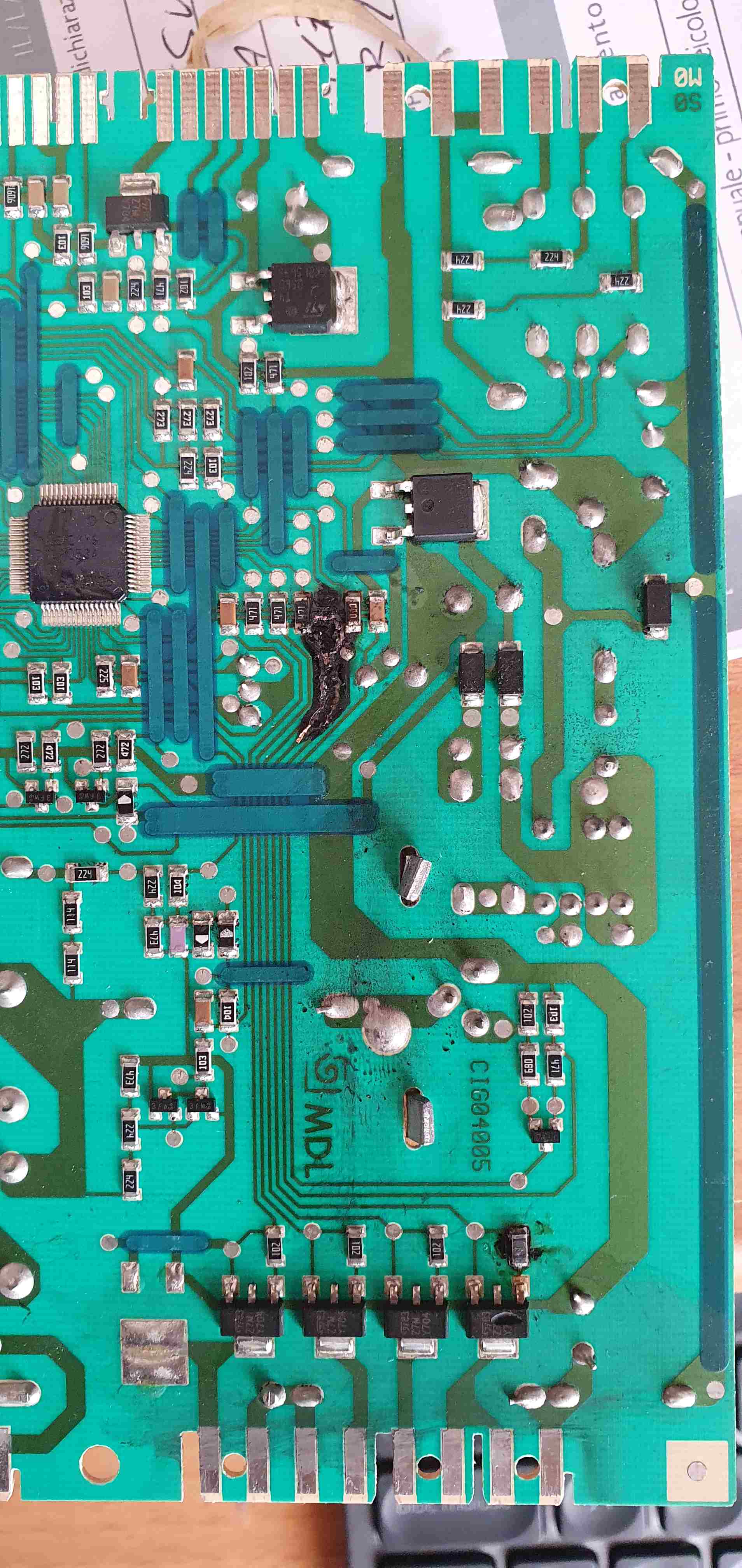

michelevis Inserito: 6 gennaio 2023 Segnala Share Inserito: 6 gennaio 2023 Salve, la mia lavatrice ha fatto Bhoooom, smontato la scheda ho visto 2 resistenze andate e il triac andato, sapete dove poter trovare il triac? Spero che non si sia danneggiato il microprocessore, voi che ne dite?O eventualmente una nuova o usata scheda. Grazie Link al commento Condividi su altri siti More sharing options...
Lockeid Inserita: 6 gennaio 2023 Segnala Share Inserita: 6 gennaio 2023 Di solito quei triac sono degli acs108 oppure acs110. Puoi leggere la sigla su quelli accanto. Se ne hai diversi con simili caratteristiche puoi osare. Purtroppo la propagazione dei danni e' notevole. Se hai esperienze in elettronica puoi tentare la riparazione , altrimenti, scheda nuova. Saluti Link al commento Condividi su altri siti More sharing options...
michelevis Inserita: 7 gennaio 2023 Autore Segnala Share Inserita: 7 gennaio 2023 Si per l'elettronica non problem ma ho paura che il micro abbia preso la botta in quanto è tutto carbonizzato propio sulla pista che va al micro Ha il triac è un L0107mt Non vorrei che riparata la scheda debba cambiare anche la pompa di scarico visto che il triac pilota la pompa, non vorrei che ci sia troppo assorbimento . Link al commento Condividi su altri siti More sharing options...
Lockeid Inserita: 7 gennaio 2023 Segnala Share Inserita: 7 gennaio 2023 Quando manca uln2003 il processore spesso si rompe. Metrici un triac qualsiasi della stessa categoria, rifai le piste e prova. Oppure scheda/lavatrice nuova. Saluti Link al commento Condividi su altri siti More sharing options...
michelevis Inserita: 20 gennaio 2023 Autore Segnala Share Inserita: 20 gennaio 2023 comunque alla fine , lavatrice nuova.Grazie comunque Link al commento Condividi su altri siti More sharing options...
Lockeid Inserita: 20 gennaio 2023 Segnala Share Inserita: 20 gennaio 2023 Mi dispiace ma con quei danni...... Grazie per l'aggiornamento. Saluti Link al commento Condividi su altri siti More sharing options...
