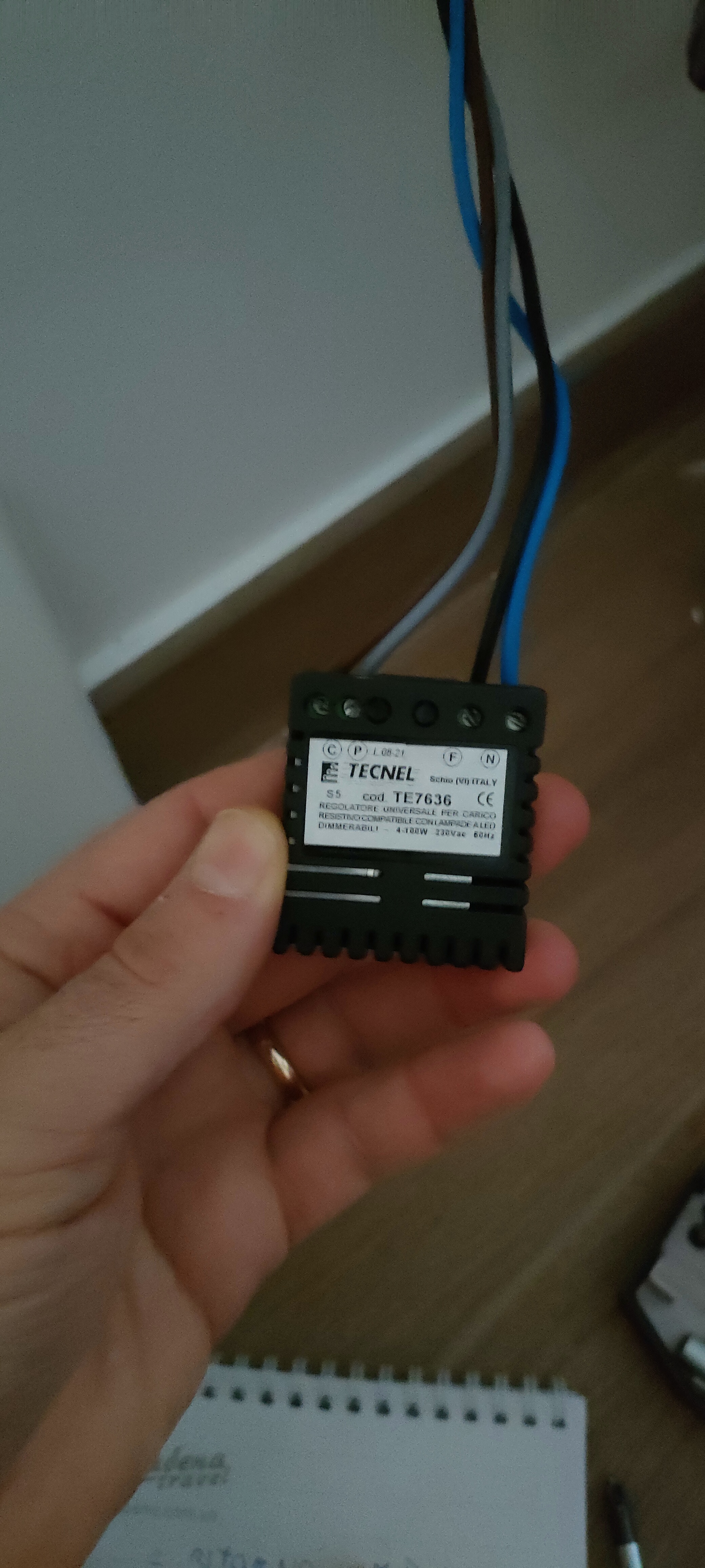

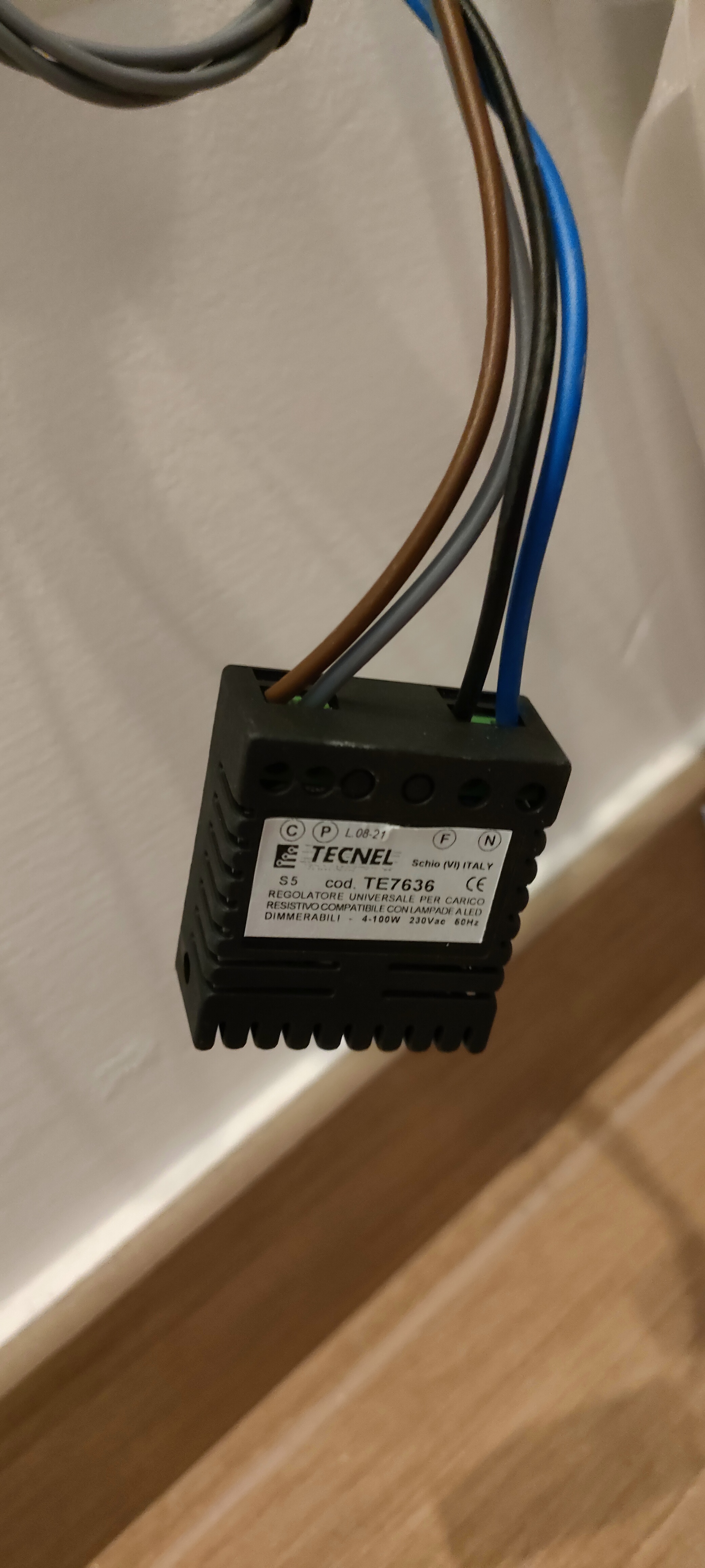

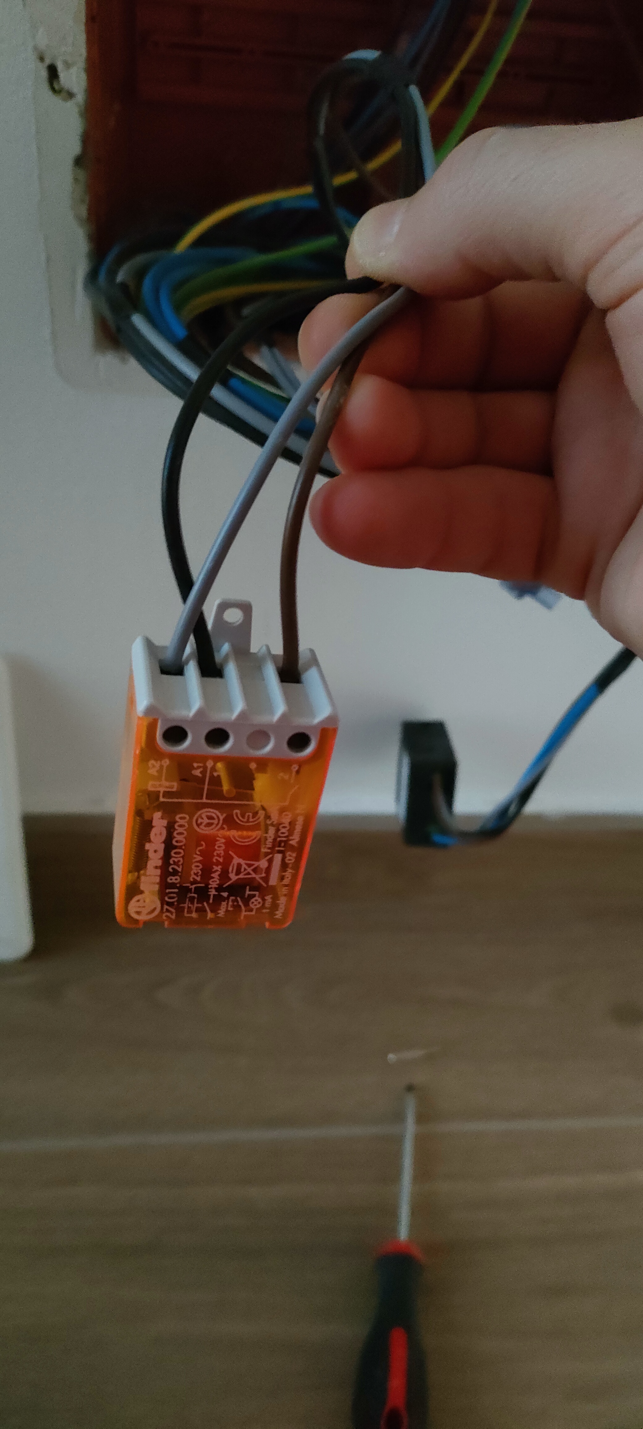

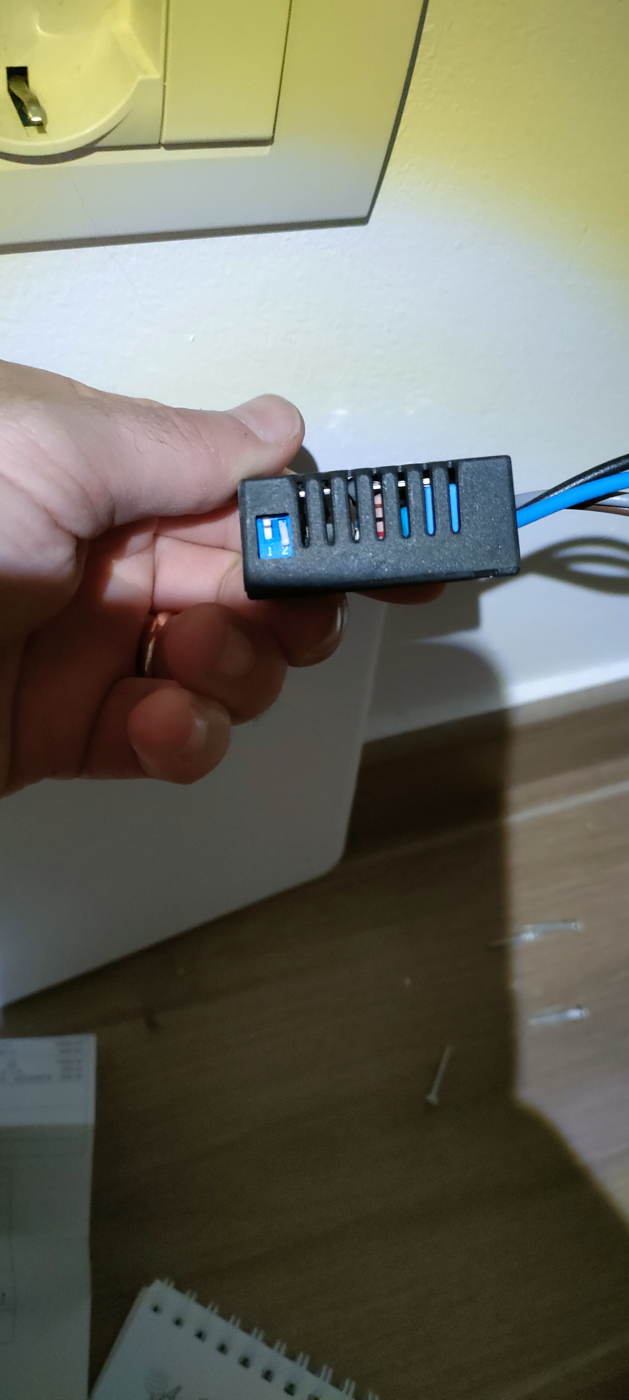

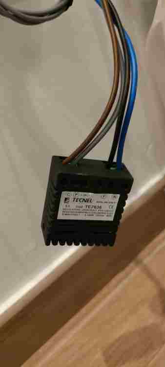

Alessandro.23
Buon pomeriggio,
ho un impianto elettrico nuovo, e mi hanno montato dei relè dimmer (tecnel TE7636) in 3 camere da letto e in sala;
in una camera ho montato dei faretti led a cavi non dimmerabili, inizialmente sfarfallavano un po', ma aumentando al massimo la luminescenza (dal relè) sembra risolto il problema; in sala ho messo un led dimmerabile con telecomando e dei faretti non dimmerabili e non ho nessun problema;
nelle altre 2 camere ho 2 portalampada provvisori, in una sfarfalla un po' ma è normale, nell'altra ha iniziato prima a sfarfallare, poi restava sempre accesa, poi si accendeva e si spegneva da sola in continuazione, ora non funziona più..
A tal proposito ho un paio di domande:
- perché la luce in camera si accendeva e si spegneva da sola? Ora non si accende più perché si è bruciato il relè?
- volendo cambiare i relè dimmer con dei normali posso utilizzare i Finder 27.01? Ho visto che il tecnel ha 4 cavi collegati ed il Finder 3, come andrebbero sostituiti?
- non avendo necessità del dimmer, mi conviene cambiarli tutti ( compresi quelli che non mi danno problemi?)
Il Finder nella foto è quello del disimpegno.
Allego qualche foto.
Grazie.
Maurizio Colombi
Come tutti i dimmer, anche quelli che hanno montato a casa tua devono avere la fase al pulsante.
Il Finder 27 non sopporta assolutamente la fase ai pulsanti quindi, per non scaravoltare completamente il circuito di comando, ti conviene utilizzare i Finder 26.
Dovrai solamente collegare il relé al posto del dimmer, mettendoli affiancati e facendo attenzione ad invertire tra di loro gli ultimi due fili alla destra.
P.S. Gran bel prodotto il 7636, un po' caruccio, ma veramente efficace.
P.S. 2 Prova ad inserire il micro 2 che trovi sul lato dell'apparecchio e mettere al massimo il trimmer che trovi sul lato opposto, così facendo il dimmer dovrebbe trasformarsi in relè passo passo.
