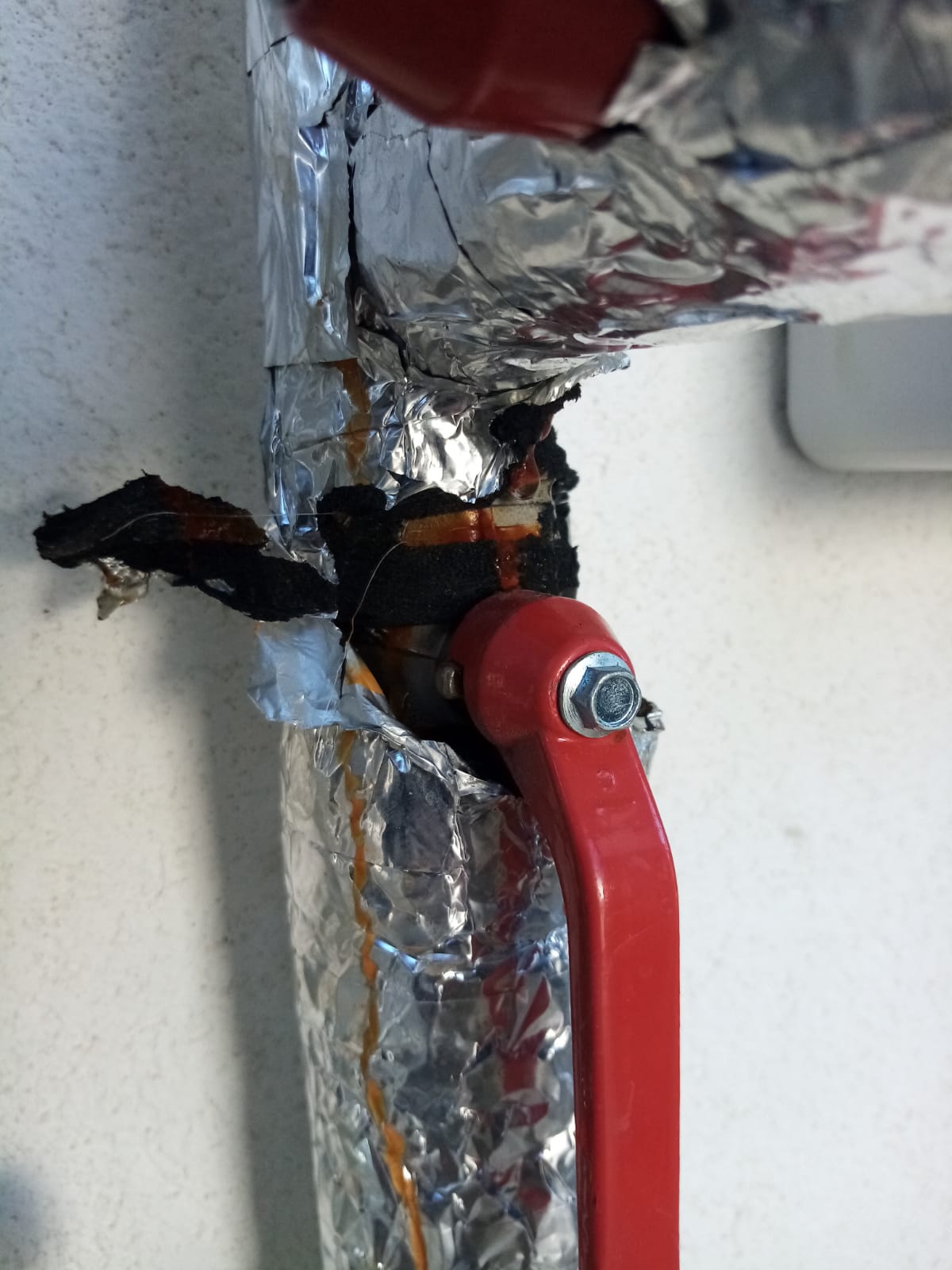

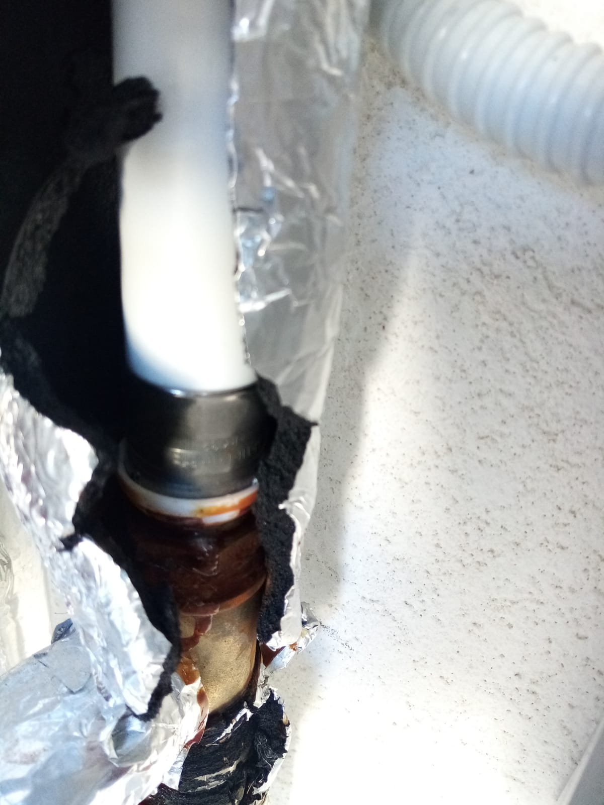

paoloangelo Inserito: 11 gennaio 2023 Segnala Inserito: 11 gennaio 2023 Buongiorno , ma è possibile che nel giro di tre mesi , e avendo acceso l'impianto solo due volte per provarlo , il raccordo e la valvola siano già cosi ? A cosa è dovuto ? sapete aiutarmi grazie
Stefano Dalmo Inserita: 11 gennaio 2023 Segnala Inserita: 11 gennaio 2023 C'è una perdita , chiama l'installatore . Tu non puoi fare niente , vedo giunti a pressare.
paoloangelo Inserita: 11 gennaio 2023 Autore Segnala Inserita: 11 gennaio 2023 grazie , ma perchè si sono corrosi così ed in poco tempo.
Stefano Dalmo Inserita: 11 gennaio 2023 Segnala Inserita: 11 gennaio 2023 Non è corrosione esterna , è l'acqua arrugginita che deposita i residui ed il calore fa il resto . Poi se c'è lana vetro non si vede , ma se c'è contribuisce ad aumentare l'effetto bruciato.
paoloangelo Inserita: 11 gennaio 2023 Autore Segnala Inserita: 11 gennaio 2023 grazie , quindi già l'acqua della condotta potrebbe arrivare già con ruggine?
