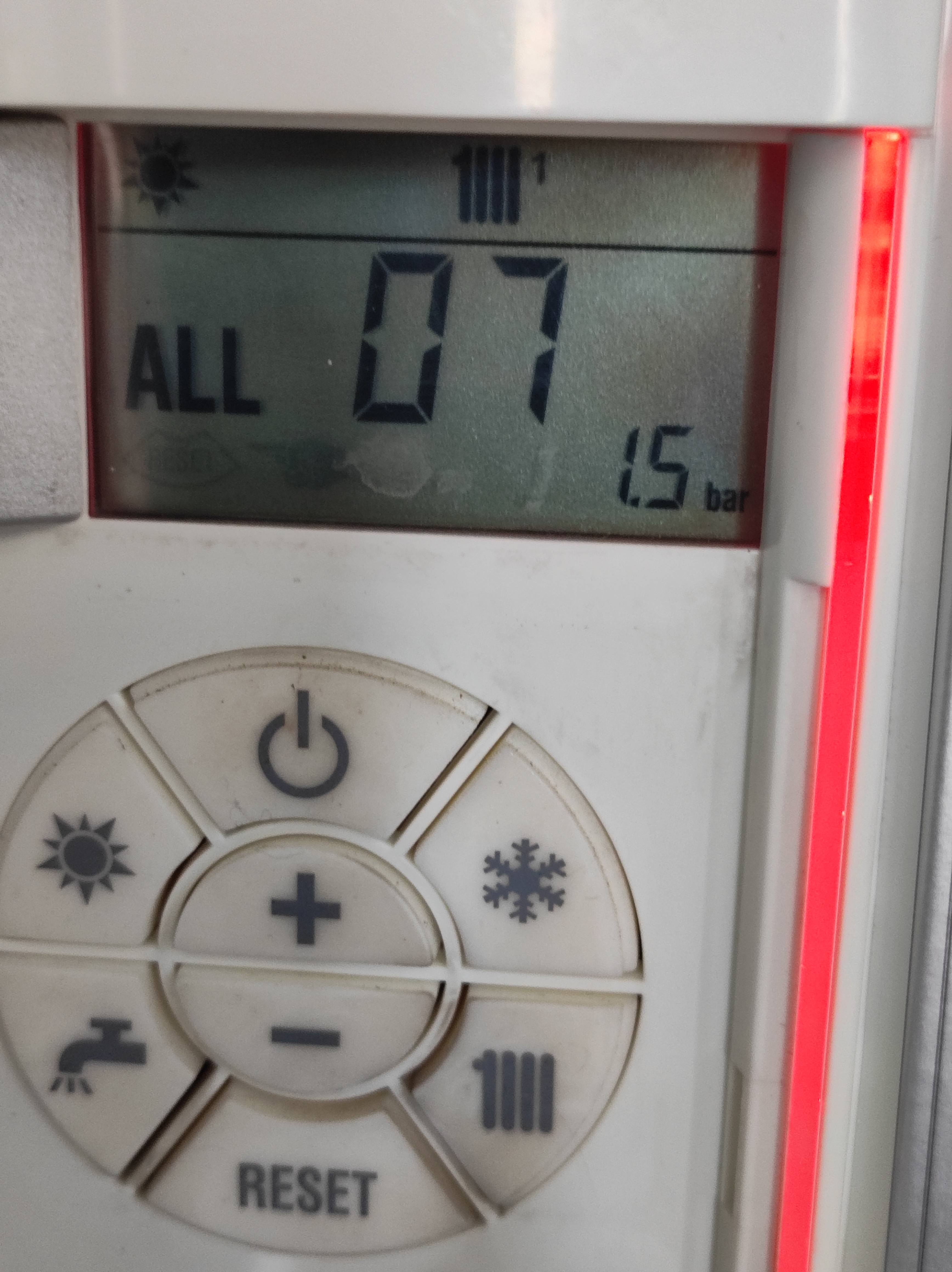

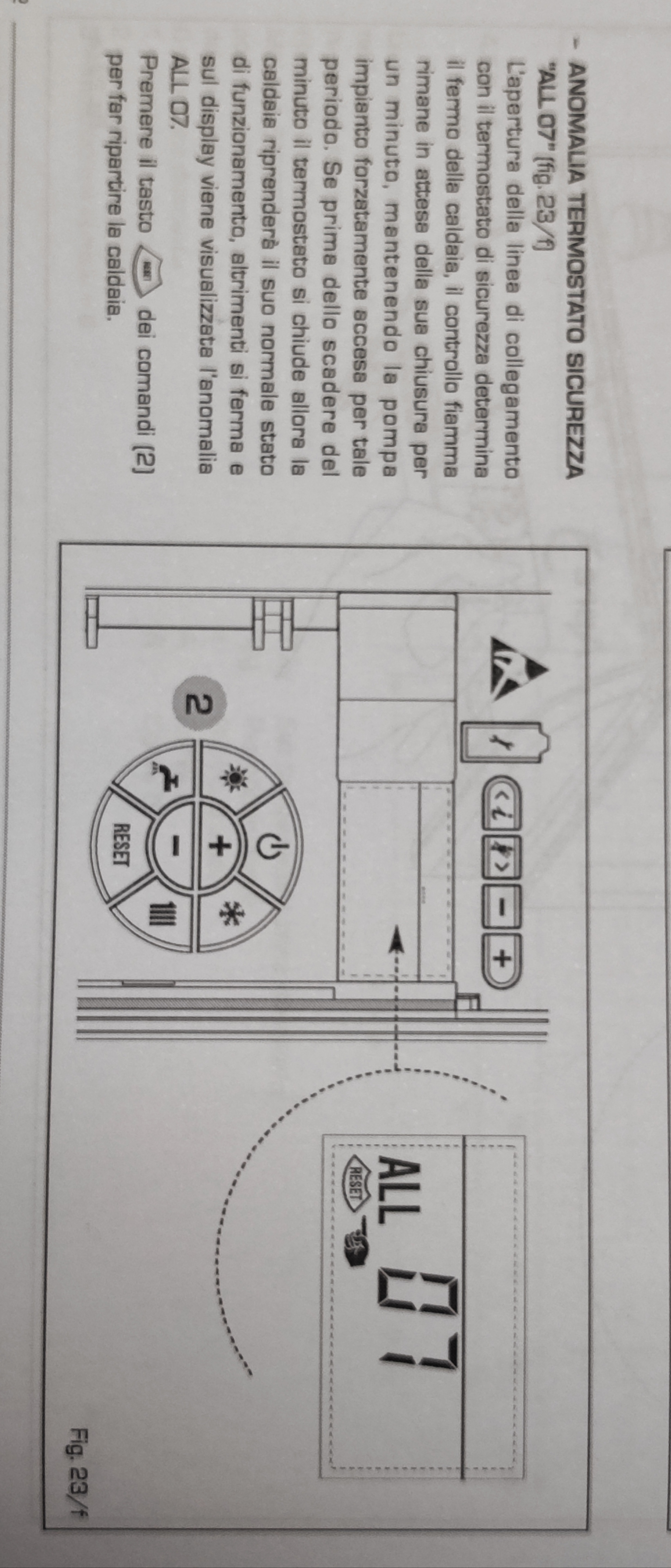

Mas70 Inserito: 12 gennaio 2023 Segnala Inserito: 12 gennaio 2023 (modificato) Buongiorno Ho una caldaia sime murelle ev he 25 Che va in blocco con allarme 07(anomalia termostato di sicurezza). È uscito il tecnico ha fatto la manutenzione alla caldaia ma il problema si è ripresentato e mi ha detto che va sostituito lo scambiatore primario senza fare nessun'altra verifica costo €800. Comunque se non faccio partire il riscaldamento con l'acqua calda non va in blocco. Grazie Modificato: 12 gennaio 2023 da Mas70 Dimenticato allegato
reka Inserita: 12 gennaio 2023 Segnala Inserita: 12 gennaio 2023 ma interviene subito o durante il funzionamento a caso? 800 euro compreso lavoro o solo il ricambio? quanti anno ha la caldaia?
Stefano Dalmo Inserita: 12 gennaio 2023 Segnala Inserita: 12 gennaio 2023 Ma dopo quanto tempo che accendi il riscaldamento va in allarme? E la temperatura a quanto la tieni impostata .? E la rispetta o va oltre? Hai provato ad abbassarla.?
Mas70 Inserita: 13 gennaio 2023 Autore Segnala Inserita: 13 gennaio 2023 Rettifica la caldaia va in blocco anche con l'acqua calda. Però ieri pomeriggio non si è mai bloccata . Praticamente partono i caloriferi o l'acqua calda e dopo un po' va in blocco 800 lavoro compreso
reka Inserita: 13 gennaio 2023 Segnala Inserita: 13 gennaio 2023 hai provato separatamente, cioè lasciando spento ii riscaldmento va in blocco anche solo con l'ACS? e viceversa? tieni controllate le temperature rilevate nel dispaly come detto anche da Stefano e vedi fino a quanto arrivano sia prima che dopo il blocco. diaciamo che intanto è meglio capire se il termostato scatta perchè davvero arriva a 100° o se è starato
