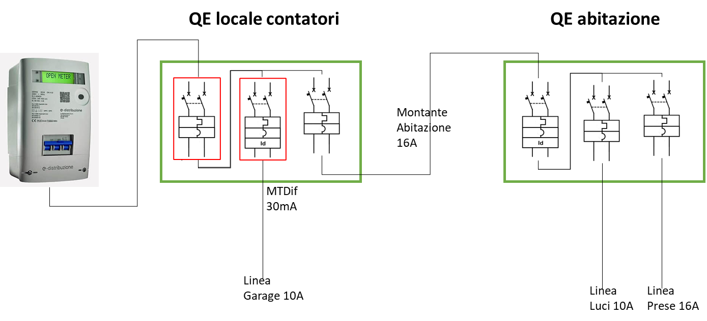

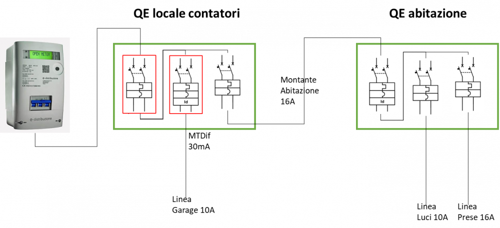

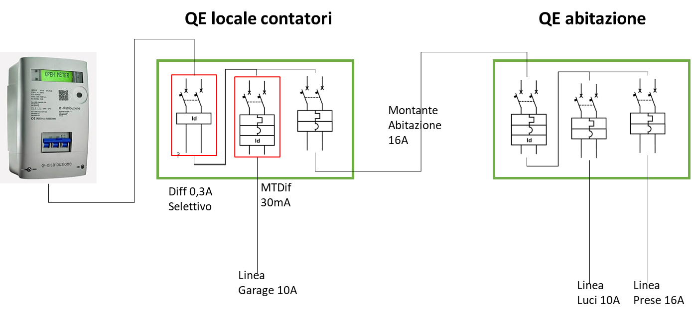

Andrea Balza Inserito: 12 gennaio 2023 Segnala Inserito: 12 gennaio 2023 (modificato) Buongiorno, chiedo un vostro parere per aiutarmi a risolvere un problema. A casa ho un impianto fatto in questo modo (realizzato 30 anni fa circa) - parliamo di abitazione in condominio. In pratica il problema e' che il differenziale che e' montato nel QE locale contatori e' un TIPO AC 30mA ( ABB F362) ogni tanto scatta apparentemente senza motivo e sopratutto scatta sempre prima rispetto al differenziale di appartamento (sempre un tipo AC 30mA - modello ABB DS642). Quindi quello che vorrei fare e' sostituire il DS642 che c'e' in casa con un ABB F202A-40 / 0,03 e il differenziale F362 con uno nuovo ma il mio dubbio e' se mettere ancora un ABB F202A-40 / 0,03 oppure per avere la selettivita' prendere un modello da 300mA Modificato: 12 gennaio 2023 da Andrea Balza
reka Inserita: 12 gennaio 2023 Segnala Inserita: 12 gennaio 2023 ma se scatta quello al contatore perchè vuoi cambiare quello in casa?
Andrea Balza Inserita: 12 gennaio 2023 Autore Segnala Inserita: 12 gennaio 2023 Perche' pure il F362 della casa e' molto vecchio
reka Inserita: 12 gennaio 2023 Segnala Inserita: 12 gennaio 2023 nel contatore ne puoi mettere uno selettivo ma se scatta per fattori esterni non risolvi magari.. l'importante è che sulla linea garage rimanga una protezione da 30mA, quindi se passi a 0,1 o 0,3 nel generale devi far diventare magnetotermico/differenziale il C10 del garage
Andrea Balza Inserita: 13 gennaio 2023 Autore Segnala Inserita: 13 gennaio 2023 Chiaro, infatti era il mio dubbio.... Adesso mi viene pero' un altra domanda... ma mi serve veramente un differenziale a monte di tutto nel QE contatori? i QE sono i plastica, la canala del montante e' di plastica, le cordine sono all'interno del corrugati sotto traccia, siamo solo 3 piani fuori terra senza quindi problemi di anticendio.... L'unico problema potrebbe essere forse che il QE del locale contatori in realita' e' un unico centralino condiviso tra tutte e 5 gli apparatamenti senza setti divisori...
reka Inserita: 13 gennaio 2023 Segnala Inserita: 13 gennaio 2023 potresti non metterlo solo se la linea che parte viaggia sola e senza incontrare masse estranee, in pratica deve essere considerata come in doppio isolamento ma con le cordine non è fattibile mi sa... comunque inutile pensarci visto la situazione che descrivi nel tuo caso serve anche perchè hai una linea che va in garage. io penserei a capire prima perchè salta, capita anche agli altri?
Andrea Balza Inserita: 13 gennaio 2023 Autore Segnala Inserita: 13 gennaio 2023 (modificato) vabbe basterebbe mettere un mtdiff sulla linea garage in questo modo. Pero' se non si puo' perche' i montanti corrono tutti insieme allora ok. L'alternativa sarebbe quindi questa Modificato: 13 gennaio 2023 da Andrea Balza
Andrea Balza Inserita: 13 gennaio 2023 Autore Segnala Inserita: 13 gennaio 2023 (modificato) Comunque e' solo il mio differenziale che si apre. Tutti gli altri invece no. Considera pero' che sono solo io ad avere questo modello, gli altri hanno un Siemens 5sz3 222-1B Modificato: 13 gennaio 2023 da Andrea Balza
reka Inserita: 13 gennaio 2023 Segnala Inserita: 13 gennaio 2023 che è quello che ho detto io all'inizio, ma da come descrivi la linea che va in casa non è adatta a stare senza protezione differenziale
piergius Inserita: 13 gennaio 2023 Segnala Inserita: 13 gennaio 2023 (modificato) 5 ore fa, Andrea Balza ha scritto: Pero' se non si puo' perche' i montanti corrono tutti insieme allora ok. L'alternativa sarebbe quindi questa... Però subito dopo il Contatore come Interruttore Generale non ci va il Differenziale Puro, ma un M. T. D. (MagnetotermicoDifferenziale) Idn 0,3A (sel), poi M. T. D. Garage 30mA e M. T. Montante. - La parte Magnetotermica va coordinata con la Sezione dei Cavi in uscita. - Buona serata ! Modificato: 13 gennaio 2023 da piergius Impaginazione
