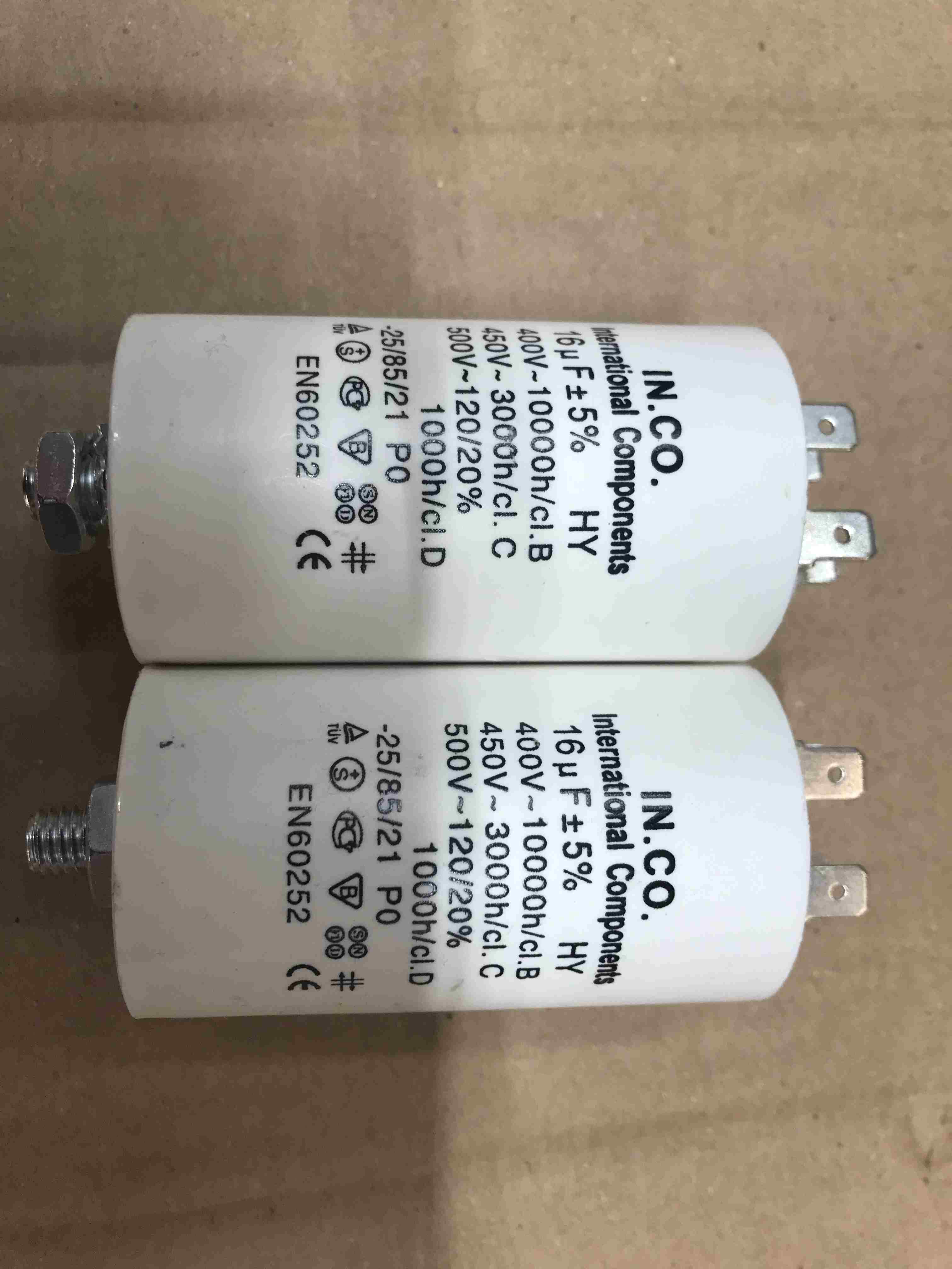

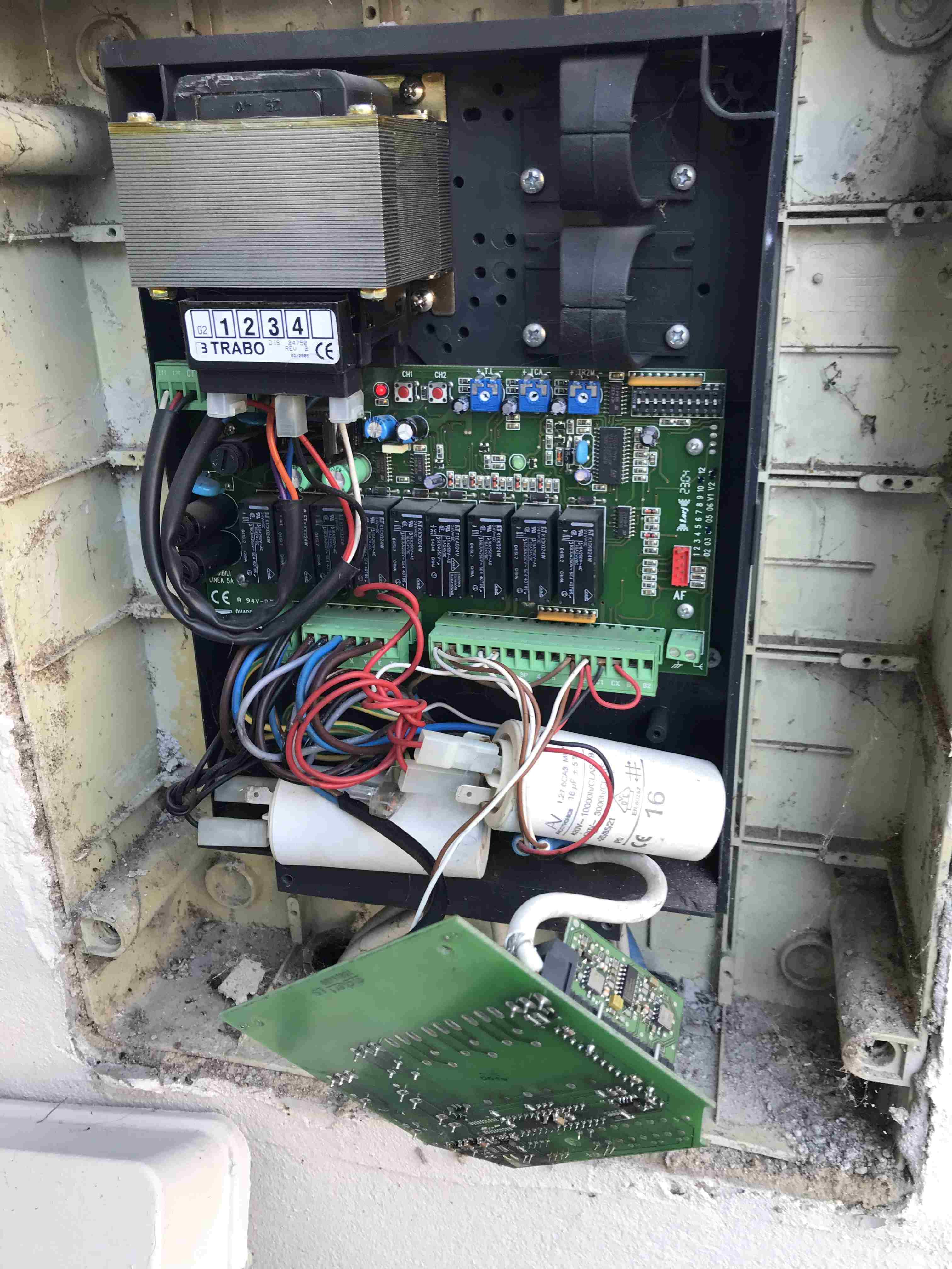

Edoardo 007 Inserito: 14 gennaio 2023 Segnala Inserito: 14 gennaio 2023 Buona sera, ho un cancello doppia anta con automazione CAME. Piu o meno da 4/5 anni. Ultimamente ma sopratutto con il freddo, quando pigiamo il telecomando per aprire, il lampeggiante si accende, il cancello fa cenno di aprirsi ma non si apre. Guadando meglio ho fatto caso che l’anta che dovrebbe aprirsi per prima non si attiva quindi, parte la seconda ma trova l’ostacolo e di conseguenza non si apre niente. Ripeto per la seconda volta l’operazione pigiando il telecomando ma niente (sembra che prende in consenso di chiudere ma non ho verificato se fa come sopra) e al terzo tentativo si apre regolarmente. Chiusura sempre ok. Consigli?
Maurizio Colombi Inserita: 14 gennaio 2023 Segnala Inserita: 14 gennaio 2023 Dovremmo sapere almeno che quadro di comando gestisce il sistema.
Edoardo 007 Inserita: 15 gennaio 2023 Autore Segnala Inserita: 15 gennaio 2023 Ciao Maurizio, e grazie. Non ho aperto niente ancora, anche perchè non me ne intendo. Per fare la prova del 9 magari domani mattina (lo fa solo la mattina alla prima apertura) provo a sbloccare il cancello dal motore, così facendo vedrò tecnicamente se la mia teoria è fondata o meno. Dico questo perchè 4/5 anni fa mi è stato cambiato solo uno dei due motori e se non ricordo male mi è stato cambiato solo quello che si apre, rimanendo poi bloccato anche lui, dall'anta che invece rimane bloccata (motore non sostituito). Prima di affermare questo, voglio sincerarmi e lo farò domani mattina. Se così non fosse, vorrei far ritardare di più l'anta che si apre dopo e che trova ostacolo in quella che tarda ad aprirsi bloccando completamente l'apertura del cancello (sempre che quest'ultima non si stia bruciando).
reka Inserita: 15 gennaio 2023 Segnala Inserita: 15 gennaio 2023 per prima cosa li sblocchi e vedi se quello che non apre sforza meccanicamente. se non sembra particolarmente duro a muoversi allora cambia i condensatori dei motori. molto probabilmente risolvi, senza aver cambiato i condensatori è un rischio fare altre prove.
Edoardo 007 Inserita: 15 gennaio 2023 Autore Segnala Inserita: 15 gennaio 2023 Quindi dici che possono essere anche le due ante la causa? in quanto inchiodate? Può essere! farò subito questa prova. Se così fosse baserà dare dell’olio alle stesse giusto? Ok nel secondo caso, cambierò condensatori. Riardo/sincronizzazione dici che è impossibile che possono essere la causa?
ROBY 73 Inserita: 15 gennaio 2023 Segnala Inserita: 15 gennaio 2023 Ciao Edoardo 007, 3 ore fa, Edoardo 007 ha scritto: ..........Ok nel secondo caso, cambierò condensatori. Dovremmo prima almeno sapere se l'automazione ha moori a 230V o a 24VDC; quindi, bisogna aprire la centrale e/o le casse dei motori e vedere cosa si trova, posta le foto
Edoardo 007 Inserita: 15 gennaio 2023 Autore Segnala Inserita: 15 gennaio 2023 Risolto ragazzi, al contrario di quello che pensavo era l'anta che si apre per seconda a essere dura e non l'altra che bloccava quest'ultima, Ho dato svitol e mossa a mano fino a quando non è venuta più leggera. Purtroppo pioveva e non avevo con me l'oliatore. Spero che lo svitol con l'acqua non faccia effetto opposto. Appena recupero l'oliatore lo metto così fa un effetto più lubrificante. Grazie.
ROBY 73 Inserita: 15 gennaio 2023 Segnala Inserita: 15 gennaio 2023 1 ora fa, Edoardo 007 ha scritto: Risolto ragazzi,............. Ok, comunque nel frattempo verifica ugualmente i modelli della centrale e dei motori in modo da poter intervenire più facilmente per eventuali problemi futuri
Edoardo 007 Inserita: 16 gennaio 2023 Autore Segnala Inserita: 16 gennaio 2023 Come non detto… Stamattina si è aperto bene e stasera invece come nel primo post… Ho staccato ancora il cancello dai motori nel dubbio si fosse ancora indurito ma non è dura l’anta, anzi. Noto che il motore che si apre dopo rispetto al primo, facendo forza con la mano si muove con un po’ di lasco che quello che si apre per primo non ha…
Edoardo 007 Inserita: 21 gennaio 2023 Autore Segnala Inserita: 21 gennaio 2023 Buongiorno, oggi ho avuto tempo di aprire il quadro, proverò a cambiare i due condensatori, e poi vi aggiorno. P.s. Ma la scheda appesa via cos'è?
reka Inserita: 21 gennaio 2023 Segnala Inserita: 21 gennaio 2023 visto il coassiale direi che è una ricevente innestata in un'altra automazione ...
Edoardo 007 Inserita: 21 gennaio 2023 Autore Segnala Inserita: 21 gennaio 2023 Non so cosa intendi, comunque ho cancello e poi bascula, ma la bascula non ha motore came ma Crawford.
ROBY 73 Inserita: 21 gennaio 2023 Segnala Inserita: 21 gennaio 2023 10 ore fa, Edoardo 007 ha scritto: oggi ho avuto tempo di aprire il quadro, proverò a cambiare i due condensatori, e poi vi aggiorno. Ottimo, però portali su dove ci sono i supporti a fianco del trasformatore, così hai più spazio per il resto nella parte bassa. Se non ci stanno piega pure le alette dei faston e/o magari fissali con un paio di fascette. 10 ore fa, Edoardo 007 ha scritto: P.s. Ma la scheda appesa via cos'è? Come ha detto reka, quella è la scheda ricevente che appunto riceve il segnale dei radiocomandi, che di sicuro non sono CAME
Edoardo 007 Inserita: 22 gennaio 2023 Autore Segnala Inserita: 22 gennaio 2023 Si confermo, inizialmente era un telecomando crawford, poi il mio non funzionava più e l’ho clonato con uno generico, tra l’altro operazione non semplice, difatti è venuto chi me l’ha venduto. Mia moglie per esempio usa ancora quello crawford che a quanto pare tira gli ultimi colpi, difatti a breve sentirò ancora quella della ferramente per duplicare anche quello. Oggi o domani vedrò di prendere i due condensatoti e vi aggiorno. Grazie a entrambi
Edoardo 007 Inserita: 23 gennaio 2023 Autore Segnala Inserita: 23 gennaio 2023 Ragazzi ho una domanda, se volessi automatizzare sia il cancello che la bascula in modo che potessi anche aprirli indipendentemente da remoto da smartphone, cosa è consigliabile fare? In casa c’è già un router Wi-Fi che come segnale se pur debole arriva comunque in garage, che strada consigliate percorrere? P.s. Come condensatori ho trovato questi, vanno comunque bene? Sono un po’ più piccoli di quelli che ci sono adesso. Grazie
reka Inserita: 23 gennaio 2023 Segnala Inserita: 23 gennaio 2023 io a casa mia ho collegato le automazioni all'antifurto. ma ci sono vari sistemi, potresti prendere dei relè/interruttori smart e collegarli .. però io preferirei fare un lavoro più completo per avere anche la verifica della posizione dell'automazione (salvo avere le cam per controllo)
Edoardo 007 Inserita: 23 gennaio 2023 Autore Segnala Inserita: 23 gennaio 2023 Grazie Reka, voglio evitare di collegarlo all’antifurto, in quanto ho solo 4 zone libere e si sa mai che in futuro aggiungerò qualche volumetrico da esterno. Attualmente sia il cancello che la bascula si aprono e si chiudono con due soli pulsanti. il primo apre e chiude il cancello (non si richiede in automatico), il secondo apre e chiude la bascula (anche questa non si richiede in automatico ma bisogna chiuderla con lo stesso pulsante che l’ho aperta). Io pensavo a una soluzione tipo 1 solo control, ma non so se è la soluzione più performante e comoda da istallare. Adesso che ci sono le foto di centralina e ricevente magari si può studiare una soluzione più ottimale. Roby su queste cose è molto bravo. Vediamo cosa dice… Reka ma i condensatori se pur più piccoli posso prenderli lo stesso? Grazie
reka Inserita: 23 gennaio 2023 Segnala Inserita: 23 gennaio 2023 il mio ha delle uscite a parte, non usa le zone.. comunque senza nemmeno l'automatismo di chiusura io non mi fiderei, devi avere la sicurezza della posizione. i condensatori a me sembrano lo stesso tipo.. se sono leggermente più piccoli non credo sia un problema
Edoardo 007 Inserita: 23 gennaio 2023 Autore Segnala Inserita: 23 gennaio 2023 21 minuti fa, reka ha scritto: il mio ha delle uscite a parte, non usa le zone. Devo verificare, credevo servissero per forza delle zone della centrale... Grazie dell'input mi informerò! 22 minuti fa, reka ha scritto: comunque senza nemmeno l'automatismo di chiusura io non mi fiderei, devi avere la sicurezza della posizione. Se li dovessi automatizzare da remoto, farò in modo che si chiudono da soli dopo il tempo stabilito. La bascula ha già un contatto che segnale se aperta o chiusa, lo metterò anche sul cancello se mi decido. Chiederò in apposita area quale sensore/contatto è più idoneo per il mio caso (che poi non la posizione del cancello, sai se è aperto o chiuso giusto?).
ROBY 73 Inserita: 23 gennaio 2023 Segnala Inserita: 23 gennaio 2023 12 ore fa, Edoardo 007 ha scritto: se volessi automatizzare sia il cancello che la bascula in modo che potessi anche aprirli indipendentemente da remoto da smartphone, cosa è consigliabile fare? In casa c’è già un router Wi-Fi che come segnale se pur debole arriva comunque in garage, che strada consigliate percorrere? Per caso in garage hai anche un pulsante per aprire e chiudere il cancello? Oppure sul citofono?! Potresti mettere un paio di Shelly 1 (uno per automazione) e saresti a posto. Uno direttamente sul quadro del basculante e l'altro abbinato al pulsante interno del cancello. 10 ore fa, Edoardo 007 ha scritto: La bascula ha già un contatto che segnale se aperta o chiusa, lo metterò anche sul cancello se mi decido. Nella ZA3 dell'automazione del cancello c'è già l'uscita a 24V di "Spia Cancello Aperto" tra i morsetti 10 e 5, potresti collegarci un relè a 24V ed usare un contatto per inviare il segnale allo Shelly stesso. Anche se non saprei come si comporti di preciso, perché se non ricordo male l'uscita 10-5 in apertura è lampeggiante: http://www.maxxistore.net/came/za3.pdf 13 ore fa, Edoardo 007 ha scritto: P.s. Come condensatori ho trovato questi, vanno comunque bene? Sono un po’ più piccoli di quelli che ci sono adesso. Perfetti direi, vai tranquillo, non conta tanto la dimensione, devi vedere la capacità (e sono 16 microFarad) e la tensione (400-450V)
Edoardo 007 Inserita: 24 gennaio 2023 Autore Segnala Inserita: 24 gennaio 2023 7 ore fa, ROBY 73 ha scritto: Per caso in garage hai anche un pulsante per aprire e chiudere il cancello? Oppure sul citofono?! Si in garage ho un pulsante che apro e chiudo la bascula, anche questa non si chiude in automatico ma devo richiuderla io dallo stesso pulsante o telecomando. Cancello invece solo telecomando. 7 ore fa, ROBY 73 ha scritto: Nella ZA3 dell'automazione del cancello c'è già l'uscita a 24V di "Spia Cancello Aperto" tra i morsetti 10 e 5, potresti collegarci un relè a 24V ed usare un contatto per inviare il segnale allo Shelly stesso. Anche se non saprei come si comporti di preciso, perché se non ricordo male l'uscita 10-5 in apertura è lampeggiante: Così facendo se qualcuno forza il cancello, o si apre con lo stesso telecomando se c'è l'allarme inserito suona in quanto lo riconosce come zona violata? 7 ore fa, ROBY 73 ha scritto: Potresti mettere un paio di Shelly 1 (uno per automazione) e saresti a posto Questi si collegano via wifi con il router che ho in casa? Se così fosse mi devo sincerare che il segnale arrivi, già in garage un pò scarseggia... Grazie Roby!!!
reka Inserita: 24 gennaio 2023 Segnala Inserita: 24 gennaio 2023 gli shelly ci sono wifi e bt, chiaramente puoi anche far passare i fili se hai spazio nell'impianto. se ti forzano il cancello l'automazione non se ne accorge con le uscite, chiaramente puoi fare in modo di avere segnali da eventuali fine corsa o altro.. ma hai già n antifurto che protegge quegli accessi?
Edoardo 007 Inserita: 24 gennaio 2023 Autore Segnala Inserita: 24 gennaio 2023 22 minuti fa, reka ha scritto: se ti forzano il cancello l'automazione non se ne accorge con le uscite, chiaramente puoi fare in modo di avere segnali da eventuali fine corsa o altro.. ma hai già n antifurto che protegge quegli accessi? Solo sulla bascula, ma visto la tua idea voglio implementarlo anche sul cancello.
ROBY 73 Inserita: 24 gennaio 2023 Segnala Inserita: 24 gennaio 2023 13 ore fa, Edoardo 007 ha scritto: Cancello invece solo telecomando. Un paio di fili liberi che vanno dal cancello al garage, nemmeno? Riusciresti a passare un cavo? 13 ore fa, Edoardo 007 ha scritto: Così facendo se qualcuno forza il cancello, o si apre con lo stesso telecomando se c'è l'allarme inserito suona in quanto lo riconosce come zona violata? No, a meno che non ci sia già un contatto dell'antifurto sul cancello stesso, ma questo varrebbe anche attualmente. 13 ore fa, Edoardo 007 ha scritto: Questi si collegano via wifi con il router che ho in casa? Se così fosse mi devo sincerare che il segnale arrivi, già in garage un pò scarseggia... Sì esatto, eventualmente se non hai il Wi-Fi in garage puoi spostarli dov'è più forte, ma devi passare anche dei fili dal garage al punto di installazione degli Shelly 12 ore fa, Edoardo 007 ha scritto: Solo sulla bascula, ma visto la tua idea voglio implementarlo anche sul cancello. Attenzione che dev'essere stabile come contatto, altrimenti in caso di forte vento potresti avere dei falsi allarmi
Edoardo 007 Inserita: 27 gennaio 2023 Autore Segnala Inserita: 27 gennaio 2023 Grazie, appena si scalda l'aria faccio quello che mi hai consigliato. Intanto compro i due Shelly, e provo a metterli in garage per vedere se il segnale del router che ho in casa li raggiunge. comunque cambiando i condensatori il cancello funziona. Ero scettico in quanto invertendo i due vecchi condensatori la situazione sembrava si fosse risolta, ma invece poi è tornata come prima. Cambiandoli tutti e due sembra risolto, vedremo tra qualche giorno. Grazie ancora a tutti e due.
