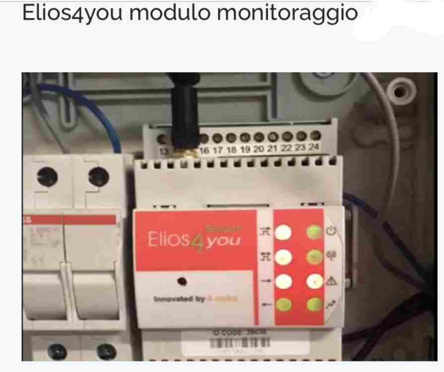

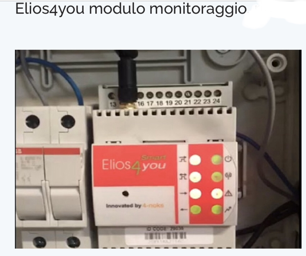

francyst200 Inserito: 15 gennaio 2023 Segnala Inserito: 15 gennaio 2023 Ciao a tutti, qualcuno sa consigliarmi come e in che modo posso visualizzare i dati di produzione del mio impianto fotovoltaico con inverter Aurora Power-one(ABB/FIMER) del 2014? Purtroppo la ditta installatrice è svanita e nessuno riesce a darmi risposte chiare, chiedo a voi che sicuramente ne sapete di più. Grazie Francesco
mgaproduction Inserita: 17 gennaio 2023 Segnala Inserita: 17 gennaio 2023 (modificato) Io potrei consigliarti solo un sistema di questo genere https://www.shellyitalia.com/shelly-em-2-pinze-misuratore-fotovoltaico-autoconsumo/ che ti permette di avere un buon monitoraggio di tutto. Devi solo avere un minimo di praticità per andare a posizionare in modo corretto le 2 pinze amperometriche sui cavi di fae del FV e di casa. Fatto quello, scarichi la solita app e da li monitori il tutto Modificato: 17 gennaio 2023 da mgaproduction
rob_nosfe Inserita: 6 febbraio 2023 Segnala Inserita: 6 febbraio 2023 Gli Aurora (di quasiasi brand) non hanno certo brillato per quanto riguarda l'apertura verso l'esterno. Devi per forza affidarti a soluzioni di terze parti, che in genere ti fanno perdere la visibilità della parte DC (e relativa allarmistica). Una menzione a parte va a Solar-Log, che avendo compatibilità via RS485 col protocollo interno dell'inverter ti permette di vedere anche la DC. Però se consideriamo che il tuo inverter ha quasi 10 anni, non spendi molto di più a cambiarlo con uno moderno che ha tutto già incluso, soprattutto considerando la mortalità media di queste macchine (se parliamo della serie PVI, diffusissima intorno al 2014). Di contro l'eticità di sostituire un dispositivo ancora funzionante non è il massimo, e ci sta pure questo.
francyst200 Inserita: 14 febbraio 2023 Autore Segnala Inserita: 14 febbraio 2023 Il 29/1/2023 alle 21:17 , michpao ha scritto: Prova a vedere questo Elios4you un tantino costoso direi.... sto cercando una soluzione abbastanza economica Il 17/1/2023 alle 12:39 , mgaproduction ha scritto: Io potrei consigliarti solo un sistema di questo genere https://www.shellyitalia.com/shelly-em-2-pinze-misuratore-fotovoltaico-autoconsumo/ che ti permette di avere un buon monitoraggio di tutto. Devi solo avere un minimo di praticità per andare a posizionare in modo corretto le 2 pinze amperometriche sui cavi di fae del FV e di casa. Fatto quello, scarichi la solita app e da li monitori il tutto si ci stavo pensando anch'io alla Shelly... al momento resta la più ottimale
francyst200 Inserita: 14 febbraio 2023 Autore Segnala Inserita: 14 febbraio 2023 Altrimenti senza Wifi un qualcosina sul quadro elettrico?
francyst200 Inserita: 14 febbraio 2023 Autore Segnala Inserita: 14 febbraio 2023 Ho trovato questo: https://www.mrwatt.eu/it/negozio/misuratori-di-energia/misuratore-in-tempo-reale-di-consumi-elettrici-per-casa-senza-fili-wireless-owl-micro-plus-tse009-002-installazione-semplice.html Secondo voi va bene? Consigli? Il 29/1/2023 alle 21:17 , michpao ha scritto: Prova a vedere questo Elios4you un tantino costoso direi.... sto cercando una soluzione abbastanza economica
AttoSecondo Inserita: 17 febbraio 2023 Segnala Inserita: 17 febbraio 2023 Potresti acquistare uno SCADA e collegarlo al powerOne in Rs485, lo SCADA invece con porta RJ45 per avere un monitoraggio "pescabile" dalla LAN
Marcus85 Inserita: 5 settembre 2025 Segnala Inserita: 5 settembre 2025 Buongiorno a Tutti, buongiorno Francyst200, vi scrivo perché anch'io avrei un impianto fotovoltaico con inverter Aurora Power-one (ABB/FIMER) del 2010. A suo tempo per il monitoraggio della produzione fotovoltaica ci fornirono un trasformatore amperometrico proprio con app Elio4you. Attualmente la centralina non sembra più funzionante e pertanto sarei in cerca di una soluzione alternativa. Mi sapreste per caso dare dei consigli su trasformatori amperometrici/app-mobile utili a monitorare l'impianto fotovoltaico con inverter Aurora. Vi ringrazio in anticipo, Marco
Alessio Menditto Inserita: 5 settembre 2025 Segnala Inserita: 5 settembre 2025 Marcus ti aiutiamo volentieri ma devi aprire una nuova discussione.
