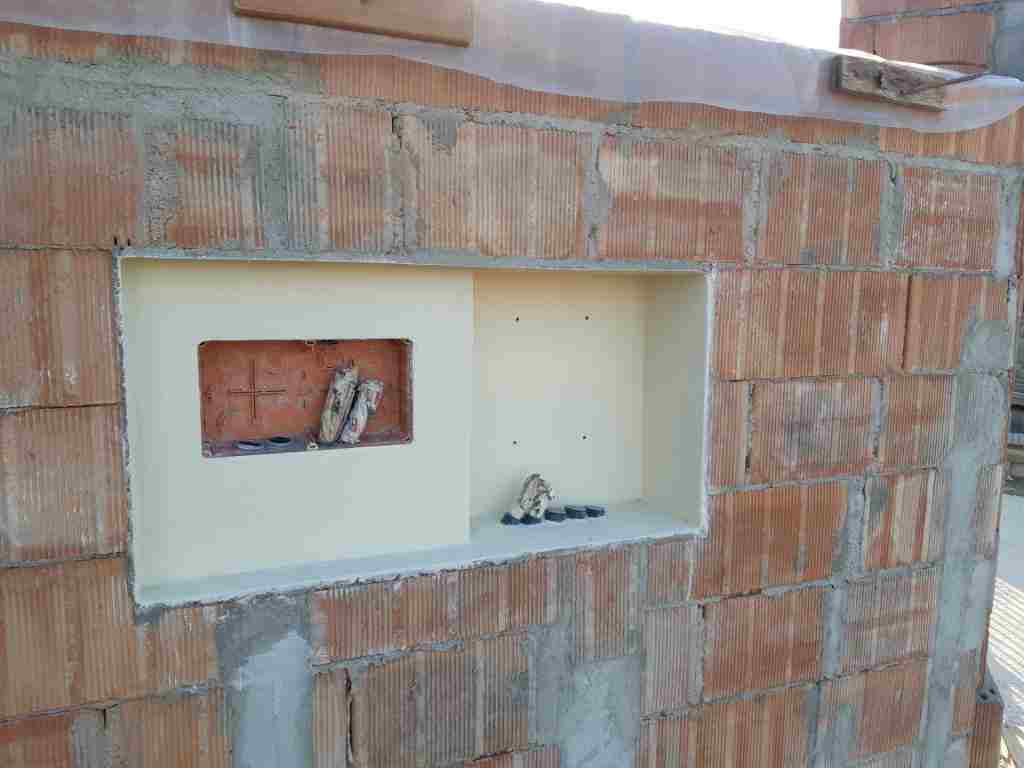

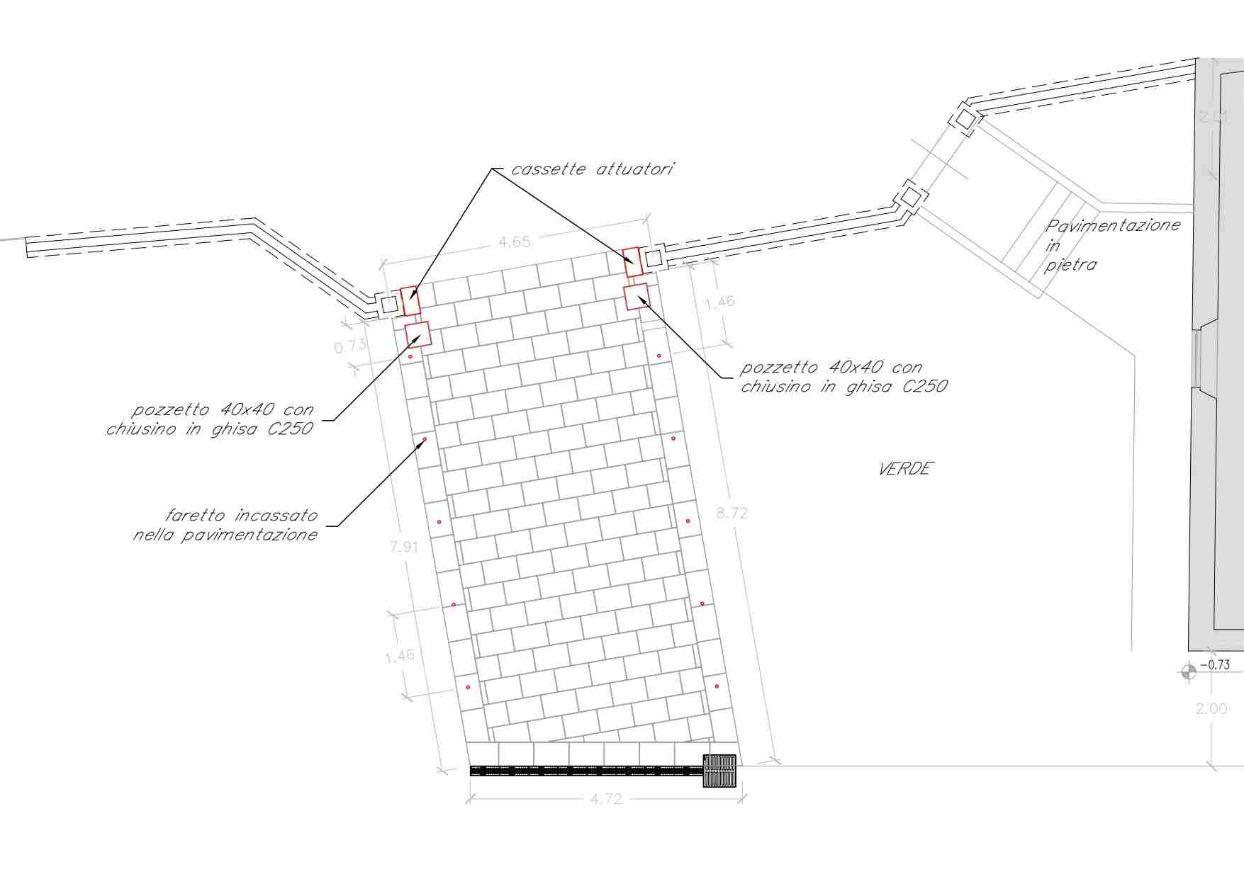

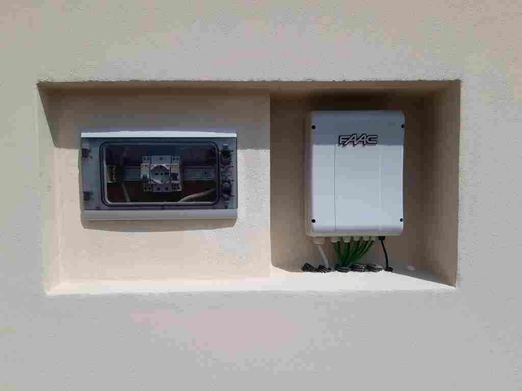

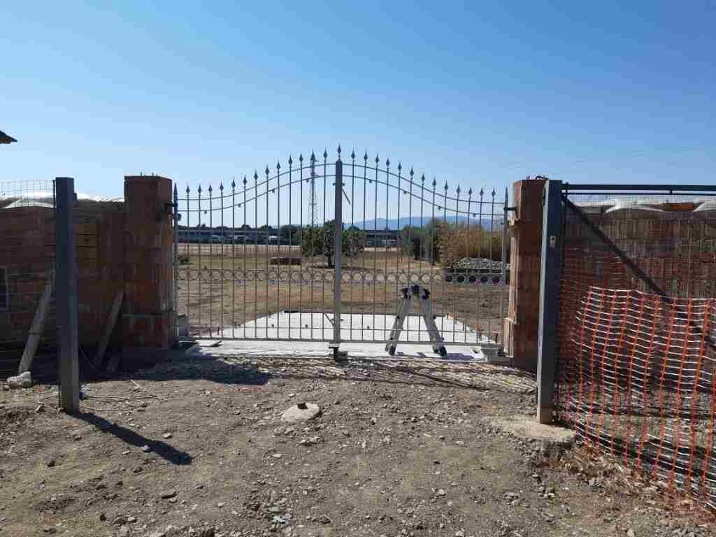

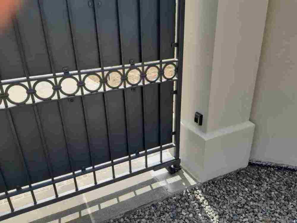

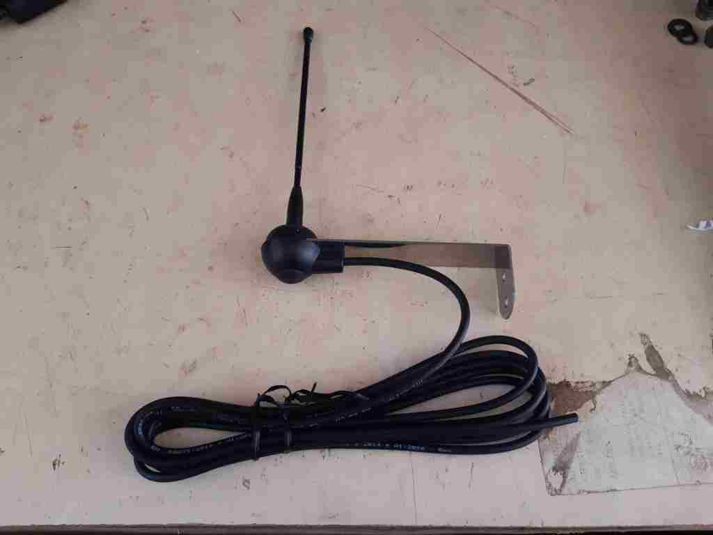

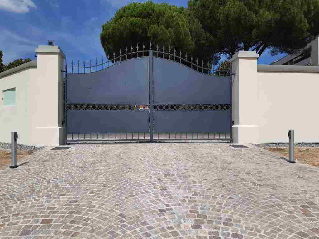

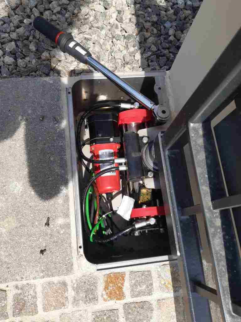

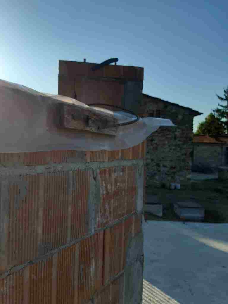

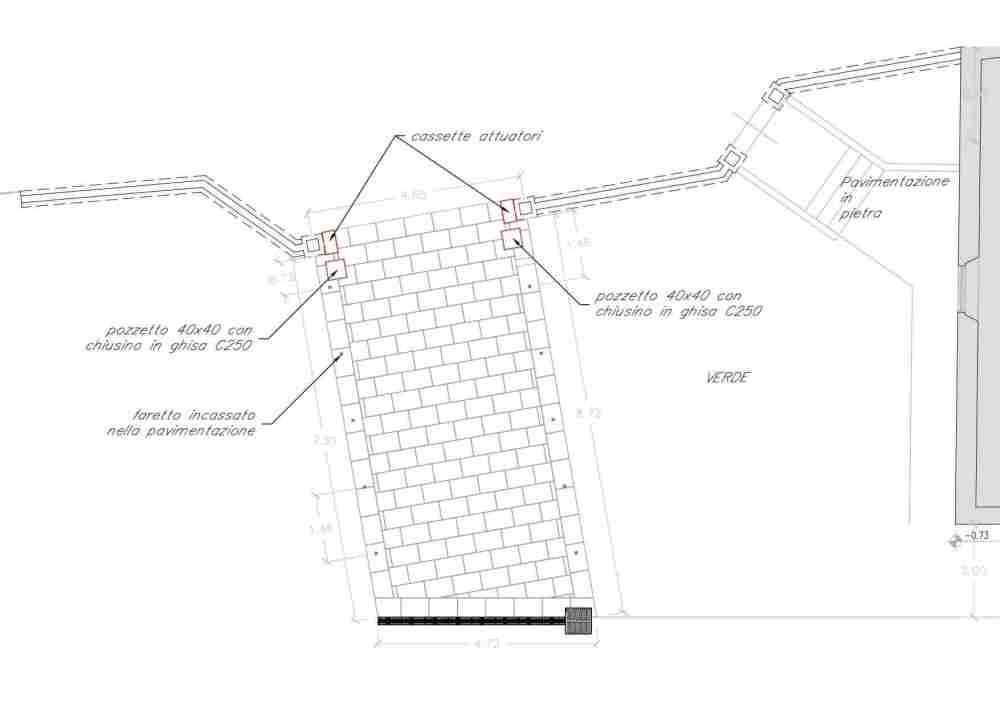

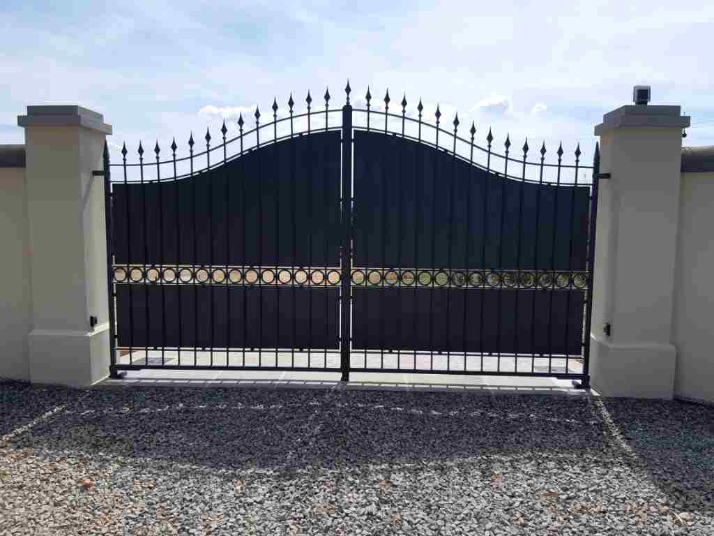

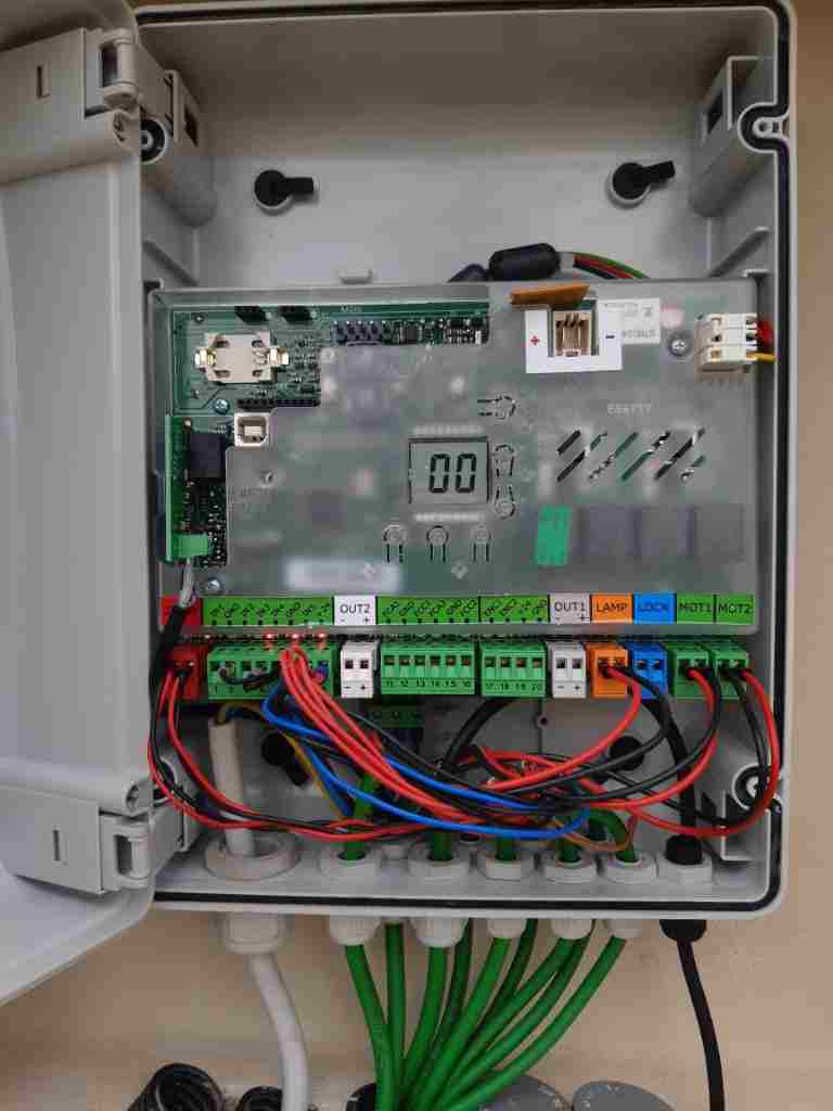

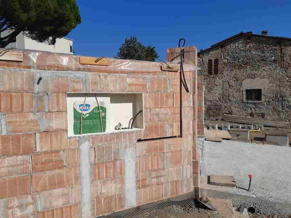

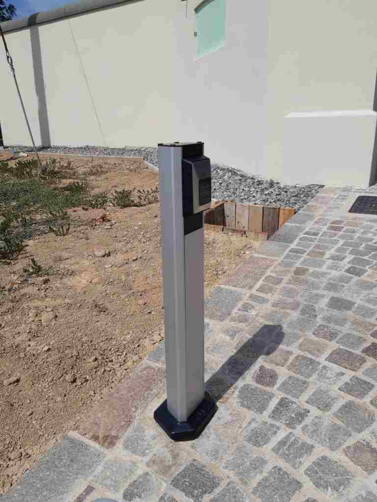

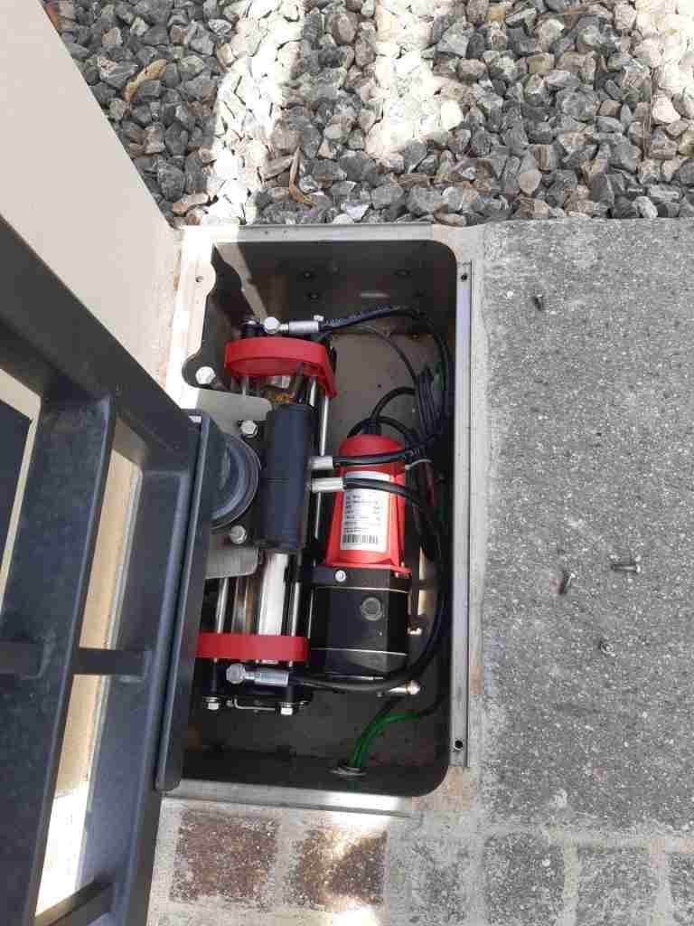

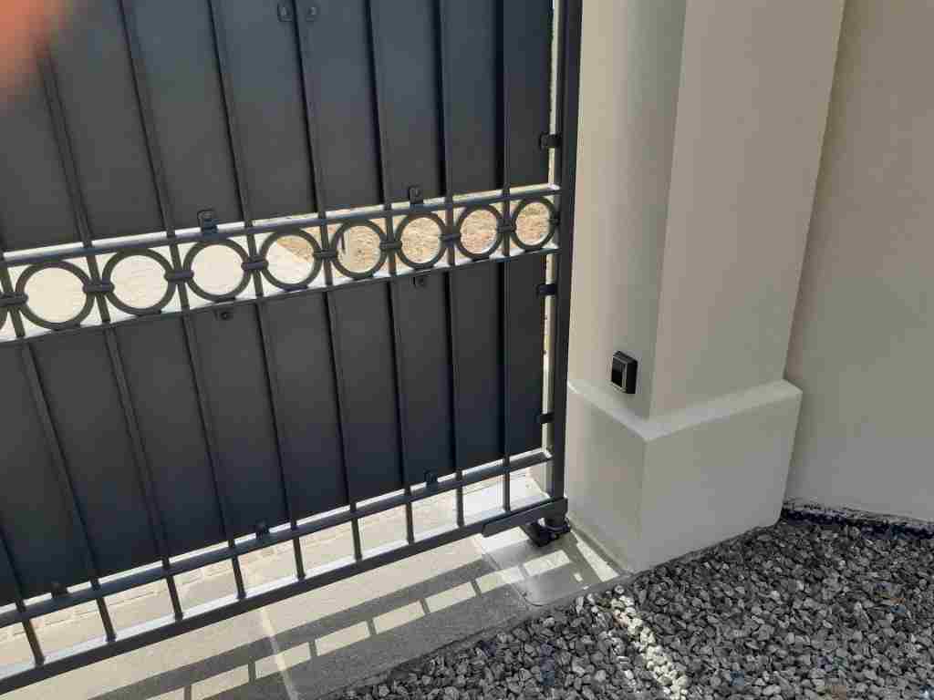

rrriga Inserita: 16 maggio 2023 Autore Segnala Inserita: 16 maggio 2023 Ti ringrazio per il tuo parere e inserisco qui di seguito lo schema della pavimentazione della rampa, dove si vedono la posizione delle cassette degli attuatori, i pozzetti di derivazione, i faretti incassati nella pavimentazione, la canaletta e la caditoia alla base della rampa per la raccolta delle acque
rrriga Inserita: 9 settembre 2023 Autore Segnala Inserita: 9 settembre 2023 Nei giorni scorsi abbiamo finalmente fatto il montaggio dei cancelli, (poi verranno nuovamente smontati per essere mandati alla verniciatura a polvere). Questo è lo stato attuale dei lavori Adesso cominciano a sorgere i primi problemi con la predisposizione dell'impianto di automazione. Secondo le indicazioni che mi hanno dato, ho provveduto a convogliare tutti i corrugati in due pozzetti posti in prossimità delle cassette che alloggiano i motori. Da uno di questi pozzetti i corrugati vanno al vano della centralina. Il.problema che è sorto è il percorso che devo fare per poter installare l,'antenna della ricevente XF che è questa Mi hanno detto che è sconsigliabile allungare il cavo coassiale, per evitare la perdita di qualità del segnale, però ho.una lunghezza di circa 9 metri per arrivare dalla centralina al punto dove installare l'antenna. Vi chiedo quindi se effettivamente non esiste la possibilità di allungare il cavo coassiale RG58, neppure se viene sostituito per intero e di qualità migliore.
ROBY 73 Inserita: 9 settembre 2023 Segnala Inserita: 9 settembre 2023 Ciao e bentornato, 38 minuti fa, rrriga ha scritto: Questo è lo stato attuale dei lavori Mi sembra bene 40 minuti fa, rrriga ha scritto: Mi hanno detto che è sconsigliabile allungare il cavo coassiale, Vi chiedo quindi se effettivamente non esiste la possibilità di allungare il cavo coassiale RG58, neppure se viene sostituito per intero e di qualità migliore. Per allungare si può allungare, oppure sostituire totalmente saldando l'anima del cavo nuovamente nell'antenna, ma considera che come ti hanno già detto, più corto è e meglio è. Ma visto che sei ancora in "fase grezza" con la muratura, a parte l'eventuale fatto estetico, cosa ti impedisce di fare una scanalatura in parete e fissare l'antenna subito sopra la centrale o nelle immediate vicinanze?
rrriga Inserita: 10 settembre 2023 Autore Segnala Inserita: 10 settembre 2023 La nicchia della centrale l'ho già rifinita e doverci rimettere le mani è una rottura. Questa è la nicchia Peraltro volevo montare l'antenna sul fianco del pilastro, in prossimità del lampeggiante, in modo che rimanga in una posizione poco soggetta a eventuali danneggiamenti. L'antenna la volevo mettere qui.
reka Inserita: 10 settembre 2023 Segnala Inserita: 10 settembre 2023 io per il mio portone ho comprato un cavo nuovo più lungo perchè l'originale non bastava. problemi non ne ho ma non è che mi serva far aprire da lontanissimo, però è da cambiare senza fare giunte. vedo campo aperto li attorno, se non hai problemi potresti provare se ti soddisfa prima di rifinire tutto. però nella tua situazione avrei cercato un posizionamento adatto al cavo originale
rrriga Inserita: 10 settembre 2023 Autore Segnala Inserita: 10 settembre 2023 Grazie mille dei consigli. Ho misurato il cavo originale e ha una lunghezza di 3 metri. A malincuore farò una nuova traccia e cercherò di portare un altro corrugato nella centrale.
rrriga Inserita: 10 settembre 2023 Autore Segnala Inserita: 10 settembre 2023 Alla fine mi ci sono messo e questo è il risultato
Maurizio Colombi Inserita: 10 settembre 2023 Segnala Inserita: 10 settembre 2023 Per l'amor del cielo, addolcisci quella traccia con curva a 89 gradi! Non si può vedere.
rrriga Inserita: 10 settembre 2023 Autore Segnala Inserita: 10 settembre 2023 La traccia è stata fatta con la mola, ma in profondità è stata ritoccata con martello e scalpello e il tubo corrugato fa delle curve dolci.
ROBY 73 Inserita: 10 settembre 2023 Segnala Inserita: 10 settembre 2023 3 ore fa, rrriga ha scritto: ........Alla fine mi ci sono messo e questo è il risultato Ottimo direi 👍
rrriga Inserita: 11 agosto 2024 Autore Segnala Inserita: 11 agosto 2024 Finalmente, dopo un'eternità, si può dire che i lavori sono sostanzialmente terminati. Adesso la ditta che ha montato l'automazione mi deve fornire ancora la documentazione dell'impianto e poi provvederò al saldo. Ascolto ben volentieri le vostre opinioni in merito. Questi sono i motori montati Questa è la centralina Le fotocellule con la finitura in acciaio inox Vista d'insieme, davanti e dietro
ROBY 73 Inserita: 11 agosto 2024 Segnala Inserita: 11 agosto 2024 Ciao e ben ritrovato rrriga, 3 ore fa, rrriga ha scritto: si può dire che i lavori sono sostanzialmente terminati........ E nel complesso mi sembra un bel lavoro, anche se mi sembra che manchino le funi anticaduta e i bordi sensibili sulle ante
rrriga Inserita: 11 agosto 2024 Autore Segnala Inserita: 11 agosto 2024 55 minuti fa, ROBY 73 ha scritto: Ciao e ben ritrovato rrriga, E nel complesso mi sembra un bel lavoro, anche se mi sembra che manchino le funi anticaduta e i bordi sensibili sulle ante Ti ringrazio per avermi dato un riscontro. Nessuno, e intendo sia il fabbro che la ditta che ha montato l'automazione, mi hanno parlato di funi anticaduta e di bordi sensibili sulle ante. Il fabbro ci può anche stare, perché poi mi sono reso conto che ha lavorato in modo un po' sommario e infatti alla fine ci ho pure discusso, invece la ditta che ha montato l'automazione, si sono dimostrati, almeno per quello che posso dire io, professionali.
rrriga Inserita: 13 settembre 2024 Autore Segnala Inserita: 13 settembre 2024 Sicuramente sarò sfortunato io...però tanto per la cronaca...impianto montato a fine luglio, mercoledì scorso e quindi dopo appena un mese e mezzo, motore di un'anta che non funziona. Oggi è intervenuta la ditta, che tra l'altro devo ancora finire di pagare, e il responso è stato che probabilmente c'è una valvola non funzionante. Hanno smontato il motore e lo manderanno a riparare, mi sa che prima di 15 giorni non se ne riparla. Un difetto può sempre accadere, ma insomma dalla serie S800H della Faac mi aspettavo una affidabilità diversa.
ROBY 73 Inserita: 13 settembre 2024 Segnala Inserita: 13 settembre 2024 9 ore fa, rrriga ha scritto: Sicuramente sarò sfortunato io...però tanto per la cronaca...impianto montato a fine luglio, mercoledì scorso e quindi dopo appena un mese e mezzo, motore di un'anta che non funziona. Oggi è intervenuta la ditta, che tra l'altro devo ancora finire di pagare, e il responso è stato che probabilmente c'è una valvola non funzionante. Accidenti, questa sì che è sfiga, no non ci voleva proprio, mi dispiace. 9 ore fa, rrriga ha scritto: Un difetto può sempre accadere, ma insomma dalla serie S800H della Faac mi aspettavo una affidabilità diversa. Ti capisco, sicuramente la cosa "secca leggermente tanto", anche visto il costo degli attuatori. Facci sapere come va a finire, ciao
rrriga Inserita: 14 gennaio 2025 Autore Segnala Inserita: 14 gennaio 2025 Dopo tanto tempo, riprendo questa discussione per aggiornarvi sullo stato delle cose, anche se potranno apparire inverosimili. A circa metà settembre del 2024, come avevo scritto, si è rotto un motore, montato nuovo a fine del mese di luglio. Il motore è stato mandato in riparazione e dopo numerose telefonate, sono venuti per rimontarlo alla fine di ottobre 2024, senonché invece di essere stato riparato e controllato a dovere, in questa occasione l'eprom non funzionava e quindi non hanno fatto nulla e si sono riportati via nuovamente il motore in questione. Ieri si sono finalmente ripresentati, e non ci crederete, ma quando sono arrivati ad infilare il motore nella cassa interrata, non ci entrava perché la piastra di base era stata montata all'incontrario. Ovviamente appena me ne sono accorto, mi ha assalito il dubbio che il cavo dell'eprom fosse stato danneggiato e infatti appena smontata la piastra e bastato appena toccare il cavo perché si dividesse in due parti. Mi sono veramente incaz...to e il motore l'ho trattenuto io, visto che non sono capaci di ripararlo, a questo punto ne pretendo uno nuovo e questo rotto glielo restituisco quando portano quello nuovo.
Roberto Garoscio Inserita: 14 gennaio 2025 Segnala Inserita: 14 gennaio 2025 Forse intendi encoder e non eprom.
rrriga Inserita: 14 gennaio 2025 Autore Segnala Inserita: 14 gennaio 2025 1 ora fa, Roberto Garoscio ha scritto: Forse intendi encoder e non eprom. Si, scusate, hai ragione Roberto intendevo encoder, con l'arrabbiatura che ho non so più neppure ciò che scrivo, anche perchè pure il fabbro ci ha messo la sua parte e quindi vi devo chiedere un consiglio per l'eventuale installazione di una serratura verticale.
ROBY 73 Inserita: 14 gennaio 2025 Segnala Inserita: 14 gennaio 2025 4 ore fa, rrriga ha scritto: Dopo tanto tempo, riprendo questa discussione per aggiornarvi sullo stato delle cose......... Ribadisco il concetto: Il 13/09/2024 alle 23:19 , ROBY 73 ha scritto: Accidenti, questa sì che è sfiga, Capisco perfettamente la tua "arrabbiatura". 1 ora fa, rrriga ha scritto: ........e quindi vi devo chiedere un consiglio per l'eventuale installazione di una serratura verticale. Intendi sulla prima anta in apertura?
rrriga Inserita: 15 gennaio 2025 Autore Segnala Inserita: 15 gennaio 2025 7 ore fa, ROBY 73 ha scritto: Intendi sulla prima anta in apertura? Si, l"ipotesi di installare la serratura, si è posta perchè il cancello si trova all'altezza dell"incrocio di due strade, in una zona aperta e soggetta a forte vento. La ditta che ha installato la motorizzazione afferma che per non sforzare le valvole dei motori, che con il tempo sarebbero soggette a rottura, occorre mettere una elettroserratura e qui si apre un altro capitolo di questa storia. Infatti il fabbro in un primo tempo aveva realizzato il cancello con il montante centrale, che in basso finiva alla pari con le traverse inferiori (spero di riuscire a spiegarmi, poi magari, appena ne ho la possibilità metto delle foto), dopodiché quando sono venuti a montare la pavimentazione, ci siamo accorti che la battuta centrale del cancello era troppo alta e rimaneva fuori dalla pavimentazione, quindi hanno dovuto abbassare la battuta centrale e prolungare il montante del cancello. La prolunga però è stata fatta saldando un piatto dalla parte esterna del cancello, mentre io avevo chiesto che fossero prolungati anche i tubolari e la parte interna. Nonostante le mie insistenze per sistemare questa ed altre cose, hanno preferito rinunciare a 1200 euro, piuttosto che aggiustare ciò che dovevano. Adesso ho il cancello già verniciato a polvere e quindi sono da escludere saldature e la struttura del cancello, dalla parte interna, è a circa 6-8 cm. dalla pavimentazione, questo è un problema per l'eventuale fissaggio della serratura verticale, perché il perno non arriverebbe a terra.
Roberto Garoscio Inserita: 15 gennaio 2025 Segnala Inserita: 15 gennaio 2025 (modificato) Se i motori sono con blocco in chiusura la serratura è inutile. Se è una zona ventosa perché hanno messo le lamiere e perché chiuse e non traforate? Modificato: 15 gennaio 2025 da Roberto Garoscio
rrriga Inserita: 15 gennaio 2025 Autore Segnala Inserita: 15 gennaio 2025 2 ore fa, Roberto Garoscio ha scritto: Se i motori sono con blocco in chiusura la serratura è inutile. Se è una zona ventosa perché hanno messo le lamiere e perché chiuse e non traforate? Non so cosa intendi per blocco in chiusura, ma i motori sono gli S800H, che se non sbaglio, hanno gli arresti meccanici integrati, di serie. Per quanto riguarda le lamiere, come si vede dalle foto che ho messo in precedenza, è stato lasciato uno spazio vuoto nella parte bassa e a metà del cancello, si pensava che questo fosse sufficiente, ma probabilmente sono stato consigliato male.
ROBY 73 Inserita: 15 gennaio 2025 Segnala Inserita: 15 gennaio 2025 10 ore fa, rrriga ha scritto: Non so cosa intendi per blocco in chiusura, ma i motori sono gli S800H, che se non sbaglio, hanno gli arresti meccanici integrati, di serie. Ora non conosco i motori FAAC come @Roberto Garoscio, ma esistono varie versioni di S800H, con blocco idraulico in apertura / chiusura (S880H ENC CBAC cod. 108720) o senza blocco idraulico (S800H ENC SBW cod. 108724), e oltre a queste con apertura fino a 100°, ci sono anche quelle fino a 180°, ma non credo sia il tuo caso, casomai riapri le casse e vedi sull'etichetta i codici precisi e posta le foto, da quelle che avevi già fatto, non si riesci a vedere bene 10 ore fa, rrriga ha scritto: Per quanto riguarda le lamiere, come si vede dalle foto che ho messo in precedenza, è stato lasciato uno spazio vuoto nella parte bassa e a metà del cancello, si pensava che questo fosse sufficiente, ma probabilmente sono stato consigliato male. Posso dirti che anche in questo caso hanno sbagliato in pieno i calcoli, basti vedere la superficie pannellata; quindi, chiusa e quella con lo spazio vuoto che è sì e no meno della metà; quindi, non so davvero come pensassero fosse sufficiente 🤔 16 ore fa, rrriga ha scritto: La ditta che ha installato la motorizzazione afferma che per non sforzare le valvole dei motori, che con il tempo sarebbero soggette a rottura, occorre mettere una elettroserratura e qui si apre un altro capitolo di questa storia.......... Purtroppo se non ci sono altre soluzioni "semplici", bisognerà trovare un accrocco, magari posta una foto ravvicinata del punto di battuta delle ante
rrriga Inserita: 16 gennaio 2025 Autore Segnala Inserita: 16 gennaio 2025 6 ore fa, ROBY 73 ha scritto: Purtroppo se non ci sono altre soluzioni "semplici", bisognerà trovare un accrocco, magari posta una foto ravvicinata del punto di battuta delle ante Se devo arrangiarmi con una soluzione "raffazzonata", piuttosto, anche se a malincuore, preferisco smontare le lamiere di tamponamento. In ogni caso stasera cerco di fare qualche foto. Un piccolo aggiornamento, pare che la ditta abbia ordinato il motore nuovo e vengano a montarlo a breve.
Roberto Garoscio Inserita: 16 gennaio 2025 Segnala Inserita: 16 gennaio 2025 Le lamiere possono impedire la movimentazione, una volta chiuso le valvole non subiscono alcun danno.
