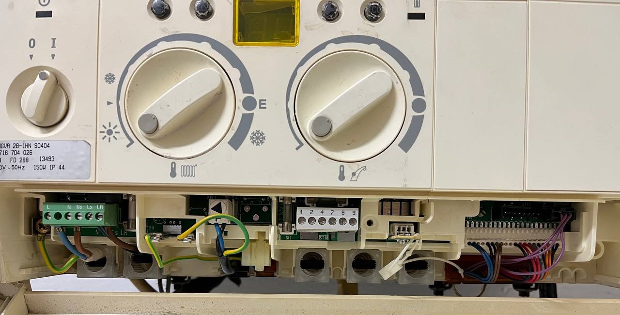

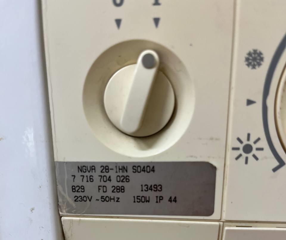

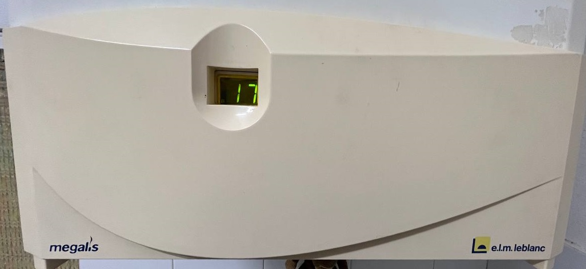

Salve a tutti, ho una caldaia LeBlanc Megalis che ogni tanto mi va in errore B1. Dopo diversi spegni/accendi riparte e funziona qualche giorno. Il termotecnico SENZA AVER VISTO LA CALDAIA DI PERSONA dice di cambiare scheda e siccome la nuova costerebbe tanto mi dice di attendere per trovarne una usata. Il problema è che sono 3 settimane e non si è fatto vivo.
Cercando info sul manuale vedo che ad errore b1 corrisponde Chiave di codifica non viene riconosciuta dall’elettronica e come possibile soluzione Verificare l’esatto inserimento della chiave di codi fica, ed suo valore in ohm. Eventualmente sostituirla.
Controllando questa chiave di codifica le due resistenze segnano rispettivamente 4.22Ω con multimetro impostato a 20kΩ e 348Ω con multimetro impostato a 2kΩ.
Cosa ne pensate?
Modificato: da mauro334
