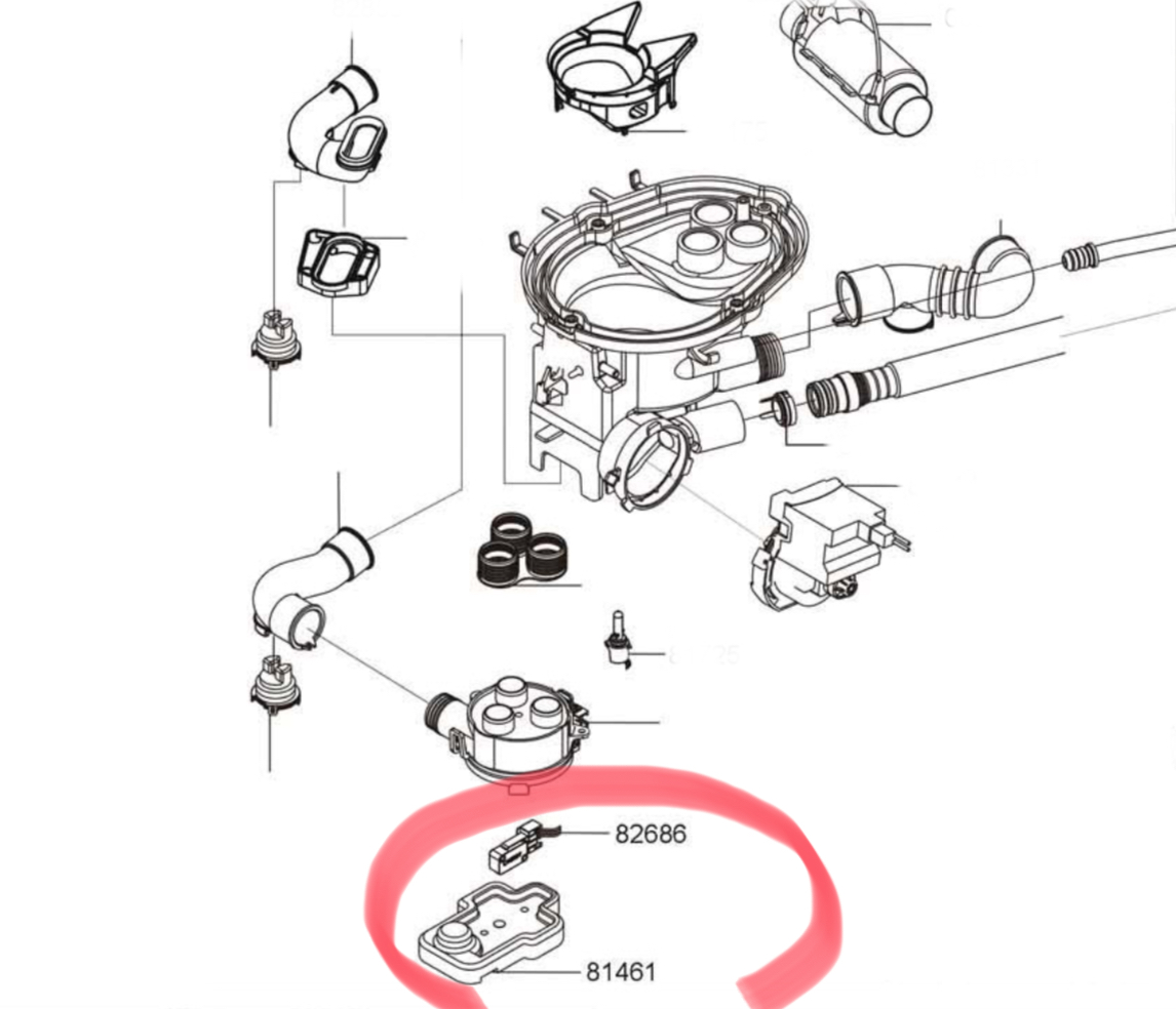

Finito il programma parte pompa di scarico
Buonasera,ho una lavastoviglie Franke e mi capita che quando finisce il programma si attiva la pompa di scarico mandando in errore la macchina...non succede tutte le volte,in 2-3settimane è  successo 3 volte
Cosa può essere?grazie per l'aiuto
Secondo me interviene l'antiallagamento e quindi dovresti aprire la macchina e vedere da dove perde
Non perde da nessuna parte,la prima volta avevo girato la macchina ma è tutto asciutto,invece la seconda volta staccando la corrente 5min è  ripartita da sola
Ma non è che si riempie il pozzetto perché l'elettrovalvola di carico non chiude bene?
11 ore fa, Eatoc ha scritto:
una lavastoviglie Franke
Quale?
Magari se ci dai qualche dettaglio in +  (metti foto etichetta modello) perché non siamo li ...
Franke modello FDW612EHL,il pozzetto quando finisce il programma è vuoto,ma finché non la spengo continua a funzionare la pompa di scarico
7 ore fa, Eatoc ha scritto:
la prima volta avevo girato la macchina ma è tutto asciutto
Scusa se insisto, ma hai guardato nella parte inferiore della macchina dove si trovano le pompe e anche il galleggiante che attiva l'antiallagamento? Tutto asciutto anche lì?
17 ore fa, UABC80 ha scritto:
galleggiante che attiva l'antiallagamento
Infatti se continua a scaricare, significa che si attiva l’anti allagamento.
Controlla bene che non ci sia acqua sul galleggiante in polistirolo e il micro contatto (vedi cerchiato ⭕️ in foto).
