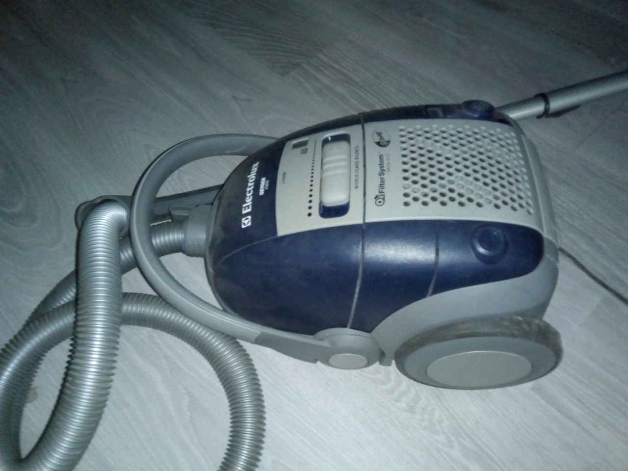

3kek1 Inserito: 20 gennaio 2023 Segnala Share Inserito: 20 gennaio 2023 Correva piu o meno l'anno 2008 quando mio padre portò a casa dal lavoro questo apparecchio che era praticamente nuovo, infatti se apro il vano col filtro Hepa sia lui che le varie gomme piume appaiono nuove, il precedente proprietario glielo diede da controllare ma non ci fu piu occasione di incontrarsi e rimase a lui, non gli fece nulla perché pensava si fosse solo surriscaldato per uso prolungato e intervenuto fusibile termico ma cosi non è perché io l'ho preso questi giorni dopo tanti anni in cantina, l'ho acceso ma fa un baccano tremendo come una Cinesaglieria da 20 euro e dopo pochi secondi si spegne, per curiosità ho scaricato sul telefono un programma Android per misurare i decibel, misura vicino al corpo macchina circa 84 db mentre è dichiarato 74 db, che è per altro la misura che da l'altro mio aspirapolvere che come rumorosità non mi posso lamentare. Il manuale non spiega quasi nulla in caso di guasto, ostruzione nel tubo non c'è, volevo allegare un file audio del rumore brutto che fa ma non ci rieeco, grazie a chi aiuterà. Link al commento Condividi su altri siti More sharing options...
Stefano Dalmo Inserita: 20 gennaio 2023 Segnala Share Inserita: 20 gennaio 2023 Bhe se ci riesci ,tira fuori il motore e guarda da vicino cosa succede. . Molto probabilmente è in corto qualche avvolgimento dell'indotto e sfiamma fortemente sul collettore e aumenta il rumore , che si presenta cupo e altalenante. Oppure il cuscinetto posteriore spappolato o le boccole deformate per usura , dove l'sse balla al suo interno , producendo un rumore di ferraglia . Quindi penso che se lo smonti è facile che ti renda conto di cosa è successo. Link al commento Condividi su altri siti More sharing options...
3kek1 Inserita: 20 gennaio 2023 Autore Segnala Share Inserita: 20 gennaio 2023 (modificato) Grazie. Ma visto che si spegne c'è da sospettare surriscaldamento no? Per indotto intendi statore? E il collettore che parte è , il rotore? Quindi è possibile piu un guasto elettrico o boccole e cuscinetti possono far surriscaldare e fermare il tutto in poco tempo? Rumore di ferraglia non c'è, diciamo che ulula come se vibrasse troppo o non so.. Ecco il file audio Modificato: 20 gennaio 2023 da 3kek1 Link al commento Condividi su altri siti More sharing options...
