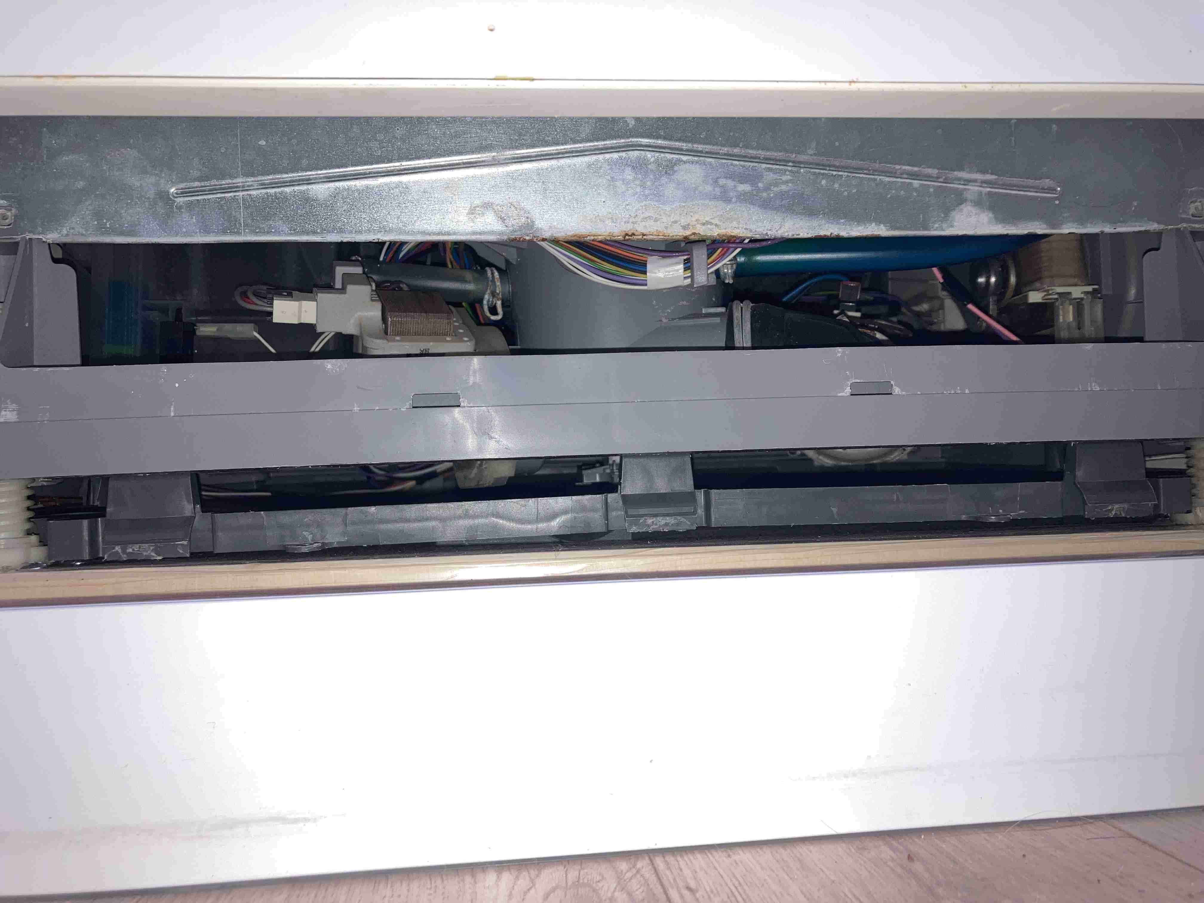

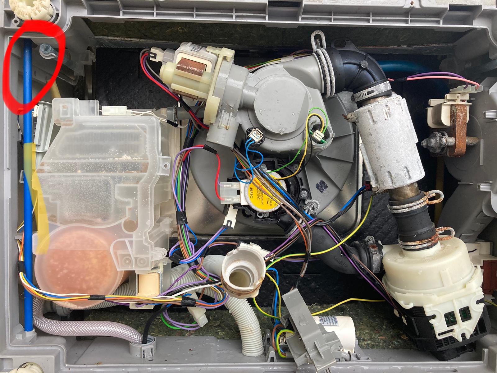

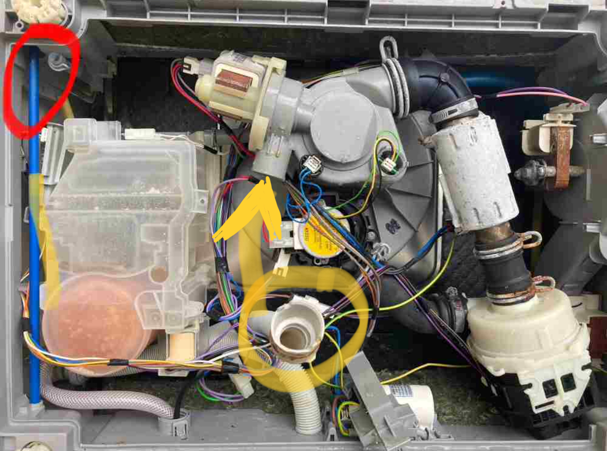

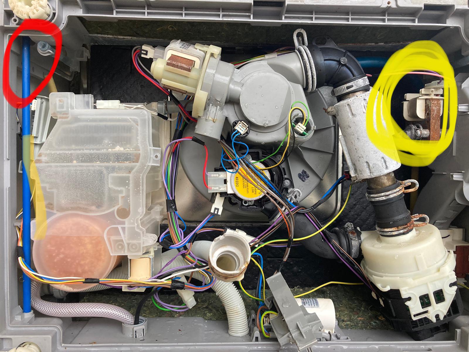

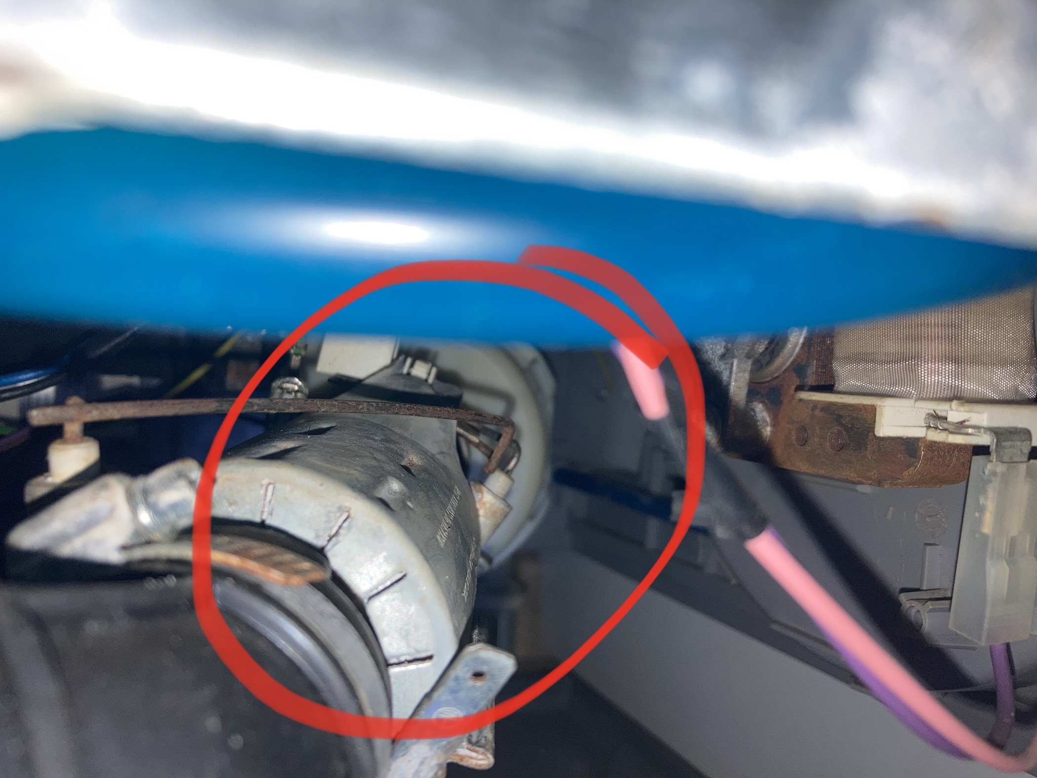

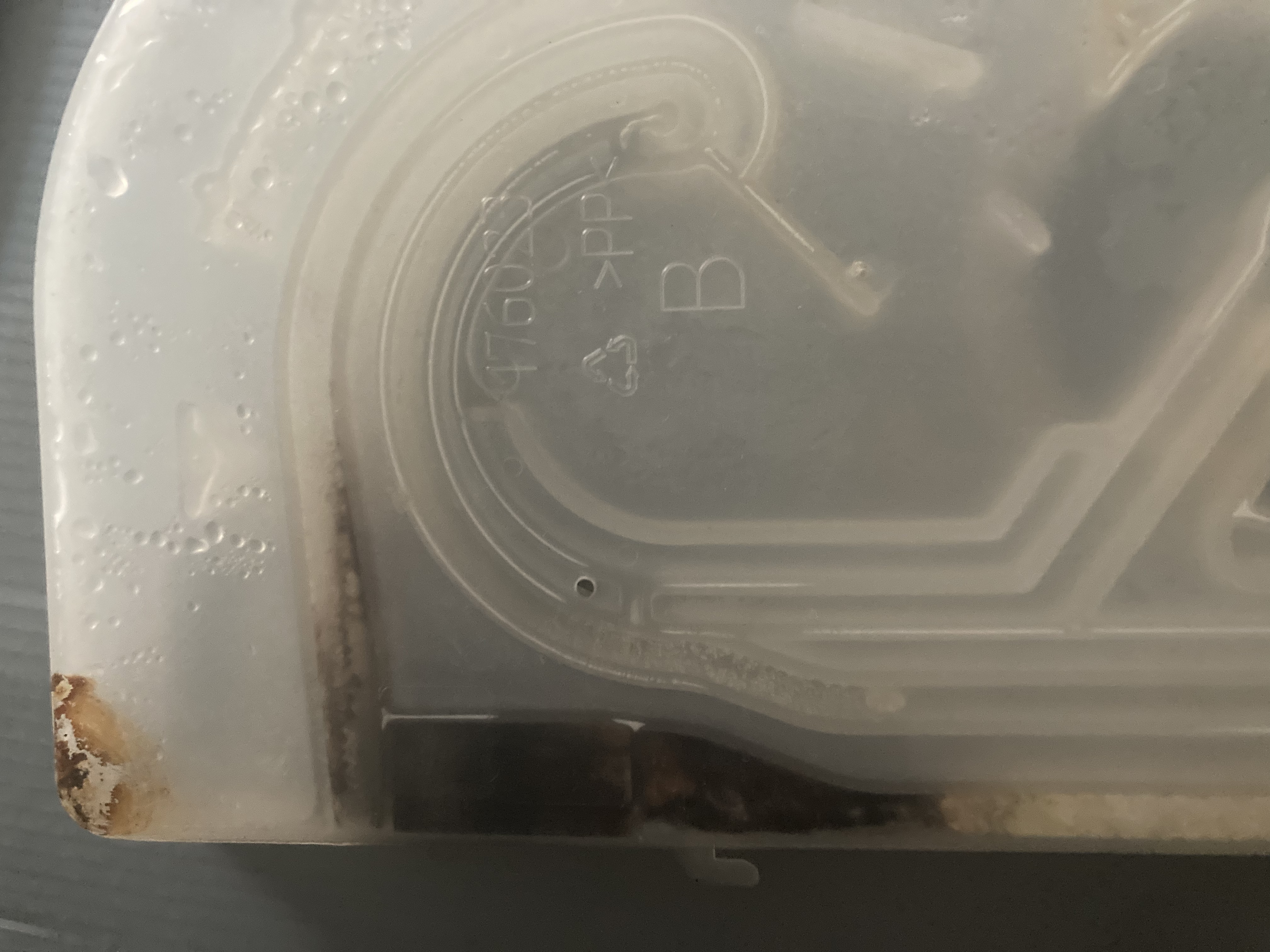

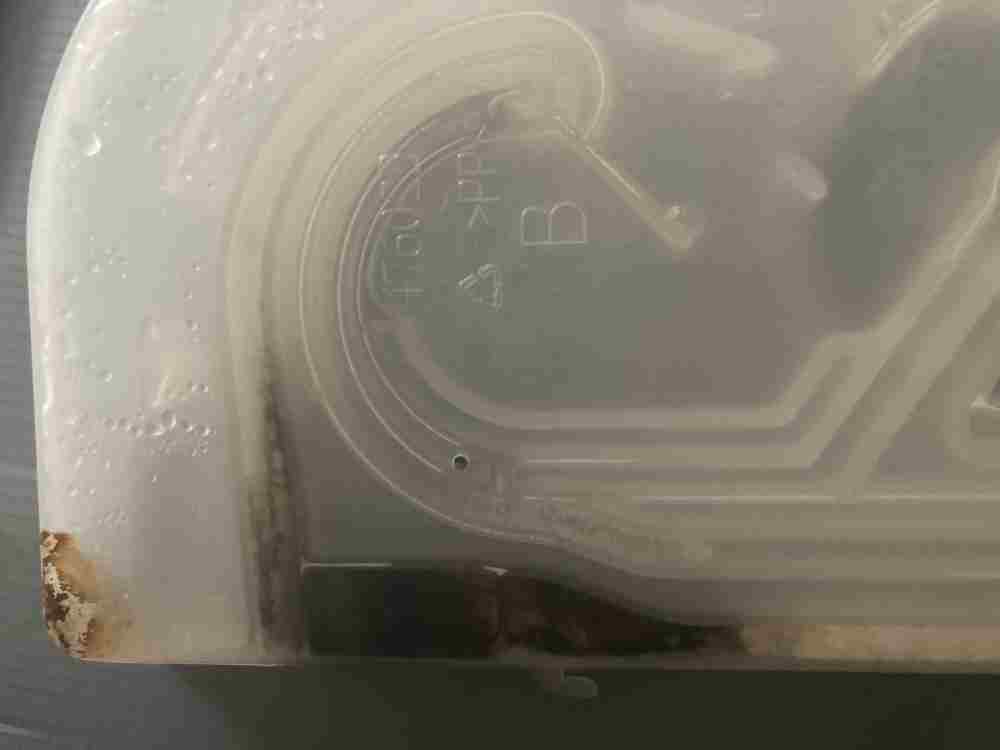

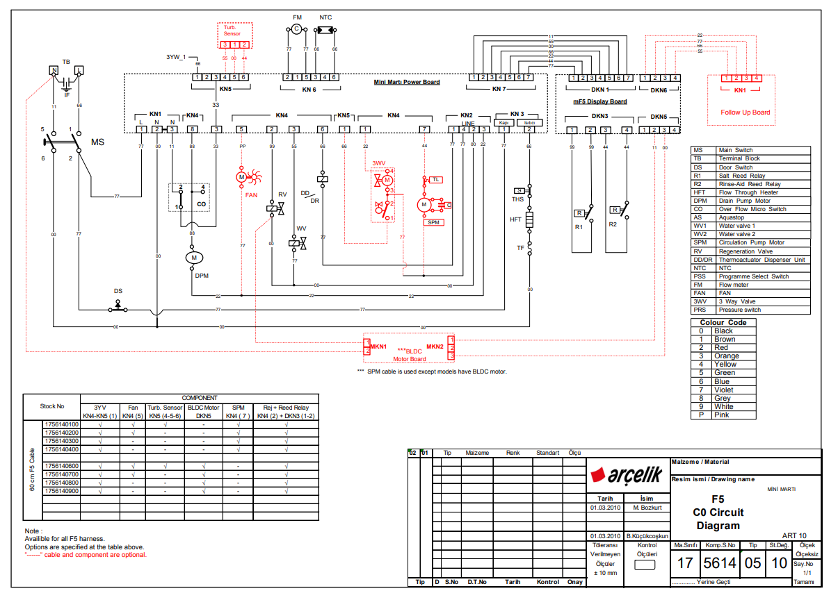

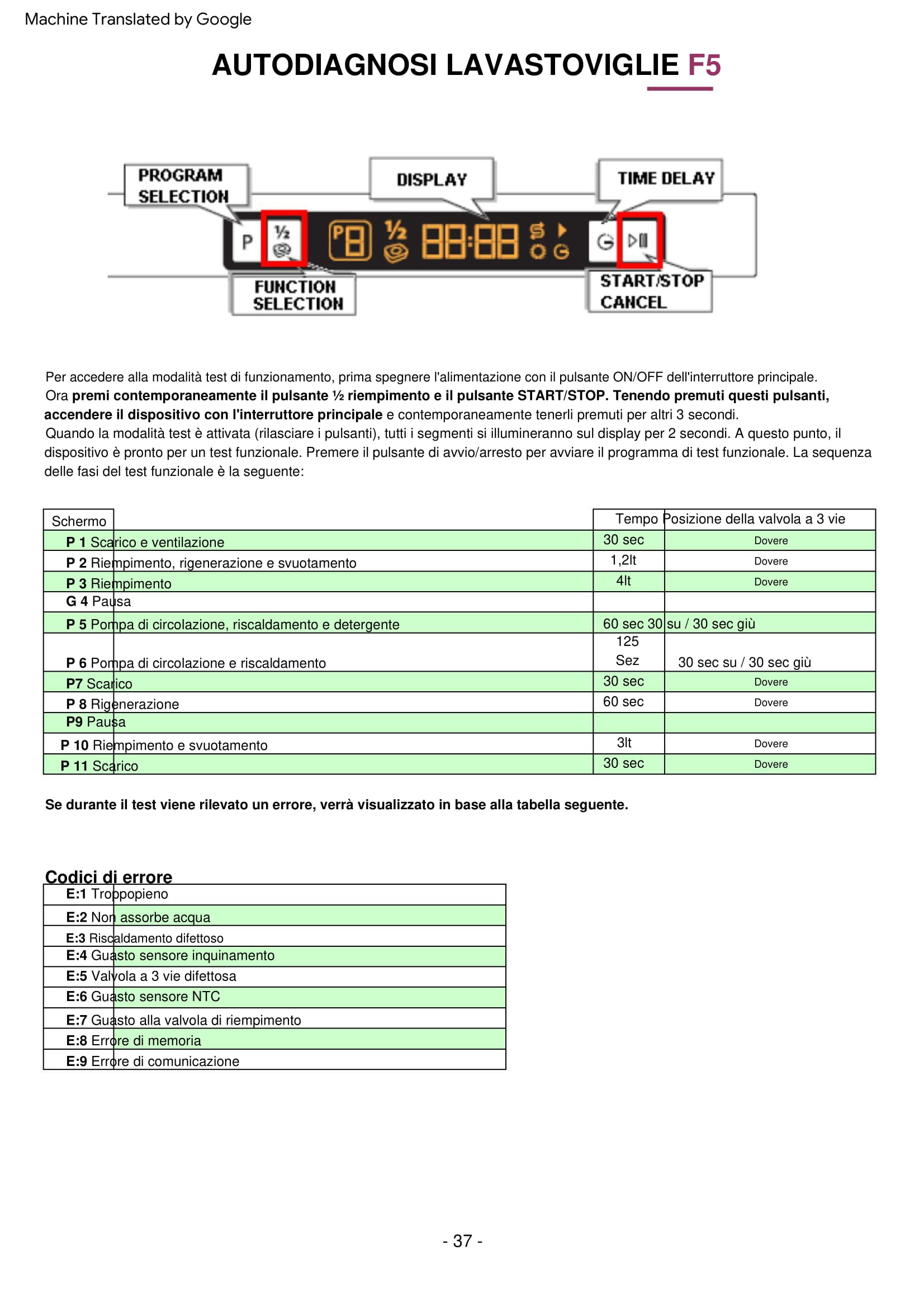

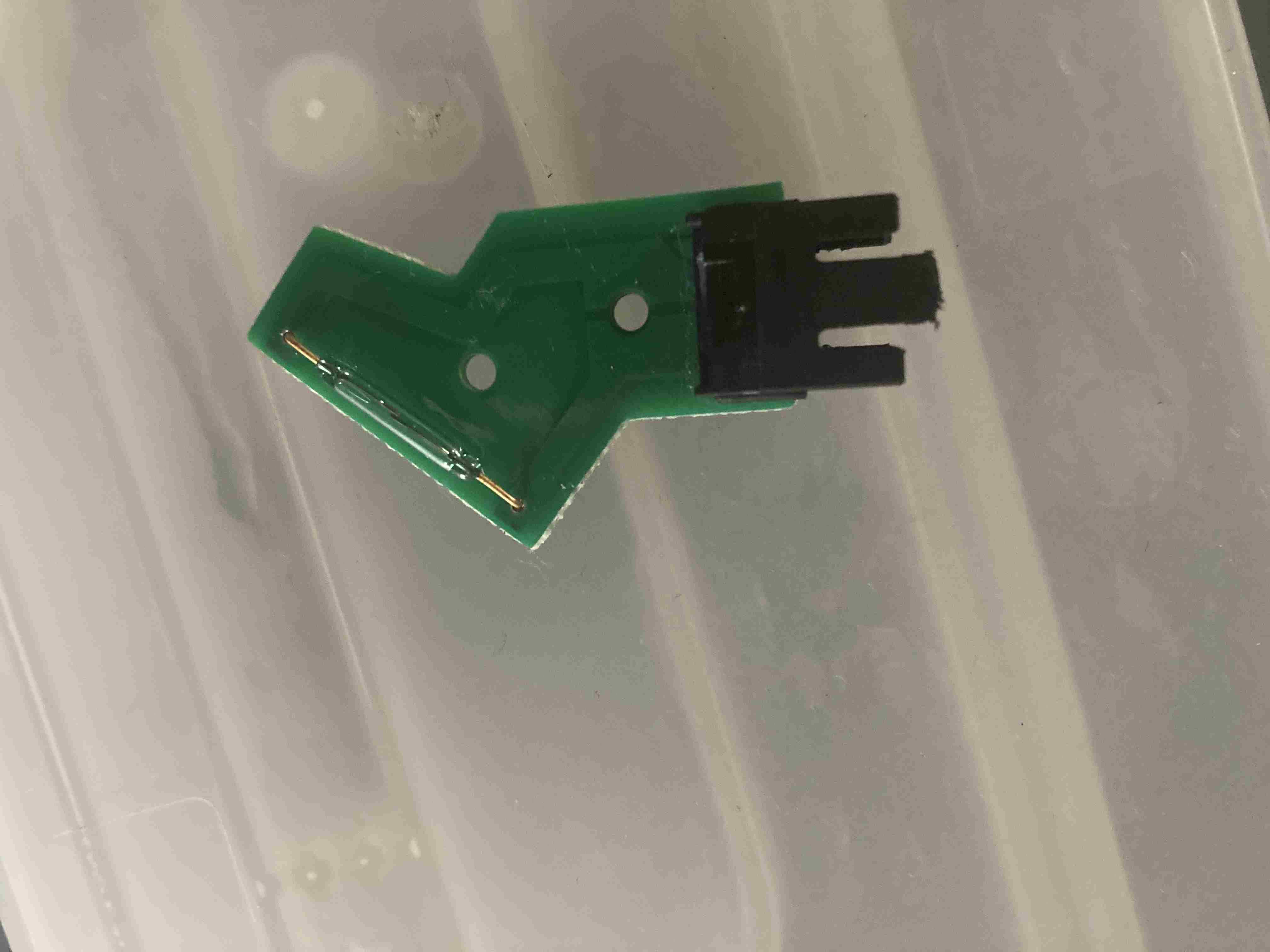

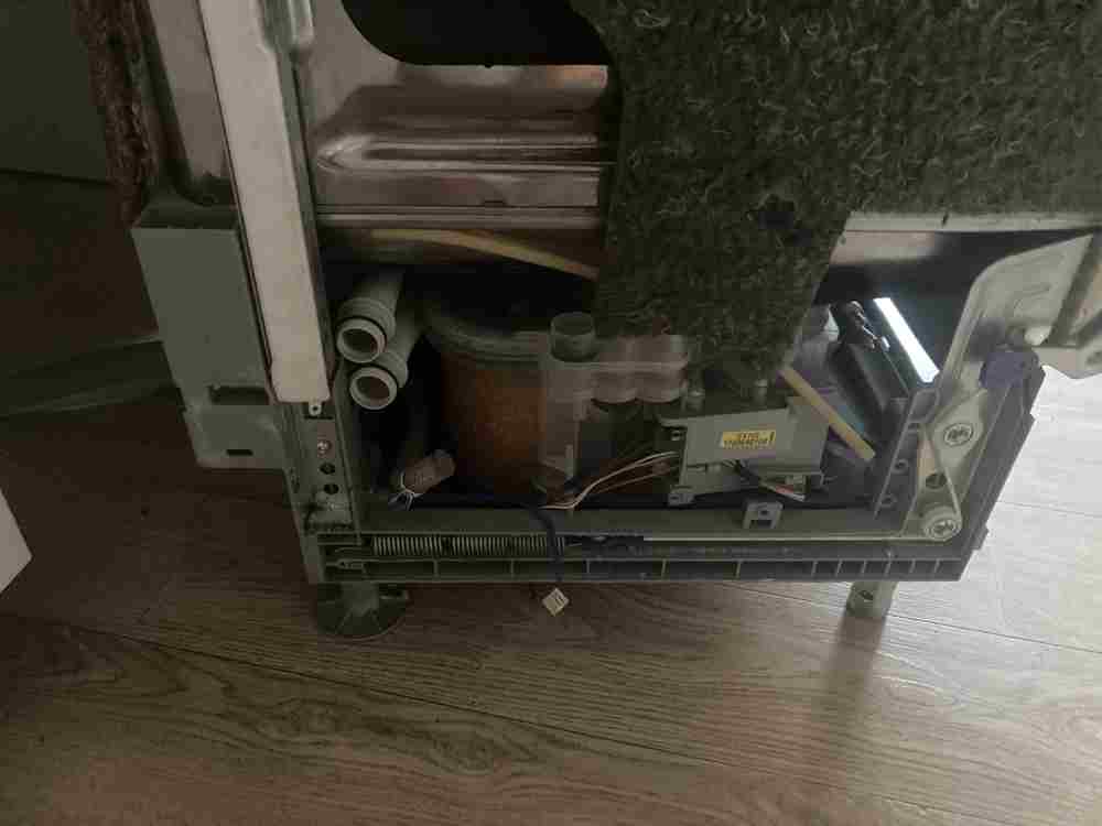

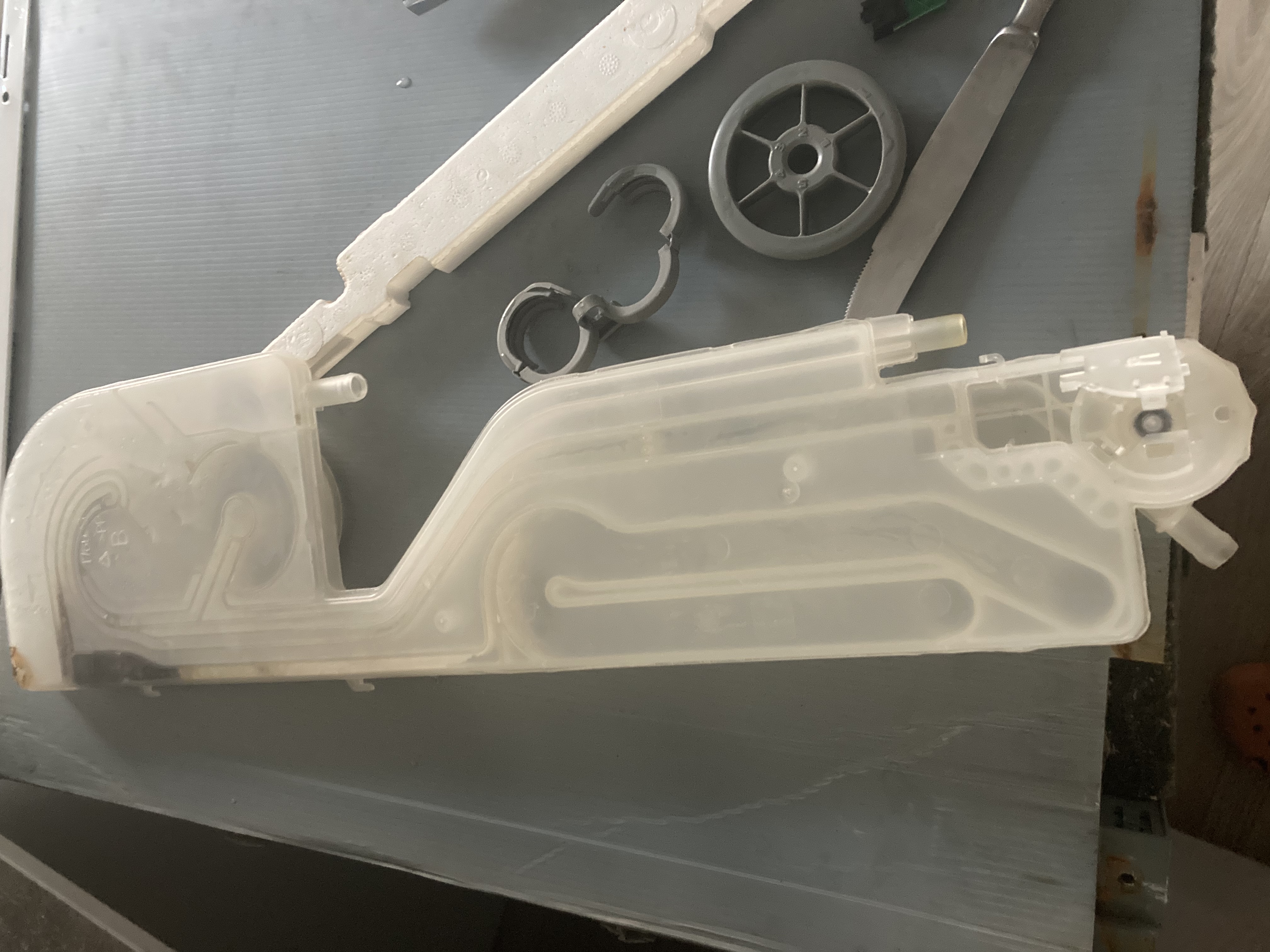

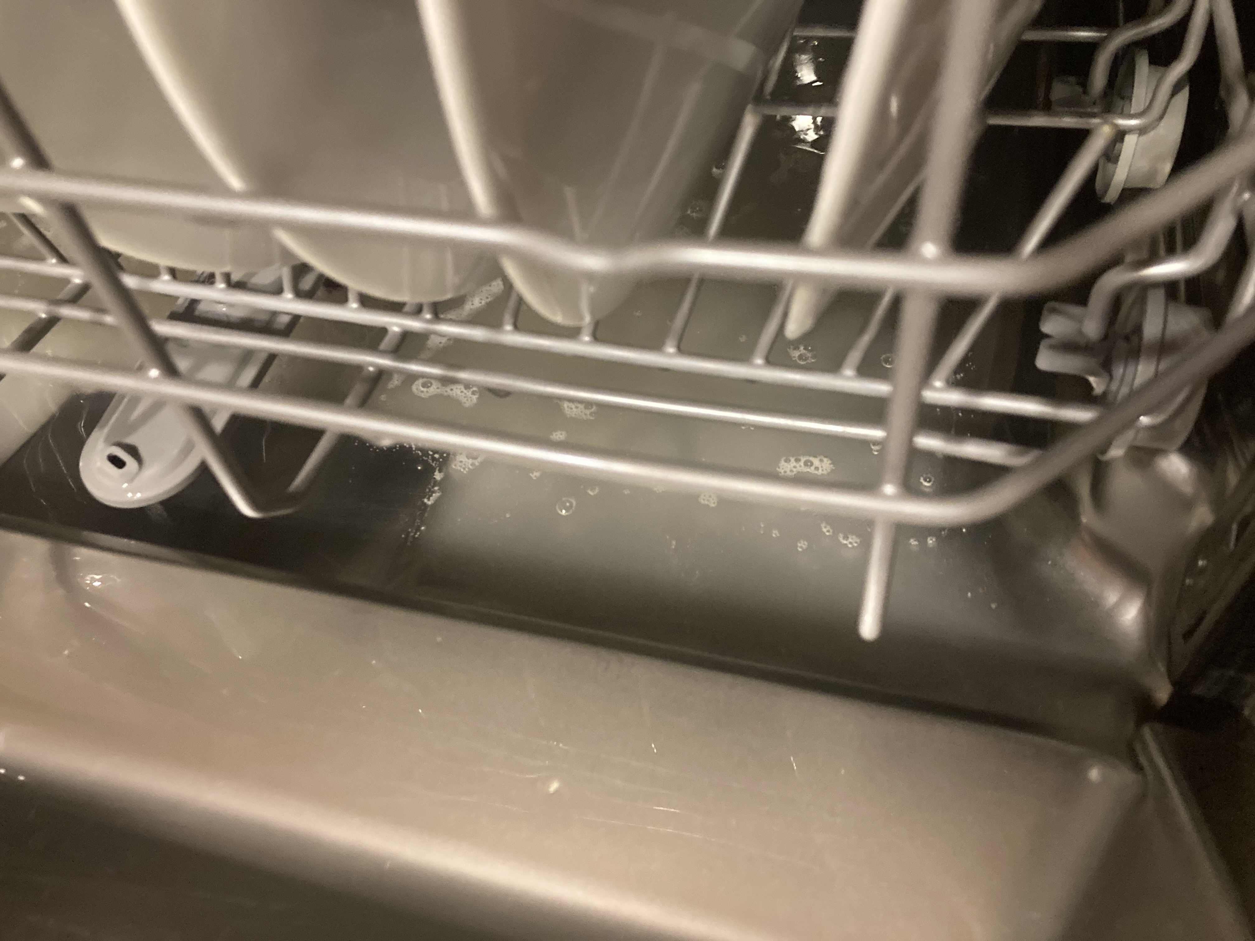

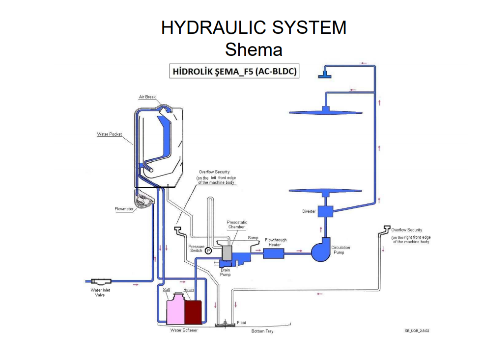

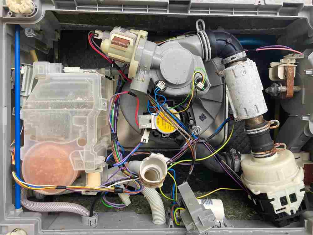

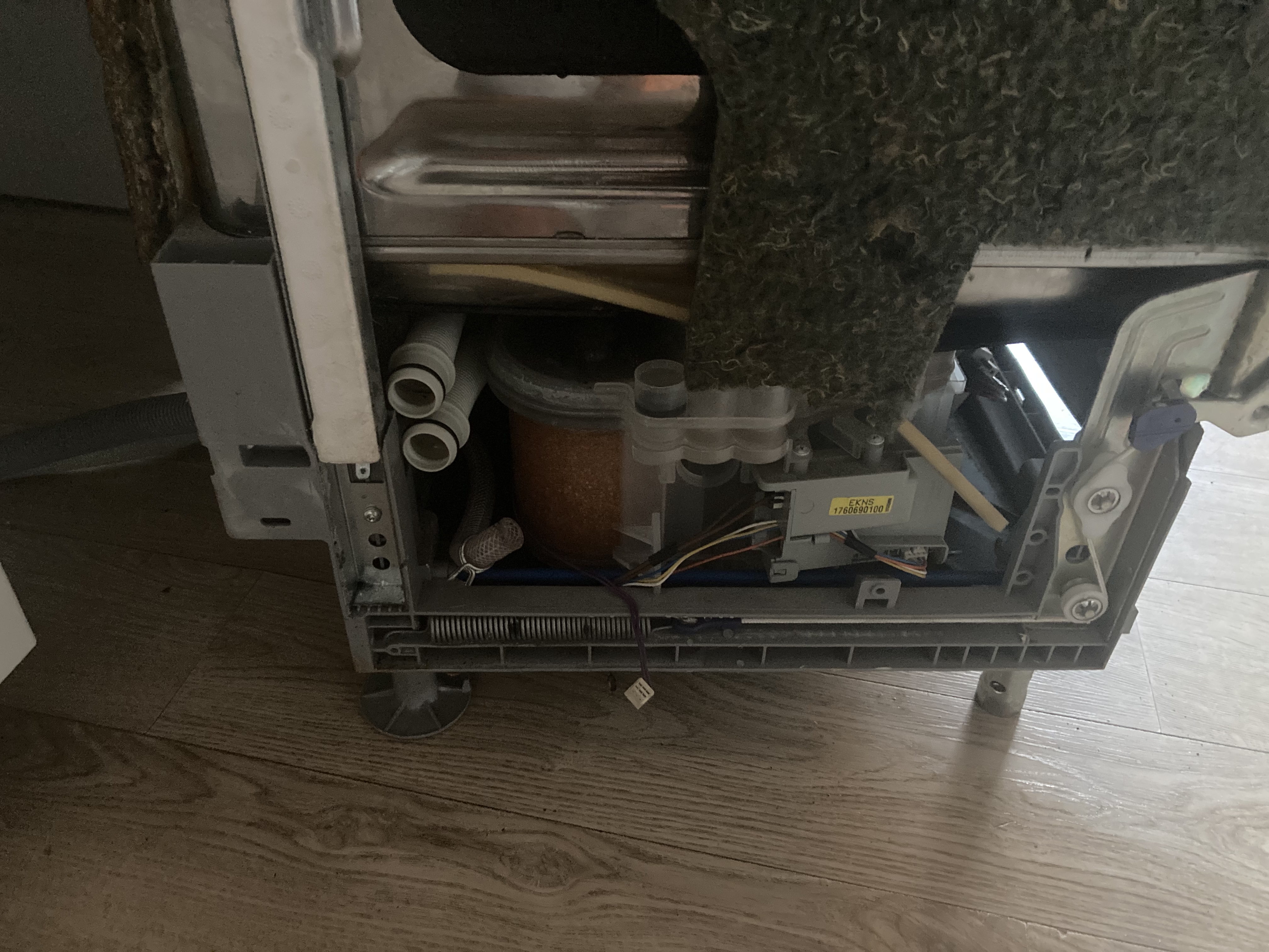

tonyhouse1982 Inserito: 24 gennaio 2023 Segnala Inserito: 24 gennaio 2023 Salve, questo è il mio primo post, spero di poter essere di aiuto anche per altri ma difficilmente lo sarò qui dato che il mio campo è più informatico che elettronico veniamo al problema premetto che questa è una lavastoviglie non di alto valore, ho già ricevuto il consiglio di sostituirla per un marchio più conosciuto ma vorrei farla andare ancora per qualche anno se possibile. Tutto è partito da un lavaggio schedulato per la notte, al mio risveglio il giorno dopo la lavastoviglie era ancora in funzione tentando di scaricare l'acqua ma l'acqua nel fondo non c'era. smontando il pannello inferiore (quello dove c'è il galleggiante di polistirolo) ho visto acqua, pertanto l'ho asciugato e richiuso il tutto. Nel frattempo ho scoperto come visualizzare l'errore (il display non fornisce alcuna informazione su errori o altro) e facendo il test di funzionamento esce fuori e02 (allego immagine presa dal manuale che spiega i codici di errore) Ho trovato che mettendo prima del test un pò di acqua sul fondo, il test viene superato e posso usarla normalmente; posso fare anche 2-3 lavaggi (esegue tutte le fasi correttamente) e poi torna a riempire il fondo bloccandosi (dalle ultime volte non riesce nemmeno a finire un programma poichè l'acqua fuoriesce sempre) Nella foto vedete il fondo (il tubo staccato e la ruggine formatasi sui componenti è colpa mia dato che, non entro troppo nel dettaglio, ho fatto un pò di prove) Comunque ho smontato e pulito tutti i componenti ma il problema persiste. Ho già controllato il tubo di ingresso e l'elettrovalvola: l'acqua passa e l'elettrovalvola funziona (anche se non a pressione esagerata) Poi il tubo va ad una vasca laterale (air break?) che poi esce andando (mi pare) al serbatoio dove c'è anche il sale Quello che non capisco è dove sia il componente che misura il carico di acqua, è la schedina (la tensione arriva quando carica acqua) che sta nell'air break? L'air break l'ho smontato e ho provato a pulirlo ma rimane una zona in alto ancora colorata di nero, non so se sia questa la causa.. Volevo capire se sono nella direzione giusta... ringrazio anticipatamente chi vorrà essermi di aiuto, Daniele
UABC80 Inserita: 25 gennaio 2023 Segnala Inserita: 25 gennaio 2023 Senz'altro è intervenuto l'antiallagamento. Se quella ruggine e quell'acqua che si vede in giro è stata provocata dalle tue prove, l'unica è asciugare bene tutto, fare funzionare la macchina, mettersi comodi e vedere da dove perde
tonyhouse1982 Inserita: 25 gennaio 2023 Autore Segnala Inserita: 25 gennaio 2023 Buongiorno, perde da questo tubicino che ho evidenziato in foto
michpao Inserita: 25 gennaio 2023 Segnala Inserita: 25 gennaio 2023 (modificato) Intanto smonta dove perde per capire da dove esce acqua, potrebbe essere un semplice raccordo che si è usurato. Poi nella foto, si vede il tubo di scarico staccato (quello che ti ho cerchiato in giallo) che va collegato alla pompa di scarico (come da freccia gialla) Modificato: 25 gennaio 2023 da michpao
tonyhouse1982 Inserita: 25 gennaio 2023 Autore Segnala Inserita: 25 gennaio 2023 (modificato) Si, tutti i componenti sono stati puliti e i tubi ricollegati oggi l’ho tolta di nuovo dall’incasso: siccome ho cucina alta la macchina è installata con i piedini al massimo e con i rialzi facendo un nuovo test con i piedini a metà me l’ha passato. Siccome è dal 2015 che andava incassata così alta mi sembra strano che ora rimessa al suo posto non funzioni… Ho smontato l’air break laterale: Può essere quello a determinare l’errore e02? Oltre a pulire la parte dove c’è il nero (consigli?) come posso controllare se la schedina funziona correttamente? Mi ricordo che quando avevo l’errore ho provato a fare il ciclo di test con la schedina dell’ air break scollegata e mi ha dato il medesimo errore… Modificato: 25 gennaio 2023 da tonyhouse1982
Stefano Dalmo Inserita: 25 gennaio 2023 Segnala Inserita: 25 gennaio 2023 Vedi il carico dell'acqua dove arriva quando sta lavando . Apri la porta e vedi se ha raggiunto quasi il bordo della vasca . Potrebbe essere il raccordo che porta l'acqua del troppo pieno giù in antiallagamento.
Ciccio 27 Inserita: 25 gennaio 2023 Segnala Inserita: 25 gennaio 2023 Comunque ha una completa dotazione meccanica, non la snobberei troppo. Blomberg oggi è di Beko, forse anche questa lo è. 🤷🏽
tonyhouse1982 Inserita: 25 gennaio 2023 Autore Segnala Inserita: 25 gennaio 2023 (modificato) Stasera ho pulito e rimontato la vaschetta laterale. Ho fatto partire il programma di test e nella fase 3 (quindi dopo lo scarico e il riempimento) ho sentito uno "stock" e una conseguente puzza di bruciato. Spento tutto scollegato corrente (non è saltata la luce, la lavastoviglie stava continuando come se niente fosse) ho controllato tutto ma non sono riuscito a capire da dove è stato generato; non ho smontato il pannello frontale (quello dove c'è la scheda principale e la scheda del display) può essere che sia saltato un componente che evidentemente non ne compromette il funzionamento (ci credo poco però...) Fatto sta che dopo 30 minuti ho fatto rifare un test e me l'ha passato senza problemi 3 ore fa, Stefano Dalmo ha scritto: Vedi il carico dell'acqua dove arriva quando sta lavando . Apri la porta e vedi se ha raggiunto quasi il bordo della vasca . Potrebbe essere il raccordo che porta l'acqua del troppo pieno giù in antiallagamento. Ora sta facendo un lavaggio e questo è il livello dell'acqua mentre sta lavando: Resto qui a controllare fino a che non ha finito comunque 1 ora fa, Ciccio 27 ha scritto: Comunque ha una completa dotazione meccanica, non la snobberei troppo. Blomberg oggi è di Beko, forse anche questa lo è. 🤷🏽 Si la lavastoviglie ha alcuni (se non tutti) componenti che montano alcuni modelli beko, che sono marchiati arcelik che dovrebbe essere la casa madre e made in turchia... Modificato: 25 gennaio 2023 da tonyhouse1982
Ciccio 27 Inserita: 26 gennaio 2023 Segnala Inserita: 26 gennaio 2023 Infatti Beko è di fatto il nome "fuori patria" di Arcelik. Ma che adesso, avendo comprato Uirpul, è appena diventata Beko Europe...
michpao Inserita: 26 gennaio 2023 Segnala Inserita: 26 gennaio 2023 🤣😂 Ciccio sei troppo forte e poi perché star lì a perdere tempo a mettere la doppia w, l’h e le doppie o 2 ore fa, Ciccio 27 ha scritto: Uirpul così è più semplice 😀
tonyhouse1982 Inserita: 27 gennaio 2023 Autore Segnala Inserita: 27 gennaio 2023 Ciao a tutti, oggi purtroppo alla fine del lavaggio è successo di nuovo (il rumore di scoppio + puzza di bruciato) era alla fine del ciclo mostra errore 03 che sul manuale è “riscaldamento difettoso” Vi è mai capitato? come controllo la resistenza? ps: è questa in foto?
Stefano Dalmo Inserita: 27 gennaio 2023 Segnala Inserita: 27 gennaio 2023 Controlla se fosse bruciato il connettore di alimentazione sulla resistenza e controlla se il condensatore filtro posto in ingresso del cavo di alimentazione della lavastoviglie se fosse lui a fare gli scoppi. Vedi che nel caso dovresti trovare residui oleosi sulla parte dei collegamenti.
tonyhouse1982 Inserita: 28 gennaio 2023 Autore Segnala Inserita: 28 gennaio 2023 (modificato) 11 ore fa, Stefano Dalmo ha scritto: Controlla se fosse bruciato il connettore di alimentazione sulla resistenza e controlla se il condensatore filtro posto in ingresso del cavo di alimentazione della lavastoviglie se fosse lui a fare gli scoppi. Vedi che nel caso dovresti trovare residui oleosi sulla parte dei collegamenti. Ho visto che lo scoppio arriva da questo componente l’ho segnato in giallo, è il motore del ventilatore giusto? Modificato: 28 gennaio 2023 da tonyhouse1982
Ciccio 27 Inserita: 28 gennaio 2023 Segnala Inserita: 28 gennaio 2023 Quello che serve per aspirare il vapore durante l'asciugatura. 😉 Il 26/1/2023 alle 19:10 , michpao ha scritto: 🤣😂 Ciccio sei troppo forte e poi perché star lì a perdere tempo a mettere la doppia w, l’h e le doppie o così è più semplice 😀 Hai dimenticato anche una "l". 😜
tonyhouse1982 Inserita: 16 febbraio 2023 Autore Segnala Inserita: 16 febbraio 2023 (modificato) Il 27/1/2023 alle 20:01 , Stefano Dalmo ha scritto: Controlla se fosse bruciato il connettore di alimentazione sulla resistenza e controlla se il condensatore filtro posto in ingresso del cavo di alimentazione della lavastoviglie se fosse lui a fare gli scoppi. Vedi che nel caso dovresti trovare residui oleosi sulla parte dei collegamenti. Ciao scusate la latitanza alla fine ho controllato e non ho notato nulla di anomalo La problematica è successa in tutto 3 volte ma poi non me l'ha più rifatto. la settimana scorsa ho rimontato la lavastoviglie mettendola in bolla e da allora sta funzionando correttamente. quasi sicuramente il problema del mancato carico era dovuto ad una inclinazione non corretta che impediva all'h20 di fare il giro che doveva fare il mio goffo tentativo di riempire la vasca prima del lavaggio faceva si che il programma continuasse ma poi l'acqua era troppa e perdeva dal troppo pieno. Modificato: 16 febbraio 2023 da tonyhouse1982
tonyhouse1982 Inserita: 10 luglio 2023 Autore Segnala Inserita: 10 luglio 2023 ciao a tutti, a distanza di 6 mesi mi è risuccesso lo stesso problema dell'altra volta: programmato un lavaggio la sera, alla mattina mi ritrovo la lavastoviglie (che presumibilmente ha terminato il ciclo dato che i piatti erano puliti e caldi) intenta a far funzionare la pompa di scarico all'infinito spento il tutto e riavvio in modalità service: mi segna E:1 ed E:3 ora E1 è troppopieno E3 Riscaldamento difettoso cioè sta a significare che il galleggiante posto nella vasca inferiore è pieno d'acqua pertanto il ciclo non inizia (e non finisce) perchè segna che c'è acqua da espellere (cosa che non avverrà mai) e inoltre c'è un problema al sistema di riscaldamento ho provato a fare un ciclo di test che la prima volta mi ha dato uno strano errore E:8 (errore memoria) la seconda volta invece ha fatto tutti i passaggi corretti segnandomi solamente E:3 alla fine. Quando ho aperto lo sportello c'era la solita condensa e aria caldissima all'interno per cui presumo che il riscaldamento funzioni... per chi non avesse seguito la telenovela della prima volta la riassumo qui: la lavastoviglie NON era perfettamente in bolla per cui mi segnava errore E:2, non riusciva a far entrare h20 e si bloccava; per risolverlo dovevo riempire manualmente con una bacinella di acqua prima del ciclo e con questo accorgimento riusciva a "sorpassare" il riempimento e il ciclo a volte veniva completato e a volte succedeva che la vasca si riempisse così tanto da far uscire l'h20 dai condotti del troppopieno nella vasca sottostante dove c'è il galleggiante che fa intervenire la pompa di drenaggio che poi lavora all'infinito una volta smontata, asciugata, rimontata e messa in bolla ho effettuato un ciclo di test durante il quale (nella fase asciugatura) ho sentito un botto con conseguente odore di bruciato e ho individuato il componente nella ventola per espellere il vapore durante l'asciugatura che non ho ancora riparato/sostituito poichè la ventola si mette in funzione durante la fase di test... Allego lo schema idraulico ed elettrico il problema dell'acqua che riempie il fondo e di conseguenza blocca il funzionamento a cosa è dovuto? l'unico componente è il flussometro che "conta" quanta acqua viene caricata oppure c'è qualche altro malfunzionamento?
Ciccio 27 Inserita: 10 luglio 2023 Segnala Inserita: 10 luglio 2023 Leva il vassoio sotto, piazzala su due sedie, fai tutti i collegamenti (occhio che il tubo di scarico non sia troppo basso, altrimenti si svuota in continuazione), avviala e armati di pazienza per osservare da dove gocciola.
tonyhouse1982 Inserita: 11 luglio 2023 Autore Segnala Inserita: 11 luglio 2023 9 ore fa, Ciccio 27 ha scritto: Leva il vassoio sotto, piazzala su due sedie, fai tutti i collegamenti (occhio che il tubo di scarico non sia troppo basso, altrimenti si svuota in continuazione), avviala e armati di pazienza per osservare da dove gocciola. Ciao grazie della risposta ho già visto da dove gocciola Il 25/1/2023 alle 08:40 , tonyhouse1982 ha scritto: Buongiorno, perde da questo tubicino che ho evidenziato in foto Che è il sistema di sicurezza all’interno della vasca per evitare che carichi troppa acqua per esempio ho già fatto altri 2 cicli completi e sono stati completati senza nessuna perdita Ho tenuto il pannello inferiore staccato Ma sinceramente comincio a non fidarmi più di tanto…
Ciccio 27 Inserita: 11 luglio 2023 Segnala Inserita: 11 luglio 2023 Forse è da pulire la "presostatic chamber". Controlla anche se lo spruzzatore inferiore è crepato in senso orizzontale, nella giuntura dei due pezzi che lo compongono.
