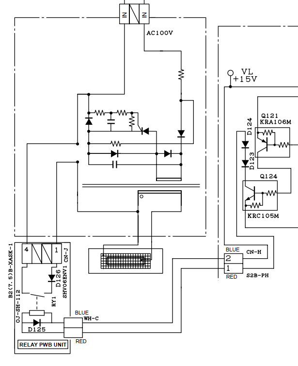

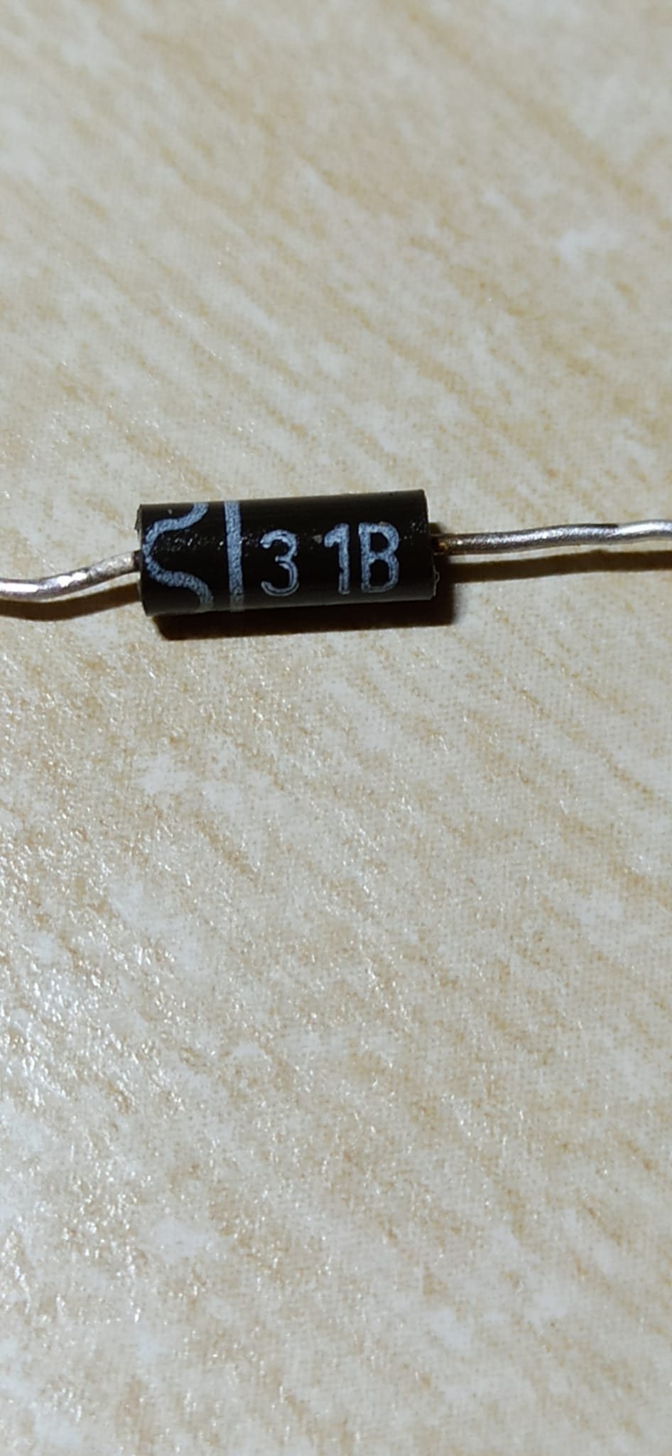

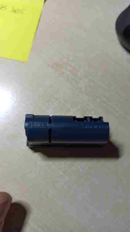

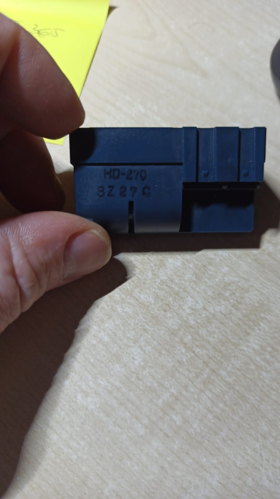

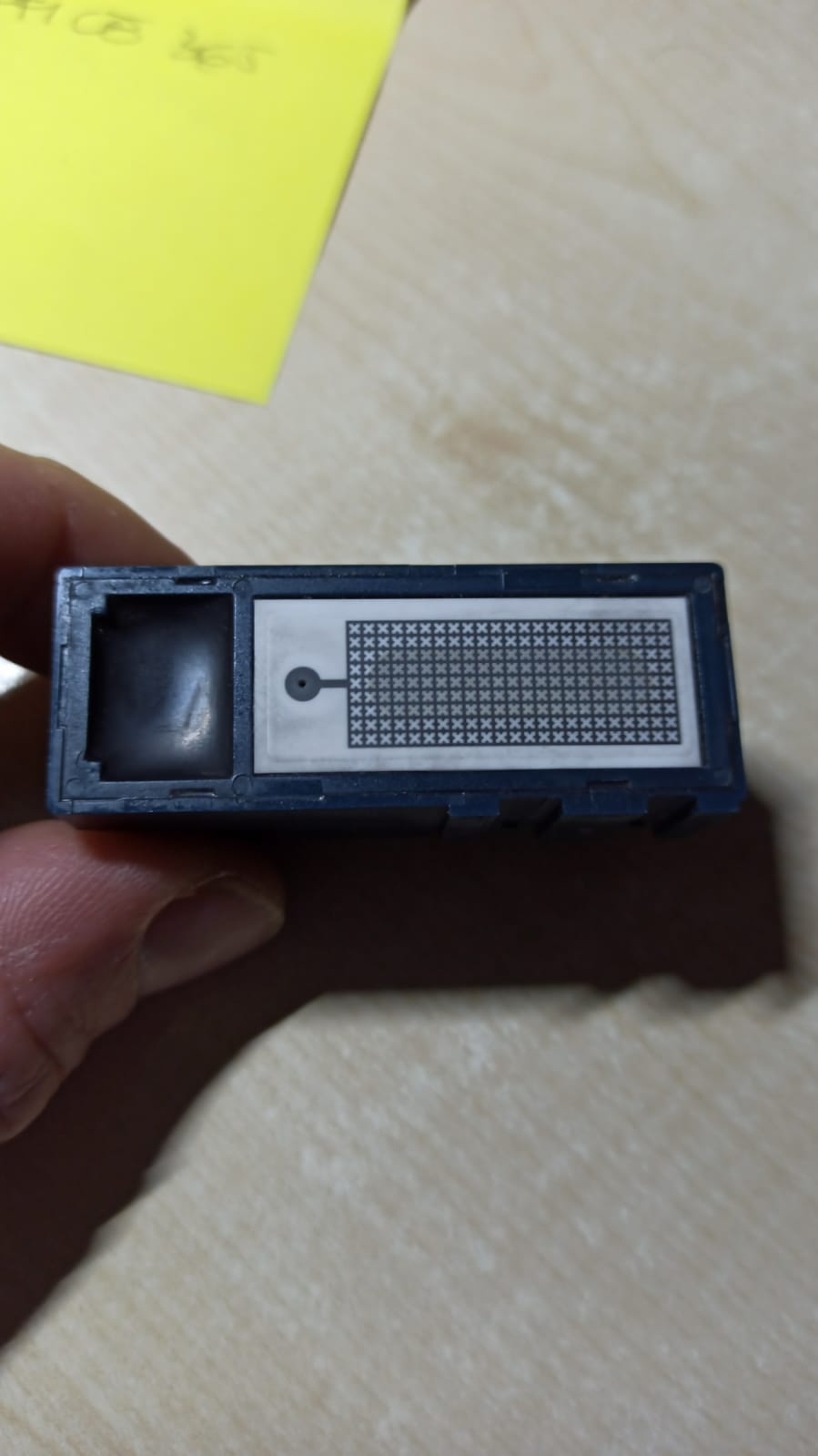

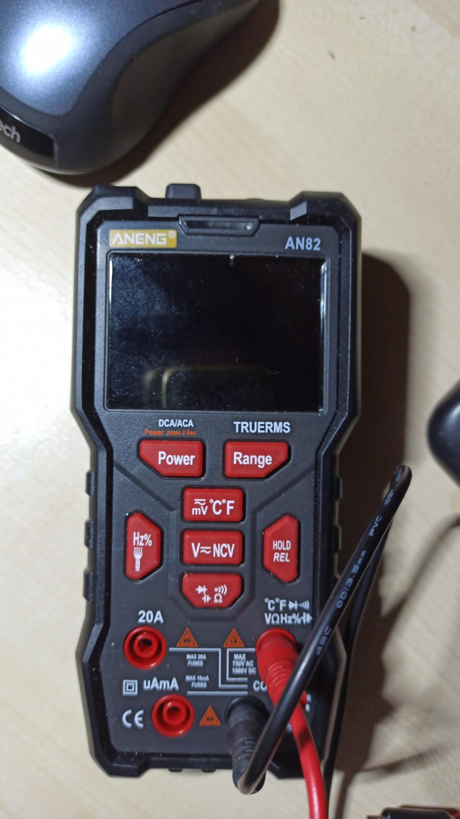

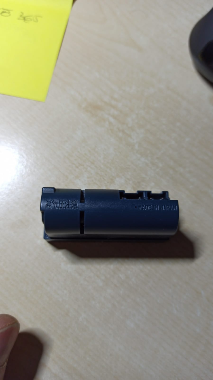

angelobis17 Inserito: 26 gennaio 2023 Segnala Inserito: 26 gennaio 2023 Ciao, sono alla ricerca del diodo in foto Si tratta del D126 che si trova sulla scheda che gestisce lo ionizzatore di un Purificatore d'aria della Sharp, FU-40SE, con qualche anno sulle spalle e di cui non ho trovato parti di ricambio. L'apparecchio funziona correttamente ma la punta dello ionizzatore non "scarica" Sul manuale di servizio (https://www.manualslib.com/manual/1377661/Sharp-Fu-40se-Ta.html) a pagina 11 si trova lo schema del PCB e a pag 19 il diagramma del circuito. La RELAY PWB UNIT si trova in fondo alla pagina (19) a destra. Cercando ho trovato questo https://www.tme.eu/it/details/bzw06-31b-dio/diodi-transil-tht-bidirezionali/diotec-semiconductor/bzw06-31b ma non sono per niente sicuro che si tratti di quello corretto. Le dimensioni del diodo: diametro 2,5 mm; lunghezza 6,5 mm, reofori 0,5 mm Con il tester non si riesce a rilevare nulla Grazie per tutto l'aiuto che potrete darmi. P.S.: Scusate le improprietaà di linguaggio e le inesattezze, sono solo un ex informatico che ...
NovellinoXX Inserita: 27 gennaio 2023 Segnala Inserita: 27 gennaio 2023 (modificato) Ciao, non misuri niente perchè e' bello tosto HIGH VOLTAGE SILICON RECTIFIER Controlla prima Vin = 100Vac poi se il relè si aziona Modificato: 27 gennaio 2023 da NovellinoXX
del_user_308960 Inserita: 27 gennaio 2023 Segnala Inserita: 27 gennaio 2023 (modificato) Dallo schema sembra alimentato con ac 100 volt. Ma è per il mercato italiano? Prova a misurare con un alimentatore da 48 volt, con resistenza 10 k in serie per limitare corrente, e con tester misuri tensione caduta del diodo. Essendo bidirezionale, dovresti leggere la stessa tensione su entrambi i lati. Il diodo in foto non sembra il d126 che è un diodo con tensione inversa altissima. Come dice Angelo, comincia col misurare la tensione in ingresso Ac. Controlla i componenti tra ac100v e trasformatore, il tiristore (scr) è difficile provarlo, comincia col vedere se è in corto. Modificato: 27 gennaio 2023 da Gennar0
angelobis17 Inserita: 29 gennaio 2023 Autore Segnala Inserita: 29 gennaio 2023 On 1/27/2023 at 6:49 AM, NovellinoXX said: Ciao, non misuri niente perchè e' bello tosto HIGH VOLTAGE SILICON RECTIFIER Controlla prima Vin = 100Vac poi se il relè si aziona Ho verificato il rele sia sul pcb che dissaldandolo e funziona. La 100 arriva dal "componente" (è termosaldato) in foto.
Lorenzo-53 Inserita: 29 gennaio 2023 Segnala Inserita: 29 gennaio 2023 Se ha l'anello di polarizzazione non è bidirezionale, anche sullo schema sono tutti polarizzati
Lorenzo-53 Inserita: 29 gennaio 2023 Segnala Inserita: 29 gennaio 2023 (modificato) Ma la sigla sullo schema, SHV06 è un diodo da 6 KV 5 mA con quali strumenti stai facendo le misurazioni? Modificato: 29 gennaio 2023 da Lorenzo-53
Lorenzo-53 Inserita: 29 gennaio 2023 Segnala Inserita: 29 gennaio 2023 2 ore fa, angelobis17 ha scritto: Ho verificato il rele sia sul pcb che dissaldandolo e funziona. La 100 arriva dal "componente" (è termosaldato) in foto. Questo è un generatore di ozono, nella parte catramata ci sarà la bobina per l'alta tensione
angelobis17 Inserita: 29 gennaio 2023 Autore Segnala Inserita: 29 gennaio 2023 8 hours ago, Lorenzo-53 said: Si. Su un altro ionizzatore riesco a rilevare la scarica con un semplice cercafase. Su questo anche bypassando lo stadio rele diodo non riesco a capire se ancora funziona. Tempo fa si sentiva la scarica. Per le misure uso il tester in allegato
angelobis17 Inserita: 29 gennaio 2023 Autore Segnala Inserita: 29 gennaio 2023 8 hours ago, Lorenzo-53 said: Qualora non funzionasse la sfida sarà cercarne uno compatibile. Sui siti di E-commerce si trovano parti di ricambio di questi Plasmacluster ma sono per i modelli attuali e a prima vista hanno una piedinatura diversa. Sto cercando tra i modelli attuali della Sharp i service manuals per capire lo schema
